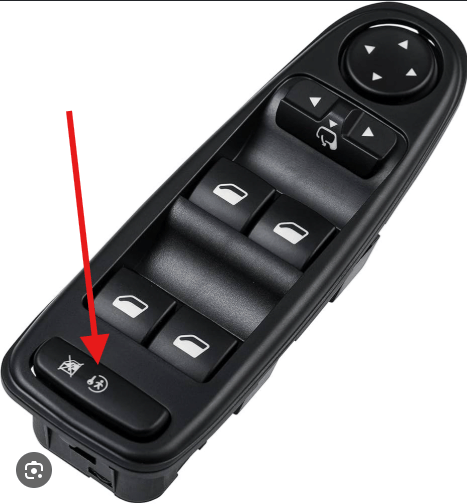

@vso Misschien een stupide vraag, maar als beide achterramen het niet doen, is het dan niet zoiets simpels als een geactiveerd kinderslot?
Afbeeldingslocatie: https://tweakers.net/i/c5IIKAiP0gHKUIgUy-gyQI4Pd68=/fit-in/4000x4000/filters:no_upscale():strip_exif()/f/image/wl940A6rf6hOuJ8t4yvSXwJD.png?f=user_large
Ook van belang voor het troubleshooten is om te weten of dit probleem zich vooraf al aangekondigd heeft: een raammotor stopt er niet van de een op de andere dag mee - het raam zou dan al langere tijd moeilijker open/dicht hebben moeten gaan. Als dat niet het geval is (geweest), zou ik het probleem eerder in de/een schakelaar zoeken.

@deepbass909 & @Wok, 1 van de 2 achter ramen doet het "af en toe" er is geen pijl op te trekken. de ander blijft gewoon dicht, dat kinderslot (thx) had ik al gechecked.
en het 1ne dichte raam werkt niet vanaf bestuurders schakelaar of op de deur zelf.
maar die BSI reset lijkt me zeker een simple actie die ik kan doen vooraf.
en die AI had ik niet aan gedacht ..
Het ging mij eigenlijk meer om de actie(vraag), hoe haal ik de panelen los en waar moet ik op letten bij (de)montage en eventuele motor vervanging.

Voor de deurpanelen moet je even op zoek naar de schroeven (volgens gemini zijn het er 3) die eerst los moeten. Vaste vuistregel, bij de portiergreep en deuropener zit altijd wel een schroef, want daar trek je aan het portier vanaf binnen. En soms zitten er op andere plekken ook nog wel schroeven. Verder zit een deurpaneel rondom met clips vast.
En om eerlijk te zijn, is hiervoor google je vriend.
Raammotor vervangen is doorgaans niet zo moeilijk en wijst zichzelf wel.
