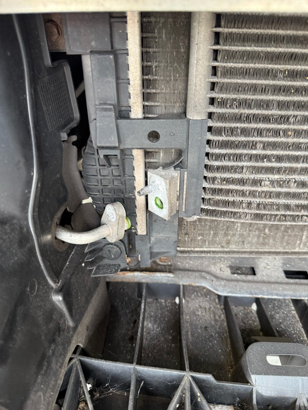

@Lanuanul Normaalgesproken gebruik ik catalogs.ssg.asia, maar die is down vanwege een SSL fout waardoor Cloudflare toegang blokkeert. Er zijn wel andere sites zoals ilcats en elcats, maar die missen de selectiecriteria in de onderdeeltekeningen. Op VIN hebben al die websites nog nooit een auto kunnen vinden voor mijn Peugeots (kan ook niet: die data komt uit een webservice, is geen database).
Peugeot heeft de servicebox dichtgetimmerd, vroeger kon je als particulier registreren en per uur betalen voor toegang, maar weten welke van de 6 tekeningen je moest hebben was vaak al genoeg, de filtering in de tekening zelf was via catalogs.ssg.asia goed te doen. Tegenwoordig moet je ingeschreven zijn in de KvK als garage voor een login, die accounts worden handmatig gecontroleerd en duurt 1-2 maand voor je account actief wordt.
Verder is Autodoc niks beter dan de data die ik zelf uit de Tecdoc API kan vissen. In geval van mijn auto komen er zowel bij Winparts als Autodoc als ook Tecdoc en de NRF website een heleboel radiateurs naar voren op mijn kenteken. Kijkend naar handgeschakeld, juiste montagepunten, breedte, extra tuutje voor een 3e radiateurslang onderop houd ik bij NRF nog meerdere radiateurs over.
Met het nummer dat ik op een vaag oud stickertje vond krijg ik geen enkele NRF radiateur naar voren, dus Mahle gepakt, die komt op OE-nummer met een economy line en een premium line. Prijsverschil minimaal, de premium line is dus onderweg. (Mahle heeft Behr Hella overgenomen in 2020, is voor veel automerken originele montage).
@deepbass909 Had helaas geen live data lopen op dat moment. Vorig jaar heb ik het meerdere keren gehad op LPG, dan hielp overschakelen op benzine of het vervangen van de bougies (dan werd het beter, maar probleem was niet helemaal weg). Er zitten nu Iridium bougies in die amper 20K gezeten hebben, kan me niet voorstellen dat die al weg zijn (de FR8SC koper/nikkel bougies leefden nog geen 15.000km).
Volgens de gasboer waren die bobines van de TU5JP matig en moest ik die vervangen. Vorig jaar besteld en kapot geleverd gekregen, daarna werd het kouder en reed de auto prima, dus retour gestuurd en niks meer mee gedaan.
Ik ben gisterochtend om 4:50 vertrokken zonder haperen, om 23:00 weer terug naar huis, ook zonder haperen. Vanmorgen met 25 graden ook nog niet haperen, maar auto stond nog in de schaduw. Zal vanmiddag de logging aanzetten, ding staat helaas in de zon geparkeerd en moet om 13:30 weg.
TU5JP heeft overigens geen nokkenassensor maar gebruikt een feedback-signaal van de bobine. Dat wil bij goedkope bobines nog wel eens brak geïmplementeerd zijn.
Wat ik bij Autodoc (en veel andere grote grossiers) zie, is ook 1:1 wat ik in het verleden (toen ik nog toegang had) in Tecdoc zag.
En zeker radiatoren zijn altijd al een dingetje geweest. Je hebt sowieso al verschillen tussen handbak en automaat, dan vaak nog de tropische uitvoering (hoge omgevingstemperatuur), wel of geen airco, wel of geen trekhaak, etc. Probleem daarvan ligt vooral bij de autofabrikant, die niet duidelijk aangeeft in de data aan o.a. Tecdoc, welke variant in welke auto zit.
Maar goed, ik heb van BMW een lokale kopie van ETM (de officiële catalogus) waarin je auto's op chassisnummer selecteert, en zelfs daar krijg voor bepaalde onderdelen nog steeds meerdere opties...
Wat ik kan vinden, klopt het niet helemaal wat Hella Behr betreft. Hella ging een samenwerking met Behr aan in 2005 (of nam het over, dat is mij niet helemaal duidelijk), maar in 2020 is die samenwerking weer ontbonden en is Behr overgenomen door Mahle.
Maar goed, Behr (of het nou Hella Behr of Mahle Behr is), is eigenlijk altijd wel een betrouwbare leverancier voor koelsysteem- en AC-onderdelen.

Airco doet het steeds minder, via OBD kan ik druksensor uitlezen, die kwam met 30°C+ buiten niet boven de 10 bar uit terwijl de (elektrische) compressor op maximaal toerental draaide. Volgens de Toyota servicedocs is dat te laag, zou ongeveer 14 bar moeten zijn. Er zit dus te weinig koudemiddel (R134a) in. Heb hem 2 jaar terug al eens laten vullen.
Wat denken we hier van? Condensor lek? Het gaat mij met name om die vettige (?) plekken, al vind ik het wel typisch dat dat aan beide kanten te zien is. Heb alle leidingen vanaf/naar compressor langsgelopen met UV lampje. Rechtsonder op de condensor lijkt oplichtende kleurstof, maar wit uitgeslagen aluminium (corrosie) licht ook wel wat op.
Zo ziet een nieuwe condensor eruit: https://www.winparts.nl/k...0487-nissens/p642149.html (maar dan 180 graden gedraaid).
Jammer ook dat je er zo slecht bij kan, want de boel tegen de luchtstroom in doorspoelen met tuinslang om die vliegenlijkjes etc eruit te krijgen kan geen kwaad voor de koelprestaties.
[ Voor 10% gewijzigd door ThinkPad op 03-09-2026 22:06 ]

ThinkPad schreef op donderdag 3 september 2026 @ 21:05:
Hij is niet overduidelijk lek, maar als het ook 2 jaar duurt om koudemiddel te verliezen ga je waarschijnlijk ook geen overduidelijk lek vinden.
Kan ook net zo goed een leiding zijn of een afdichting ergens anders.
Als je zelf handig bent en de garage vind het niet erg om het systeem voor je leeg te halen, dan zou je voor dat je opnieuw gaat vullen er voor +/- 85 euro een condensor van NRF er in kunnen zetten. Deze condensor ziet er niet heel goed uit, maar mogelijk houdt hij het nog wel een paar jaar uit. Ik zou hem dus alleen vervangen als je van plan bent deze auto nog langer dan 2 jaar te rijden.
Anders zou ik hem gewoon weer vullen... Als het lek erger wordt, dan wordt het ook makkelijk om hem te vinden.
