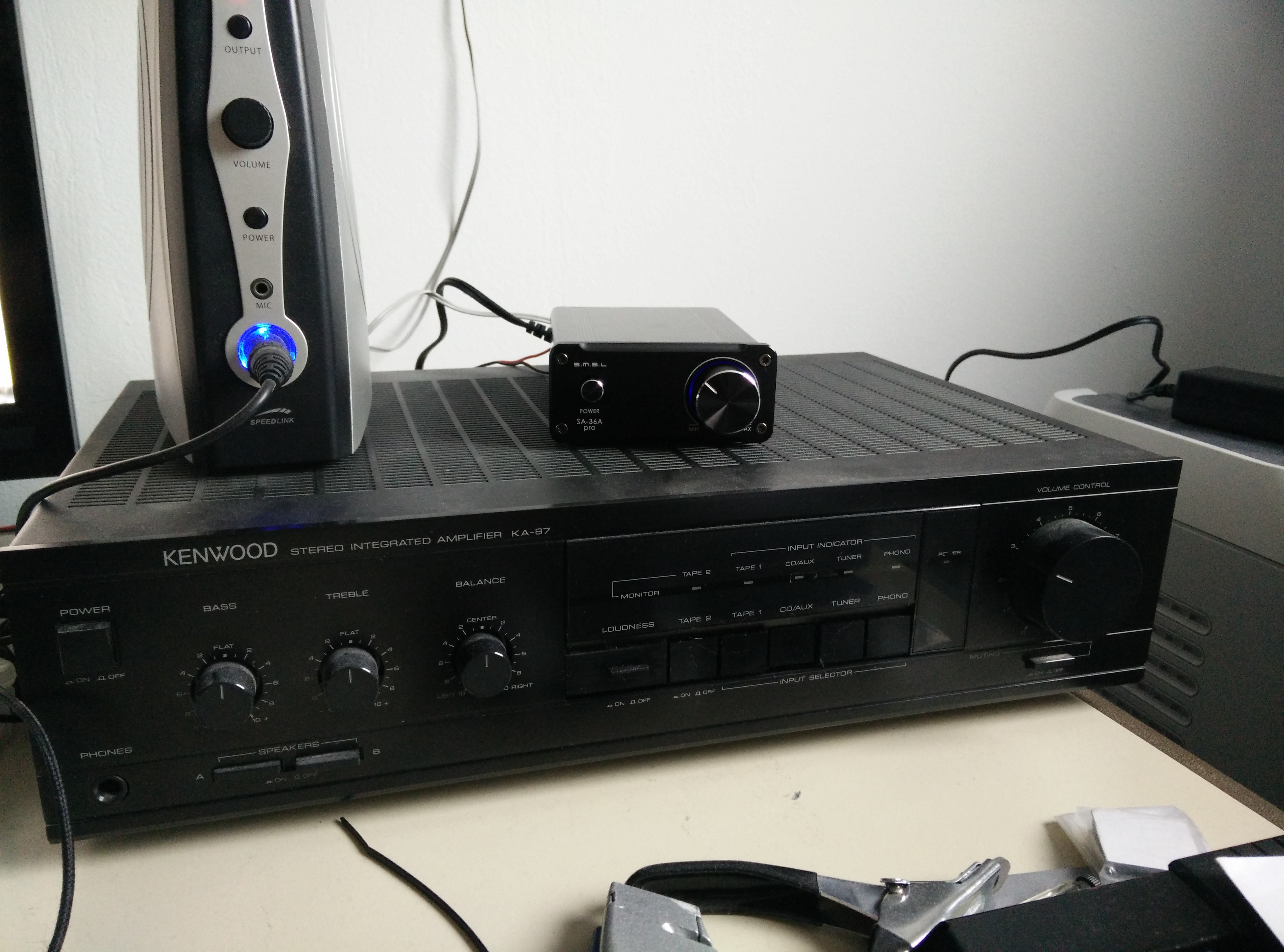

Het gaat mij om de volgende versterker: SMSL SA-36A
Bij baotao is ie toch nog wel wat goedkoper dan op eBay, dus als het zo lukt, dan scheelt dat toch weer 15 a 20 euro.
Hij is eindelijk binnen :9
Zie hier een foto van de mini versterker op een Kenwood KA-87 die normale Hi-Fi afmetingen heeft:
http://tweakers.net/ext/f...Cn1/full.jpg?nohitcount=1

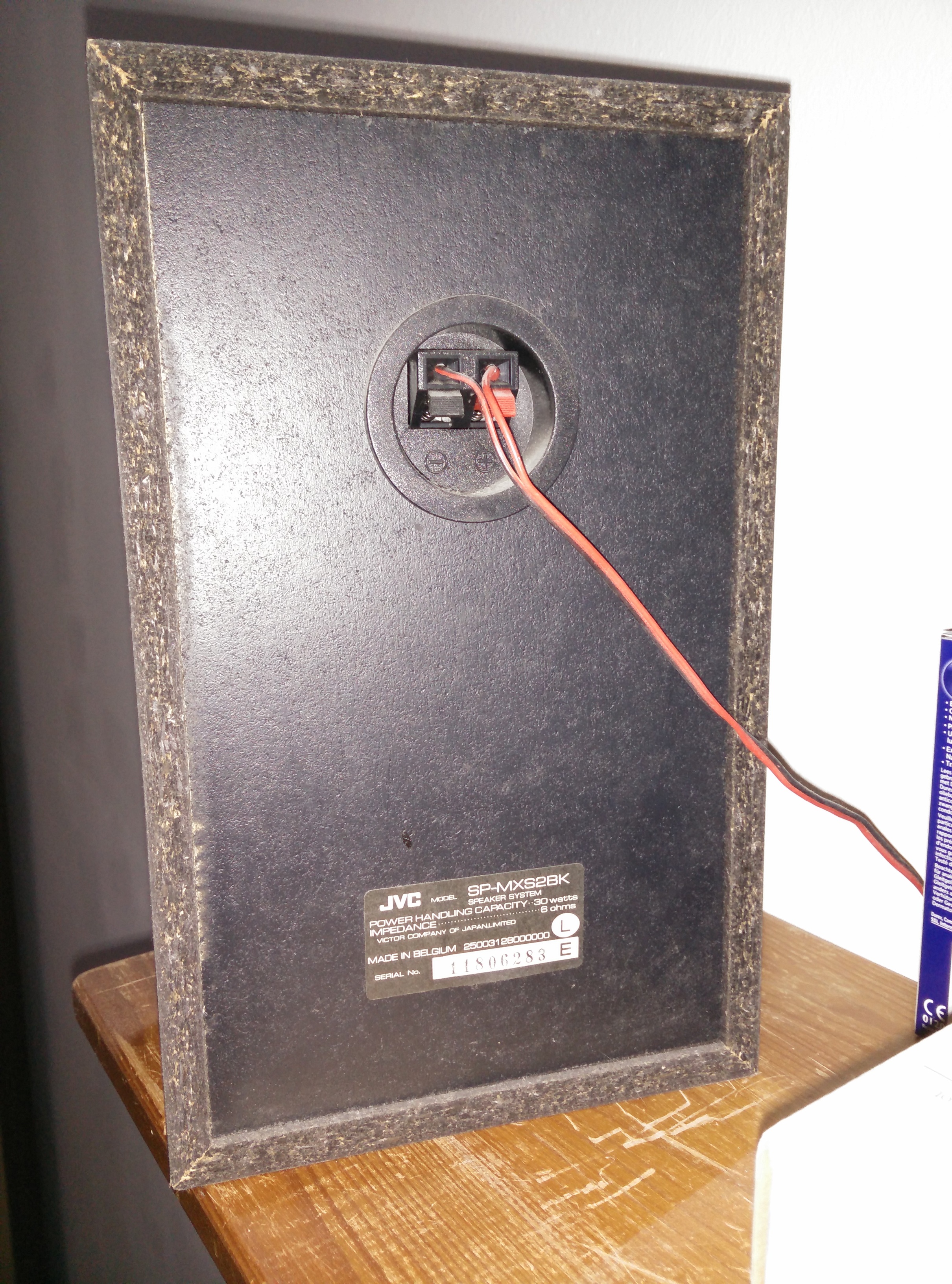

Hier een foto van de speakers waar hij op aangesloten is:
http://tweakers.net/ext/f...gSl/full.jpg?nohitcount=1
JVC 30 Watt 6 Ohm speakers die ooit bij een oude stereotoren hoorde uit de jaren 90.
Nu merk ik dat wanneer ik de muziek eens wat harder zet bij een leuk nummer dat het gaat stotteren en ploppen. Ik vermoed dat ik dan de limiet van de versterker bereik. :/
Zou daar nog wat aan te doen zijn behalve een zwaardere versterker kopen?
Ze zitten nu aangesloten met "dropveters", zouden die teveel weerstand geven? Misschien dat een wat dikker snoer zou helpen?
De speakers staan nog op de planning om ooit vervangen te worden door waarschijnlijk de Eltax Monitor III oid: http://www.eltax.com/en/model/201_Monitor-III.html
Zouden 8 Ohm speakers meer volume kunnen produceren?
Ik kreeg de volgende reactie, dus vandaar dat ik nu hier ben :)
Ik ben het niet eens met de mededeling dat de speakers mogelijk af zijn. Aangezien het op de oudere versterker wel goed werkt, ware het niet dat die begint af te takelen en heel vaak het linker kanaal verliest.
Ik merk dus echt dat zodra ik harder ga, dat dan direct de versterker begint te haperen, net alsof hij in de beveiliging schiet (wat op zich goed zou zijn natuurlijk).
Dan heb ik wel een verklaring... Volgens de spec lijst die te vinden is op http://www.amazon.com/SMS...ier-Adapter/dp/B00A2QLC0O stuurt deze versterker speakers aan op 2x20 watt vermogen bij 4ohm... Jij sluit speakers aan die een maximaal vermogen aan kunnen van 30 watt per speaker op 6ohm... Is die 30 watt RMS vermogen (continu vermogen) of PMPO vermogen (piek vermogen), als het PMPO is dan bestaat de kan dat je de speakers te zwaar belast als je de volume knop te ver open draait...
Daarnaast is het aantal ohm wat deze speakers vraagt 6ohm en niet 4ohm... Ik ben even kwijt hoe het exact zat, maar ik kan me zo voorstellen dat de speakerset en / of versterker dit niet leuk zal vinden... Dit kan ook dat clippen wat je noemt veroorzaken...
Even een passende speaker set erbij zoeken dus om je probleem op te lossen! Ter voorbeeld:
Deze zouden moeten passen in je setup:
http://link.marktplaats.nl/m884795354
Succes...

Dit is typisch een klok en klepel verhaal. Als je nou ergens geen verstand van hebt, ga mensen dan geen adviezen geven die geld kunnen kosten |:( Ga eerst eens lezen en begrijpen wat de relatie tussen vermogen en impedantie is, en wat wel en niet kan.
@Ossi:
Ik heb dat versterkertje zelf al een paar jaar in gebruik voor de slaapkamer. Er staan een paar Philips speakers uit de HTR9900 set op aangesloten, van die hoge zuiltjes. Het geluid dat er uit komt is prima en het kan harder draaien dan je fijn vindt, maar alles valt of staat natuurlijk wel met het vermogen van de voeding die je er aan hangt. Ik heb een 12V 5A voeding, en daarmee is het volle vermogen uiteraard makkelijk te halen.
De rating van de TA2020 is maximaal 25W bij 4 Ohm, maar dan heb je wel al 10% THD vervorming. In de praktijk speelt zo'n ding tot zo'n 10W goed, en als je speakers met een beetje rendement gebruikt dan is 10W behoorlijk hard. Vergelijk die speakers eens met andere speakers door te kijken of ze aanzienlijk zachter spelen bij dezelfde volumeinstelling op een willkeurige versterker.
Vergeet de Watts en Ohms even, en ga uit van 2 belangrijke dingen:
1. Een goeie stabiele voeding voor de versterker, want die doet het feitelijke werk
2. Een stel speakers met een voldoende hoog rendement
Draai nooit zo hard dat de versterker gaat clippen, of zo hard dat de speakers tegen hun maximale uitslag aan lopen. In beide gevallen kunnen je speakers het begeven.

Bij mij was er een 12V 3.4 of 3.8A voeding bijgeleverd. Dat zou natuurlijk wel het probleem kunnen zijn, maar ik betwijfel het toch een beetje.
Wat voor mijn gevoel wel het probleem kan zijn, is de gevoeligheid van de speakers. Op de speakers staat geen gevoeligheid genoteerd, dus dat kan ik niet checken.
Op mijn pc staat het volume voluit, het versterkertje begint dan al te stotteren voordat ik m over de helft draai.
Ik heb op zolder nog wel een setje Wharfedale Diamond 9.3 staan, op internet zie ik zo gauw dat die een gevoeligheid hebben van 88dB, dus dat is redelijk oke volgens mij. Hoewel er wel dikke 8 inch woofers in zitten en ik geen idee heb of hij die een beetje onder controle kan houden :P
Nu maar hopen dat het versterkertje ook 2,5mm2 snoer aankan, anders moet ik dat helemaal loskoppelen en daar heb ik eigenlijk geen zin in. :X

Ossi schreef op woensdag 07 januari 2015 @ 10:36:
Dat moet meer dan zat zijn. Het rendement van die class-D versterkers is erg hoog.
Wordt ie ook warm als je niet al te hard draait?
Ik heb 'm getest op de grote zuilen die ik in de huiskamer heb staan. De grootte van de luidsprekers zegt vrij weinig over het benodigde vermogen. Gewoon proberen hoe het klinkt.
Bij mijn versie kan er makkelijk 4mm2 in, en als ik het me goed herinner kun je er ook banaanpluggen in stoppen, dus dan kun je in principe alles probleemloos aansluiten. Het zijn leuke versterkertjes voor bij de computer of in een slaapkamer, maar je moet natuurlijk wel rekening houden met de beperkingen. Voor het geld en de afmetingen komt er echter een groots geluid uit :)

Exirion schreef op woensdag 07 januari 2015 @ 11:23:
Dat leek mij ook.
Ik zit vandaag op mijn werk tot 21:00, dus betwijfel of ik daar vanavond nog tijd voor heb om te testen.
Heb mij laten vertellen dat grotere woofers wel moeilijker zijn om aan te sturen, maar geen idee of dat klopt.
Ik vond de gaatjes van de speaker terminals behoorlijk klein op de versterker, maar kan het proberen..
Banaanpluggen zijn al onderweg, maar de kans is vrij klein dat ze er vanavond al zijn. :)
Misschien verwacht ik er teveel van, maar uit de reviews die ik las, haalde ik dat het geluid hard genoeg kan zijn om je weg te jagen en dat is het momenteel niet. Niet dat ik dat per se wil, maar iets harder soms is wel eens fijn.

Ik was vanavond wat eerder thuis dan verwacht :)
Zonet heb ik de Wharfedale Diamond 9.3 ook aangesloten gehad met 2,5mm2 snoer. Deze gaven hetzelfde volume als de JVC speakers die er nu aan hangen, het lijkt er dus op dat ik misschien wat teveel verwachte van deze miniversterker. Het enige wat nog een optie zou zijn is het aansluiten van een wat zwaardere voeding, maar hoe vind je die? Er zit nu een 12V 3.8A voeding op.
Reactie op de vraag of de versterker ook warm wordt bij het draaien van muziek: nee dat wordt hij niet. Aan geen enkele kant. Die van jou wel?
Of, dat is ook nog een mogelijkheid, hij is niet goed :X

Ossi schreef op woensdag 07 januari 2015 @ 21:32:
Ik kan niet beoordelen wat jij hard noemt ;) Maar ik kan je wel zeggen dat die zuiltjes van mij een lager rendement hebben dan andere speakers in huis, dus overdreven gevoelig zijn ze niet. En het speelt best hard.
Nee, de voeding die je hebt levert al 45W, en met het rendement van die versterkertjes haal je dan zat vermogen om hard te spelen.
Nooit gemerkt dat ie echt warm wordt nee. Die van jou zou defect kunnen zijn, maar dat is zo moeilijk op afstand in te schatten.

  • Ossi
  • Laatst online: 13-10 09:05
Exirion schreef op donderdag 08 januari 2015 @ 18:57:
Ik zou inderdaad iemand moeten vinden in de regio Groningen/Friesland/Drenthe bij wie ik eens lang kan komen met mijn versterker om te kijken of die gewoon gaar is... Maar dat is lastig vinden natuurlijk.
Er komt momenteel voldoende geluid uit om lekker naar te kunnen luisteren op normaal luisterniveau, dus in die zin ben ik wel tevreden.

Ossi schreef op vrijdag 09 januari 2015 @ 11:15:
Als je het gereedschap hebt is het wel te testen door te meten. Zelf woon ik in Eindhoven, wat een stukje bij jou vandaan is :+

Exirion schreef op vrijdag 09 januari 2015 @ 11:27:
Ik heb een multimeter, als je dat bedoelt?
Ik zag al dat je in Eindhoven woont, dus dat gaat m inderdaad niet worden :+

Ossi schreef op vrijdag 09 januari 2015 @ 12:32:
Je moet een vermogensweerstand en een scope erbij hebben. Dan kun je 'm continu belasten en kijken bij hoeveel uitsturing er (op de scope zichtbare) vervorming optreedt, en hoe die er uitziet.

Exirion schreef op vrijdag 09 januari 2015 @ 13:24:
Een oscilloscoop bedoel je?
Wordt een beetje prijzig denk ik om een versterker van 45 euro te testen :P

Ossi schreef op vrijdag 09 januari 2015 @ 13:39:
Ik gebruik een portable exemplaar dat ongeveer even veel kost. Max 1MHz bandbreedte maar ideaal voor audiometingen en dergelijke. Maar goed, we gaan nu wel erg off-topic ;) DM maar even als je nog wat wil weten.
