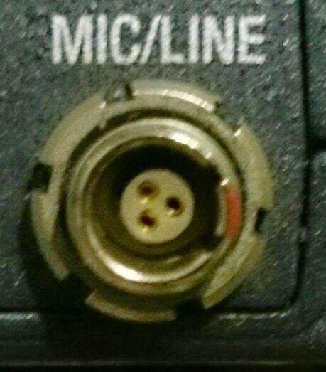

  • kaj180
  • Laatst online: 27-08-2021
Hallo Tweakers,
Ik heb een Sennheiser G2 zender gekocht maar ik heb werkelijk geen flauw idee wat voor aansluiting dit is en kan er verder ook niks over vinden, ik zie alleen maar zenders met een 3,5mm jack-aansluiting, zoals ik deze ook had verwacht. Weet iemand misschien welke aansluiting dit is? (Zie foto).
Afbeeldingslocatie: https://lh5.googleusercontent.com/DatzizDfTLEYhVrllxY3Ob5uDO_da7q8p0XPUN_Lkp0=w459-h523-no
Bij voorbaat dank.

  • SED
  • Laatst online: 08-10 11:53
SED
kaj180 schreef op dinsdag 16 december 2014 @ 21:18:
Hallo Tweakers,
Bij voorbaat dank.
zoiets?
http://www.micronic.co.uk...oducts/713/IcnK15gPpe.jpg

Hallo mensen ik hoop dat jullie mij kunnen helpen ik heb een pricewatch: CM Storm Ceres 300 deze is normaal voor PC gaming bedoeld echter gebruik ik hem voor PS4 doet ie het prima alleen microfoon doet het niet. Nu zit er op PS4 controller 1x 3.5 mm audio jack op.
Nu heb ik zoiets als dit nodig Afbeeldingslocatie: http://i.stack.imgur.com/XDfgM.jpgHoe noem je zoiets nogal weer?
Want die heb ik dus nodig lijkt mij?
  • coinman63
  • Laatst online: 08:47
Nee, het is een Lemo connector. Dit zit op alle Sennheiser transmitters behalve de evolution serie. Als je een microfoon hebt met 3,5mm aansluiting, kun je deze adapter kopen. Als je nog een microfoon moet kopen zijn er vele met een Lemo connector.
