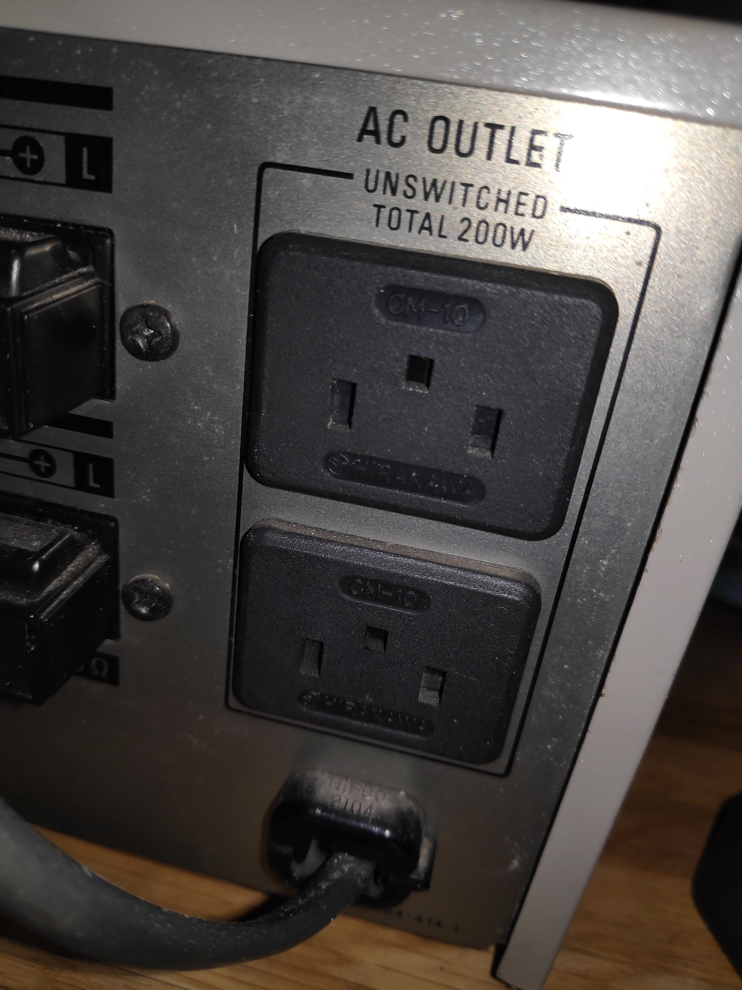

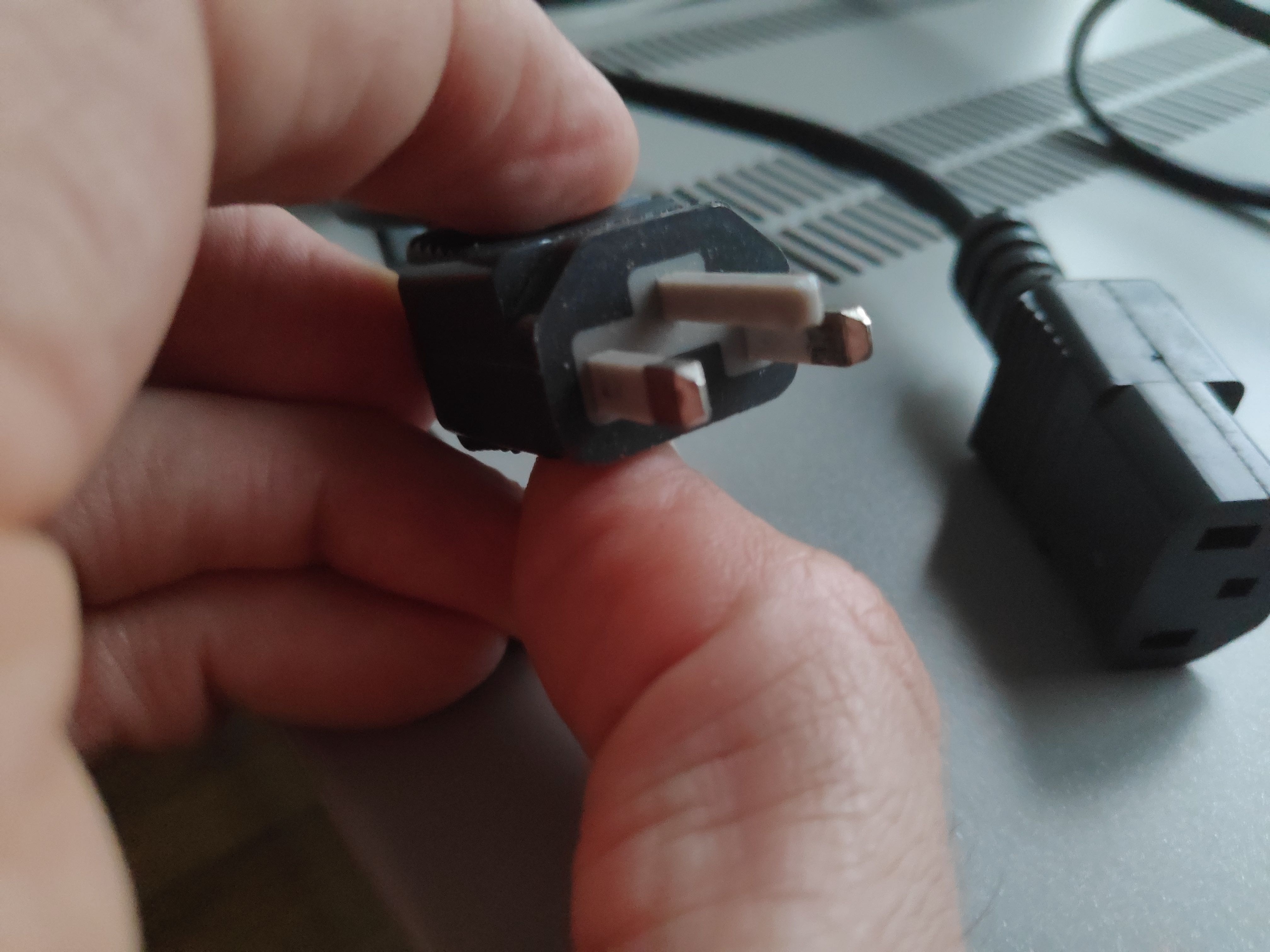

Ik heb een marantz nr 1609, nu past deze net niet in het kastje door de voedingstekker. Zijn dit standaard voedingskabels waarvan ik een korte of haakse versie kan bestellen? Hij lijkt wel op een standaard pc voedingskabel echter met 1 aansluiting (aarde?) minder. Nog niet geprobeerd of dat werkt overigens.
Zelf al gezocht op Google maar de vervangende kabels die ik vind zijn de standaard rechte versies.
[ Voor 20% gewijzigd door A13X op 15-04-2019 11:26 ]
Dergelijke apparaten maken gebruik van de C13 connector. Als je daar een haakse van kan vinden zijn die gewoon compatible.

  • Gerard1970
  • Laatst online: 11:22
Ik heb hier een mooie Sony STR-434L, een receiver uit de jaren tachtig. Er zit een externe en een interne stroomkabel/aansluiting op waarvan ik niet kan vinden wat de naam is van deze aansluiting.
Afbeeldingslocatie: https://tweakers.net/ext/f/8cKZUILNvuvMpfqIIuFGC3Jg/thumb.jpg
Afbeeldingslocatie: https://tweakers.net/ext/f/nvFnqBhPZwQmDQYHWPC9GDYP/thumb.jpg
[ Voor 46% gewijzigd door Gerard1970 op 19-05-2019 22:12 ]

@Gerard1970 Heb je ook een foto? Kan via de manuals van het apparaat niet terugvinden wat je bedoelt

  • bouwfraude
Gerard1970 schreef op zondag 19 mei 2019 @ 21:35:
Het lijkt op een C14 maar dan zonder beschermkapje...

bouwfraude schreef op maandag 20 mei 2019 @ 17:41:
Ja dat is hem. Ik had dit nog nooit gezien en wist ook niet zo goed waar ik het antwoord kon vinden.
Heel erg bedankt.
