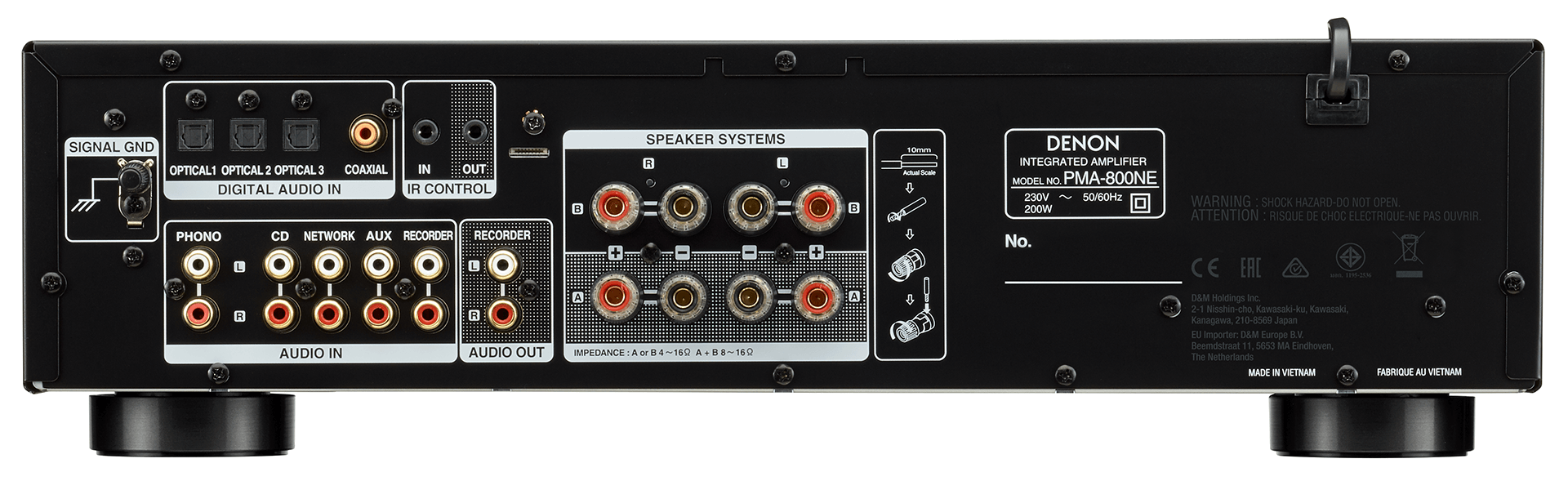

Wat is de beste manier van aansluiten van mijn Marantz CD5005 (cd-speler) naar mijn Marantz SR7011 (receiver)? RCA, of optisch / coax?
Tea. Earl Grey. Hot.
  • Linius
  • Laatst online: 05-02-2024
Webshops hebben altijd 14 dagen retour garantie wettelijk. Dus om het echt zeker te weten kan je natuurlijk altijd zowel een mooie RCA als digitale kabel aanschaffen en het in je thuissituatie testen.
Ben zelf geneigd te zeggen via RCA daar een CD speler doorgaans wel een prima DAC erin heeft zitten. Maar goed, de enige manier om het uit te vinden is beide even testen. Of even Googelen naar welk DAC in welk apparaat zit, dat geeft in ieder geval al wel wat objectieve informatie over de hardware zelf.

Linius schreef op zondag 3 februari 2019 @ 19:08:
Daar twijfelde ik dus over. Digitaal omzetten naar analoog zou altijd hetzelfde resultaat moeten hebben. Geef ik mijn receiver dan meteen een analoog signaal (rca) of juist liever een digitaal signaal (optisch)?

Go Go Go. 6 piek, heb je hem mogen in huis:
https://www.allekabels.nl...-kabel-toslink-kabel.html
Ik zeg optisch digitaal is beter, want digitaal is beter (geen goede onderbouwing voor) en ik houd van optisch omdat het apparaten galvanisch scheidt (ik heb nog trauma's van aardlussen van mijn versterker op een stereo aansluiten van 20 jaar geleden }:|). Ik heb een heilig geloof dat van normale spullen en beter DAC's al zodanig perfect zijn dat je in obectieve tests geen verschil hoort. (je receiver en cd speler zijn beide "normaal")
Omdat je in subjectieve zin soms wel verschillen kan horen en omdat ik ervoor open sta daarin mee te gaan (zo lang het niet ten koste is van dingen die er écht toe doen) is het interessant om eens naar het verschil te luisteren (en te voorkomen dat je naar de 'hardste' neigt).

Jorgen schreef op dinsdag 5 februari 2019 @ 13:14:
Nou ja, digitaal naar analoog is dus nogal afhankelijk van de kwaliteit van je DAC. Doorgaans verwacht je bij een CD speler van een audio bedrijf wel een degelijk DAC gezien het hele punt is dat een digitaal signaal uiteindelijk naar analoog moet worden omgezet. Maar gezien je ook een prima receiver hebt staan van het zelfde merk vermoed ik dat de twee elkaar niet heel veel zullen ontwijken. Maar, slechts 1 manier om daar achter te komen natuurlijk.
  • M14
  • Laatst online: 24-11 15:08
M14
Linius schreef op dinsdag 5 februari 2019 @ 13:53:
Dat is dus afhankelijk van hoe de receiver intern werkt. Veel signaal processing gebeurt digitaal en de eindtrap kan ook digitaal worden aangestuurd. Als dat zo is, is een optische link logischer. Het scheelt een d-a en a-d conversie.
Dat gezegd hebbende, DAC's en ADC's zijn zo goed dat je het een echt niet van het ander gaat onderscheiden. Ik zou de goedkoopste oplossing kiezen :).

Dat ligt aan bepaalde randapparatuur zonder fatsoenlijke aarde. Een versterker is doorgaans altijd dubbelgeïsoleerd
  • Techneut
Niet alle versterkers zijn dubbel geïsoleerd. De mijne (een nogal oude maar uitstekend werkend) heeft een netvoeding met aarde. Als die niet op een geaard stopcontact zit, dan is de kans op onder spanning staan ook groot. Op dezelfde manier als die niet geaarde randapparatuur.
  • bouwfraude
Dancing_Animal schreef op zaterdag 16 maart 2019 @ 17:49:
Ik heb laatst gekeken naar de 800-serie van Denon en wat me in de winkel opviel is dat er bij een aantal componenten spanning op de behuizing staat. Waarom is dit? Waarom moet de interne electronica in verbinding staan met de behuizing? Ik wil graag een merk dat dit niet heeft, hebben andere merken dit ook?
De Denon versterker is inderdaad dubbel geïsoleerd https://www.hifi.nl/gfx/2...black_back_(1920x600).png
dus die zal niet onder spanning staan, komt waarschijnlijk van een randapparaat met een schakelende voeding. Computers lekken in het algemeen de halve voedingsspanning naar de behuizing als ze niet in een randaarde wcd zitten.
