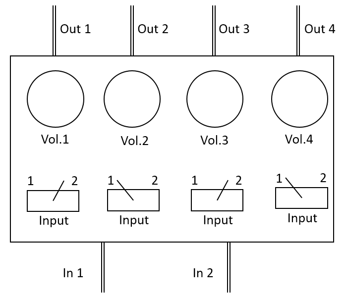

Ik zoek een klein apparaatje wat twee inputs (3.5mm, Tulp, maakt niet veel uit) over vier outputs (liefst tulp, maar anders mag ook) kan verdelen. In het Engels heet dit blijkbaar een Audio Selector, maar ik heb moeite om zoiets in Nederland te vinden. Ik heb er voor de duidelijkheid even een tekening van gemaakt.
Afbeeldingslocatie: https://tweakers.net/ext/f/B8ZxGBDTtIRE6u5KvSFFNlIt/full.png
Ik wil dus:
  • Per output het volume kunnen regelen
  • Per output de input kunnen kiezen
Tot nu toe heb ik niks simpels kunnen vinden wat dit doet, dus ik ben benieuwd of iemand mij hiermee kan helpen

Balance schreef op vrijdag 19 mei 2017 @ 10:08:
Ik wil dus:
Een audio selector heeft naar mijn weten altijd maar 1 output, waar wil je het apparaat voor gebruiken?
Als je ook nog het volume wil regelen en per uitgang wil selecteren welke ingangskanaal je wil O-)

Ik denk dat je zoiets het beste in de PA cq studio wereld kunt zoeken. Informeer eens bij bax-shop, feedback en consorten.

Wat je zoekt is in principe een "zone mixer" (wordt vaak in kroegen gebruikt bijvoorbeeld), maar of die er ook zijn met tulp of 3.5mm jack inputs en tulp outputs weet ik niet. Bij Bax-shop hebben ze als ik zo snel even kijk eigenlijk allemaal jack of xlr in en veelal xlr out.

@The Eagle @MonkeyJohn @DjaRoel Dank jullie voor het advies. Zo'n zone-mixer lijkt inderdaad wat ik zoek, maar het liefst heb ik er een met Tulp-aansluitingen.
We willen in een scouting gebouw een centraal geluidsysteem aanleggen. Daarvoor moeten er in 4 lokalen speakers worden aangesloten, waar we dan vanaf een centraal punt muziek op af kunnen spelen. Nu is het plan om in de keuken, vergaderzaal en eetzaal Edifier R1280T's op te hangen en in de bar een Edifier R2600 V2. Deze hebben dus allemaal een Tulp-input, en we zouden dus graag vanaf één punt kunnen kiezen welke speakers op welk volume af spelen. Ook is het een wens om twee verschillende audiobronnen op twee verschillende combinaties van speakers af te spelen, en daarvoor hebben we dus zo'n apparaatje als hierboven getekend nodig.

https://www.bax-shop.nl/z...ystems-mix-5-2-zone-mixer
Zoeken op zone mixer bij bax shop, vele opties. Deze heeft tulp

@JvS maar dat is dus 4 inputs (excl. Mic) en 'maar' 2 outputs/zones.
Meer inputs is niet zo'n probleem lijkt mij, maar niet genoeg zones om naartoe te sturen.
@Balance Je zou ook nog even kunnen kijken bij thomann.nl, die hebben soms een wat uitgebreider aanbod dan Bax-shop. Het wordt soms ook wel eens een 'matrixmixer' of 'installatie-mixer' genoemd, dus misschien dat je daarmee ook nog het een en ander kan vinden :).

-Kan ik mijn speakers uitzetten door de stroom er af te halen (stekkerdoos), of moet ik ze altijd eerst met de powerknop aan de achterkant uitzetten en daarna pas de stroom er af? Het gaat om KRK Rokit PR6 speakers, die hebben een ingebouwde versterker.
-Moet ik die speakers uitzetten voor ik de audiokabel in/uit plug, of kan ik ze gewoon aan laten staan als ik wissel waar ze op aangesloten zitten?

  • Mikayu
  • Laatst online: 15-10 23:33
Mikayu
.srt
Oogst schreef op zaterdag 17 juni 2017 @ 11:33:
Ja dat kan best, maar of het bevorderlijk is betwijfel ik. In principe zou het er tegen moeten kunnen, maar ik ben tegenwoordig altijd zeer zuinig op mijn audio spullen en sluit het netjes af voordat ik wijziging ga maken. De kans is zeer klein dat het een keer mis gaat, maar die kans is aanwezig... I learned the hard way
  • timovd
  • Laatst online: 17-10 10:47
timovd
Voorsprong door techniek
Er zitten limiters in die actieve speakers, dus het zal geen kwaad kunnen om zo de Jack kabel te wisselen, al kan het wel storend zijn.

Ik heb een leuk 6U 19" rackje op mijn bureau staan die de audio naar mijn headphones/monitors en van mijn microfoon regelt. Momenteel heb ik 3U opgevuld met een microfoon voorversterker, een compressor/limiter en een equalizer. De output van die laatste gaat naar een Focusrite Scarlett Solo - deze begint nu langzaamaan de geest te geven.
Om deze te vervangen heb ik mijn ogen op de M-Audio M-Track Eight interface gelegd. Ik wil echter ook gelijk een mediaspeler in mijn rack schuiven, in dit geval de Denon Pro DN-500CB (vooral vanwege de Bluetooth). Het probleem waar ik tegenaan loop bij het combineren van deze twee apparaten in één setup is dat de output van de mediaspeler stereo via twee balanced XLRs is (L/R), terwijl de M-Track Eight, alleen balanced mono XLR/TRS accepteert.
Nu zat ik erover na te denken om de output van de mediaspeler via een line mixer naar mono te samplen en deze vervolgens in de audio interface te pluggen. Maar dan loop ik tegen een ander probleem aan: hoe zorg ik dat ik over mijn monitors en/of headphones het geluid van mijn PC (uit de interface), mediaspeler en microfoon hoor zonder dat ik per ongeluk een loop creeër? Ik heb in Draw.io een paar setups geprobeerd te maken, maar ik kom er maar niet uit. Moet ik alles maar gewoon in de interface pluggen en de rest digitaal regelen via een DAW, of kan ik beter een stereo mixer halen en het daarmee regelen?
Wie kan me in de goede richting wijzen?
Diagram van alle componenten

fdebijl schreef op maandag 26 juni 2017 @ 22:02:
Ik weet niet precies hoe het met de M-audio zit, maar ik weet bijv. bij de Focusrite Scarlett 18i20 dat je in de software kan instellen dat hij (bijv.) altijd inputs 5+6 "hardwarematig" doorzet naar outputs 1+2. En dat kan ook met de andere inputs/outputs. Op die manier fungeert de interface dus als een soort summing mixer.
Dit kan wellicht ook met kleinere Scarletts.
Een goedkopere oplossing is misschien om een simple mixertje in de setup op te nemen?
BTW, een dikke pluim voor de paint skills :9 _/-\o_

Ik snap het probleem niet. Je kan toch gewoon twee kanalen als input gebruiken op de m audio?

Jag schreef op dinsdag 27 juni 2017 @ 16:04:
Ik ga het proberen, maar ik vrees dat ik dan de output van de mediaplayer alleen mono kan monitoren, terwijl ik die het liefst stereo hou. Hopelijk kan ik met de M-Audio drivers iets goochelen.
