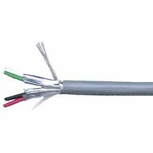

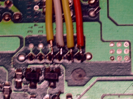

Aux-in mod autoradio (hoe te aarden?)
Ik heb een tijdje geleden een aux-in aansluiting gemaakt op mijn originele autoradio zodat ik met een mini-jack aansluiting mijn telefoon aan kan sluiten. Hiervoor heb ik de aansluitingen van de CD wisselaar 'opgeofferd'.
Afbeeldingslocatie: http://tweakers.net/ext/f/U3vx7arJca6XZS266I11C19r/full.png
L+, L-, R+, R- aansluiting van de CD-changer gebruikt voor audiokabel. (foto van internet)
Ik had hiervoor de oortjes van el-cheapo in-ear headphones afgeknipt en die kabel op de print van de autoradio gesoldeerd. Er zit echter aardig wat ruis/gekraak op de audio en vermoed dat dit komt doordat de vier flinterdunne kabeltjes nog een heel eind over de print lopen en de nodige interferentie oppikken.
Afbeeldingslocatie: http://tweakers.net/ext/f/TrSIzNGdXC0WfGUQMhEWtrKa/full.jpg
Ik heb nog wat 4-polige shielded kabel liggen (2x twisted pair) en hoop het hiermee op te lossen. Is het nu wijsheid om de shield aan de aarde van de autoradio te leggen of is het gebruikelijk om deze aan de L- en R- te knopen?
Edit: http://www.sitestorm.nl/saab/radio-mod.pdf (Pagina's 5 t/m 7 beschrijven de mod)

@Texicity: ik zou je vraag even in het Elektronica subforum stellen. Die kunnen daar meer over zeggen :)

Ik ben in het bezit van een Denon AVR 2113. Nu wil ik, bij wijze van test, de actieve subwoofer van m'n ouders hierop aansluiten.
De Denon receiver heeft een enkele subwoofer uitgang. De kabel waarmee de subwoofer wordt aangesloten, heeft echter een dubbele stekker voor in de receiver (zit aangesloten op een Onkyo, met dubbele uitgang, vandaar). Is het mogelijk dat de subwoofer toch werkt wanneer ik maar 1 van de 2 stekkertjes gebruik? op de kabel met het rode stekkertje staat namelijk "-> -> reference wire -> -> subconnect -> ->" (de pijltjes wijzen eigenlijk naar het uiteinde wat in de receiver gaat).
Indien ja, waar dient die tweede kabel dan eigenlijk voor?

Welke sub is het? Kijk even in de handleiding vn de sub hoe je hem aan moet sluiten. Een enkele tulp is meestal voldoende, die tweede is optioneel. Je moet alleen ff weten welke de primaire is (als dat al iets uitmaakt voor de sub). Als het niks uitmaakt: pick one :)
Inregelen: crossover op sub op max, volume op sub op half, en dan audissey draaien. Maar dat staan volgens mij ook in je boekje van je Denon :)

LA-384 schreef op vrijdag 27 november 2015 @ 22:13:
De Onkyo is dan een x.2 receiver wat betekent dat je er twee subwoofers op aan kan sluiten. Hoe je ouders de subwoofer aan hebben gesloten is dan ook niet correct. De twee ingangen op een subwoofer zijn voor als je een stereo versterker hebt met Pre Out, voor LFE (de .1) is één kabel genoeg. Veelal staat er op de subwoofer aangegeven welke ingang je moet hebben voor als er geen dedicated LFE ingang op de subwoofer zit, veelal de LEFT.
Niet dat ik geloof in pijltjes op kabels maar ook die zit verkeerd om. De pijltjes moeten met de datastroom mee, dus richting de subwoofer.
Een subwoofer kabel is veelal mono (dus enkele ader) en soms een Y-adapter met de twee connectoren aan de kant van de subwoofer, maar eigenlijk nooit dubbel aan de kant van de receiver. De dubbele kant aan de subwoofer zorgt voor been 3 dB boost, maar dat bereik je ook door simpelweg aan de volumeknop te draaien. Harder dan de max gaat de subwoofer uiteindelijk toch niet.

Bedankt voor jullie antwoorden. Ik zal morgen eens kijken welke onkyo receiver het is en de sub neem ik mee. Volgens mij is de sub niet echt een bekend merk. Ik weet alleen dat ze het destijds bij Stassen in Venlo hebben gekocht (samen met de TMA compact 10, ook al veelbesproken), maar ik krijg meer en meer het gevoel dat ze zich wat hebben laten aansmeren. De subwoofer kabel is dan ook op advies van hen erbij gekocht.
Voor de duidelijkheid. De subwoofer heeft maar 1 ingang. De gebruikte kabel is van deze strekking:
