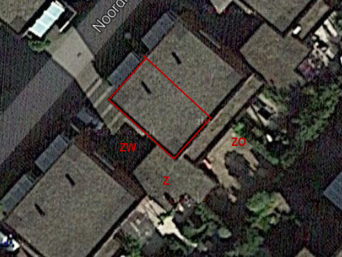

Door drukte even geen tijd gehad, maar nu toch even wat zitten schetsen.
Nog even een samenvatting wat ik graag zou willen:
Het gaat over een 2 onder 1 kap woning van ongeveer 10 x 5.70 (Ik heb voor de zekerheid de binnenmaten gebruikt omdat ik niet heb kunnen kijken of en opstaande randen zijn)
Zoals eerder vermeld is er wel een kachel pijp aanwezig van 50x50cm en ongeveer 1 meter hoog (Geschat)
Afbeeldingslocatie: http://i50.photobucket.com/albums/f324/casper4253/Foto_huis_zpsee6d5760.png
Ik zou graag 12 of 14 panelen willen plaatsen (Denk dat meer te duur gaat worden en niet past)
ons vebruik is hoog (Ongeveer 5000KWh)
denk niet dat ik later nog panelen ga bij plaatsen.
Wel zou ik graag de mogelijkheid hebben om de opbrengst te zien en meten via computer/Ipad.
Kleur van de panelen maakt me niet echt uit omdat het op een hoog plat dak ik (En nagenoeg niemand ze zal zien)
Ik ben op dit moment zoekend naar de beste opstelling.
zelf heb ik de volgende tekeningen gemaakt (Let niet op de kwaliteit, dit is niet mijn sterkste punt :) )
Idee 1:
Afbeeldingslocatie: http://i50.photobucket.com/albums/f324/casper4253/Opstelling3_zps079fa1c7.png
Idee 2: (Schans opstelling)
Afbeeldingslocatie: http://i50.photobucket.com/albums/f324/casper4253/Opstelling2_zps90796426.png
Idee 3: (Misschien passen er 6 naast elkaar)
Afbeeldingslocatie: http://i50.photobucket.com/albums/f324/casper4253/Opstelling1_zpscf4f47dc.png
idee 4:
Afbeeldingslocatie: http://i50.photobucket.com/albums/f324/casper4253/Opstelling4_zps5686426d.png
Ik heb gelezen dat een ZO of ZW nog steed 95% opbrengst kan hebben en dat zou voor mij prima zijn.
Wat zou jullie advies zijn kwa opstelling? en zie ik nog goede mogelijkheden over het hoofd?
Ik wil binnenkort wat offertes gaan opvragen.
Heb wel al een optie via een maat van mij die krijgt 25% korting op zonnepanelen van Formido.
http://www.formido.nl/ele...elektra/zonnepanelen.html
Dat zijn ET-Solar zonnepanelen 240 Wattpiek (164x100x4CM)
Kosten voor 12 panelen zouden (zonder korting) uitkomen op 4259,- en 1122,- aan installatie kosten.
De omvormer is van het merk Master volt. (Weet niet of deze te gebruiken is bij een opstelling in meerdere richtingen)
Helaas heb ik nog geen verdere informatie.
Mijn eerste doel is om de beste opstelling te bepalen en het aantal panelen.
Wat ik daarbij nodig heb en waar rekening mee te houden.
Zodat ik gerichter offertes kan opvragen en vergelijken.
Alle hulp/advies is erg gewaardeerd voor deze beginnende zonne energie gebruiker.

Begin bij het begin, bepaal hoeveel schaduw dat schoorsteentje geeft en hoe groot je dak daadwerkelijk is. Dan kan je vervolgens bekijken hoeveel panelen je daadwerkelijk kwijt kan, met 5000kWh kan je het beste gewoon zoveel mogelijk nemen wat er in je budget past.
Vraag inderdaad vervolgens wat offertjes op, want Formido is wel duur zeg, kan wel een derde vanaf.

casper4253 schreef op dinsdag 30 december 2014 @ 14:31:
[afbeelding huis]
Je bent zo te horen op zoek naar de beste kWh/€ en het budget is ontoereikend om je verbruik op 0 te zetten.
Dakruimte is namelijk wel voldoende om 5000 kWh op te wekken.
Je hebt allereerst cm-nauwkeurige (binnen)maten van je dak nodig, de hoogte van de rand, de hoogte en de plaats van de schoorsteen.
Je zal dus even het dak op moeten :)
Dan kan je de ideeën nogmaals doornemen.
Met 10 meter is een schans naar ZW met een rij van 6, 5 en 4 panelen landscape een wild idee dat wel op centimeters uitkomt.
  • Señor Sjon
  • Laatst online: 11-09 17:10
Kijk ook eens naar een andere maat panelen, zoals 48cells Yingli panelen van 133x100 of Solar Frontier van 125x98
Zo even snel bekeken kun je op ZZO 3 Valk quattro's kwijt en eventueel later op ZZW 3 triples. Qua panelen zou ik kijken naar een wat hogere Wp per paneel. In geen van de prijslijsten die ik heb staan nog panelen van <250Wp. Ook de omvormer is nogal lastig te vinden dus ik gok er maar zo op dat Formido een leuke restpartij voor teveel geld wil slijten. ;)

Bedankt voor alle reacties.
Nog even voor de duidelijkheid ik hoef het dak niet helemaal te vullen. :)
Maar 12 tot 14 zou wel mooi zijn. (Afhankelijk van de prijs natuurlijk en als deze meevalt dan zijn meer panelen meegenomen)
Het dak op gaan is ivm de combinatie van hoogtevrees :F , en weeromstandigheden nu even lastig.
Als ik naar de buren kijk en ons afdakje van de uitbouw is de binnenmaat even voor de zekerheid een prima maat. Er komt nog 35CM (Spouw) muur bij en het dak steekt ongeveer 15CM uit. Heb liever wat ruimte over dan tegen een teleurstelling aan te lopen. (Natuurlijk zal ik het dak opgaan voordat ik de bestelling ga plaatsen) Maar voor de offertes gebruik is even deze maten.
Ik neig wel een beetje naar een opstelling op ZW of ZO (Of combinatie) ivm de rechte kanten van het dak.
Op zuid plaatsen is erg puzzelen en ivm de hellingshoek raak ik veel ruimte kwijt.
Als dat een slecht idee is dan hoor ik dat natuurlijk graag.
Ik verwacht dan ook geen last te hebben van de kachelafvoer omdat ik dan voor deze blijf.
Is het eigenlijk beter om alles ZO of ZW te plaatsen?
Of een combinatie van de 2?
Ik zal ook nog eens gaan puzzelen met andere maten panelen en kijken hoe ik dan uitkom.

Nog een ander vraagje..
Heb nu 11 Sunpowers op mijn garagedak liggen. Genoeg voor 3700 kw/h per jaar maar sinds in September onze 2e dochter geboren is, gaat het stroomverbruik behoorlijk omhoog.. (veel wassen, veel drogen, wasbare luiers, enz enz..)
Nu heb ik pas 3 maanden onze huidige installatie, maar ben toch best wel verslaafd..;-)
Ik vraag me af waar ik nog slim bij kan plaatsen.... Ons huis staat zo dat de daken op Oost en West liggen. Op Oost staan er wat huizen die de zon nogal wegnemen en op West hebben we sinds anderhalf jaar een dakkapel staan.
De dakkapel lijkt me de ideale locatie om wat bij te plaatsen (buiten de bekabeling, maar ok..).. De dakkapel is 6 meter 20 breed en ik denk een meter of 2 diep...
Er zit wel een schoorsteen die wat zon wegneemt soms, maar heb tot nu toe goede ervaringen met SolarEdge en optimizers...Toch zijn ook de solarfrontier panelen erg interessant...
Kan iemand iets gillen over wat mogelijk interessant zou kunnen zijn voor deze afmetingen en hoe ik eventueel de installatie zou kunnen doen (geen lege buizen boven en meterkast zit 2 verdiepingen lager... kan dat eventueel buitenom?)
Ik zou een 1000 kw/h extra op willen wekken eventueel..... iets minder mag ook...

miel schreef op donderdag 01 januari 2015 @ 13:01:
ik vind eigenlijk dat je eerst een jaartje ervaring moet opdoen en een zomer moet afwachten.
(geniet van wat je nu hebt, na de zomer heb je meer ervaring en maak je betere beslissingen)
als dan het systeem geld heeft opgeleverd kun je dat gebruiken voor een nieuw systeem.
stop je geld wat je nu hebt in je belangrijkste investering, je dochter!!!.
maar vooruit kijken is niet onverstandig.
10X dit paneel:http://www.sun-solar.nl/index.php/product/ec-solar-270-wp-zwart-zonnepanelen-212-euro-incl-btw/
op deze omvormer: http://www.sun-solar.nl/i...l-mppt-695-euro-incl-btw/
en dan oost-west, kan wel eens leuk zijn. (er kunnen nog makkenlijk een paar panelen bij als er ruimte is.
ook kun je de omvormer laten hinkelen met maar 1 string en later nog wat bij hangen.)
mux schreef op donderdag 01 januari 2015 @ 13:29:
Ik zit erover te denken om Solyndra panelen op het dak te gooien. Door een combinatie van een wat lastige (en dus dure) onderconstructie voor 'normale' panelen en de gunstige prijs bij gebruiktezonnepanelen.com is het een wel erg interessante optie. Minder geld en moeite per Wp, en ik heb genoeg plek voor alle opbrengst die we hier nodig hebben.
Echter, het is bijzonder moeilijk om goede (langdurige) metingen te vinden van de daadwerkelijke opbrengst van deze panelen (kWh/Wp) wanneer ze correct zijn opgesteld, met een wit dak. Er zijn een aantal cijfers uit België van een paar opstellingen, maar de helft daarvan was op een zwart dak en/of met de buizen 90 graden verkeerd.
Kan iemand hier meer over vertellen? Hoeveel kWh/jaar kan ik waarschijnlijk uit een 1450Wp Solyndra-systeem trekken?
die solyndra's vallen erg tegen, nu is de prijs niet al te duur maar dan nog.
zeker als je naar huidige nieuw prijzen kijkt is gebruiktezonnepanelen aardig prijzig.
[ Voor 12% gewijzigd door migjes op 01-01-2015 13:43 ]

Met het oog op onder andere een warmtepomp (volg oa jou en eric daar ook) tbhv energieneutraal wonen, wil ik ook gaan beginnen met PV panelen. Deze set leek mij wel geschikt om mee te starten.
We krijgen aankomende zomer de sleutel van onze nieuwe (erg oude) woning, vervolgens moet er flink verbouwd worden (nieuwe vloeren, nieuw dak, nieuwe electra, isolatie, etc). Pas over ruim 14 maanden verwachten we er in te kunnen. Omdat ik eerst een beetje wil 'spelen' en moet ontgroenen in de PV wereld wil ik niet direct voor een gloednieuwe set gaan, maar wel iets wat een goede basis is om later eventueel aan te vullen met een tweede set.
De panelen kan ik schaduwvrij op het zuid-zuidoosten plaatsen.
Ben benieuwd of jullie denken dat deze set geschikt is in mijn situatie. :)
Groetjes

Enige is dat ik er weinig van kan vinden van deze panelen, ik heb hem al een mailtje gestuurd of hij zelf er iets van heeft.
Voor jou moet het op je dak passen natuurlijk, je hebt nog wat bevestiging nodig ook, schuco is stevig en goedkoop.
