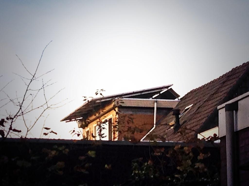

Verwijderd schreef op vrijdag 02 januari 2015 @ 13:21:
De hoek is circa 18 graden om schaduw te voorkomen.
Ben benieuwd naar je resultaten. Ik moet zelfs nog iets vlakker om geen schaduw op de 2de rij te krijgen.

  • twixx
Is deze schans al een keer langs gekomen hier? Of is hij inmiddels gevlogen? :D
Afbeeldingslocatie: https://pbs.twimg.com/media/B1if-PEIMAApiIs.jpg:large
bron: https://twitter.com/bonk_elektro/status/529348856602189825

twixx schreef op zondag 04 januari 2015 @ 09:06:
Knap gemaakt...
Dat mag toch? dat wat oversteekt is gewoon hun vaste zonwering, no problemo >:)
Zo iets had ik ook eens kwa vaste zonwering bedacht, maar helaas :?
Afbeeldingslocatie: http://sv650s.home.xs4all.nl/Noordpanelen/DSCF0407%20kl.jpg
vond bouw&woning toezicht het na een jaar wel geschik voor een dwangsom
van 24.000 pleuro als het niet werdt verwijdert ;w

PClop schreef op zondag 04 januari 2015 @ 10:24:
Ik kan dit ook niet echt waarderen, zeker niet op zo'n "klassieke" gevel.

  • patrickvanvalen
  • Laatst online: 11:30
Dat schansje op het dakkapel dat meneer zon ftw heeft geplaatst is ook wel erg creatief.

  • patrickvanvalen
Nog even wat aanvullende informatie voor de belangstellende.
Afbeeldingslocatie: http://www.plaatjesdump.nl/upload/5025a5269a0a7f8edda5de9680445c9a.jpg
Die balkjes zijn inderdaad nogal dun. Maar deze zijn na het plaatsen van de panelen verstevigd en met horizontale balkjes met elkaar verbonden omdat de panelen anders ten opzichte van elkaar zouden kunnen bewegen ( ene balkje zakt wat meer door als het naast liggende balkje).
De hellingshoek van de panelen is 23 graden. Dit is de beste hoek m.b.t. de orientatie zw-w.
En sneeuw is niet echt een probleem.
Afbeeldingslocatie: http://www.plaatjesdump.nl/upload/560e72f2392fc27c1a2f2948a4159b94.jpg
Glijdt er aardig vanaf, alleen blijft het een beetje steken in de goot, rechts onderaan.
Ik heb de balken van mijn dak niet schuin gelegd omdat ik dan een bouwvergunning aan moet vragen, en ik heb mijn dak toch al 10% hoger gemaakt ( dat mag wel zonder vergunning) om de dikke isolatie kwijt te kunnen. Hier is één deel al opgehoogd, en het andere dus nog niet!
Afbeeldingslocatie: http://www.plaatjesdump.nl/upload/358e7954d01f4a2df65b419c078cef15.jpg
Ik heb nu wel mooi een zoldertje voor een ladder ed.
En dan dat luik. Dat zit er ook.
Afbeeldingslocatie: http://www.plaatjesdump.nl/upload/797dae82bff8cad13f8d1ff845669397.jpg
Dit is het dak voordat ik de panelen ging plaatsen ( bijna af). Het "dakje" links bij de muur waar het epdm al deels opgelijmd is, is het dakluik. Daardoor is het dak vanuit de garage bereikbaar. En ja, die twee andere openingen zijn lichtkoepels. :? Hier nog wat beter te zien voordat ik folie en isolatie ging plaatsen
Afbeeldingslocatie: http://www.plaatjesdump.nl/upload/a8ab6b53a7090c64d168574222099029.jpg
En vanaf de andere zijde.
Afbeeldingslocatie: http://www.plaatjesdump.nl/upload/ac5f5a53cbf00ed016f47d71e96cbdbf.jpg
Maar daar zitten nu zonnepanelen boven. 8)7
Elke lichtkoepel zit precies onder één zonnepaneel. In het voorjaar ga ik twee ruiten van exact de afmetingen van een zonnepaneel bestellen, en de twee panelen vervangen door deze twee ruiten.
Gezien de tijd van het jaar wilde ik alles een beetje vlot het dak op hebben, en heb ik die ruiten maar even achterwege gelaten.
En die twee paneeltjes, die ga ik dan weer creatief ergens anders op knutselen.

  • mb1
  • Laatst online: 21:36
mb1
Heul strak!
Dat ben ik tzt ook nog van plan met mijn garrage dak op ZO.
Is het op deze manier vergunningvrij dan?
  • patrickvanvalen
Heb daar wat navraag her en der voor gedaan.
En het komt er voor een plat dak op neer dat je de panelen niet mag zien liggen als je van af de grond onder 45 graden of steiler omhoog kijkt.
51 x Amerisolar 13.500W, 3 x SMA 4000TL-21 Mitsubishi Zubadan 11,2 KW 3 fasen, 2x 300 liter rvs, 2x Mitsubishi airco 5 KW. Piazzetta P943M pelletkachel, Fibaro HC2 met 55 accessoires.

  • mb1
mb1
patrickvanvalen schreef op woensdag 07 januari 2015 @ 00:02:
Dat niet zien vanaf de grond onder een hoek van 45 graden dat snap ik, vandaar dat je ze ook net zover uit de rand van het dak moet houden als de panelen boven het dak uit steken.
Dan voldoe je aan de 45 graden eis.
Maar jij hebt nu de panelen tot aan de dakrand en aan de voorzijde metselwerk opgetrokken en aan de achterzijde de kunststof vloerdelen :9~ dat lijkt mij ook wel wat!
Maar ik zie toch niet helemaal dat dit vergunningsvrij kan.....
Ik hoop dat ik het verkeerd zie!
  • migjes
  • Laatst online: 08-07 11:59
mb1 schreef op woensdag 07 januari 2015 @ 12:15:
die 45graden is niet helemaal waar. (is iets te versimpeld uitgelegd.)
er zijn wel wat meer eisen.
of patrickvanvalen binnen vergunning vrij zit?
ik twijfel ook, maar heb niet de gegevens om het te checken.
alleen de regels zijn afgelopen november zo veranderd dat ik ook nog aardig op mijn hooft krap wat er nu wel en niet kan. :?
