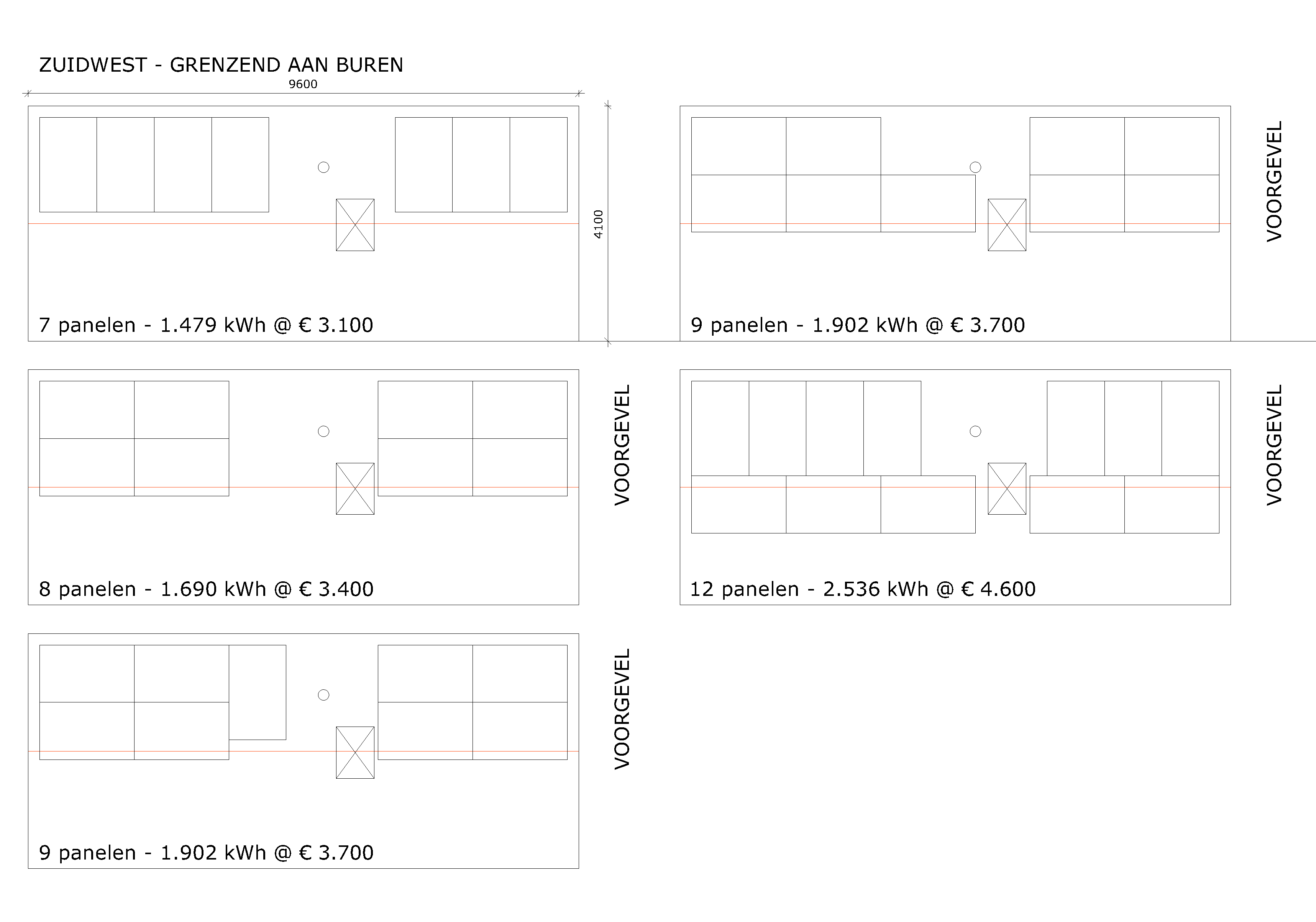

SunshineCompany schreef op dinsdag 28 oktober 2014 @ 21:16:
Ze zitten tegenwoordig in de panelen, die optimizers.. bij JA. En dan is 't sowieso goedkoop! Binnenkort nog wel een x wat losse nodig, heb nog flink wat 'restjes' panelen, kun je mooi op een plat dak opmaken in combi met optimizers. Nu nog iemand zo gek weten te vinden dat hij 7 verschillende merken op z'n dak wil.. ;)
Misschien heb ik interesse, mits je ze optimaal kunt laten werken voor een goede prijs en aanvullen met meer panelen, zodat ik op 12 of 15 uitkom. Je mag altijd een voorstel doen 8)
Ik heb intussen 2 offerte's liggen, de eerste via zon zoekt dak: 9 panelen a +-3000 euro incl montage.
Zelf dacht ik dat er wel meer op zouden kunnen.
Een ander bedrijf heeft gekeken en komt op 12 panelen uit, of zelfs 15 als ik het dak van de uitbouw meeneem. Ik heb misschien wel schaduwmanagement nodig, omdat ik ook een zonnewarmte collector op het dak heb, die (in de winter vooral) wat schaduw geeft.
Zeker als ik de uitbouw mee zou nemen is dit nodig, aangezien dat dak op sommige momenten in de schaduw komt te liggen.
De prijs van deze offerte was dan naar mijn idee wel weer erg hoog (een dikke 11.000euro) en dat is voor ons helaas geen optie. Ben aan de twijfel of ik het toch zelf ga doen. Of samen met de buren, die ook wel interesse hebben (en de buurman is erg handig en heeft de juiste gereedschappen via zijn bedrijf).
Als ik kijk naar losse pakketen (zonder montage) zou het via zonnemarkt.nl wel interessant zijn.
Dan kom ik, als ik het samen met de buren doe, uit tussen de 3000 en 4000 euro per huis (afhankelijk van type omvormer). Dan hebben we het over 24 panelen, 2 omvormers.
Of misschien nemen we dan meteen de uitbouw mee, als we nog een leuke deal kunnen maken voor totaal 27 panelen. Het gaat om een plat dak overigens, hieronder een schets.
Wellicht als ik samen met de buren doe, kan er per dak een paneel extra bij, door de middenruimte te delen, indien dat toegestaan is.
Afbeeldingslocatie: https://fbcdn-sphotos-h-a.akamaihd.net/hphotos-ak-xap1/v/t1.0-9/10606590_10152538219574217_535548345790918350_n.jpg?oh=db8ce9603f14328d4bb22e8e0b02c4e9&oe=54B252E1&__gda__=1425068248_667be601b5e503b178d3ebdc2faddab8
Ideaal zou het een van onderstaande systemen worden, indien de buren mee in zee gaan:
* 27 x 250 Wp panalen.
* Voor 27 panelen: montagemateriaal voor plat dak (landscape)
* SolarEdge SE3500 + 15 x P-300 Power Optimizer (voor mijn huis)
* SolarEdge SE3000 + 12 x P-300 Power Optimizer (voor de buren)
* Benodigde bekabeling
Deze variant indien de prijs hoger is dan we momenteel kwijt kunnen, en dan kunnen we later nog 3 panelen toevoegen op de uitbouw:
* 24 x 250 Wp panelen
* Voor 24 panelen: montagemateriaal voor plat dak (landscape)
* SolarEdge SE3500 + 12 x P-300 Power Optimizer (voor mijn huis)
Meningen, tips?
Ik twijfel vooral of het SolarEdge systeem in mijn situatie het extra geld waard is.
Ik kan ook de panelen die in de schaduw vallen op een aparte string plaatsen, of evt daar een micro omvormer gebruiken. Ik weet niet hoeveel extra efficiëntie ik met de SolarEdge zou krijgen, is dat +- 1000 euro extra waard (per systeem)?
[ Voor 21% gewijzigd door Mud.Starrr op 29-10-2014 01:55 ]

Bestaat er ergens een progje om de hoeveelheid zoninstraling te meten? Ik heb via SketchUp mijn huis en de buren erin gezet en dan kan je via de ingebouwde Geolocator Google Earth eronder zetten. Met de Shadows functie kan je dan zien op elk tijdstip van de dag op welke dag dan ook hoe de zon staat. Ook niet geheel onhandig met tuinontwerp trouwens. :P Maar goed, je kan dan met guestimates of heel veel Excelwerk gaan kijken of de panelen toch nog acceptabel zijn, maar daar moet toch een progje voor zijn?
Mijn dakschild ligt op 237 graden op het kompas, iets tussen ZW en W in met een helling van ~41 graden. Hart op hart tussen de nokken is ongeveer 6 meter. Als ik reken met 16 graden minimale instraling, dan kan ik de bovenste 2 tot 2,5 meter gebruiken.
Als voorbeeld, het gaat om het linkerschild van het rechterhuis.

  • MichielFRL
  • Laatst online: 17:37
Señor Sjon schreef op donderdag 30 oktober 2014 @ 09:53:Mijn dakschild ligt op 237 graden op het kompas, iets tussen ZW en W in met een helling van ~41 graden. Hart op hart tussen de nokken is ongeveer 6 meter. Als ik reken met 16 graden minimale instraling, dan kan ik de bovenste 2 tot 2,5 meter gebruiken.
Kan je precies 2 rijtjes van 10 SF in portrait kwijt :)
Mocht de onderste rij net een klein beetje in de schaduw komen dan zal de schade nog wel meevallen.

  • migjes
  • Laatst online: 08-07 11:59
@Señor Sjon
samen koop acties, vind het vaak veel geschreeuw en weinig wol.
zeldzaam als het word nagerekend dat je goedkoper uit komt.
de korting van het samen kopen is meestal al lang op met de marketing die ze daar voor gebruiken.
weten wat je wil en daar gericht offertes op aanvragen is vaak verstandiger en goedkoper.
ik vind je dak trouwens helemaal niet "moeilijk", is eigenlijk gewoon leggen.
mijn dak en dat van mkleinman zijn een stuk moeilijker. ;)
http://www.zonnestroomopb...g/migjes/16786/18291.html
http://graphs.familie-kleinman.nl/ (http://www.familie-kleinman.nl/energie/?page_id=293)
jouw dak zal al snel meer doen als dat van ons.
dus je hoeft niet teveel te twijfelen.
nu nog weten wat je wil.
ik maak even een voorbeeld van wat b.v. mogelijk is.
men nemen een power-one 3.0 als omvormer, die doet 3300W max met 2x een mpp van 2000W.
je hangt zo hoog mogelijk 6X dure sunpower panelen op van 330Wp en hangt die op mpp1.
daar onder hang je "goedkope" 250Wp panelen laten we ook 6 stuks zeggen er onder op mpp2.
die panelen hebben dan maar wat meer last van schaduw.
nu kun je ook nog een extra string van de goedkope panelen parallel op de 2de mpp hangen en die doe je op n/o.
dit moet dan het zelfde aantal en soort zijn.
dus totaal heb je dan: 12X250Wp + 6x330Wp = 4980Wp op een 3300W omvormer.
klinkt als een heftige onder dimensionering, maar dat is het niet vanwege de verschillende richtingen en schaduw en dan is het nog best kosten effectief.
(mkleinman en ik doen ongeveer 750kWh/kWp, jij zult beter doen maar dit lever al een +3700kWh op)
losse gegevens waar je rekening mee wil houden. (maar niet zomaar belangrijk zijn, is ook te negeren)
een gewoon mono/poly paneel heeft diodes om schaduw op te vangen.
zorg dus dat de panelen de juiste oriëntatie hebben op je dak zodat de diodes hun werk kunnen doen.
(zeer waarschijnlijk komt dit neer op panelen in landscape in jouw geval.)
met SF werkt dit iets anders. (vraag dat even aan Proton_.)
je kunt 2 stingen maken op 1 mpp parallel, maar dan wil je beide stringen even lang hebben en van de zelfde panelen.
er zijn ook omvormers met 3x een mpp, handig voor mensen die zelf leggen.
lastig voor als je offertes wil vragen, niet veel leveranciers die ze willen leveren.
dus mogelijkheden genoeg, die nog best kosten effectief zijn.
probeer eens wat in te tekenen, dan rekenen we wel mee hier en kun je zeer gericht een offerte gaan vragen.

Ik zal vanavond wel wat screenshots maken van Sketchup en mijn CAD-kunsten. :P Ik heb ruimte voor ongeveer 9 landscape panelen van 1x1.65 in grofweg de volgende layout.
--xx--
---x--
Er zit ook nog een VELUX raampje en een dakdoorvoer van de CV in. Met 9 panelen zit ik ongeveer vanaf iets onder de nok tot de helft van het dakschild.
Ik zie op jouw voorbeelden een onbelemmerd dak, mijn dakschild zit tussen de twee woningen in en krijgt toch aardig wat schaduw bij lager staande zon. Die van Kleinman is mijn situatie ook. Alleen doordat ik iets meer op ZW lig, is mijn grote dak op ONO. En dat is nou geen topper.
Die samenkoop actie zei al dat ze niet de goedkoopste zijn. Meer het geregel zonder gezeik met 10 jaar volledige garantie op alles. Vorig jaar was het iig 3k voor 9 panelen van 250 Wp. Ben benieuwd wat het dit jaar wordt.

@Señor Sjon
lol, op de foto van mij zie je niet dat mijn huis ongeveer 8 meter lager is als de achterburen (op oost en op west)
ook heb ik elke keer een flinke schaduw op oost van de kerk + toren en op west van grote bomen.
dus ik heb zoizo al meer schaduw als jij.
maar het is geen wedstrijdje wie de meeste schaduw heeft, lol.
probeer het eens te cad kunsten, maakt het allemaal duidelijker voor ons waar we het over hebben.

Zoals beloofd de situatie
Schaduw op het blauwe dak op 21 december, 21 maart/september en 21 juni: Eigenlijk nog een progje vinden die het fatsoenlijk uit kan rekenen.
Afbeeldingslocatie: http://tweakers.net/ext/f/gOrgbhmsX6KQ6BtNhJ9ag127/full.png
En wat indelingen voor op het dak. Prijzen en opwekking volgens opgave van SamenZonneennergie. De schaduwplekken lijken een aardige verliespost.
Afbeeldingslocatie: http://tweakers.net/ext/f/QGFo0kcC2MBaKsNKdohgnpda/full.png

@ Senor Sjon, als je het CV pijpje verplaats naar de noordzijde, kan je er bij optie 1 nog een paneel extra kwijt.
Hoeveel kWh wil je het liefst opwekken eigenlijk?
[Specs]
  • Señor Sjon
  • Laatst online: 17-07 11:57
Kloot, dat pijpje zit heel ellendig, evenals de rest van de CV installatie in mijn huis. :X
Ik heb geen specifiek doel voor ogen, als het maar goed rendabel is. Ik ben van het geen gezeik principe en ga zelf het dak niet op.
Die 330 panelen die ik langs zie komen zijn leuk, maar qua kosten niet erg rendabel.
gezien je schaduw issue zou ik in deze overwegen om microinverters te doen ipv een string met grote omvormer.

  • twixx
Jack schreef op vrijdag 31 oktober 2014 @ 00:10:
Als je zo'n investering gaat doen zou ik ook serieus kijken of het pijpje een paar dakpannen te verplaatsen is. Persoonlijk zou ik dan kiezen voor zoveel mogelijk panelen in dezelfde orientatie (ipv landschape en portrait mixen). Ik zou ook landschape en portrait op 1 string niet mixen.
Nog een mening: als je ze portrait zet zou ik de bovenste rij wel op 1 string zetten maar als je er (later) landscape onder gaat zetten dan op micro.
Uit je tekening haal ik niet wat het vierkantje vlakje is met een kruis erin. Het rondje is denk ik een afvoer?

@Señor Sjon
er word gevraagd hoeveel je wil opwekken?
(is toch wel belangrijk als het rendabel wil hebben. voor overschotten krijg je maar kolen fooi (8ct) in plaats van het volle pont (22ct))
swapevent verteld al het verhaal van optimizers/micro's, cool.
is voor mij alleen de laatste optie waar ik naar grijp, probeer altijd eerst andere methodes.
de maanden november - december - januari - februari je mag dan wel schaduw hebben in die maanden.
maar opbrengsten zijn dan zo laag dat het niet erg is dat je wat verlies hebt, dus met die maanden moet je geen rekening houden. ;)
(als ik de website lees van SamenZonneennergie begind het mij al te jeuken op bepaalde plaatsen.
vraag a.u.b ook op andere plaatsen offertes op, al is het maar om te vergelijken.
maar dan moet je al wel weten wat je wil gaan doen.)
als ik het goed begrijp?
kijk je op dit moment naar mono panelen?
die hebben diodes in het paneel zitten, om als er schaduw is een gedeelte of zelfs heel het paneel uit te kunnen schakelen.
in jouw leg plan van 8 panelen, dan liggen de panelen goed met de diodes. ;)
onthou die vast ;) .
ik zie veel mogelijkheden voor je dak. (vind hem helemaal niet moeilijk.)
als het mijn dak zou zijn:
power-one 3.6 (is geschikt voor 3,8-4kW) met op het zuidelijkste gedeelte 12X 250Wp panelen (op de methode waar jij er 8 gebruikt).
de power-one ondersteund ook mppscanning om schaduw op te vangen.(bij sma heet dat optitrack, of pvsweep bij andere merken.)
dan heb je nog een mpp over en kun je er nog een eens een 12 bij hangen op de andere dak helft.
dus ja 6kWp op een 4kW omvormer.
doordat je zoveel Wp aan 1 omvormer kunt hangen, word het erg snel kosten effectief. ;)
dan ga je al aardig naar de +4500kWh per jaar toe.
dan heb je nog leuk de plek over voor een zonneboiler rond het raam en pijpje.
met een warmtepomp(lucht/water) er bij kun je aardig bouwen naar een huis met 0 op de rekening. (ook voor gas) ;)
zie je hier toch steeds meer gebeuren. (ik ben zelf al aardig op weg om dat ook te gaan doen.)

  • Señor Sjon
twixx schreef op vrijdag 31 oktober 2014 @ 10:31:
Het vierkantje met het kruis is een Velux dakraam van 0,7x0,9 (grofweg 2x3 pannen).
Het rondje is de CV-afvoer. De ketel hangt er recht onder. Ding is ooit al eens verplaatst, want ik heb op een ander plek een dichtgepurd gat zitten. Alleen is het duurder om een ketel uit 2005 te verplaatsen dan om een nieuwe te kopen en die elders op te hangen. Maar daar win ik op dit moment niet zoveel mee. Dan ben je zo weer 1.000 euro verder.
Ik gebruik nu 4.600 kWh energie per jaar (2 pers + 1 kind) en neig naar het 'vullen' van het westdak. Panelen vind ik nog steeds lelijk op bestaande daken en daar zie je ze niet. :+ Prijzen gaan zo richting de 3-4k voor alles binnen en buiten. Dat budget wil ik dan ook aanhouden. Wellicht ooit het ONO-dak als er heel wat andere dingen in huis al gebeurd zijn (waaronder een ander plekje voor de ketel zoeken, maar dat is nog niet zo makkelijk). Ik maak me dan ook niet druk dat ik voor de fooi lever.
Punt is, ik bekijk het op rendement basis, niet op basis van opgewekt vermogen. De 300 W panelen zijn leuk voor de opbrengst in energie, maar die 20% meeropbrengst kost in de regel tot 50% meer. Dat is niet erg rendabel.
Dat diodes in de lengte liggen had ik al achter, vandaar het idee ook met de horizontale ligging.
We zijn ook nog steeds in dubio of we dit huis helemaal gaan upgraden (praat je al zomaar over 80-100k voor alles) of dat we op den duur een nieuwe woning kopen/bouwen waar alles veel meer geïntegreerd is en veel makkelijker optimaal te krijgen. Dan zitten de panelen bv. gewoon tussen de pannen i.p.v. erop en valt een dakraam gewoon binnen het stramien van de panelen. Voor nu zag ik die actie weer langskomen waardoor ik getriggerd werd er weer over na te denken. Het is heel moeilijk om concrete, potentiële opbrengsten te vinden zodra er ook maar een belemmering is.
WKO begin ik niet aan. Daarvoor moet je ook koeling hebben anders is je bron binnen een jaar of 5-10 verpest (bevroren). En dan kan jij het nog wel goed doen, als je buren in dezelfde laag zitten te rommelen, dan ben je snel gezien.

  • Terpen Tijn
  • Laatst online: 12:48
Hoe dan ook, hou er rekening mee dat je waarschijnlijk maar iets van 600 kWh/kWp per jaar gaat opwekken met deze orientatie, helling, en schaduw.

@senor sjon
als ik goed naar het plaatje kijk dan zit je op een zuidzuidwest orientatie
oftewel de zon komt in de zomermaanden eigenlijk eerst op je andere dakhelft
heb helaas geen maten maar als ik uitga dat van voorkant tot achterkant 7 meter lengte is
dan zou ik het volgende doen
op iedere dakhelft 10 panelen leggen in LandScape uitvoering
oftewel 4 panelen horizontaal zo dicht mogelijk in de nok
nog 1 rij van 4 panelen eronder
en op de uiteinden voor en achter nog 1 paneel dan kanje mooi in t midden die cv pijp vrij houden
dan heb je in totaal 20 panelen liggen in 2 strings van 10panelen
bij 250wp panelen kom je dan uit op 5000wp maar gezien je daksituatie op 3800 a 4000 kwh

die 20cm uit de nok is onzin zolang tie maar niet boven de nok uitsteekt
4 panelen landscape is 6m70 bij elkaar gevel tot gevel is bij jou 9,4 meter dus kan je in t middnen mooi stukje vrij houden voor die cvpijp etc
die 2 onderste paneeltjes wat ik noemde had ik hier eigenlijk ook moeten doen. ik dacht dat is niet voldoende maar in de praktijk blijk dat het wel zou werken omdat de zon er overheen draait 1st links daarna rechts

Het plaatje rechtsboven is overigens noordgericht. Dus het zit op WZW ongeveer.
Aangezien ik aan de kust woon, is het strengste windgebied van toepassing.
[ Voor 33% gewijzigd door Señor Sjon op 31-10-2014 11:44 ]

  • MichielFRL
@Señor Sjon
Wat dacht je 9x SF170 in portrait zo hoog mogelijk in de nok aan beide zijden van het dak?
Je hebt dan 3Kwp liggen en volgens SMA Sunny Design zal dat +/- 1800Kwh gaan opbrengen.
Voordeel van SF is dat gedeeltelijke schaduw op een paneel minder effect heeft.
Dat alles in setjes van 3 parallel op een 2,5K of 3K omvormer aansluiten.

  • Señor Sjon
Andere kant van het dak zit één dakraam en er komt in de toekomst een tweede bij. Dan zit de MV-afvoer daar ook nog en ik moet er nog een rioolontluchter bijplaatsen en misschien ooit het pijpje van de CV. :+ Ik zal vanavond de andere kant even uploaden.
Met 3kWp zit ik toch weer op maar 60% efficiëntie?

migjes schreef op vrijdag 31 oktober 2014 @ 12:43:
@Señor Sjon
het beste model wat je kunt verzinnen is helaas panelen op dak leggen en loggen wat het doet.
om iets te berekenen moet je ook weten wat voor weer het word het komend jaar, en dat weet zelfs het knmi niet.
het beste wat ik weet te vinden is http://re.jrc.ec.europa.eu/pvgis/
en dan een schaduw file toevoegen.
maar wat je ook berekend of verzint je moet aannames en schattingen maken en dat maakt de marge zo groot dat ik het altijd erg onzinnig vind om er te veel tijd in te steken.
(als je er zin in hebt moet je het gewoon doen, natuurlijk)
Die heb ik al eens gedraaid zonder schaduw. Daar komt het volgende uit per kWp
Effectief:
ONO: 622
WZW: 888
Natuurlijk snap ik dat het weer de bepalende factor is. Het valt me alleen tegen dat op basis van de gemiddelde weergegevens ook niet de omliggende schaduw meegenomen wordt. We hebben overal statistiek van tegenwoordig
  • migjes
Señor Sjon schreef op vrijdag 31 oktober 2014 @ 13:28:
Effectief:
ONO: 622
WZW: 888
het zijn teveel variabele om een goed cijfer te kunnen berekenen, helaas.
velen voor je hebben hun tanden er in gezet (en dan nog niet eens de domste tweakers) en hebben het uit eindelijk opgegeven.
b.v. een setje op een plat dak op zuid wat erg plat ligt.
als dan de maanden juni/juli meer bewolking hebben dat jaar doet de set het slecht.
maar hebben die maanden net 2 weken een hitte golf doet hij het weer erg goed.
kust gebieden doen het dan erg lekker als er een fris zee windje over de panelen waait en ze goed af koelen.
dit soort variabelen zijn niet in een formule te vangen, de natuur is gewoon te grillig.
(eric-pvt heeft het ook wel eens over een effect van weerkaatsing van uit de zee met bepaalde bewolking.
vond ik nog een moeilijke om die goed te schatten wat dat nu precies inhoud.)
  • Señor Sjon
Welke waarde laat die som bij jou zien van die site? Dan weet je in ieder geval je eigen verliezen. Is dat 10-20-30%?
In feite ga ik ervan uit dat de bovenste rij 95% van de tijd uit de schaduw zit. De rijen eronder wellicht 70%?
Dus 890*.95=846; 890*.07=623. Per 250W paneel dus 212 op een bovenrij en 156 op een rij eronder.
4x 212+ 6x156 = 1.784 kWh = 375 euro besparing. Met 8 tot 10 jaar tvt zit het op 3.000 tot 3.750 euro.
Zit ik nu te conservatief of te optimistisch?
Dan is stap twee de boel optimaliseren, waarbij mijn voorkeur uitgaat naar optimizers vanwege de verloop in schaduw over dag op de hoeken en het feit dat daar geen ecaps inzitten.
