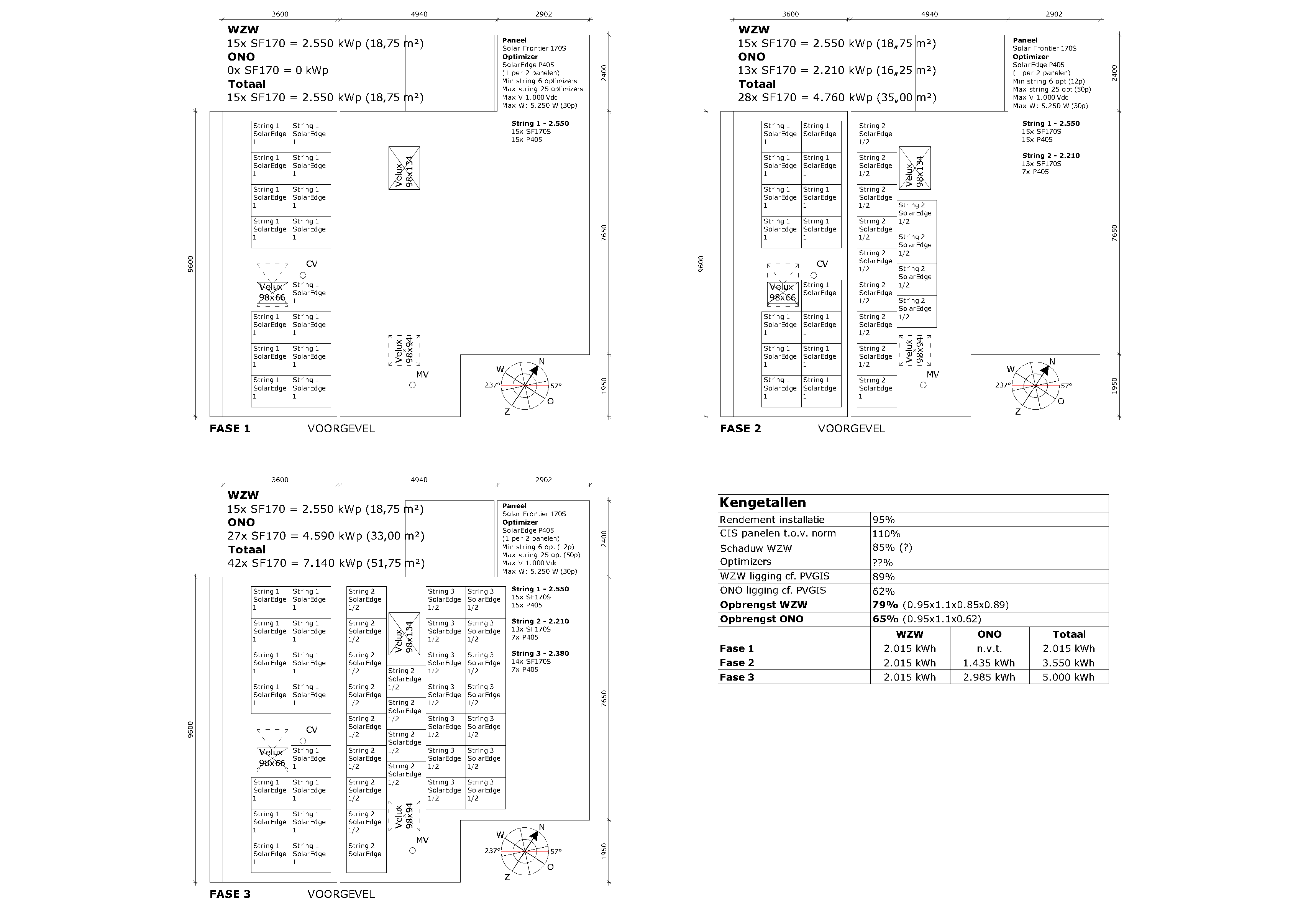

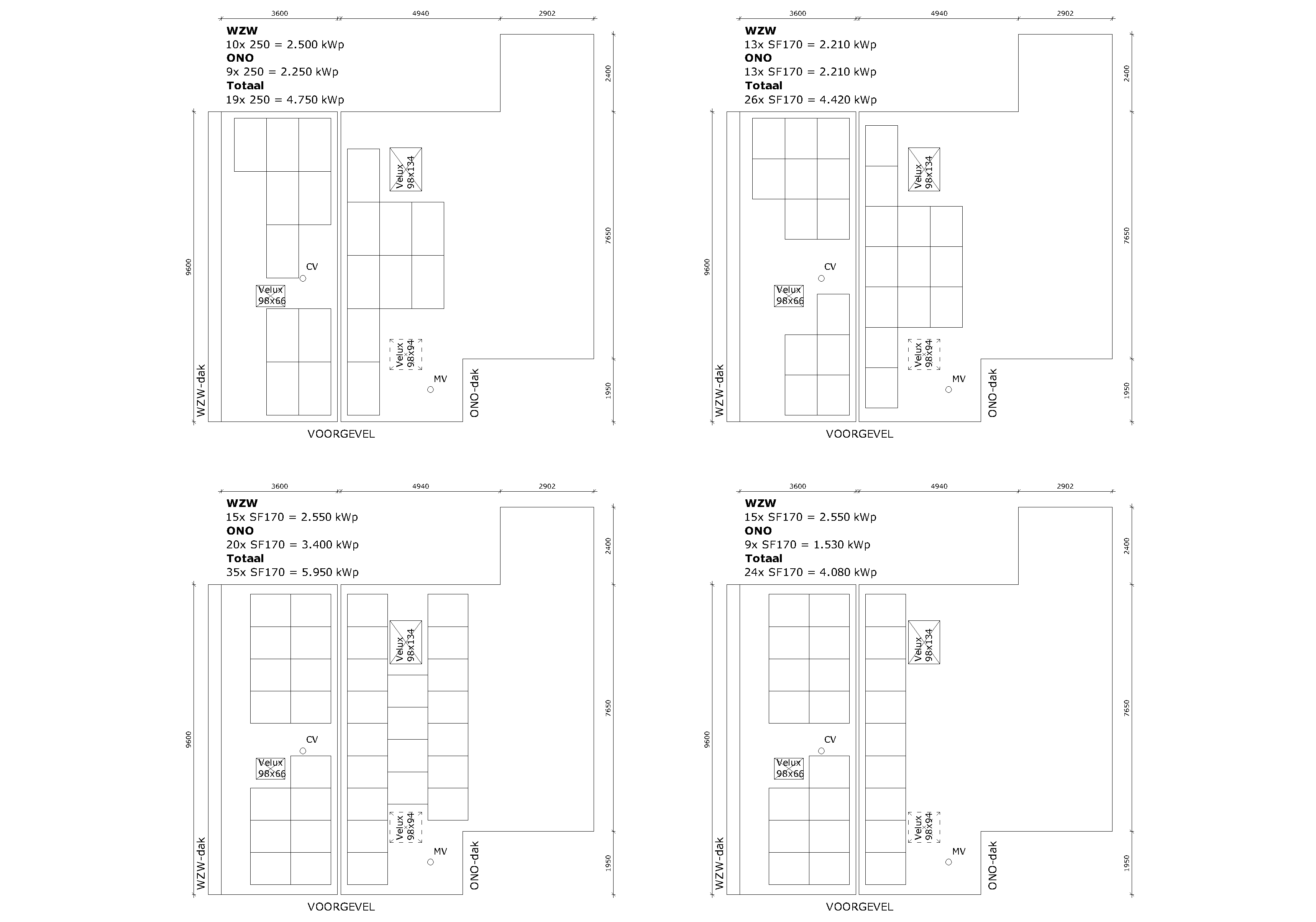

Nieuwe ronde, nieuwe kansen. Ik heb voor jullie nu even het hele dak erop gezet. Ik heb ook in sketchup de rest van de buren erbij gezet. Die zorgen erg incidenteel (lees paar uur per jaar) voor wat schaduw.
Volgens de site moeten SF panelen bij voorkeur haaks op de schaduwlijn staan, terwijl kristallijne panelen weer parallel moeten liggen vanwege de diodes. Om het makkelijk te houden... :S
Wat ik er verder uithaal is dat optimizers e.d. niet nodig zijn bij dit soort panelen omdat ze meer als een homogene blob produceren i.p.v. in 'lijnen'.
Goed, weer vier smaakjes op papier dus. 1x met gewone panelen en 3x met SF panelen. De onderste rand aan de voorgevel krijgt het minste zon, aan de achtergevel komt daar in de avond wel zon op. De variant rechtsonder op het WZW dak zou de 1e stap zijn. Vervolg de bovenste rij bij ONO en dan wellicht ONO uitvullen.

  • MichielFRL
  • Laatst online: 21:47
Optie 4 vind ik de meest nette (optische) oplossing.
Omvormer met 2 MPPT's erbij en je kan los.
Misschien heb ik er overheen gelezen, maar wat is je huidige verbruik en kan daar ook nog gemakkelijk bespaard worden? LED i.p.v. halogeen bijvoorbeeld? Besparen gaat sneller dan opwekken ;)

  • twixx
Señor Sjon schreef op vrijdag 31 oktober 2014 @ 22:20:
Shoot!
Goed bezig! Op de tekening ziet het er al strak uit en daar hou ik van (dus niet dat losse paneel links boven in de eerste tekening)
Denk ook goed opweg met SF en geen optimizers. En je hebt meteen een mooi groeiplan gemaakt.

Even de boel door Sunny Design gehaald:
15 panelen + SB2100TL
1.883 kWh opbrengst
738 kWh/kWp
78,1% performance ratio(?)
24 panelen + SB3000TL-21
2.725 kWh opbrengst
668 kWh/kWp
78,2% performance ratio(?)
[ Voor 6% gewijzigd door Señor Sjon op 01-11-2014 00:07 ]
  • MichielFRL
@Señor Sjon
Persoonlijk zou ik er voor kiezen om het CV pijpje te verplaatsen naar naast het Velux raam en dan aan weerskanten van de nok een rijtje van 9x SF plaatsen.
Migjes kan op basis van zijn ervaring een passende omvormer adviseren.
Optisch ziet het er dan netjes uit en +/- 50% van je verbruik wek je dan zelf op.
Het leuke van zo'n systeem is dat je geen enorme piek opbrengsten op een dag zal hebben, maar vanaf vroeg tot laat een redelijke vlakke opbrengst. Dit is ook gunstig als salderen komt te vervallen of beperkt wordt omdat je dan veel verbruik hebt uit eigen opwek.

Mijn gedachten:
Optie 1 is het goedkoopst te maken, maar wordt waarschijnlijk met opbrengst ingehaald door de andere opties. Met optimizers zal dat gelijk of iets beter scoren maar duurder zijn.
Optie 2 verkeerde oriëntatie inderdaad en 13 panelen zijn niet in substrings in te delen (priemgetal). Dat worden er dus 12.
Optie 3 lekker volgepropt, gaat de hoogste opbrengst geven. Het beste is dan strings van 5 panelen te maken. Dat wordt wel goed nadenken over het kabelplan! Ander voordeel is dat je eventueel met een omvormer met 1 MPP tracker weg komt, omdat alle strings even lang zijn.
Optie 4: Strings van 3 is een mogelijkheid (en dan weer 1 simpele omvormer) maar dat is een vrij lage spanning. Weinig omvormers vinden dat echt leuk dus paar % rendementsverlies. Met een omvormer met 2 MPP's kan je WZW strings van 5 maken en ONO 3 (of 4 en een paneel minder).
Later van optie 4 naar optie 3 gaan is een mogelijkheid, dan moet wel alles op ONO weer los.

Ik laat die opbrengst discussie even voor wat die is, maar het bovenstaande verrast me een beetje. Je kunt toch prima 2 strings van 7 en 6 panelen op je omvormer aansluiten? Dan heeft die wel 2 MPP trackers nodig natuurlijk.

Voor 7 panelen heb je wel een omvormer nodig die niet bang wordt van zo'n 875V open klemspanning. Anders kan 4+4+5 wel.
Je hebt dan wel 2 MPP's nodig die ongelijk belast mogen worden met alsnog de kleine mismatch tussen beide dakvlakken.

Mijn eerste idee is 14-15 SF panelen op WZW en dan in het vervolg verder gaan op ONO. Hoe verhoudt SolarEdge zich tot de SF? Anders worden het 9 grote panelen, die zijn wat makkelijker op een string te zetten, zodat er eentje over is voor de oostkant. Qua bruto opbrengst zijn ze in ieder geval vrijwel gelijk. De oostboel heeft geen hinder, maar gewoon een stuk minder directe instraling. Daar lijken de SF's beter tot hun recht tekomen in de toekomst.

Sf heeft minder last van de hoek en van warmte, als het je hobby gaat worden is SF veel meer fun en waarschijnlijk ook opbrengst.
Kijk anders eens naar de power pakketten van SF, die zijn met een stecagrid omvormer die perfect uitgebalanceerd is voor deze panelen.

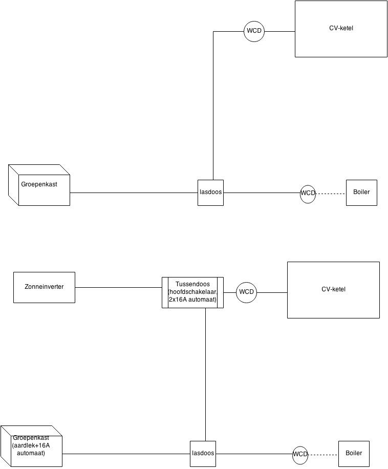

Ik heb sinds kort een zonneinstallatie (goodwe 3000SS, 14x260Wp BYD) op het dak staan. Bij de installatie is in plaats van een nieuwe groep te leggen een bestaande groep gebruikt, waarop de close-in boiler beneden en de cv ketel boven net onder het dak aangesloten waren. Volgens mij is wat er nu is komen te liggen niet helemaal kosher, en ik zou daar graag commentaar op horen.
Afbeeldingslocatie: http://tweakers.net/ext/f/f9tUTFtCF7jZ3t8P9llUfZY3/thumb.jpg
Dat is dus 'voor' en 'na'. Volgens mij kan de boiler nu indien hij ergens half gaat kortsluiten van zowel de omvormer als het net tegelijkertijd ieder zo'n 16A tegelijk trekken in het meest ongunstige geval. De electricien die het installeerde heeft me uitgelegd dat het extra kastje was om te zorgen dat de WCD die boven voor de ketel zit niet te veel stroom kon trekken, maar ietsje later ook dat het voor de boiler geen probleem was "want die trekt alleen zoveel als hij nodig heeft". Ik zou zeggen dat het of op alletwee de plekken nodig is om extra af te zekeren of op geen van tweeen.
En eerlijk gezegd zou ik sowieso gelukkiger zijn als er gewoon een hele nieuwe groep gelegd was zoals ook in de offerte eigenlijk afgesproken. We hebben nu dus blijkbaar voor jan lul de groepenkast laten vervangen en extra groepen aan laten leggen.

Jasper Janssen schreef op zaterdag 01 november 2014 @ 23:52:
Pakketten vanaf 600 WP dienen aangesloten te worden op een aparte groep in de meterkast. Hierbij mogen tussen de omvormer en de meterkast aansluiting geen andere gebruikers worden geplaatst.
Als je het al in de offerte had afgesproken om het geheel op een aparte groep aan te sluiten, dan zou ik daar ook op staan.
Er is een uitzondering: de zogenaamde wasmachine groep. Als deze groep slechts één verbruiker heeft, de wasmachine, dan mag je een verdeling maken voor je PV door de WCD te vervangen door een klein groepenkastjes met twee automaten of ALS. De ene gaat naar een WCD voor de wasmachine, die vaak op zolder staat, de andere als vaste aansluiting naar je PV installatie. In veel "standaard" huizen is dit van toepassing.
LET OP: er mogen dus géén overige verbruikers op worden aangesloten!
Dit mag inderdaad niet. Die boiler en wcd mogen daar helemaal niet tussen zitten. Beter zo snel mogelijk laten aanpassen. Wat die electriciën zegt is natuurlijk onzin.

Dat is inderdaad niet volgens de normen, een tussenverdeler is alleen een optie als er geen aftakkingen zijn.
De tussenverdeler kan dus wel bij de lasdoos voor de boiler (en dan een losse kabel naar de omvormer en een losse kabel naar de ketel+boiler).
Zeker als een extra groep geoffreerd (en gefactureerd?) is, moet de installateur dit beter oplossen.
"want die trekt alleen zoveel als hij nodig heeft" => hmm, haal dan de zekering helemaal maar weg 8)7

En weer een dagje puzzelen.
Afbeeldingslocatie: http://tweakers.net/ext/f/l8aWZsCgEcMYp0McaXC2u9hp/full.png
Ditmaal een drietrapsraket. Ik heb besloten om toch te kijken voor optimizers. 1 op 1 op het schaduwdak en 1 op 2 op het schaduwvrije dak. Zo kan ik de individuele panelen monitoren en ook uitschakelen (ik verwacht dat dit uiteindelijk een verzekeringseis gaat worden voor premiekorting).
SolarEdge geeft aan 6-25 optimizers op een string. 2 panelen kunnen op 1 optimizer en max 5.250W op een string. Ik snap alleen het voltage niet, die draait dan toch helemaal in de soep met grote aantallen CIS-paelen?
Ik heb een 1x35A(?) hoofdaansluiting uit mijn hoofd. Gezien de 3 strings:
String 1+2 op een omvormer (2.550+2.210=4.760) gezien de O/W ligging heb je hier denk ik 60-70% van nodig, dan kom je op een 3kW omvormer uit
String 3 op een omvormer van 2.500.
Penny for your thoughts?

@Señor Sjon
Lijkt me zonde geld om optimizers te gaan gebruiken als je voor Solar Frontier gaat.
Strings zijn al dermate klein dat je alle panelen welke mogelijk last krijgen van schaduw op een eigen string kan zetten.

  • Señor Sjon
  • Laatst online: 17-07 11:57
Met SF kan je maar 3-6 panelen op één string doen, terwijl dat tot 50 panelen kan met optimizers (dan kom je met het wattage niet meer uit, maar dat is een ander verhaal. Dat is dus ruk faseren. En daarbij komt dat er gewoon spanning op de panelen blijft bij brand i.p.v. terugschakelen naar 1V.
Ik ben bang voor een enorme dradenbende op mijn dak met al die korte strings. :P

Hoe komen ze dan aan die hoeveelheden op 1 string met optimizers dan? Je hebt er al minimaal 6 nodig. Bij 6 panelen zit je al op 672V max... over de 500V grens van een SolarEdge omvormer.
SF lijkt me niet zo heilig dat ze zonder optimizers afkunnen met schaduw, dan trekken ze toch alsnog de hele string omlaag? Ik begrijp uit de documentatie dat SE sowieso 6% oplevert en bij schaduwen nog zoiets.

Ik snap gewoon niet hoe een optimizer ervoor kan zorgen dat je een string die normaal ~3-8 panelen maximaal kan hebben kan upgraden naar een string van 30 panelen (o.b.v. de 5.250/170W).

Ik zit ff te kloten met de SolarEdge Site Designer die je bij SE kan downloaden. Ding maakt helaas geen combi's van 2/1 en 1/1 optimizers/paneel. Als ik als een hork modules ga invoeren, dan maakt ie strings van maximaal 20 panelen bij de 3kW inverter.
Voor mijn opstelling raadt ie een SE2200 en SE4000 aan als ik alles via optimizers laat draaien. Volgens mij kan je met een oost/west opstelling met minder af, kans is klein dat beide kanten tegelijk vol gas gaan

Aegle schreef op zondag 02 november 2014 @ 00:41:
Merken als ABB hebben daar kant-en-klare kastjes voor.
Het kastje wat in mijn tekening staat en de oorspronkelijke wcd vervangen heeft is dus inderdaad zo'n kant en klaar kastje -- 2 aparte 4 units brede stukjes op 1 bodemplaat met links een hoofdschakelaar en 1 16A automaat die vast aangesloten naar de inverter gaat, en aan de rechterkant 1 16A automaat plus een schuko WCD.
Kortom, wat ze dus gedaan hebben had in principe gemogen als die boiler er niet geweest was maar met boiler mag het niet. Ze hebben dat ding gewoon moedwillig genegeerd, ook al heb ik ze verteld dat dat ding op diezelfde groep zat terwijl ze aan het testen waren. Damn :(
Anyway, bedankt voor de informatie. Denk dat we hier dan inderdaad sowieso n og verder achteraan moeten.
Leuk extraatje: Precies sinds de zonnepanelen er zijn gaat onze CV ketel (die nu dus op dat verdeelkastje zit als enige verbruiker) zo af en toe in storing (in een dikke week nu zes keer spontaan). Foutcode 6A, is "ionisatiestroom te laag". Ik heb die melding 1 keer weten te provoceren/reproduceren, door de DC-zijdige schakelaar van de inverter op off te zetten. Alle andere keren dat ik heb getest gebeurde het niet.
Nou kan het natuurlijk puur toeval zijn dat we aan de electrische installatie hebben geklooid en dat precies daarna een sensor in de ketel gaat meten dat er een electrische waarde te laag is -- maar het is wel verdomd verdacht. En het is ook verdomd irritant want het is een melding waarbij hij echt in storing gaat tot een handmatige reset, niet zo'n "we proberen het over vijf minuten nog eens" die onze oude ketel vroeger altijd had (did I mention, de cv ketel is nog maar 1.5 jaar oud).
  • Tasma
  • Laatst online: 15-07 20:41
Die storing heeft niet zo veel van doen met de aansluiting naar de meterkast. Het is vrijwel zeker de onsteker (gloeiplug). Bij ons is die vervangen na 2 jaar en sindsdien werkt het al 6 jaar foutloos. Kosten vervanging inclusief voorrijden was 80 euro.

Ik blijf pielen met optimizers wel/niet :P
Zit nu te denken aan de hele WZW kant met een aantal 2/1 voor panelen die als duo in de schaduwlijn vallen (11 optimizers i.p.v. 15) en nog een aantal optimizers rondom het MV pijpje bij het potentiële dakraam. Dat zouden dan 8 panelen worden met 4 optimizers). Totaal kom ik dan op 23x170=3.910 op één omvormer. Natuurlijk heb je nooit bijna 4kW tegelijk erop staan, maar ik denk dat de stap naar de 3kW variant te groot is. de stap tussen de twee omvormers is 'maar' 125 euro en dan heb ik nog speelruimte om probleemgevallen van optimizers te voorzien. Of er moeten een paar paneeltjes weer af.
De overige 19 panelen zouden dan in 4 strengen op een tweede omvormer (SMA?) komen in de loop der tijd. Alleen het nadeel is dat dit plannetje weer een stuk minder modulair is uit te voeren.
Qua inverter. Ik kom waardes tegen tussen de 60 en 85% van nominaal voor oost/west orientaties. Dus max 42*170=7140*(0,6 tot 0,85) = 4.284 tot 6.069 W. Maar de westkant is ongeveer 1/3e van de oostkant, maar ligt weer beter. Ik heb thuis een excelletje waarbij de piek (rekening houdend met PVGIS) zo rond de 3-3.5 kW constant is. Wat is waar?
  • migjes
  • Laatst online: 08-07 11:59
@Señor Sjon
als ik zo naar je tekening kijk komt mij alleen deze optie boven drijven.
(er moet dan op ZW nog 1 paneel extra bij! anders kan het niet, lukt dat?)
ZW dan 16 X SF van 170Wp in 4 stringen van 4 panelen.
NO dan 20X SF van 155Wp in 5 stringen van 4 panelen.
dat allemaal op een power-one 3.6.
omvormer heeft mppscanning voor extra schaduw afhandeling.
en kan zo ingesteld worden dat hij nog op een 16A groep kan.
(ik denk niet dat je echt veel meer nodig hebt als 3850W in deze opstelling)
het is maar een mening en er is nog wel iets te schuiven.
wat nog wel zou kunnen:
is 1 mpp van de omvormer uitrusten met solaredge.
dan zou je ZW met 16 X SF kunnen doen en dan een paar panelen extra ook op die mpp kunnen zetten die op NO staan.
wel leuk om te doen, maar kosten effectief?

  • Señor Sjon
Er zou in theorie een paneel naast het raam passen, alleen dan kan ik nooit meer een groter raam nemen. Dat is voor de WAF niet acceptabel. :N
Mijn eindidee heeft 42 panelen (omdat het kan, er nog redelijk uitziet en mijn verbruik volledig compenseert). Daar is ook de fasering op gebaseerd van 15-13-14 panelen. Heul misschien in twee stappen door 24 (ook de eerste rij op ONO) en dan later 18 erbij, maar ik begon dit verhaal met 8 gewone panelen en het bedrag begint uit de hand te escaleren als dat er 3x zoveel worden. :+
Jammer dat die inverter maar strings van 4 kan hebben, bij SMA kan ik 6/string doen (max 750V).
SolarEdge is niet open source. Hebben ze geen contact met een SE inverter, dan leveren ze maar 1V/paneel als safety. Dat kan dus niet met de gelinkte inverter. Ik zou ook met een SE2200 of 3000 en 15 panelen op ZW kunnen beginnen, wel de groep e.d. voorbereiden zodat ik een tweede omvormer en panelen erop aan kan takken. Dan krijg ik mogelijk wel twee verschillende systemen naast elkaar. Anders nu al de 4 kW SE 4000-16A en dan alles hierop aansluiten. In theorie zou ik niet boven de 4kW uitkomen met dit systeem en hij heeft een max STC waarde van 5.000W
Waarom ga je overigens voor de 155W panelen? Die zijn rond de €1,35/W, de 165W = €1,24/W en de 170W = € 1.22/W
Edit
Wellicht wat concreter:
De 15 panelen met SE op een SE2200
De 27 panelen via een SolarSet 4.8 (1 paneel gaat dan naar het ZW dak, dus eerst 14 panelen daar). Daar zit een SF-WR-4200 omvormer bij.
[ Voor 7% gewijzigd door Señor Sjon op 03-11-2014 14:24 ]
  • Origineel
Señor Sjon schreef op maandag 03 november 2014 @ 13:59:
Zoals jij het deelt, krijg je bij een 170Watt paneel 1,22Watt per Euro ;)
Overigens heb ik het idee dat je je blind staart op SolarEdge.
Prachtige techniek en ideaal om het maximale uit dure panelen te halen, maar mijns inziens veel te duur om een paar % meer rendement uit een (goedkoop) SF paneel te halen.
[ Voor 28% gewijzigd door Origineel op 03-11-2014 14:44 ]
  • Señor Sjon
Dôh, ben niet helemaal wakker.
Mijn ZW-gevel (zie Señor Sjon in "Elektriciteit opwekken met zonnepanelen (PV) Deel 3") krijgt anders aardig wat schaduwlijnen van de buren, vandaar dat ik het op die kant sowieso wil toepassen. De andere gevel heeft praktisch geen schaduw en daar moeten de SF panelen wel doorheen kunnen trekken door de kortere strings. Ik zou alleen nog met een MV-pijpje kunnen zitten, maar die zit relatief ver van de panelen.
  • migjes
@Señor Sjon
de sma heeft een mpp bereik van 175V tot 500V en de power-one die ik gaf heeft een bereik van 90V tot 530V.
dus laat je geen zand in de ogen strooien door marketing.
sma heeft zijn optimum op 400V en power-one op 340V.
dus een sma zou leuk zijn met 5 panelen in een string en de power-one kan dat al met 4.
(of als je heel extreem wil doen, kan de power-one al werken met 2 panelen in een string, en de sma heeft er minimaal 3 nodig, maar dat kost dan wel wat rendement van de omvormers.)
kortere string geeft je een beter bescherming tegen schaduw effecten.
met een paneeltje extra kwam hij gewoon mooier uit met stringen van 4 panelen op je ZW.
met 20X 155Wp kwam ik gewoon mooier uit bij de 3000W max mpp van de power-one omvormer (hij heeft iets meer ruimte als 3000W)
maar je kunt hem ook met 16X 170Wp doen als je wil.
mijn gedachte was meer je ZW is het beste, daar wil je de beste panelen, je NO is gewoon minder dus kun je ook met minder presterende panelen af (er is plek zat)
mmm, als ik reken dan is een 155Wp een 0,81€/Wp en een 170Wp 1,02€/Wp.
geen idee waar jij naar kijkt? (nog niet wakker, lol)
oja, solaredge heeft ook een interface om aan een gewone mpp te koppelen.
http://www.solaredge.com/groups/retrofit/smi
[ Voor 5% gewijzigd door migjes op 03-11-2014 14:57 ]
