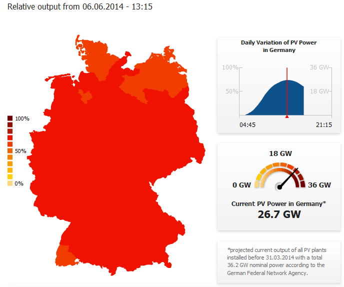

Leuke opbrengsten vandaag in Duitsland. SMA schat een PV productie van 26,7 GW :9~
Afbeeldingslocatie: http://tweakers.net/ext/f/j8pmcpjbSkVwEceoYGFmxeHf/full.png

Leuk....en nederland?

antonboonstra schreef op vrijdag 06 juni 2014 @ 16:25:
Ja, ik kijk met "mooi" weer ook altijd even op die pagina :-) gelukkig was er niet veel wind....

jwstolk schreef op vrijdag 06 juni 2014 @ 21:20:
Gelukkig?!?
Lijkt mij dat met veel wind de opbrengst juist nog hoger kan zijn......
