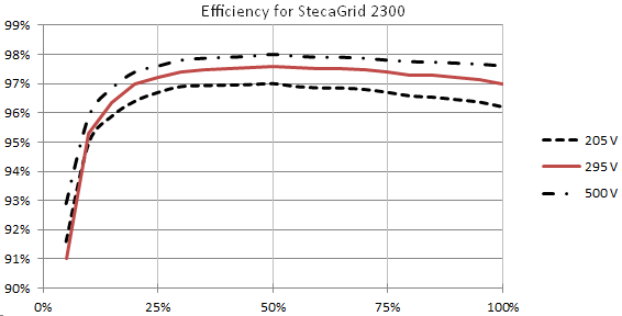

toxict schreef op woensdag 22 april 2015 @ 13:29:
Hoe kom je erachter wat de "sweet spot" is qua V van een omvormer?
Is hier een bestaande lijst voor? Of kun je 't berekenen of vinden in de specs van je omvormer?
een fatsoenlijk merk heeft het in de specificaties staan ;)
een voorbeeld van een power-one
Afbeeldingslocatie: http://members.home.nl/vreeburg/imglang/tweakers/rendement%20power-one.jpg
of een steca (die geen V kan verhogen, kan allen maar de V verlagen naar de 350V)
Afbeeldingslocatie: http://members.home.nl/vreeburg/imglang/tweakers/rendement%20steca.jpg
etc... etc..
grof gezegd komt het voor TL omvormers 1fase tussen de 2000-4000W.
eigenlijk bijna altijd rond de 350V.
dat is de V die het simpelste om te zetten is naar de AC.
maar de meeste omvormers in die range kunnen ook goed over weg met iets tussen de 200-400V.
en wil je het heeeeeel erg goed doen (tweakers methode) dan zorg je er voor dat de Vmpp ergens op de 370-400V zit, dan heb je op warme zomer dagen die echt tellen ongeveer 350V. ;)
met 3fase zie je vaak weer dat 720V het optimum is.
en met hf trafo is het ook weer iets anders.

migjes schreef op woensdag 22 april 2015 @ 13:46:
Niet alle StecaGrid omvormers hebben een MPP vanaf 350V. Mijn nieuwe Steca 2300 heeft een MPP range van 205-500V. Kon er geen grafiekje van vinden, daarom zelf maar eentje gemaakt op basis van getallen uit de uitgebreide documentatie.
Efficiency StecaGrid 2300
  • migjes
  • Laatst online: 06-10 18:02
migjes
antonboonstra schreef op woensdag 22 april 2015 @ 15:15:
ehh ja maar, dat beweerde ik toch ook niet :?
ik gaf alleen voorbeelden van steca's die dat niet konden. :?
zoals de 3000/3600/4200.
(ik had ook geen grafieken van steca's die dat wel konden.
en zoiets als een steca500 is al weer een ander verhaal.)
[ Voor 9% gewijzigd door migjes op 22-04-2015 15:22 ]
