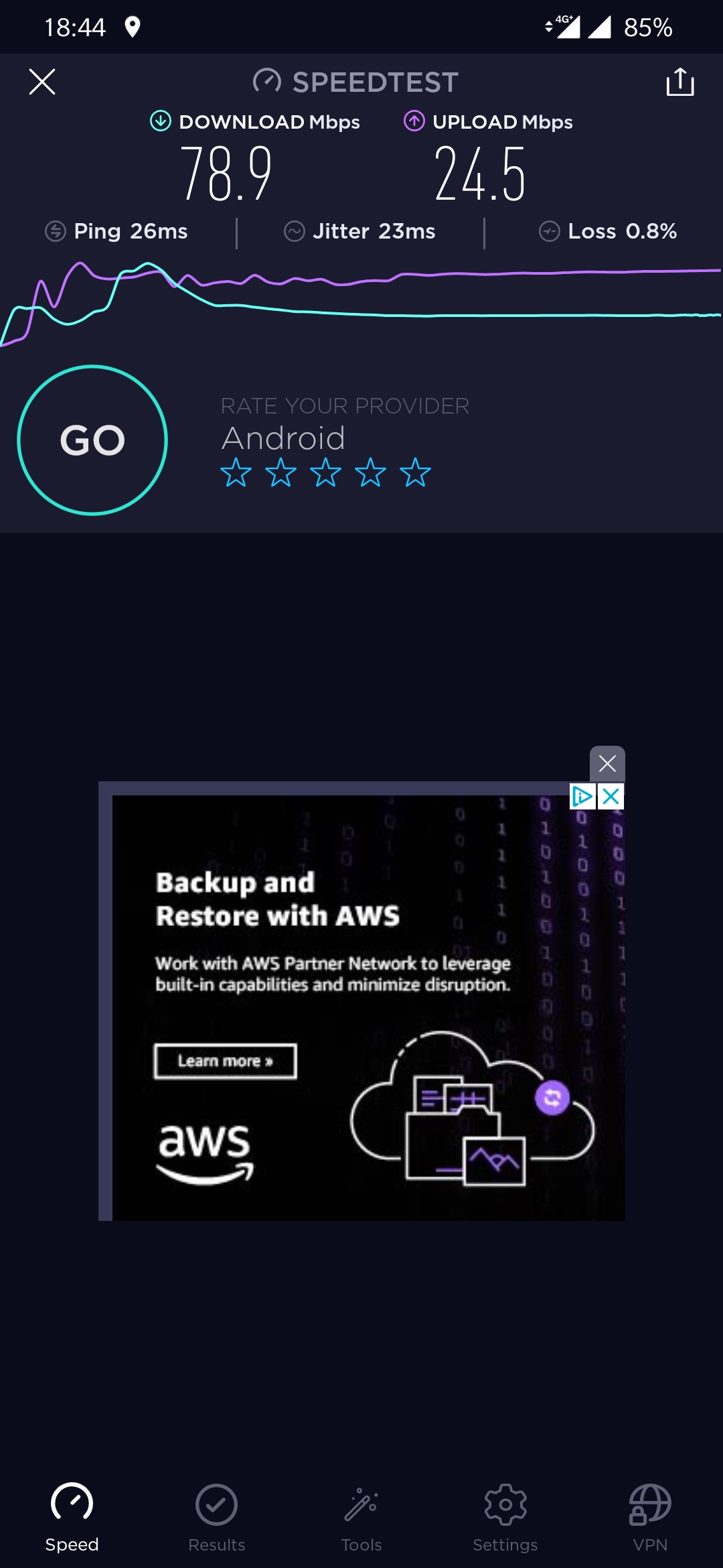

Geen probleem in't oosten op 4G:
http://upload.xandrios.ne...nshot_20190804-184415.jpg
Wellicht probleem specifiek in jouw regio...
