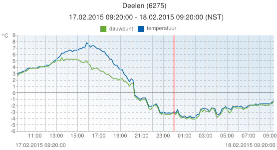

Na een beetje ruzie met de thermostaat gemaakt te hebben (handig zo'n vast programma ;)) nu de eerste nacht zonder temperatuurverlaging.
Afbeeldingslocatie: http://tweakers.net/ext/f/M0eDY1O6mJ77YsPNNauuN6FH/full.png
17-2 20:00 gas 7601,350
18-2 09:00 gas 7605,985
verbruik in deze 13 uur = 4,635 m3
als ik het log van de thermostaat bekijk schommelt de gehele nacht de temperatuur tussen de 20,5 en 21 graden.
Op naar de volgende nachten, helaas ziet het er qua minimumtemperatuur niet heel uitdagend uit, maar wellicht dat er wel genoeg info uit de gegevens te halen is.

18-2 09:00 7605,985
19-2 09:30 7614,245
verbruik: 8,26m3 om het huis 24,5 uur op 21 graden te houden (is overigens gelukt volgens het log van de thermostaat).
Afbeeldingslocatie: http://tweakers.net/ext/f/KdJlvKI0XGY48Jn73ykqUMpZ/full.png
Valt me stiekem wel een beetje tegen. Het heeft niet eens gevroren ofzo, vind ruim 8m3 dan best een hoop.

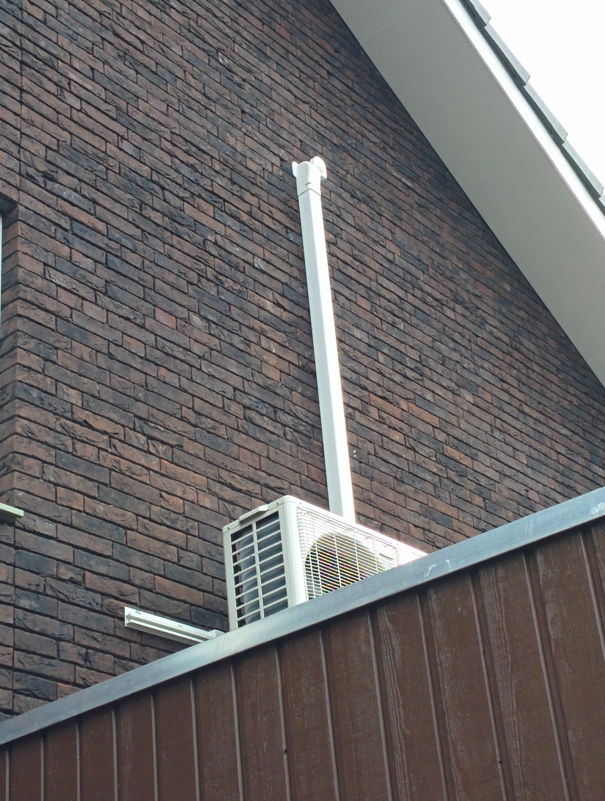

TLer, heb jij foto's van jouw installatie ter inspiratie? Wat mij opvalt in de installatiehandleiding is dat de koelleidingen niet vanaf de buitenunit eerst naar beneden mogen. Ik heb het plaatje hier ook voorbij zien komen. Ik had dat nu juist wel mooi gevonden om onder het huis door te gaan. Hoe heb jij dit gedaan?

Bij mij staan de buiten unit op de garage. De leidingen lopen langs de buitenmuur (in een koker) omhoog naar zolder waar de binnen unit hangt en de boiler staat. Ik kan morgen wel een plaatje schieten.

Graag! Ik werk altijd alles het liefst zo netjes mogelijk weg.
De buitenunit kan bij mij naast het huis (hoekwoning) en de binnenunit komt waarschijnlijk op de tweede verdieping. Vliering waar de boiler staat zou ook kunnen, maar ik vind het wel fijn zicht te hebben op het bedieningspaneel vanuit een ruimte waar ik regelmatig ben. De vliering komen we niet dagelijks op.

  • Laatst online: 27-09 09:19
Luiaard schreef op zaterdag 21 februari 2015 @ 23:57:
Hier is die dan.....
Afbeeldingslocatie: http://tweakers.net/ext/f/xFhA18KLQAy2gETd4KcApSvb/thumb.jpg
  • Luiaard
  • Laatst online: 12-09 22:27
Dank je. Jij hebt dan niet meer zoveel hoogte te overbruggen zo vanaf je garage. Ik heb al zitten meten en puzzelen en kan op zich wel beneden de muur door en dan voor de rest via een koker naar boven waar nog meer buizen en leidingen liggen. Weer even wat gaatjes in mijn huis boren.

Bij de achterburen stonden ze vanochtend precies een buitenunit van een warmtepomp naar boven te tillen. Denk een lucht-lucht voor koeling. (betwijfel of ze hem ook gaan gebruiken voor verwarming, misschien wel omdat ze hem nu al plaatsen)

@Luiaard
Daarom eerst een zwanenhals (buiten). Dus eerst even omhoog en dan omlaag, door de muur, onder de begane grond en naar het punt waar je omhoog wil komen.
Het is niet dat je helemaal niet onder de aansluiting mag komen volgens mij. Je moet alleen eerst omhoog (boven de aansluiting) voordat je eronder mag komen.
