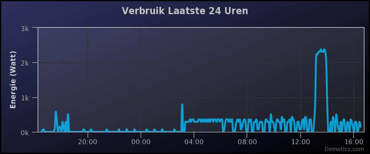

Dit is mijn verbruik over de afgelopen 24h.
Afbeeldingslocatie: http://tweakers.net/ext/f/uk1Lc33W683QAFpCyh2GtKOn/medium.jpg]
Als je systeem een COP heeft van 3 betekend dat hij bij een verbruik van 5kW totaal dus 15kW aan energie levert. Als hij een koud huis op moet warmen is dat niet heel gek. Ook is het in de ochtend vrij koud waardoor de COP wat lager zal zijn. Dat is de rede dat ik er voor gekozen heb om altijd op de zelfde temperatuur te stoken, namelijk 19,5 graden. Om dat vast te houden heeft hij maar heel weinig nodig. Die piek die je ziet is om mijn warm water boiler op temperatuur te brengen. Dat doet hij 1 keer per dag, Gisteren was hij goed leeg gegaan en nu staat hij weer op bijna 50 graden. :+
Ik heb net even gekeken, mijn WP maakt op dit moment 24 graden en verbruikt daarvoor ongeveer 300 Watt. Dit is natuurlijk wel een handhaaf temperatuur en niet een opwarm cyclus.
Note, mijn WP is ook maar 6kW waar die van jou 14kW(?) is
kan je hem niet eens continu op 20c houden, het ziet er zo vreemd uit die grafiek.....
misschien is het ook je kamerthermostaat.
ik heb op de elga/carrier nu langzaam lineare stijgende grafieken.

Verwijderd schreef op dinsdag 18 november 2014 @ 19:25:
De kamerthermostaat hoort bij de WP. Ik denk eerder dat het nog gewoon te warm is buiten waardoor hij niet lekker kan doorstoken.

  • peauke
  • Laatst online: 17-09 15:42
Euhh Nope, aanvoer en retour goed aangesloten. Gekeken of vlakbij de retour de aanvoer in aanraking komt, maar dat is ook niet het geval. De leidingen zijn allemaal geisoleerd. Heb net gekeken op de Wp, retour 26,8gr aanvoer 23,2 gr.
5760 WP ET-Solar met SB 5000-tl21 en 4080 WP Yingli met StecaGrid Coolcept 3600, ZW, 20gr hellend dak, Zonneplan nexus 20 kWh, Warmtepomp 14Kw Waterstage HT
  • TLer
  • Laatst online: 28-09 18:08
Dan zal ik de installateur er bij roepen. De retour kan nooit warmer zijn als de aanvoer, ten zij je nog een warmte bron hebt natuurlijk?
  • mightym
  • Laatst online: 20-08 07:50
peauke schreef op woensdag 19 november 2014 @ 21:43:
Hoe kan het zijn dat mijn retour warmer is dan de aanvoer bij mijn Wp
Blijft de ontdooi-klep hangen?
32 kWp PV + 80 kWh ESS+ 7.5 kW Mitsubishi Ecodan
  • peauke
TLer schreef op donderdag 20 november 2014 @ 23:12:
Geen extra warmtebron in het circuit (in ieder geval niet dat ik weet :P ). Heb de installateur al gevraagd om langs te komen om e.e.a. door te nemen en goed af te stellen, maar dacht misschien is het een probleem wat ik zelf snel kan verhelpen.
mightym schreef op vrijdag 21 november 2014 @ 07:12:
Zou het niet weten, hoe zie of merk ik dit ?
