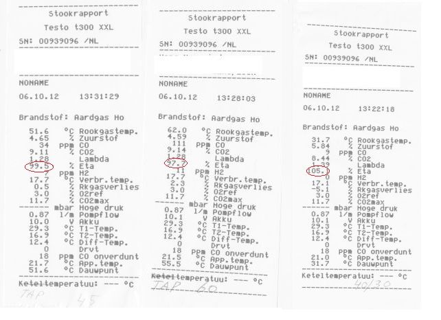

Volgens mij interpreteer jij de resultaten verkeerd:
Niet het COP van de WP is hoger dan gespecificeerd, maar alle HR ketels zijn inefficiënter dan gedacht.
Waarom? Nou omdat ik hier dus ook allemaal verhalen hoor van mensen die met elektrische weerstandsverwarming veel minder dan 9kWh elektriciteit nodig hebben om 1m3 gas te minderen. Dat zou volgens dezelfde berekening betekenen dat elektrisch kacheltje een COP heeft van >1 8)7
Best shocking voor alle mensen met een HR107 ketel... :o

Nope. Er is een verschil tussen de efficiëntie en de effectiviteit van een systeem.
De efficiëntie van een HR107 = 107% op basis van de onderwaarde.
De efficiëntie van een WP met een COP van 5 = 500% op basis van de ingaande elektriciteit.
De effectiviteit van een HR107 is klaarblijkelijk laag.
De effectiviteit van een WP is klaarblijkelijk hoog.
De effectiviteit van een elektrisch kacheltje is klaarblijkelijk ook vrij hoog.

Het gekke is zodra ik mijn ketel gebruik heb ik op een dag minimaal 5m3 nodig om mijn huis warm te houden. Diezelfde dagen hebben we in maart/april zat gehad en dan heb ik slechts 5kWh nodig in de ELGA voor hetzelfde effect.
5m3 = 158.25MJ. 5kWh = 18MJ. 158.25 / 18MJ = COP 8.8? _/-\o_ 8)7 . Ondanks dat ik een hele hoge pet op heb van de ELGA lijkt me dat wat onwaarschijnlijk. Waar zit hem dat grote verschil dan in?

Als hij op deellast draait is het rendement zelf wat hoger. Als je maar een water condens pluim ziet uit de schoorsteen, dan is het OK.

kolder??? Zolang er een waterdamp pluim uit de schoorsteen komt heeft de HR ketel, ook bij deellast, een hoog rendement. Een te grote HR is nodig voor douche enz, met 6KW heb je het vermogen van een keuken geiser. Je bent echt appels met peren aan het vergelijken./

Dan gaat het hier vast fout. Ik zie eigenlijk nooit een grote pluim uit de schoorsteen komen. Zou ik dan toch de watertemperatuur op moeten voeren? :+
Die waterdamp moet niet buiten de schoorsteen condenseren in de buitenlucht, maar in de ketel op de wisselaar.
Pas dan heb je een hoog rendement.

Ik begrijp niet hoe je aan 1m3 aardgas= 6kwh komt.
1 m3 aardgas = 35,2 MJ boven waarde
1 m3 aardgas = 31,7 MJ onderwaarde dus zonder condens
Het rendement van CV ketel is historisch gebaseerd op onderwaarde vandaar een hoger rendement voor de HR ketel van 107% . Eigenlijk energetische onzin, de hoofdwet van energie wordt gepasseerd en je krijgt energie cadeau.
Maar goed, 1kWh= 3600 J aan energie =3,6 MJ
Zonder rekening te houden met ketel rendement = 1m3 aardgas= 35,2/3,6=9,8 kWh warmte/energie
Als je het vergelijkt met de netto warmte die je nodig hebt voor een huis en je wilt m3 aardgas vergelijken met kWh warmtepomp dan moet je wel rekening houden met het ketelrendement.
Voor 1 kW warmte in huis moet je 1/9,8=0,102 m3 aardgas verstoken bij een ketel rendement van 100%. Bij een realistische 95% wordt dat 0,107 m3.
Omgekeerd levert 1m3 aardgas=1/0,107= 9,3 kwh warmte.
En daarmee zou je de kWh warmte van de WP moeten vergelijken. Aardgas wordt gezien als primaire fossiele energie .
De elektrische energie voor de WP reken ik om in fossiele primaire energie door dit door het rendement van de centrales in NL te delen; 1kWh elektrisch= 1/0,41= 2,41 kWh primaire energie. Naarmate het aandeel van windenergie en zonne energie groter wordt moet dit getal worden bijgesteld wordt het dus gunstiger voor de WP. Maar nu is het zo als de seizoen COP < 2,4 ben je aan het verspillen.

@tomexergie
je feiten kloppen niet, ik heb een atag sc ketel (hr109***) en een boiler met (digitale) warmtemeter
slechts onder de 35c aanvoer CV en 42c warmwater komt de ketel boven de 92% rendement
in het boekje lees ik ook mooie waardes net zoals bij autos, maar dat kennen we nu wel
er word nog steeds warmte geloosd uit de pijp dus kan je geen 100% halen.
ik heb de ketel limieten in vermogen opgelegd om deze waardes te halen, dan moet hij lang laag doorlopen, en dat haal ik ook. het is de efficientste ketel op de markt,
en toch is het een zielig ding tov het apparaat wat warmtepomp heet.
Belasting op bovenwaarde kW 25
Modulatiebereik op vermogen kW 4,4 - 21,9
Rendement onderwaarde volgens EN 677 % 109
past de elga prachtig onder he, in de praktijk heb ik nooit die 5kW (WP) nodig, omdat er een boiler staat
*** tapwater rendement is gemeten door kiwa en bedraagt 65-75%

Verwijderd schreef op zondag 27 april 2014 @ 20:40:
je feiten kloppen niet, ik heb een atag sc ketel (hr109) en een boiler met (digitale) warmtemeter
Die 92%, bedoel je dat op onder of bovenwaarde?
Maakt eigenlijk niet uit, want voor beide is het beroerd laag bij een aanvoer van 35c
Zo efficiënt is je Atag dus niet, hier draait de ketel al op ruim 105%Hi(=95%Hs) bij 30c retour/40c aanvoer
Verder heeft je ketel geen HR109 label, HR107 is het hoogste.
http://www.atagverwarming...ertificaat%20q25sc200.pdf
en de site :
http://www.atagverwarming...lercombi/q-solar-q25sc200
mooi he die zogenaamde synthetische gegevens, nieuwe techniek moet die manipulatie matchen, en doet dat ook nog, gaat er zelfs fors over heen, en dan kijk je naar het oude, en dat noem ik zielig, omdat je de folders geloofde.
we kunnen gerust stellen dat bij het douchen van elke 10 kuub er minstens 3 of meer word weggegooid richting de mussen.
mkleinman heeft het bij het rechte eind, de elga is zo goed omdat de ketel in de praktijk zo slecht is
de elga doet wat het boekje heeft beloofd, laat je de ketel dan uit/standby, dan komt er ineens een eye opener.

Tomexergie schreef op dinsdag 29 april 2014 @ 16:46:
Alleen zijn er wat onduidelijkheden: De WP wordt gestuurd op een stooklijn. Ook bij zoninstraling of interne warmte zal de uitgaande temperatuur een stooklijn volgen en moet er dus na geregeld worden via driewegklep met binnen thermostaat of thermostatische ventielen.
Afbeeldingslocatie: http://i.imgur.com/NRFBnRx.png
