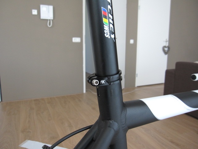

Van de week mijn zadelpenklem vervangen. Ik vond dat chroom niet echt passen bij de rest van de fiets.
Afbeeldingslocatie: http://tweakers.net/ext/f/d7RDoipJHO8gcMCgqzYkxUxl/full.jpg

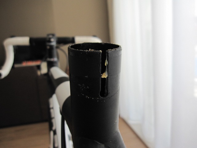

Toen ik hem eraf haalde zat dit eronder:
Afbeeldingslocatie: http://tweakers.net/ext/f/Ajf5k9kDE44rrSC9NZv5UAxS/full.jpg

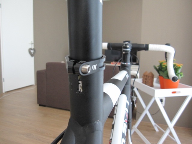

Ik ben een n00b voor wat betreft racefietsen en techniek. Zit die 'gleuf' op iedere fiets? Met de nieuwe zadelpenklem komt er namelijk een stuk onderuit:
Afbeeldingslocatie: http://tweakers.net/ext/f/Z7FzbDsXrOADUsFldTa6K9aa/full.jpg
Afbeeldingslocatie: http://tweakers.net/ext/f/ps7GAwhapsRV6Ozxqt93RgoU/full.jpg
  • MMUilwijk
  • Laatst online: 19:05
Gister de Trois Ballons Masters gereden (http://www.strava.com/activities/153684807). Op basis van een eerdere rit daar lag goud in de lijn der verwachting, maar het was toch nog wel even aanpoten geblazen.
Op de eerste col (Col de Chevreres) ging het lichtje even uit net voor het 1km punt, en kreeg ik het idioot benauwd. De Ballon d'Alsace liep vervolgens ook voor geen meter, bij hartslagen > 160 weigerde mijn lijf mee te werken. Heel vreemd.
Gelukkig werd het daarna wat beter, en na de Col du Hundsruck en de Grand Ballon bleek een gouden tijd alsnog mogelijk. Grappig om te zien dat ik de tijd die verloren ging bij de eerste klimmen kon repareren met het dalen.
Verzorging onderweg was heel beroerd. Te druk, te weinig drinken. Ik ben maar steeds heel snel doorgegaan en heb de laatste post overgeslagen. Voordeel van de vroege crash was wel dat ik geforceerd rustig aan moest doen, waardoor hongerklop geen enkele kans heeft gekregen. Op 4 reepjes en 6 gelletjes de tocht kunnen uitrijden.
Uiteindelijk binnen de 9 uur gefinished :)
Goede generale voor de Marmotte. Daar wordt goud echt nog wel een uitdaging.
Everytime I suffer I become a better man because of it
  • argro
  • Laatst online: 04-02 17:05
@Lupo: Zonder zo'n gleuf is klemmen lastig, dus ja, iedere fiets heeft zo'n gleuf aan de bovenzijde van de zitbuis.
Dat dacht ik al. Iedereen met zo'n smalle zadelpenklem heeft dit dus. Merci. :)
  • sapphire
  • Laatst online: 22:01
sapphire
Die-hard pruts0r
Smal of niet smal, bij een dichte buis ( dus zonder gleuf) valt weinig te klemmen ;)
Gabriël AM5
  • LuPo
  • Laatst online: 22:36
sapphire schreef op zondag 15 juni 2014 @ 12:19:
Ja precies. Ik bedoel meer dat je het bij mij eerst niet zag. ;)
Dus ik wist ook niet hoe dat eruit zag/moest zien. :P

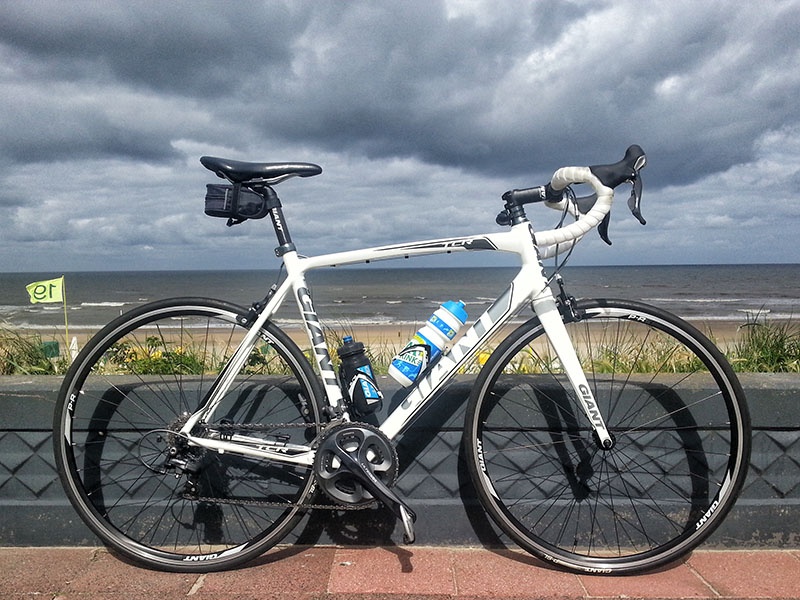

Van mijn rondje van gisteren.
De kenners zullen herkennen waar dit is ;)
Afbeeldingslocatie: http://tweakers.net/ext/f/D7A1VYzuKYnzjVchWWiUhg5v/full.jpg?nohitcount=1
