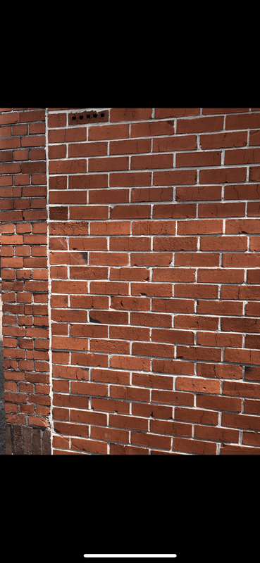

Hier heeft takkenkamp supafil met boordiameter 14 de spouw in geblazen.

@mydogisgone
Vaak is in de jaren 70 PU schuim gebruikt die inmiddels is gedegradeerd en dus afbrokkelt en tot stof vergaat (en nauwelijks isolatie biedt).
Een van de isolatiemethoden is dan het inspuiten van een schuim zoals insufoam (ken het merk niet), met het idee dat deze de oude isolatie zoveel mogelijk tegen het binnenspouwblad wegdrukt doordat het schuim expandeert. Voordeel is dat je dus relatief goed kunt isoleren, zonder je spouw schoon te maken. Nadeel van deze methode is dat je op de delen waar nog het oude materiaal zit iets minder isolatiewaarde haalt. Dat "wegdrukkende" karakter heb ik nog nergens genoemd zien worden voor EPS of glaswol en dat zal dan ook de reden zijn dat daar gevraagd wordt om de boel eerst leeg te halen.
Om schuim te injecteren (iig bij PUR) wordt vaak geadviseerd dat het voegwerk in goede orde staat moet zijn, omdat het expanderende schuim anders in het allerergste geval je buitenmuur (deels) kan wegdrukken..
Reinigen en impregneren zijn in deze optioneel. Als je niet laat reinigen, straal je de buitengevel ook niet kapot en hoef je ook niet te impregneren, tenzij je de pech hebt dat je metselwerk uit bijv. strengpers stenen bestaat die kunnen kapotvriezen. Dat laatste is ook de reden van impregneren; zorgen dat de buitengevel die nu kouder wordt in de winter niet zoveel vocht in zich heeft dat de boel kapot kan vriezen.
[EDIT]: Ter aanvulling. Dat leeghalen wordt bepaald door de kwaliteit van de isolatie die er nu is. Als die van zeer slechte kwaliteit is (en dat zou best kunnen met PU schuim uit de jaren '70), dan neemt dat schuim de ruimte in van materiaal dat wel goed isoleert.
[ Voor 8% gewijzigd door PVPaneel op 19-04-2022 15:30 ]

PVPaneel schreef op dinsdag 19 april 2022 @ 15:28:
@mydogisgone
Dankjewel voor het reageren.
Wat ik vooral heb gezien op de camera dat er hier en daar nog wat isolatie aanwezig is. Dit is in der loop der jaren helemaal naar beneden gevallen en of tot stof vergaan.
Nu heb ik volgens mij geen strengpers stenen. De stenen zijn niet glad om het maar zo te zeggen.
Er zijn een aantal plekken waar die beste man dus zijn zorgen over uitte. En dat is aan de voorkant net boven het raam en zo rond de plek waar de vloer van de 1e verdieping zit. Daar is de voeg niet super netjes meer. Hiervoor wou ik plaatselijk een reparatie laten uitvoeren. Aangezien de rest er nog wel goed uit ziet lijkt mij de gehele gevel overbodig.
Maar zonder leeghalen is dus de schuimoptie de beste optie? Het zal sowieso beter worden dan de huidige isolatie waarde van de muur. :>

@mydogisgone Tja, dat ligt ook een beetje aan de kosten verbonden aan het leeghalen. Als jij aangeeft dat er een paar reparatieplekken zijn en ze maar op een paar plaatsen restjes moeten wegtikken, dan loont dat misschien toch.
De weg van de minste weerstand is denk ik wel na-isoleren met schuim in dit geval, maar dat is ingegeven door het feit dat je wss. veel meer kosten maakt als je de boel laat leeghalen.

Ik probeer het hier even, maar als ik verkeerd zit hoor ik het graag.
Een jaren 30 huis met in de voorgevel een knip voeg en in de zijgevels zeer smalle voegen 8-12mm. Stenen behoorlijk poreus.
Afbeeldingslocatie: https://tweakers.net/i/p9pGadRmea8ivtuWHyXqnFFoFPU=/x800/filters:strip_exif()/f/image/dbF8VDut0OzGDXmE3pNUQbR0.png?f=fotoalbum_large
Diverse leveranciers aan huis gehad, en allemaal wel hun bedenkingen bij die voegbreedte en steen.
Heeft iemand ervaringen of suggesties bij zo’n type muur?
[ Voor 32% gewijzigd door MrMrq op 22-06-2022 20:26 ]
Maktub
  • Dwaalboy
  • Laatst online: 00:07
Niet doen, gevel word zo vernield.
