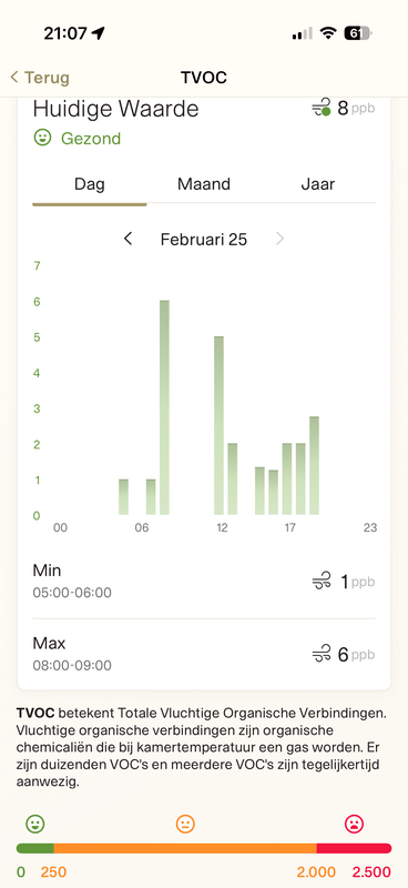

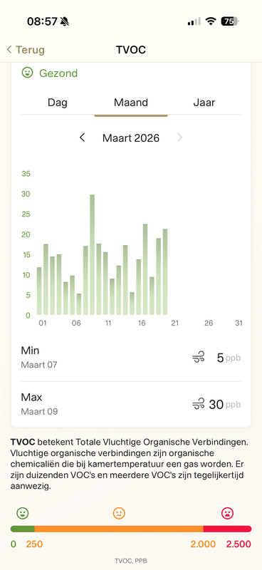

Hier ook woning met aminotherm nageïsoleerd - midden jaren 70 woning paar jaar terug (wat met weinig andere middelen mogelijk was als er al steenwol in de spouw zat).
Vandaag mijn 2 Mill Sense sensoren weer eens aangesloten. TVOC aldus deze sensoren opzich prima …. twijfel alleen of ik een speciale meter ga aanschaffen (of huren ) om eens na te gaan.
Verder geen klachten hier in huis. Kan nu wel geldig bezwaar aantekenen tegen verhoging WOZ :-)
Afbeeldingslocatie: https://tweakers.net/i/p6wpVJfHbDpvsbfPO6h3mVBNqlI=/x800/filters:strip_exif()/f/image/LxTbSMgczzK88SMIEPVcv1A2.png?f=fotoalbum_large
Edit: Lees net dit bij onderzoeken betrouwbaarheid TVOC Mill Sense: Kalibratietijd: De sensor heeft een aanzienlijke inwerkperiode nodig. Het kan tot 72 uur duren voordat de TVOC- en eCO2-metingen nauwkeurig zijn nadat het apparaat is aangezet of verplaatst.
Even afwachten nog dus.
Afbeeldingslocatie: https://tweakers.net/i/1AEQ6wXJ2QKhg5jWglqnqWixsb4=/x800/filters:strip_exif()/f/image/RKMe2Cz4u4BQx1KJ1iAoVNgH.png?f=fotoalbum_large
Langere tijd meting lijkt verder ok te zijn qua TVOC’s. Betrouwbaarheid van de meting is dan wellicht nog wel een vraagteken.

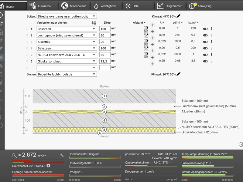

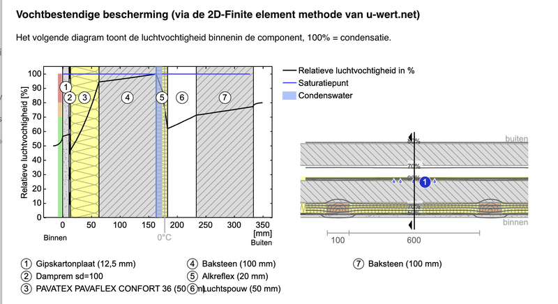

Wat zou zoiets kosten? Want ik denk ongeveer een vergelijkbare hoeveelheid muur oppervlakte te hebben (afhankelijk of ramen meegenomen worden bijv).
Vorig jaar zijn mijn kozijnen vervangen en ik heb niet alles kunnen zien. Maar bij een raam, op de zolder zag ik gewoon helemaal geen isolatie. Naar mijn weten is het ook niet verschoven of iets en dat is toch wel vreemd voor een woning uit 1995. Op andere punten heb ik volgens mij een spouw van 12cm, met nog 5cm over. Maar omdat de muren altijd koud zijn en omdat het ook redelijk snel afkoelt in huis neig ik eigenlijk wel na om alles na te laten isoleren met glaswol.
Ik had contact opgenomen met een bedrijf die op website zegt bij te vullen met glaswol, maar telefonisch gaf hij alleen aan 'veilige' pur te gebruiken, daar heb ik toch maar voor bedankt. Ik neig toch naar glaswol of niet.

Het is hier al eens voorbij gekomen, maar ik heb nog niet echt een 100% antwoord voor mijn situatie gevonden. We hebben ca. 2 cm Alkreflex in onze spouw (1978) waardoor na-isoleren van de spouw me werd afgeraden ivm mogelijke vochtdoorslag als de vulling achter de bestaande Alkreflex terecht komt. Nu wil ik de situatie in Ubakus modelleren, maar ik weet niet precies hoe ik Alkreflex het beste kan modelleren? Ik heb nu een stukje materiaal gepakt om zo ongeveer op een Rc van 1,3 uit te komen (de waarde die het volgens het energielabel heeft..). Iemand tips?
Afbeeldingslocatie: https://tweakers.net/i/9r7R6jKW32D_WTQcSlkEiQZg0NA=/800x/filters:strip_exif()/f/image/P4LWIHocvB9aPzpslegOLngr.png?f=fotoalbum_large
De muren zijn mooi vlak dus ik had bedacht er een laagje PIR+gips tegenaan te verlijmen. Ik wil niet te veel naar binnen, maar zo heb ik in ieder geval een laagje extra isolatie en bespaar ik wat redelijks op het warmteverlies + het werkt mooi rond de dagkanten etc van de bestaande kozijnen (2017). Voor het dak kies ik houtvezel, en ik was toch even benieuwd hoe dat op de gevel gaat werken icm een dampremmende folie, maar dan zie ik vervolgens daarmee wel een laagje vocht ontstaan tussen het binnenblad en de 'Alkreflex'.
Afbeeldingslocatie: https://tweakers.net/i/iXv9GT_u_Dnc37KiWyykXHRcRug=/800x/filters:strip_exif()/f/image/Q3bxNv72eYSGxqwv4z4DzhZo.png?f=fotoalbum_large
Nu weet ik dat de PIR alu/alu als een sterk dampremmende laag fungeert en vermoed ik dat Ubakus daarom geen vocht laat zien, maar hoe zit dat in de praktijk? Mijn voorkeur gaat vooralsnog uit naar het verlijmen van de PIR+gips op de muren. Ik probeer het zo dicht mogelijk te maken, maar er komen natuurlijk ook WCD's en dergelijke in. Is er een (te) groot risicio op vochtproblemen?
  • JJmac
  • Laatst online: 16:17
Dit is wel een geval van, moet je wel isoleren,je hebt aan beide kanten isolatie en een natuurlijke luchtstroom in de spouwmuur, zoals ik het lees heb je een R = 2,15 m² K/W. Warmteweerstand verticale luchtspouw 11 cm met 2 lagen Alkreflex 2L-2 met horizontale warmtestroom.
Als je de spouw vult met Supafil zou je dan voeg roosters in de buitenmuur moeten plaatsen?
Bij problemen zou je de Alkreflex aan de binnenzijde alsnog kunnen verwijderen.

@Nitrous het is moeilijk op afstand in te schatten of de pir naisolatie icm alkreflex voor vochtproblemen gaat zorgen. Het is nogal afhankelijk van de uitvoering en leefklimaat. Zeker bij het gebruik van vooraf verlijmde gipsplaten op pir is er op elke plaatovergang een lek in de damprem. Als de damprem dan ook nog regelmatig onderbroken wordt door wcd’s, schakelaars, tussenmuren etc dan lijkt mij dit geen goed idee. Al is een stenen gevel minder gevoelig voor vocht dan een houten dakconstructie.
Alkreflex kun je als dampdicht beschouwen. En wat dat betreft vergelijkbaar met b.v. een plat dak met bitumen. In dergelijke gevallen wordt pir+alu (of een ander dampdicht of sterk dampremmend materiaal) als naisolatie veelal afgeraden. En is een dampopen isolatiemateriaal met een klimaatfolie een veiligere keuze. In het geval van jouw gevel ben ik geneigd datzelfde te zeggen.
