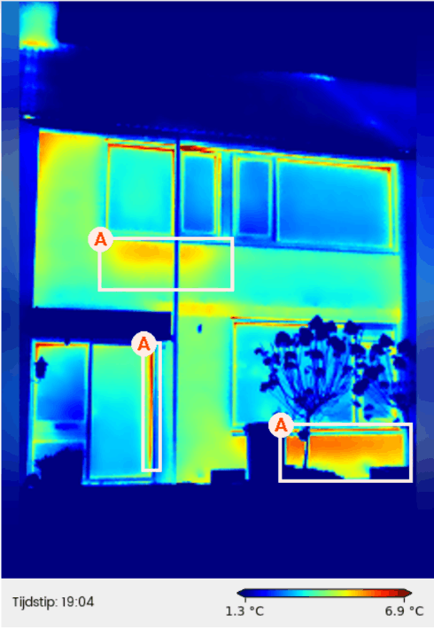

Zijn er mensen die hun eigen spouw betrouwbaar hebben gemeten zonder zo'n camera? ze zeggen namelijk ook allemaal wat anders...

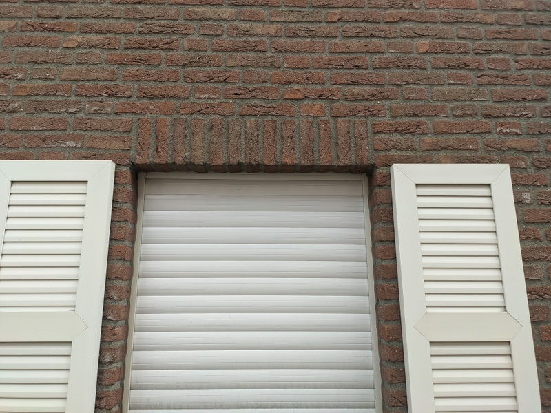

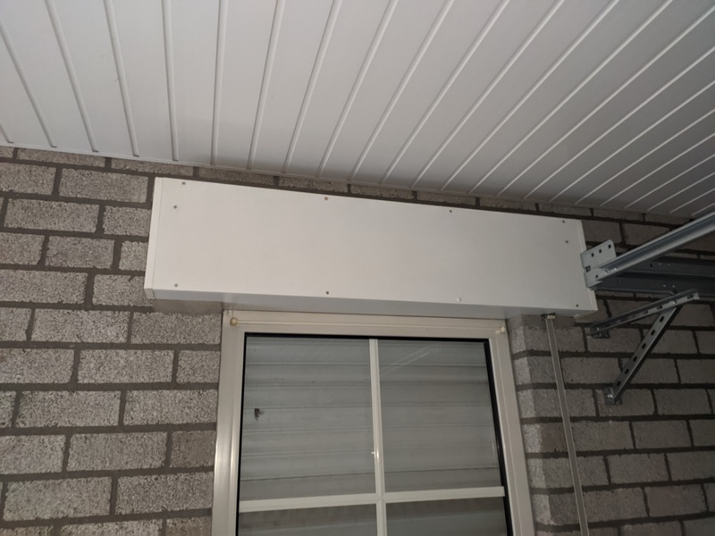

Wil mijn huis uit 88 laten isoleren.
9 cm spouw
4 cm tempex
dus nog 5 te vullen
Pearls zouden niet passen, dus suggesties Enveriform.
145m x 25,50 afgerond prijs incl btw 3475.
1. Is de prijs goed?
Nu mijn probleem met rolluiken die binnengeplaatst zijn, deze hebben we beneden 8 (waarvan 4 automatisch) en boven 4 (handmatig). Na het openmaken blijkt dit dus een open bak te zijn tegen de buitenmuur, bij het openmaken voelde ik de buitenwind al. De bak is van binnen wel met wat tempex geisoleerd, maar matig.
2. Met enveriform spuiten wat zou de beste oplossing zijn? Eerst de bak dichtmaken? Dat zijn aardig wat kosten en dan is het isoleren van de muur het me misschien niet waard? Of lukt het om er goed omheen te spuiten door de persoon die isoleert? Iemand hier ervaring mee?
9 cm spouw
4 cm tempex
dus nog 5 te vullen
Uiteraard ben ik me bewust dat ik zoiezo moet kijken hoe dit beter te isoleren....

Hij doet ook parels.TiezZ_BE schreef op zaterdag 20 augustus 2022 @ 12:02:
Pearls zouden niet passen volgens de foam verkoper?
maar vertelde me dat hij er niet genoeg in zou krijgen om het goed te isoleren.
Klinkt helaas alsof hij meer (eigen) marge heeft op de foam.
Als je 5 cm vrij ruimte hebt in de spouw, en geen overdreven cementbaarden (of andere 'verontreiniging') kunnen die parels nooit een probleem zijn...
Hier oudere post over eerste offerte: The Source in "Spouwmuurisolatie Supafil of parels"TiezZ_BE schreef op zaterdag 20 augustus 2022 @ 18:06:
Ondertussen een 2de bedrijf langs gehad, zij kwamen voor de spouwmuur en zolder isolatie, offerte volgt nog.
Hij heeft niet geboord maar door ventilatie gaten naar de spouw gekeken en vertelde me dat de huidige waarde een RD had van 2.06 door een combinatie van tempex en glaswol, hij was een beetje verbaasd door de glaswol. Het eerste bedrijf heeft dat niet gezien opgemerkt naar ventilatie gaten en boren. Hij adviseerde om het niet de spouw te isoleren, want:
- die 2.06 kon naar 2.5 maar was het geld niet waard en het huis was reeds redelijk geisoleerd
- zij gebruikte soort mineraal wol wat ingespoten werd en hij betwijfelde of hij er genoeg inkreeg dat het echt hielp.
De rolluiken moesten allemaal open aan de binnenkant en de rand dicht maken voordat er geisoleerd kon worden.
Beetje tegenstrijfdig advies tussen bedrijf 1 (met enveriform) en bedrijf 2 (niet doen, kosten verdien je niet terug, beter enkel zolder). Maar ik neig toch om de muren niet te isoleren, want denken jullie?

Ik heb een tussenwoning uit de jaren '70 (1975-1976 ergens) waar volgens mij al glaswol in de spouw zit. De buurman had iemand er bij gehad en gaf aan dat dit niet zonder veel moeite na-geïsoleerd kon worden. Is dit ook een correcte opmerking, of bestaan daar wel mogelijkheden voor? Mijn woning is ongeveer 6 breed en 5.30 hoog. Dit is bijna 32 m2. Echter bestaat de voorgevel voor bijna 60% uit andere zaken dan gevel (voordeur, raampartijen en funderingsbalk voor gevel 1e verdieping. Aan de achterkant is dit ook het globale beeld, daar is een groot deel ook geen gevel. Heeft het nog nut om dit na te laten isoleren als dit veel moeite (en geld?) gaat kosten? Of is de besparing vrij gering?
Edit: deze warmtefoto is gemaakt vanuit de gemeente vorig jaar (15 februari).
:fill(white):strip_exif()/f/image/RRSeKs1ZZuGgtcd6LgIhspsh.png?f=user_large)
Klopt het dat de gevel nu meer warmte verliest dan de beglazing (dit is HR++ U1.1)?

Je gevel verliest idd meer warmte dan je ramen.NoepZor schreef op maandag 22 augustus 2022 @ 10:40:
Ik heb er geen verstand van... paar ideeen van een noob;
- hangt boven bij die heatspot een radiator? Dan folie achter de radiator aanbrengen, wellicht wordt dan meer hitte de kamer ingestraald dan richting muur.
- Ik weet niet of het mogelijk is maar onder de raam zou je een paar vierkante meter kunnen proberen te laten isoleren. Ik weet niet of het altijd de gehele woning moet zijn. Op dit plek verlies is warmte en dat zou je kunnen verminderen, dan weet je tegen geringe kosten of het iets uitmaakt.
- Ook je voordeur verliest iets,misschien een strip aanbrengen dat het beter afsluit.

Glas is een beetje lastig te meten met een warmtebeeld camera, waarschijnlijk is dit ook een deel reflextie die je ziet. Maar u1.1 is best netjes dus kan best dat je gevel meer verliest.NoepZor schreef op maandag 22 augustus 2022 @ 10:40:
U=1:RC dus je glas heeft een R waarde van 0,9 ongeveer. 3cm glaswol heeft een R waarde van 0.9 ook.
Met de vraag of het kan of niet, de spouw bij ons (woning 1978) is 7-8 cm, en had 2-3 cm niet (muv 1 plek) verzakte glaswol.
Was een kwestie van die ene plek (waar ook wat puin zat) even leegmaken. En is daarna zonder problemen aangevuld met supafil.

Dat klopte wel aardig. Heb zelf een meting gedaan en de eerste twee bedrijven hebben nog nagemeten. Verschil was nog geen 3m2.sidecarracing schreef op woensdag 31 augustus 2022 @ 19:35:
Ik ben dan wel benieuwd of ze alle drie op zo'n beetje dezelfde m2 uitkomen...bij mij zaten er grote verschillen in het aantal m2 waar de een of de ander op uit kwam (had in totaal 4 offertes).

Ondertussen 4 bedrijven laten kijken naar de spouwmuur isolatie en een paar daarvan ook naar mijn schuine dak isolatie.
Normaals mijn situatie:
Huis uit 88
9cm spouw
5cm tempex (+ 1 van de 4 bedrijven claimt ook een beetje glaswol).
Bedrijf 1: 4 cm te kleine voor parels, dus foam, 145m2, incl btw 3475
Bedrijf 2: zou ik niet isoleren, niet nodig en ga je nooit terug verdienen. Zij zouden glaswol inspuiten.
Hierna dacht ik... nog wat bedrijven vragen.
Bedrijf 3: wij gaan parels doen, 118m2, incl btw 2520
Bedrijf 4: zou ik niet isoleren, na het noemen dat ik full electric WP wilde, ok dan wel, geen m2 wel prijs van 3200 voor foam.
Na die gesprekken ook wat truukjes en risicos ondekt.
- Sommige rekenen de ramen gewoon mee in de m2. Als je belt voor betere prijs dan trekken ze die eraf.
- Materiaal prijs is niet in kost gestegen, vooral personeel. Ook moeilijk mensen die vinden die met foam willen werken, smerig spul, personeel doet liever parels.
- Foam gaat overal inzitten, risico met parels dat je lege plekken krijgt dus dat het niet goed opvult omdat in mijn geval de tempex isolatie op sommige punten losgeraakt kan zijn en dus minder ruimte heeft. Dus dan ontstaan er lege plekken in de spouw en helpt het niet zoals het moet.
Zelf zit ik met een dilemma:
- Als ik spouw ga isoleren moet ik 12 binnenpandige rolluiken uit elkaar halen en dicht purren, die zitten tegen buitenkant aan. Geen leuke job. Als ik niet isoleer moet ik dat toch ooit doen.
- Als ik spouw isoleer dan moet ik eigenlijk ook goede warmte terug win ventilatie laten aanbrengen, wat ook weer 4 - 5k kost en ik weet niet wat voor ingrijpen in mijn huis gaat hebben...
- Als ik spouw niet isoleeer dan kan ik nu toch een (grotere) warmte pomp aanschaffen en later altijd isoleren dat hij minder hard moet werken.
- Heb nog voor 2 jaar een goed energie contract (24 cent + 79 cent) maar ben bang dat het opengebroken gaat worden in winter als het serieus probleem wordt, of bedrijf falliet of extra toeslag, etc.
- Maar terug verdienen van isoleren / warmte pomp gaat nu enorm snel, mits je geen vast contract hebt.
Huis uit 88
9cm spouw

Rolluiken in de spouw moeten idd goed dicht gezet worden. Vooral met EPS omdat ze door kleine openingen komen en met foam vereist dat nog iets meer aandacht om ervoor te zorgen dat ze volledig afgesloten zijn.
