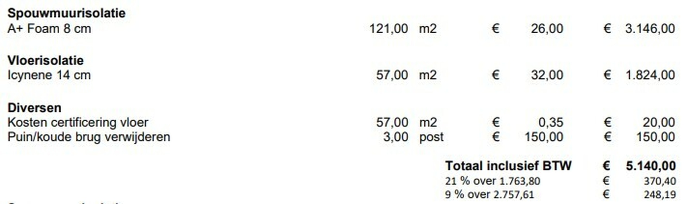

Dat bedrag ga je nu echt niet meer redden...reken er maar zo'n 750 euro bij.Tijgert schreef op vrijdag 7 januari 2022 @ 22:54:
Ik had parels voor 175m2, 8cm spouw en dat koste me toen 2100 ex btw bij Van de Bunt een jaar of 4 terug, dus 6K lijkt mij belachelijk tenzij er iets heel erg veranderd is. Zelfs de parel prijs van jou lijkt me zwaar aan de prijs.

Vandaag een offerte gekregen voor het isoleren van de woning. Er zou geen isolatie aanwezig zijn dus is er 6cm ruimte om te vullen.
Het is echter een tussenwoning met heel veel glas aan de voor en achterkant, daardoor is het totale oppervlak om te isoleren maar 35M².
Het bedrijf raadt aan om gebruik te maken van Foamconnect ipv EPS parels, iets duurder maar doordat de ruimte aan de voor en achterkant richting buren doorloopt moeten er op de erfgrens soort barricades worden gemaakt bij gebruik van parels, wat die prijs opdrijft.
FoamConnect ca. 06cm spouw Rc 1,96 m2 K/W / Rd 1,87 m2 K/W
35 m2 21,43 incl 4 ventilatieroosters kruipruimte komt uit op 1025 euro incl btw.
De EPS parels zijn 250 euro duurder en hebben volgens de adviseur een iets lagere isolatiewaarde.
Ik hoeverre is het de meerprijs van EPS parels waard om niet voor die foam optie te gaan?

Factuur indien iemand vergelijkingsmateriaal zoekt:
(ventilatieroosters waren niet van toepassing omdat de houten ondervloer er binnenkort uitgaat en de kruipruimte wordt gevuld met schuimbeton etc. maar dat was nog niet definitief toen het adviesgesprek in december plaatsvond)
Heb overigens ook mijn dak door hetzelfde bedrijf laten isoleren, ook zeer tevreden over.

Zojuist een isolatiebedrijf over de vloer gehad.
De spouwmuur die ik heb heeft een bestaande isolatie van glaswol. Deze zit er behoorlijk golvend (dus niet strak) in. Heb meegekeken op de camera en dat kan ik inderdaad bevestigen. Adviseur zei dat vlokken / parels in dit geval afvielen en er voor een schuim-oplossing gekozen moest worden. Deze schuim drukt het glaswol dan als het ware plat tegen de binnenmuur.
Spouw = 8 cm
Glaswol = 3 cm, maar wordt platgedrukt
Offerte incl. vloerisolatie ontvangen. Dit is incl, btw, excl. subsidie.
Er zit voor 442 euro op de spouwmuur aan m2, die NIET onder de subsidie vallen (aparte ruimte).
Anders kom je op 2704 euro voor de spouw met 104m2.
Is dit duur? Is dit nodig om het met het schuim te doen?
Komt voor mijn gevoel niet heel veel voorbij, want parels hebben vaak de voorkeur omdat ze ook relatief goedkoop zijn.
RD waarde schuim in spouw: 2.35
RD waarde schuim onder vloer: 3.68
Lijkt me prijzig toch?

Ik heb eigenlijk geen idee of het advies ten aanzien van de muurisolatie logisch is. Gevoelsmatig heb ik mijn twijfels. Wees je ervan bewust dat er bedrijven zijn die graag bepaalde producten verkopen.feye1 schreef op dinsdag 15 maart 2022 @ 11:30:
