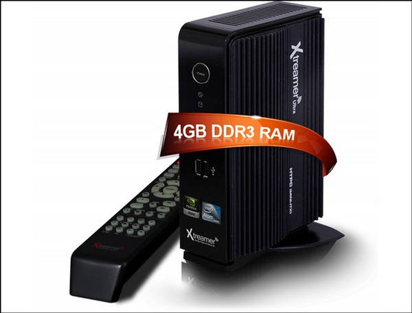

Xtreamer Ultra 2
De eerste daar van is de Xtreamer Ultra 2, een kant en klare op Linux gebaseerde XBMC oplossing, die krachtig genoeg is om zo de meeste video af te spellen.
Maar heeft wel een hoorbare fan, en niet iedereen is helemaal te spreken over het apparaat, daar naast is de support van de fabrikant niet echt de beste die er is.
Afbeeldingslocatie: http://tweakers.net/ext/f/VRiJIbLmZ7nNhEniaPVPThop/full.jpg
Een echte aanrader of afrader is het dus niet, maar als je naar een kant en klaar product zoekt is het een oplossing, en men kan hem natuurlijk altijd terug sturen als hij niet bevalt binnen twee weken.

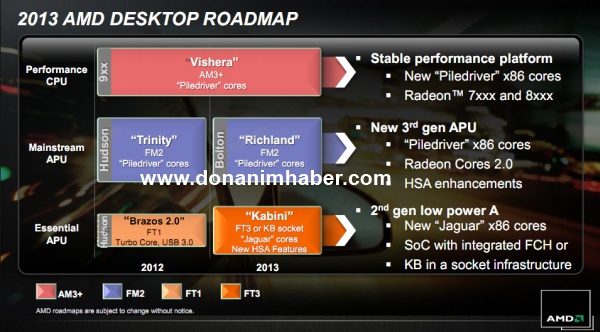

Maar waar we eigenlijk op zitten te wachten is de opvolger van de E-450 (aka Brazos 2.0), en dat is de Kabini APU die rond juni uit moet komen, en als AMD deze geïntegreerde SoC APU niet gecastreerd heeft, zal die waarschijnlijk de eerste keuze HTPC basis platform worden.
Afbeeldingslocatie: http://tweakers.net/ext/f/D2oVD3WwxE6OwgCXSHeQsp2q/full.jpg
Waar de geintregreede Kabini waarschijnlijk het eerste keuze platform word voor een basis HTPC, en de FM2 Trinity of de Richland de keuze word voor de luxere HTPCs, Richland is trouwens meer een nieuwe stepping dan een echte update van Trinity, maar als de eerste geruchten kloppen wel iets zuiniger is..

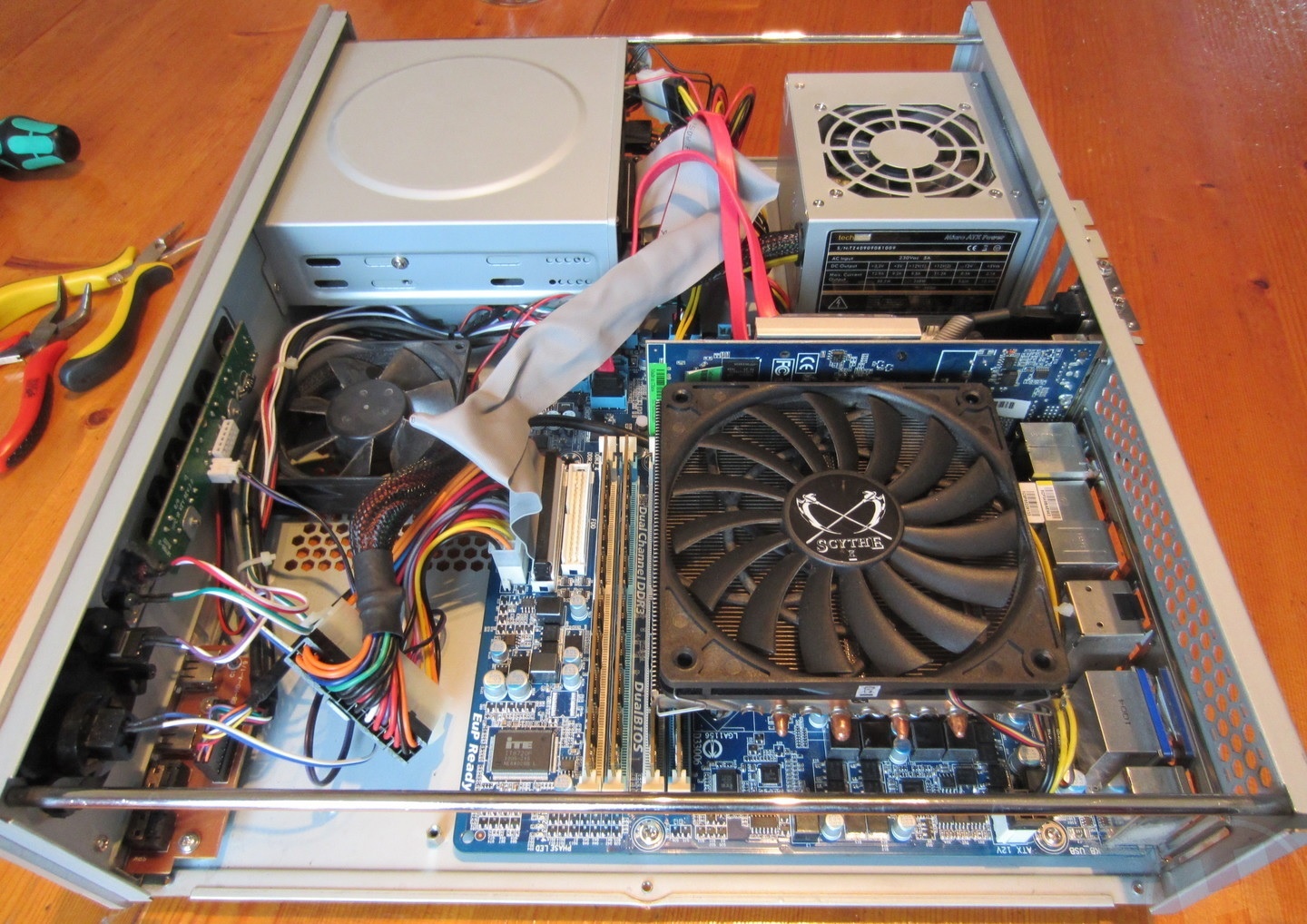

Epsilon EC-HTPC-1
De Epsilon EC-HTPC-1 is een hele mooie behuizing maar die zonder een AB en PSU komt, hij is dan wel van binnen niet zo netjes afgewerkt en stevig als sommige andere kasten, maar de front van de kast ziet er imho mooier uit dan de meeste andere, iets wat ik persoonlijk belangrijker vind, vooral de netjes weggewerkte DVD bay is voor mij een grote plus.
Neem je de kast, dan is een klein probleem als je een HDD +SSD wilt gebruiken.
Daar in deze kast geen plaats is voor de SSD + HDD, maar dat is vrij simpel opgelost door dik dubbelzijdig foam tape te gebruiken, en je SSD voor de mobo in de kast te plakken, of tegen de PSU, zit nagenoeg net zo goed vast als of hij ge-schroeft is.
De behuizing heeft een FSX type voeding nodig, en is de Seasonic SS-300SFD een van de beste, maar vooral stilste optie vergeleken met de andere voedingen.

[/table]En hoe ziet deze HTPC er dan uit van binnen als je klaar bent?
Afbeeldingslocatie: http://tweakers.net/ext/f/2mCtkRxyxarnk0oalRXSw8Cn/medium.jpg
Ongeveer zo dus.

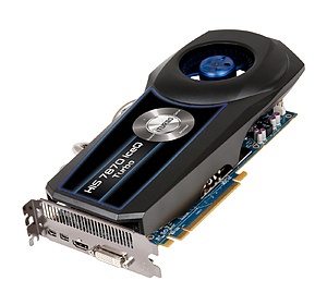

GPU
Net als bij de CPU hoe zwaar wil je gamen, de HD7770 is een goede midden GPU, en als je serieus wilt gamen dan is de 7870 een optie, vooral deze HIS, met de IceQ Turbo koeler, is een goed alternatief, daar deze koeler stil is en daarnaast ook alle warme lucht naar buiten blaast.
#ProductPrijsSubtotaal
1HIS 7870 IceQ Turbo€ 218,89€ 218,89

  • tzeunis
  • Laatst online: 13-10 14:38
Kastje is klaar en ben er tevreden over. Die AMD A8 series is wel een heethoofdje zeg. Stockkoeler moet er snel vanaf. Denk dat ik voor een Big Shuriken 2 Rev B ga.
Nu mijn tweede dilemma: de afstandsbediening. Ik vond de boxee remote ubergoed. Nu kwam ik op ebay en andere HTPC sites de Mele F10 tegen. Enige nadeel was dat hier geen muisknoppen op zaten. Nu is de Mele F10 Pro: http://www.ebay.com/itm/M...ndles&hash=item4d0e3f083a
Iemand ervaring met deze AB?
Hieronder enkele pics van de zojuist uitgebrachte Silverstone ML-04 met inhoud:
Afbeeldingslocatie: http://i43.photobucket.com/albums/e394/Tzeun/2013-07-08142743.jpg
Afbeeldingslocatie: http://i43.photobucket.com/albums/e394/Tzeun/2013-07-08142806.jpg
Afbeeldingslocatie: http://i43.photobucket.com/albums/e394/Tzeun/2013-07-08142702.jpg
Afbeeldingslocatie: http://i43.photobucket.com/albums/e394/Tzeun/2013-07-08142813.jpg
Afbeeldingslocatie: http://i43.photobucket.com/albums/e394/Tzeun/2013-07-08143129.jpg
| Losing my religion |

Daarnaast ook een degelijke videokaart voor een beetje graphics...
Ik krijg deze een dezer dagen geleverd:

Niet geheel waar, als kast neemt waar standaard hoogte kaarten in past kan je met bv de HIS 7870 IceQ Turbo prima een echt stille game HTPC bouwen.
Afbeeldingslocatie: http://tweakers.net/ext/f/hVkjmiH1mbDpH4G8PUMROEud/thumb.jpg
Maar ben het met jullie eens dat een FM2 CPU dan niet de beste keuze is, een snellere Intel CPU is dan ook zeer wenselijk minimaal een wat snellere dualcore en bij voerkeur een quad, met het bijkomende voordeel als je een grotere kast gebruikt dat je ook een wat grote koeler kan gebruiken zo als bv de Noctua NH-U9B SE2
Mijn eigen HTPC bestaat uit een i7 2600K plus een U9B en 2x HIS 6870 IceQ Turbo's met de zelfde koeler, en mijn systeem is echt onhoorbaar tijdens HTPC gebruik en alleen tijdens gamen kan je als tijdens pauzes of een level laden zachtjes de PC horen.
Zou zeggen lees dit stukje nog eens goed door: Game HTPC opties
Zit je aan de grenzen van je budget, kan je altijd overwegen om eerst een Haswell CPU te nemen waar nog steeds redelijk me te gamen is en koop je videokaart er later bij.
