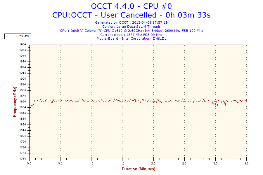

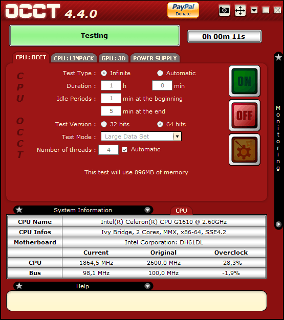

Hmm, ik snap er niets van. Heb de HD2500 weer op max 1,05GHz gezet maar de processor komt niet boven de 1865MHz uit:Tomba schreef op dinsdag 09 april 2013 @ 07:59:
Opvallend daarbij is, dat de cores niet boven de 1860MHz komt volgens zowel OCCT als CPUz. Het lijkt er dus op dat 1 van mijn BIOS tweaks ervoor zorgt dat de machine nooit naar zijn volledige 2,6GHz stijgt. (ik vermoed dat dit komt omdat ik de HD2500 beperkt heb op een max snelheid van 400MHz)
Iemand enig idee wat hier aan de hand kan zijn?
[update]
Zelfs met BIOS Defaults komt hij niet boven de 1865MHz, lezen CPUz en OCCT het wellicht verkeerd uit!?
[Update2]

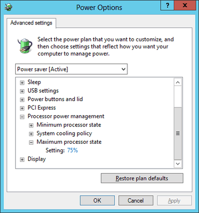

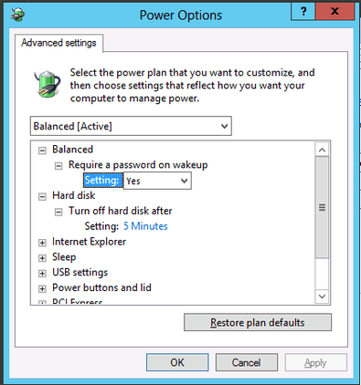

En.... ik ben erachter. Windows 2012 stond op Power Saver profile en die gaat niet over de 75% CPU heen....

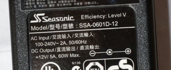

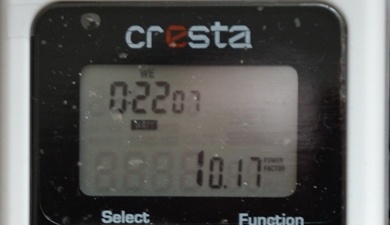

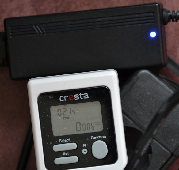

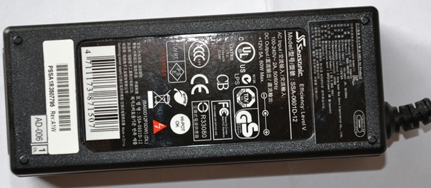

Heb inmiddels ook een intel DH61AG met celeron 1610 erop en een crucial m4 disk erop
Leuke is:

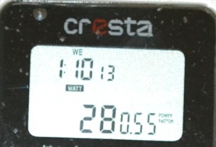

Met een dell 90 watt voeding kom ik op idle (Linux server) rond de 17 watt
pak ik een 60 watt voeding zit ik nog maar rond de 6 watt.

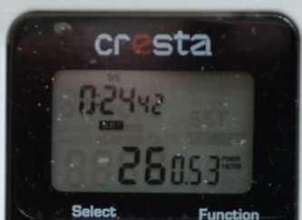

Lijkt me stug dat dat helemaal klopt, ik heb dan ook maar een elcheapo watt meter ertussen, maar goed, ik kan dus beter mijn dell 60 watt voeding pakken dan mijn 90 watt voeding
Er komt alleen nog een 3,5 inch disk bij dus dat zou moeten kunnen op 60 watt
Leuke is:

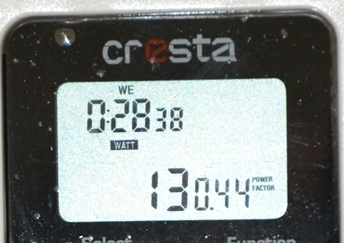

Zie hier, het effect van een crappy energiemeter. Die 6W-meting is gewoon fout, en je kunt hieruit niet afleiden of dat zuiniger of minder zuinig is dan met de 90W-voeding. Sterker nog, de meting met die 90W voeding is waarschijnlijk ook onbetrouwbaar. Het feit dat je 90W voeding een 'realistischer' resultaat geeft zal er vooral mee te maken dat daarin goede power factor correction zit, en dat dus waarschijnlijk een kwalitatief betere voeding is.Zjemm schreef op woensdag 10 april 2013 @ 10:53:

Dit is waarom ik voor de mensen die het geld eraan uit willen geven ook altijd een true rms meter aanraad. Daar krijg je dit soort wild onbetrouwbare metingen niet.
@hierboven: Er zit ook nog wat verschil tussen DC en AC hè. Lijkt bijna alsof de datasheet een te hoog verbruik quote.

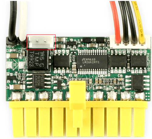

- kabeltje voor power-button en power-LED is net iets te kort om de DH61AG goed aan te sluiten (kroonsteentje)
- stock koeler zit beetje in de weg met harde schijf (op te lossen met stanly mesje of lagere koeler zoals Scythe Kozuti)
- de hadd bracker is niet nodig als er 0 of 1 HDD inhangt

Je voeding speelt een relatief grote rol hierin.Zjemm schreef op woensdag 10 april 2013 @ 15:07:
dus intel dh61hg, intel 1610, crucial m4 64 gb msata, samsung green 5400 1Tb disk
ik verwacht zo rond de 20 watt. of is dat echt totaal afhankelijk van de voeding?
Stel jou setup neemt 15W DC dan betekent dit:
- bij een voeding met 60% efficientie 25W AC
- bij een voeding met 85% efficientie 18W AC.

Kom er net achter dat de P4 kabel/aansluiting niet bij alle picoPSU wordt geleverd. alleen de 90W versie?

Het begon al met de 60Watt adapter:
Een Seasonic Efficiency level V

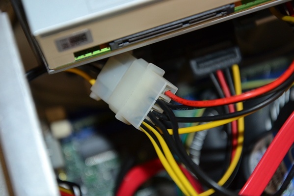

Echter toen kwam ik idd hier achter:
bootte mijn machine gewoon toch
Heb wel even bij Logicsupply een vraag uitgezet of ze wellicht de 4-Pin P4 Mini Power Cable for PicoPSU-80 voor me kunnen regelen, anders moet ik e.e.a. toch even solderen denk ik
Maar goed, het verbruik dus:
Adapter aangesloten op meter maar niet op PicoPSU verbruikt minder dan 1 Watt:
Adapter wel aangesloten op PicoPSU: 1 Watt (vs 3 Watt met mijn vorige voeding)
Bij het aanzetten gaat het verbruik kortstondig naar 26 Watt (vs 43 Watt met mijn vorige voeding)
Tijdens het booten is het verbruik 21 Watt:
Als de harddisk en SSD klaar zijn en de machine idle is zakt het verbruik naar 13 Watt (vs 29 Watt met mijn vorige voeding):
En na lange tijd idle zakt deze uiteindelijk naar 12 Watt: (vs 25 Watt met mijn vorige voeding)
Bij Full load schommelt het verbruik tussen 27 en 29 Watt (OCCT 100% CPU belasting) (vs 39 Watt met mijn vorige voeding)
Ik ben dus meer dan tevreden met het uiteindelijke resultaat
Dus met wat kunst- en vliegwerk (lees een oude voeding ontdaan van zijn P4 stekker en deze in een Molex gefrummeld)JayPe schreef op woensdag 10 april 2013 @ 17:05:

Tweaks in BIOS:
C6 ingeschakeld, alles op low power, geheugen undervolt naar 1,4V, GPU op max 400MHz. Alle overbodige hardware (USB, Sound, Serial, Parralel port) uit.
Tweaks in OS:
Powersaving, alles zsm down (scherm na 1 minuut, disks in 5 minuten)

De P4 bij de 90watt versie op de foto: Dicht bij de ingang dus.
Hierboven, achterkant (of andere kant) van de picoPSU: linksboven de 2 voor de P4 aansluiting
En de 80Watt versie: Wel de pinnetjes, géén P4 kabel erop gestoken...
Ik was er ook achter. Ik had bijna de 80watt besteld, maar ik denk dat ik mijn eigen losse combo ga bestellen.. Ik wil naast de picoPSU namelijk ook mijn Huawei ADSL modem gaan voeden met de 'seasonic' adapter: das dan efficienterder dan met z'n eigen adapter.. en t scheelt weer een vierkantblok in de stekkerdoos
dommertje.
courtesy from mini-box:
http://www.mini-box.com/4-Pin-P4-Mini-Power-Cable
dommertje.

maar kort gezegt zou de 90 watt voeding efficienter kunnen zijn dat de 60 watt, alletwee van dell.

Het is mogelijk dat de 90W voeding efficienter is, echter denk ik dat het uiteindelijk niet heel veel zal schelen.

Die review is van bedroevende kwaliteit. In die review (en in genoeg andere) wist de betreffende redacteur niet wat hij aan het doen was. Het is een van de enige reviews van energiemeters die je kunt vinden en daarom wordt hij vaak aangehaald, maar je kunt niks met de resultaten.
Vooral de Cresta RCE-1106 als aanbeveling is een drama. Dat is een non true-rms meter die blijkbaar toevallig in al hun tests prima waardes aangaf, maar vaak genoeg wild verkeerde metingen produceert bij lage belastingen zoals zuinige computers. Niet geschikt voor wat wij in dit topic doorgaans meten.

HDD en SSD klaar = spindown van HDD? Ik zie verderop dat je alleen nog een SSD erin hebt?Tomba schreef op woensdag 10 april 2013 @ 17:45:
Indien wel HDD, is full load dan met 2.5/3.5" HDD?Bij Full load schommelt het verbruik tussen 27 en 29 Watt (OCCT 100% CPU belasting) (vs 39 Watt met mijn vorige voeding)
Wel erg netjes zeg. Zou wel iets zijn met een ATI HD7750 op een Picopsu120w, die verbruikt max 45w
Tesla Model 3 SR+ | 4425wp (Dak) - 1920wp (platdak) - 840wp (gevel 90gr) | Panasonic 5kW warmtepomp | Hewalex WPB 200L boiler
HDD en SSD klaar als in, het harddisklampje brandt niet meer. Hardiskspindown zal een minuut of 5 daarna zijn gok ikPASware schreef op donderdag 11 april 2013 @ 15:34:

Tip voor Tomba: Een berg-connector had ik met 10 minuten omgebouwd tot passende stekker.. En deze is zelfs zo goed gelukt dat ompolen door verkeerd aansluiten géén mogelijkheid is. (hint: scherp mesje, geduld en geluk )
Dus: oude voeding verlossen van een P4 aansluiting + berg connector + soldeer + krimpkous maakt 100 stuks bestellen overbodig.
Laat naar: niet solide = niet stabiel. Dus nu via een molex stekker aangesloten

In mijn poging om het verbruik nog lager te krijgen heb ik mijn L7 vervangen door een G360(ga ik nooit terug verdienen maar vind het gewoon leuk om het verbruik zo laag mogelijk te krijgen
Het vage is nu dat ik idle van 29.4 > 33.5 ben gegaan. Iemand hier een verklaring voor?

Ik snap niet waarom ze de picopsu niet standaard uitvoeren met een P4 stekker, eventueel via een kleine connector op de picopsu, zodat je de kabel alleen aansluit als je hem nodig hebt.Tomba schreef op vrijdag 12 april 2013 @ 08:32:
Aanvulling, ook MyElectronics kan deze niet leveren, maar adviseerde me gewoon een Molex to P4 connector. Echt doorzonde eigenlijkDe aansluiting zit er, er is een kabel voor beschikbaar maar hij is in Nederland niet verkrijgbaar... Maar goed, het werkt nu ook zullen we maar zeggen
Laat dat nou net zijn wat ze doenBounceMeister schreef op vrijdag 12 april 2013 @ 09:38:
Bij de 90Watt zit de kabel zelf erbij, bij de 80Watt is t een optie. Naar de optie ben ik dus op zoek
Als je bedoelt 'waarom levert PicoPSU die kabel niet standaard mee?' Ik vraag het me ook af, maar ik denk dat Mini-box ook niet verwacht had dat de powervraag van moederborden met een ATX12V aansluiting met een 80Watt PicoPSU toekon
NB voor de soldeerjockeys, het kabeltje heeft een Molex mini-fit JR aansluiting

Haha Tomba,
Grappig dat we precies tegen hetzelfde aanlopen. Bij Mini-Box is de picPSU-80 ook al een tijdje out-of-stock.. Als er weer nieuwe stock komt, zullen ze wellicht wél de kabel erbij leveren? Alhoewel: ze leveren m specifiek voor het 80watt model los...
Maar goed: Een oude Molex-splitter gesloopt en het werkt. de kast zit inmiddels dicht, nadat ik de bedrading netjes rond had gelegd en met tie-wraps had vastgezet.
Als ik de bios-tweaks uit kan voeren zonder de boel weer te laten vastlopen gaat de kast niet meer open.. de komende 2 jaar.
anyweetjes: Cooler Master vervangen door picoPSU80 + seasonic 60Watt voeding.
Ook de switch vervangen voor een modelletje dat ook 12V DC lust, en blijkbaar ook nog 1 wattje minder verstookt ;-)
OUD: totaal 40 watt
- modem 10 watt
- switch 4 watt
- printer 4 watt
- server - restant = 22 watt verstookt.
NIEUW: totaal 31 watt
- modem 10 watt
- switch 3 watt
- printer 4 watt
- server - restant = 14 watt verstookt.
En dat is dan zonder uitgebreide bios-tweaks.

Met welke meter neem je het verbruik op? Het kan zijn dat je gewoon binnen de meetfout valt? Verder niets gereset in de bios settings ofzo?Rooke schreef op vrijdag 12 april 2013 @ 09:11:

Niets gereset, puur en alleen de psu vervangen. Ik meet met een Check 3000, heb ook nog een logger die ga ik vanmiddag proberen.Wouter.S schreef op vrijdag 12 april 2013 @ 10:37:

Oh, dan heb ik waarschijnlijk een ander plaatje gezien waar die connector niet op zat, of ik was niet wakker.Tomba schreef op vrijdag 12 april 2013 @ 09:44:
Laat dat nou net zijn wat ze doen![]()
De meerprijs van het kabeltje direct meeleveren zal best meevallen. Achteraf los moeten kopen zal echter vaak wat duurder uitvallen.
Zo'n stekkertje moet je ook maar zien te vinden als solderende zelfbouwer (voor een leuk prijsje).
Ja, probleem is vooral dat de nederlandse aanbieders van de picoPSU's gewoon precies dat aanbieden wat mini-box in z'n standaard pakketjes heeft zitten.. En bij de 80/60 set ( picoPSU80 + 60watt seasonic) zit dus géén P4 snoertje. Bij de 90/100watt wel. Het losse snoertje dat mini-box ook levert wordt door géén van de nederlandse verkopers geleverd. Dus direct bij bestellen is niet mogelijk.BounceMeister schreef op vrijdag 12 april 2013 @ 10:51:

Ik heb vooral voor de 80/60 set gekozen omdat ik géén zin had om naar een losse seasonic adapter te zoeken, én een 90/100 set een voor mijn toepassing te zware adapter heeft.
Dus: ik lig er niet wakker van dat 't P4 kabeltje er niet bij zat, maar 't zou wel mooier zijn geweest ( en als ik er voor een paar euro alsnog aan kan komen, zal ik t niet laten m los aan te schaffen

Ik weet niet of het haalbaar is om je C:\ te laten downspinnen, maar anders zou het wellicht de moeite waard zijn om je OS en programma's op een SSD-tje te zetten? Puur voor de terugverdientijd hoef je het niet te doen, maar de extra snelheid, stilte, en misschien zelfs een sub-10w systeem maken het wellicht de moeite waard? (Wel eerst even checken of ik gelijk heb natuurlijk, het is maar een theorie ;-))

Is er een check om te zien of de hdd is uitgegaan?
Normaliter ga ik simpelweg uit van WD's beruchte/beroemde green - technologie die de HDD in parkeerstand zet.
Ik hóór de schijf in iedergeval wel 'opstarten' zodra ik de machine een vanaf afstand benader.
( Monitor + muis + toetsenbord zijn als vanzelf sprekend NIET aangesloten ).
*of ben ik nou gek en is er in win8 de optie 'hardeschijf uitschakelen na xx minuten' welke ik over het hoofd zie?
To change something insignificant to significant - adding love and compassion - Tweaker
Die zit tegenwoordig onder de Advanced Options:JayPe schreef op vrijdag 12 april 2013 @ 11:11:
(Screenshot van Windows 2012, maar is onder Windows 8 hetzelfde)
Ha, ja. en die staat bij mij op 1 minuut ( inmiddels gevonden: Ben nog niet zo gewend aan Win8 )
Ben het lijstje nog even langs gelopen, maar ik wil dus NIET dat de machine slaapt ( sleep ) of sluimert ( hybernate ) want dat is deze vanaf buiten niet (meer) te benaderen. maar verder staat alles op maximum powersavings..

Afgelopen week mijn setup besteld bij Azerty en gisteren was alles binnen. Dit is mijn uiteindelijke setup geworden:
Vanochtend meteen even de nieuwste bios versie erop gezet (stond versie 1.20 op, nu versie 1.70) en daarnaast de server voorzien van een ESXI 5.1 installatie. Vanmiddag even tijd maken om de VM's erop te zetten.
De reden dat ik voor de 90/80 set had gekozen was speciaal voor dat 4pin kabeltje
Ik heb sinds gisteren de 90/80 set en hier zat toevallig een seasonic adapter bij (Efficiency Level V)JayPe schreef op vrijdag 12 april 2013 @ 11:11:

Mijn server trekt volgens m'n cresta energiemeter maximaal 75 watt (en 20 watt idle + spindown), dus wellicht nog een optie voor mij, hoewel t wel risicovol is gezien de onnauwkeurigheid van de cresta.
(Er zitten 3 wd greens in, 1 wd red en een laptopschijf, op een amd e350 bordje).
Dan zou ik liever een 120W/100W picopsu/adapter combi hebben.

Ik heb niet het idee dat 't mazzel is qua seasonic voeding bij de picoPSU power-kits.
Ik heb de mijn uiteindelijk via een linktip alhier via Informatique besteld, maar ook LogicSupply levert dezelfde kit en deze heeft ook een seasonic adapter. Bij Azerty dus ook al...
Nu staat de fabrikant van de adapter niet vermeld op al deze websites, het is wel telkens de 'power-kit' zoals deze ook bij Mini-box op de eigen website staat.. Ik vermoed dat t dus géén kitjes zijn die door de verschillende websites zelf worden samengesteld, maar dat mini-box ze gewoon zelf samenstelt en uitlevert.
Ter enquête:
Zat er bij jouw picoPSU-power-kit een seasonic level V adapter: Ja/Nee?
Zaten deze adapter met de picoPSU gebundeld met een simpel elastiekje? Ja/Nee ?
Was het witte kartonnendoosje van de adapter voorzien van 1 a 2 vierkante uitsneden (ofwel 'venstertjes' ) waardoor je de merknaam en het type kon lezen? Ja/Nee?
Ik kan '3x Ja' antwoorden. Wie volgt?
