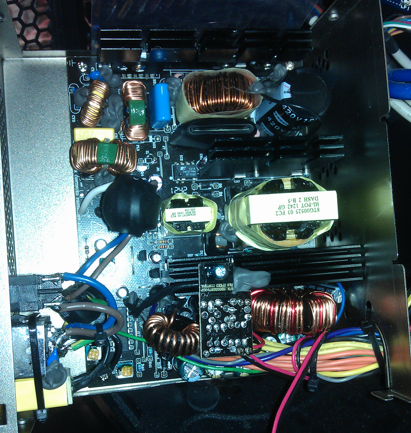

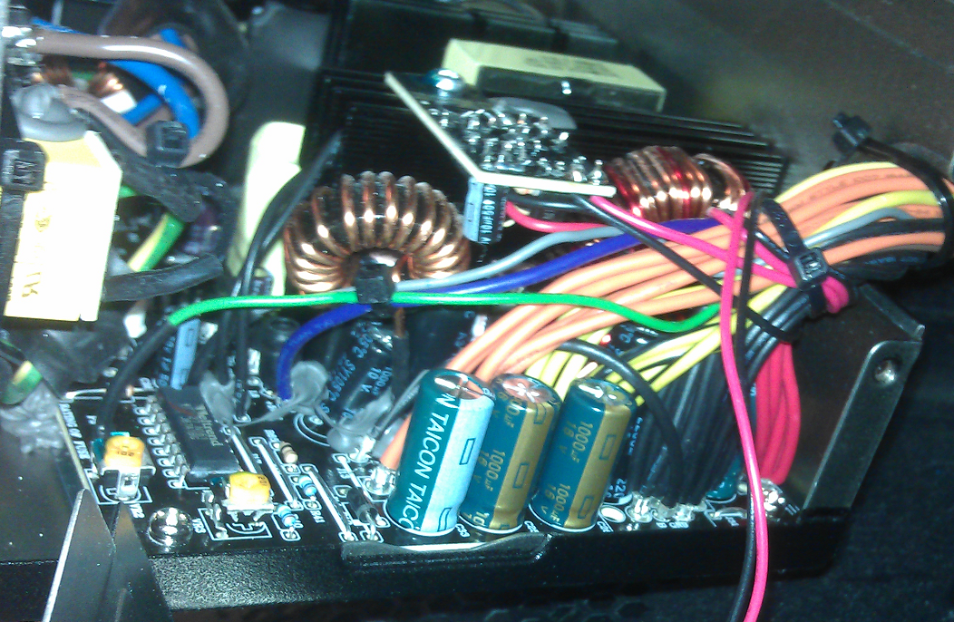

GENETX schreef op donderdag 01 augustus 2013 @ 00:10:
Wat verwacht jij dan voor score daar? Ik weet ook niet in hoeverre de 350W versie verschilt, maar gezien andere reviews verwacht ik toch wel iets in de range 71-74%:
Het is een simpel en al redelijk oud FSP EPN design. Niks bijzonders gewoon een standaard double forward design met group regulation. 88% als hoogste rendement is wel erg hoog voor dat design, minimaal 1/2 % minder lijkt mij logischer.
GENETX schreef op donderdag 01 augustus 2013 @ 13:36:
Even heel vlot wat me zo opvalt:
1. Be quiet! voeding wordt hier ten sterkste afgeraden voor 24/7 gebruik. Lees het topic maar door. Beter haal je denk ik de seasonic uit de TS.
De System Power 7 serie wordt niet afgeraden, maar de Pure Power L7 wel. De Pure Power L7 heeft namelijk Capxon condensators maar de System Power 7 daarentegen Taicon en Teapo.
Afbeeldingslocatie: http://tweakers.net/ext/f/8jrT8xECLvhyQjWflTuMRrYa/medium.png Afbeeldingslocatie: http://tweakers.net/ext/f/cVHeIVYy9QE29GNMsbWsHUy5/medium.png
Zelf gemaakte phonie pictures van de System Power 7.
[ Voor 16% gewijzigd door Verwijderd op 02-08-2013 00:31 ]

  • GENETX
  • Laatst online: 23:30
Verwijderd schreef op vrijdag 02 augustus 2013 @ 00:29:
1-2% lager vind ik geen wereldschokkende daling, zeker niet voor zo'n goedkope voeding :) . Afhankelijk van de apparatuur, het geteste exemplaar en op welke manier de test is uitgevoerd lijkt een 1-2% foutmarge me sowieso niet zo heel vreemd ten opzichte van andere reviews. De 300W versie van HWI heeft denk ik alles net in het voordeel gehad :+
Aah ok :) . My bad. Wist wel dat er een 7 en L7 was, maar meende dat ze beide niet super waren op dat gebied.
