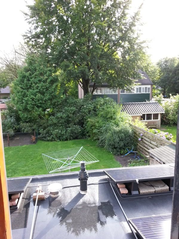

Is er een mogelijkheid om de problemen die ik met schaduw op mijn kleine systeempje heb sins eind augustus wat te veminderen ?
Er zijn 5 talesun 250Wp mono all black panelen aangesloten op een SB1200 omvormer.

Het is beter om een foto van het dak te maken, eventueel met de schaduw, daar kunnen mensen hier wat meer mee. :)

Commander69 schreef op zondag 08 september 2013 @ 15:42:

Lijkt me niet zo ingewikkeld. Zaag en ladder uit de schuur.....

Wiens boom?

drielp schreef op zondag 08 september 2013 @ 17:31:
En de wasdrogermolen inklappen.... 8)7

Ik denk dat je met een boom op die afstand weinig technische dingen kan veranderen zodat het beter word, de zon achter het huis kan ik ook niets aan doen om dat beter te krijgen.

Achterbuurman .....
paulv1973 schreef op zondag 08 september 2013 @ 18:12:
Damn, dat ik daar niet eerder aan gedacht had. ;)
Maar ik las net iets over optimizers, zou dat niet helpen dat het systeem wat langer blijft leveren, de schaduw loopt over de voorste panelen. Maar goed dat wordt nog meer als de zon lager komt te staan.
40x380Wp Solaredge SE16K E-ESE-SE-SSE-S-SSW-SW-WSW / 3xVictron MPII 5000 / DIY 16 kWh

Kunnen ze niet naar een hoger dak?

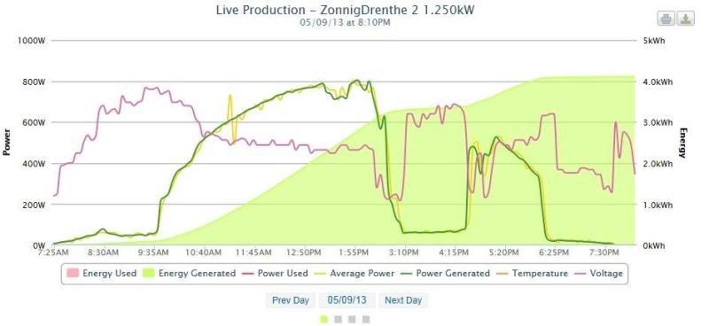

Eerste nette parabool gehad op 5 september :)
Afbeeldingslocatie: http://ic.tweakimg.net/ext/i/?UserID=362976&FotoID=8341
Begin wel te merken dat de hoek van de zon anders begint te worden.
Panelen liggen onder 20 graden. (16x260Wp)

Ik heb inderdaad dezelfde schaduw, maar bij mij is het mijn eigen dakkapel :P
Foto van 11uur sochtends: Bij het rode vakje komt het paneel. (De maat is geschat).
https://dl.dropboxusercontent.com/u/2974522/IMAG0449.jpg
Maar waarom zou ik dan geen SMA moeten pakken?
Want de Steca is best wel fors duurder als de fronius.
De delta valt inderdaad af vanwege het te hoge voltage in 1 string en te weinig in 2 strings.
Een SMA 3000HF of 3000TL zal vergelijkbaar geprijst zijn als een Steca, deze kunnen ook met schaduw omgaan, mits je dit aanzet. Tenzij je een SMA hebt met "optitrac" ben je niet beter uit. Tevens is de spanning te hoog voor sommige SMA omvormers, ze maken er nogal wat.
Zou zonde zijn om een omvormer te nemen die het verlies niet beperkt, je zal je er jaren aan ergeren.

databeestje schreef op maandag 09 september 2013 @ 16:57:
Ik heb net de prijs gekregen van de Steca. Het scheelt 250 ex btw. (Ik koop zonder BTW)
Dat verdien ik nooit terug voor die paar % extra opbrengst, maar de log functies zijn het wel waard denk ik.
Kijken of os mam de portomonnee wilt trekken :P
SMA is idd net zo duur maar ziet er minder goed uit vind ik.

Wat je maar te laag vind, ik zie dat je met 300V juist al goed zit met de Delta ?
Pagina 15
http://www.delta-americas...366_Version_3.pdf#page=15
edit;
Heb je zelf ook vast al gevonden, maar hier nog even de rendementen bij 150, 300 en 480V
in de nederlandse gebruiksaanwijzing,
http://estg-zonnepanelen....a_2.0_tot_5.0.pdf#page=22
En standaard 10 jaar garantie op de Delta ( nee ik verkoop ze zelf niet ;) )

Sinds vandaag liggen alle panelen erop. Maar nog niet aangesloten.
Morgen even de verlengkabels maken voor naar de dakkapel en naar de omvormer.
En dan nog de hoofdkabel naar de omvormer. Maar daarvan heb ik het lastigste stuk gedaan. 1x de muur door en dan door de schacht naar de omvormer. Morgen gaan ze live :D
Hoe heb jij je steca gekoppeld aan Pvoutput?
