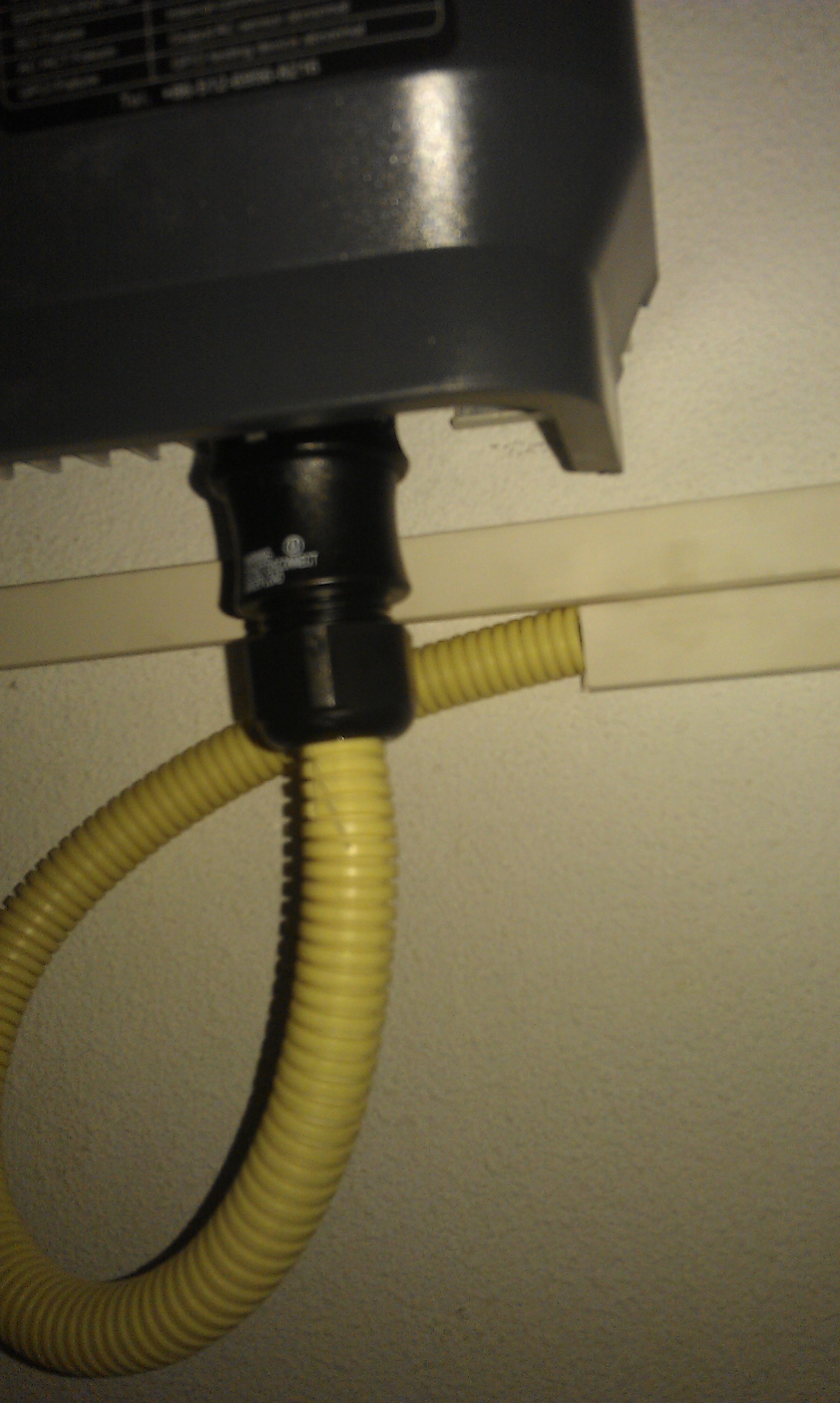

Wat vinden jullie van de manier waarop de omvormer op de 220v is aangesloten? Ik had eigenlijk verwacht dat er iets als ymvk kabel gebruikt zou worden (zou ik zelf gedaan hebben en zo staat het ook in de installatiehandleiding van omnik), dit ziet er i.m.o. nogal geknutseld uit..
Afbeeldingslocatie: http://tweakers.net/ext/f/uYI8ou5eetoFqB5GP7feGOQA/full.jpg
De VD draad vanaf de groep komt uiteindelijk uit de witte plintgoot en gaat via de flexible pvc buis naar de 220v connector van de omvormer.
Ben benieuwd wat jullie er van vinden.

Zelfs zonder goot/buis verloopstuk!!!
Voor de werking maakt het niet zoveel uit.
Persoonlijk had ik een WCD+RA gemonteerd.
Vanaf de WCD met een snoer (3x2,5mm) naar de omvormer.
Montage: waarschijnlijk een hobbyist
Netheid: 1
Ik zou dit niet accepteren!!!
73's

Werken doet het prima! :) Maar iets in mij zegt dat dit niet helemaal volgens de norm (NEN1010?) is.. Montage is gedaan door 'professioneel' zonnepanelen installateur en de elektrische installatie door een 'erkend' elektricien..

Om eerlijk te zijn vind ik deze manier van aansluiten niet kunnen, het ziet er ronduit knullig uit. Ik zou inderdaad een ymvk kabel gebruiken en die dan waar mogelijk netjes afwerken in een pvc buis.
Voor de werking zal het uiteraard niets uitmaken en echt gevaarlijk ziet het er zo ook niet direct uit. Maar dit is niet zoals het hoort.

Er bestaan overgang stukjes van p25 (platte buis) naar ronde buis dat maakt het wat mooier maar dat zal wel niet voor handen zijn geweest.
De argumenten van ymvk vind ik een beetje onzin want dan heb je weer een overgang in de vorm van lasdoppen dus dat voegt niets toe behalve verliezen, Tenzij je een werkschakelaar of zoals geopperd een wcd plaatst dan kun je hem ook beter spanningsloos maken ipv in de meterkast. Behalve als je vanuit de meterkast een kabel direct kunt leggen echter is een standaard groepenkast ook niet bedoelt voor kabel invoer dus daarmee verschuif je het probleem.

De wartel in de omvormer is nu geen trekontlasting voor de 2,5 mm2 koperen aders.
M.a.w de 2,5 mm2 vd draad zit los in de stekker van de omvormer en de flexibele buis wordt vastgekneld.
Bij veel beweging van de flexibele buis, bestaat de kans op losraken/afbreken van koperen aders.
Ik heb bij mij een werkschakelaar geplaatst en vanuit daar een ymvk kabel naar de wartel omvormer.
Lijkt me een beter oplossing.

Jelmer schreef op dinsdag 16 juli 2013 @ 22:41:
dat is lekker in elkaar geknutseld, en zo zou ik het eigenlijk niet willen hebben.*
eigenlijk wil je zo iets:
http://www.elektrototaalm...-stekker-16a-3p-230v.aspx
met bij passend stuk flexibele draad.
nadeel van de flexibele draad is dat er hulsjes op moeten, maar er zijn ook setjes verkrijgbaar.
dan heb je een stekker + stopcontact + 50cm draad met er al hulsjes op geklemd. (een beetje oplettende klusser kan dat zonder problemen aansluiten)
dat soort setjes zijn vaak eigenlijk wel voor zwaardere apparatuur, maar het voordeel is dat de vrouw des huizes nu niet per ongeluk de stekker er uit kan trekken om te gebruiken voor het stofzuigen b.v. ;)
en je hebt die setjes al voor minder als 3 tientjes.

AUijtdehaag schreef op woensdag 17 juli 2013 @ 06:00:
Dat is dus ook mijn idee erbij. Sterker nog, bij het nalopen van de installatie stootte ik de buis aan en schoot de stekker los. Ik ga het bij de leverancier voorleggen.
