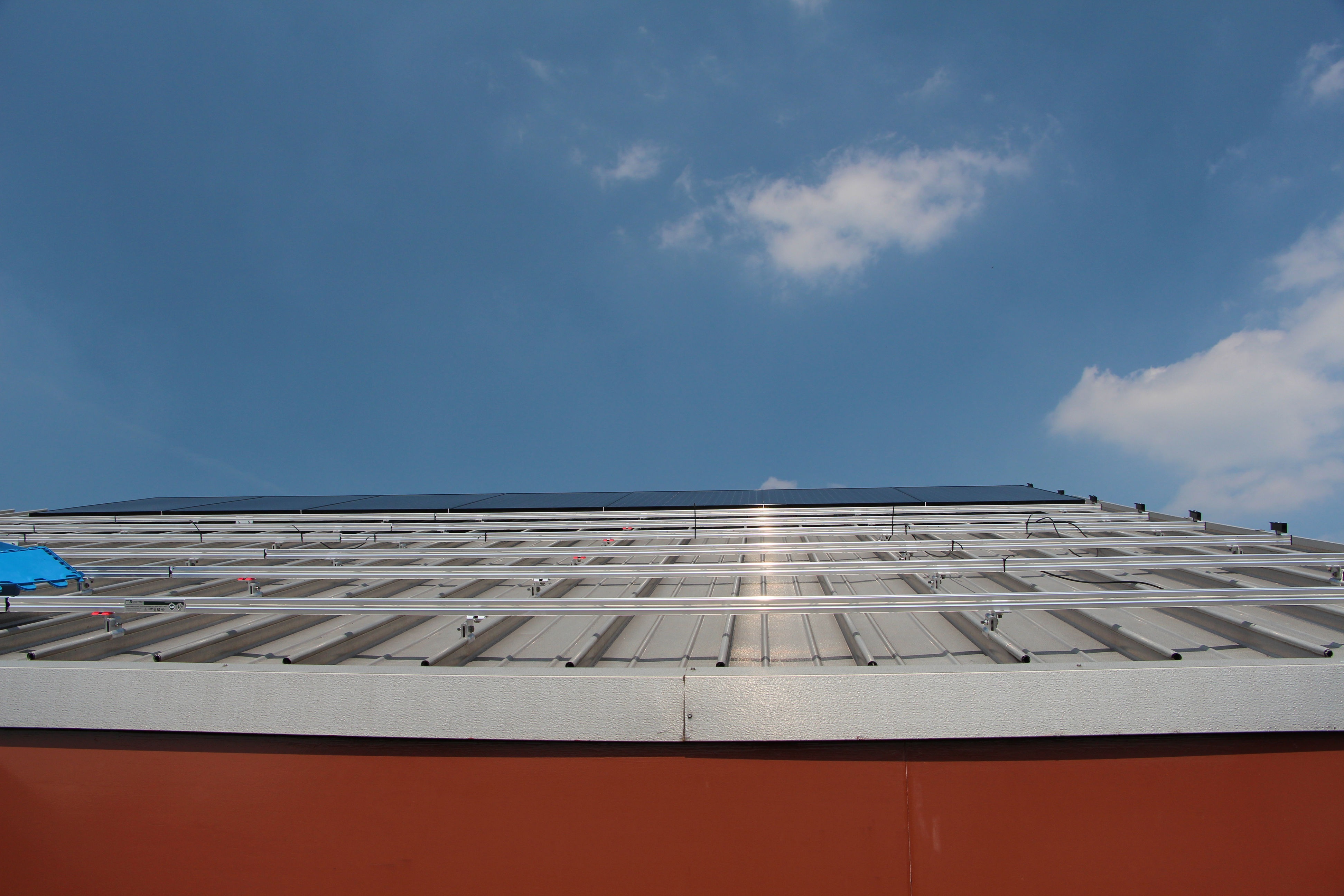

Zoals beloofd hierbij nog een uitgebreide post en foto's van de installatie zoals die hier gisteren op het dak is gelegd.
Specificaties
Vermogen: 7500Wp
Omvormer: SMA STP8000TL-20 (3 fase)
Panelen: 30 x LG All Black 250Wp
Oriëntatie: Zuid
Hellingshoek: Tussen de 20 en 25 graden
Installatie
Omdat het geen standaard pannendak betreft maar een dak op basis van aluminium profielen (een Kalzip dak) waren voor de montage speciale klemmen nodig die op de dak profielen geklemd konden worden. Bovenop deze klemmen zitten dan gewoon de standaard profielen waar de zonnepanelen op bevestigd worden.
Afbeeldingslocatie: http://tweakers.net/ext/f/eUPMWB5gFgaKuSp4RKzjbllo/full.jpg

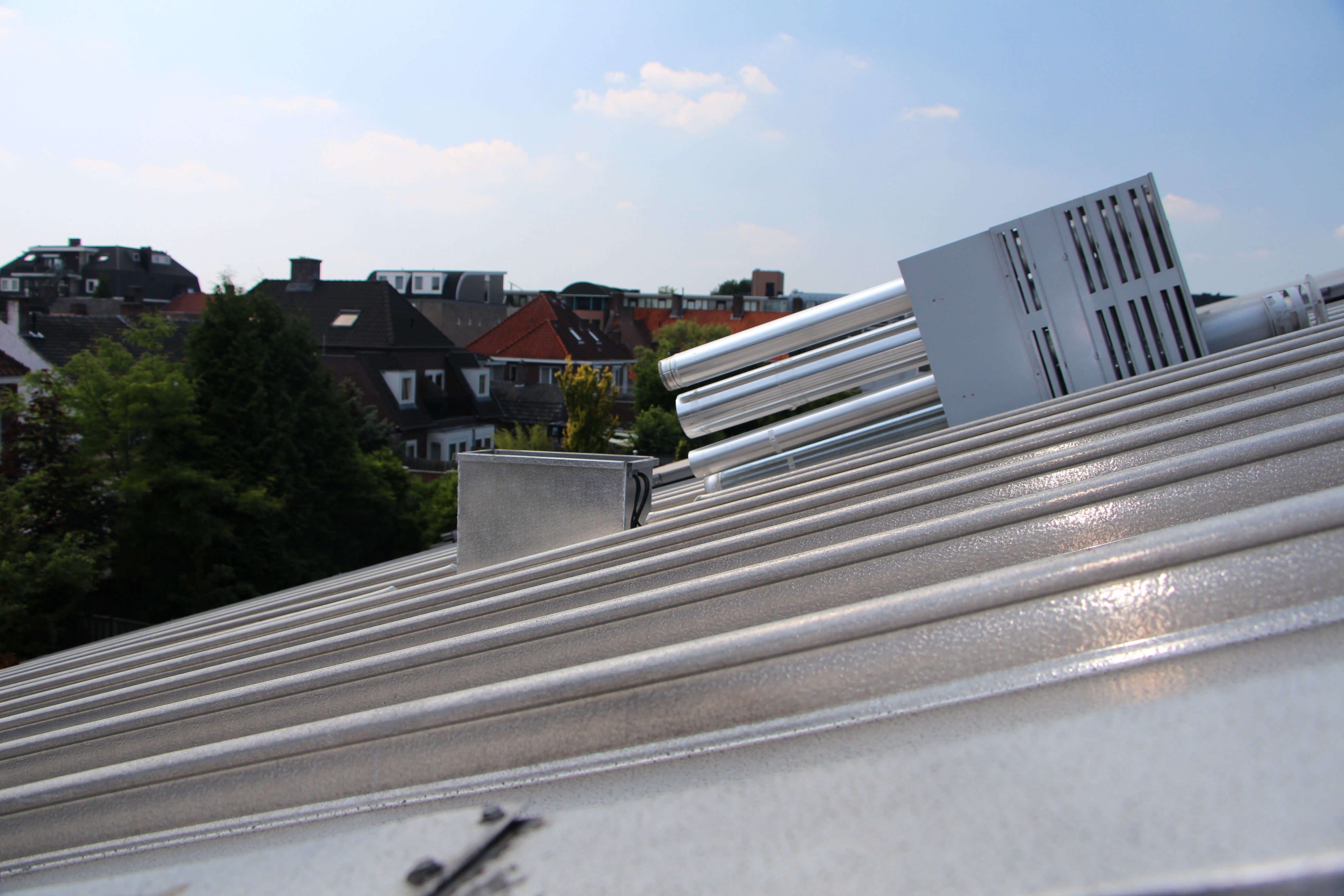

Ook moest er een doorvoer voor de DC bekabeling gemaakt worden, gelukkig kon daarvoor de aan en afvoer van de CV gebruikt worden:
Afbeeldingslocatie: http://tweakers.net/ext/f/XIiVLfjR9aBIv1GAv8a9IkVB/full.jpg

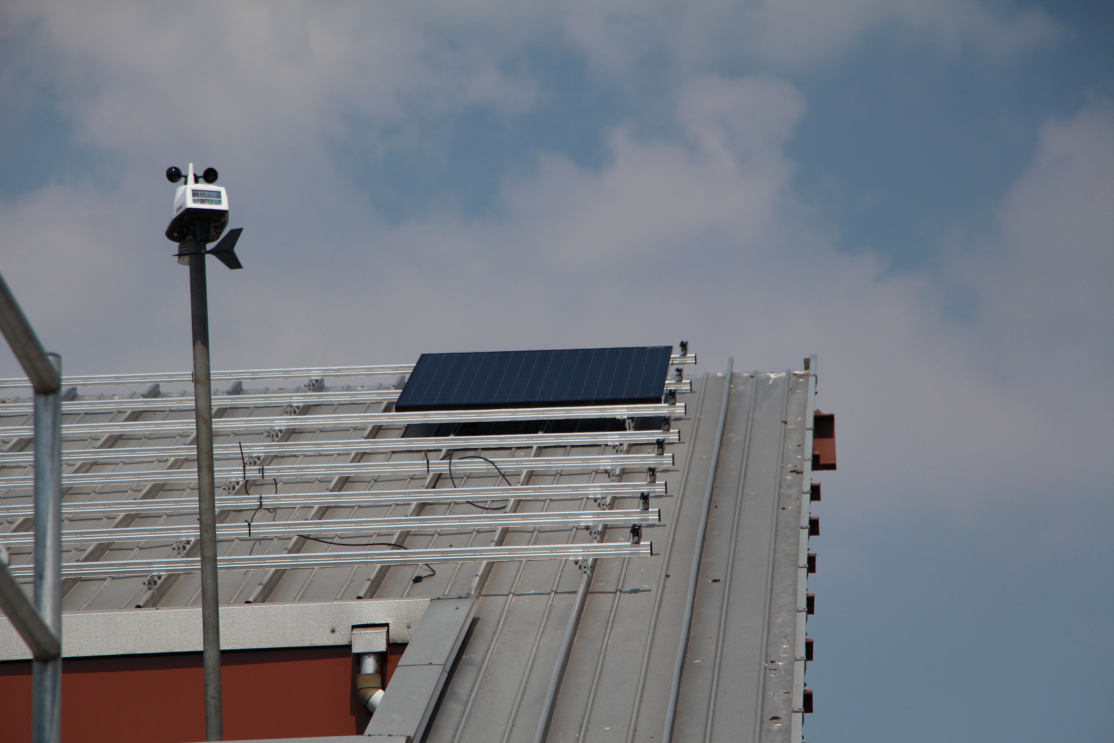

Hieronder een foto zoals het dak er nu uitziet. Te zien is dat er tussen paneel 3 en paneel 4 in een rij wat extra ruimte zit. Dit was noodzakelijk in verband met het dak dat nog moet kunnen werken. De profielen lopen op die plek dus ook niet door.
Afbeeldingslocatie: http://tweakers.net/ext/f/DPd2zEtiDraArlI1zzBHzC1p/full.jpg

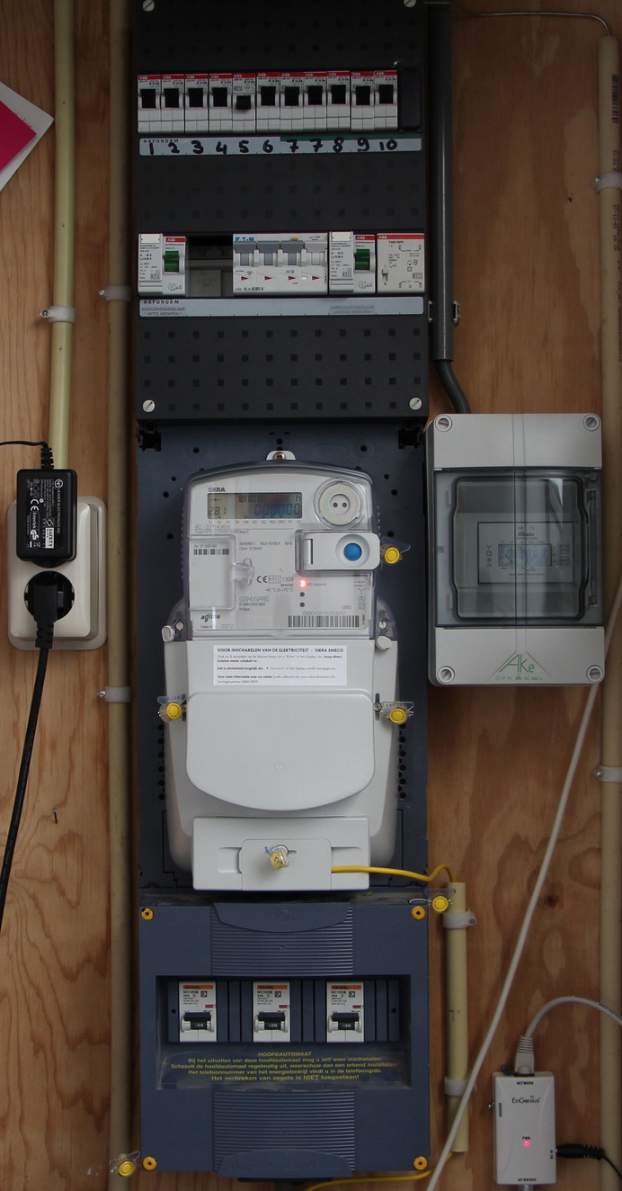

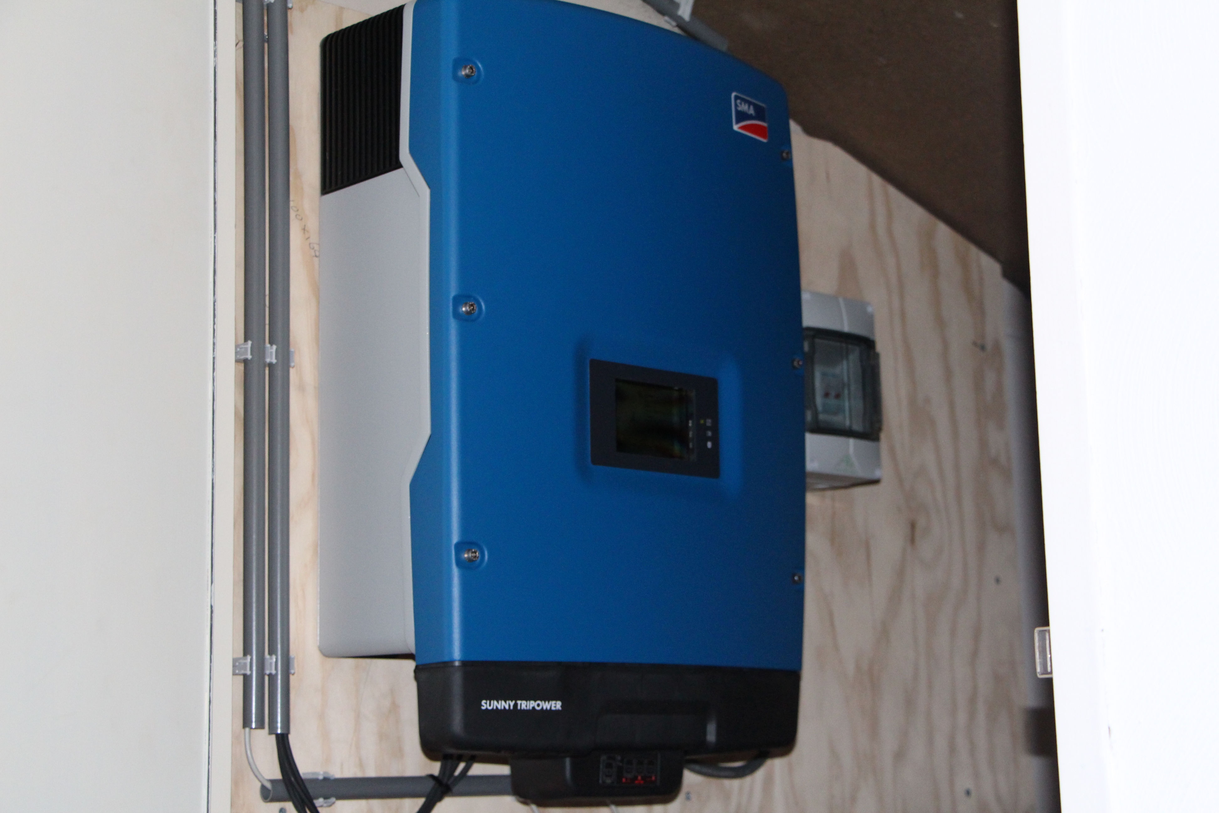

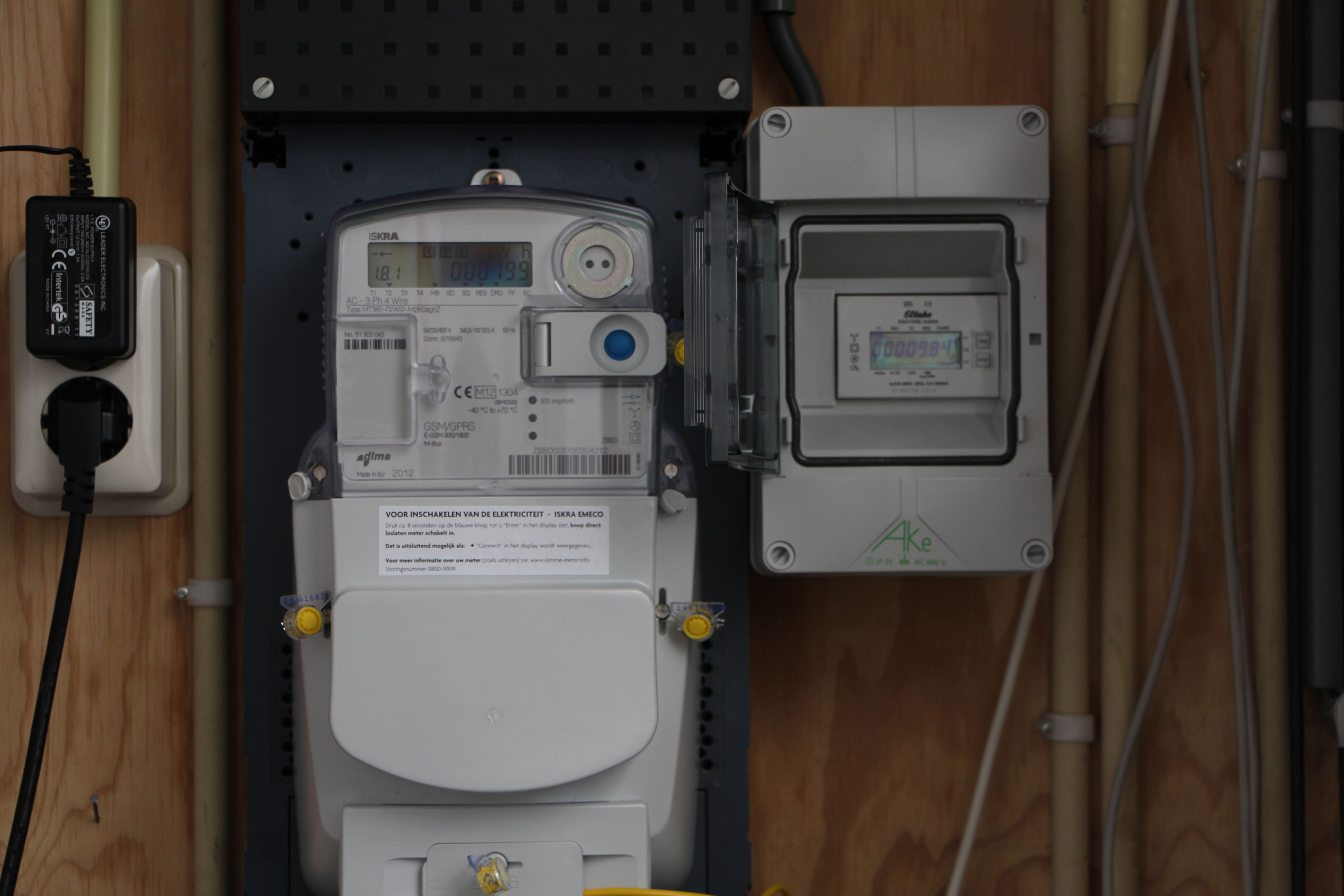

En ook nog wat foto's van de omvormer en meterkast. Op de foto van de meterkast ontbreekt nog één afdekplaatje wat ik vanmorgen gehaald en erop gezet heb.
Afbeeldingslocatie: http://tweakers.net/ext/f/sdO9rNvD2pVwWmTgzaqFihaG/full.jpg
Afbeeldingslocatie: http://tweakers.net/ext/f/OtwCmI8kRBr0VwefeFdTd42Z/full.jpg
Afbeeldingslocatie: http://tweakers.net/ext/f/2LwwGn7TfDdZccUl5QbQe6kb/full.jpg

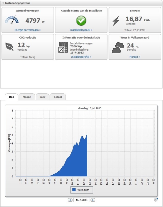

Tot slot nog een afbeelding vanuit de webconnect op dit moment. Helaas is het hier nu behoorlijk bewolkt met soms slechts een waterig zonnetje. Daarom nu dus geen extreem hoge opbrengt.
Afbeeldingslocatie: http://tweakers.net/ext/f/zcRz6Nb8jrEc4R5y8R3qGnid/full.jpg

Ziet er heel erg mooi uit, alleen in de winter krijg je last met het weerstation ben ik bang.
  • ik222
databeestje schreef op dinsdag 16 juli 2013 @ 12:57:
Op zich vertekent het wel wat op de foto, de afstand tussen de eerste panelen en het weerstation is ongeveer 2,5 meter.
aar inderdaad twijfel ik daar zelf ook nog enigszins over voor wat er in de winter gebeurt, ik ga het gewoon goed in de gaten houden en anders is de oplossing simpel. Dan wordt er gewoon een meter van de mast voor het weerstation afgehaald en dan is het probleem zeker weg.
[ Voor 4% gewijzigd door ik222 op 16-07-2013 13:00 ]

Je zou hem ook in een zigzag kunnen buigen zodat hij meer naar de lage kant van het dak omhoog steekt.
Mooie installatie! Vergeet niet, om nu je een slimme meter hebt, hem ook uit te lezen - zie andere topics in dit forum.

De bestelling voor de Raspberry Pi is er al uit :) Daarmee kan ik sowieso direct via bluetooth de omvormer uitgebreider uitlezen en loggen naar mijn eigen site en/of PVOutput. Voor de slimme meter wil ik inderdaad nog een USB naar Serial + serial kabel bestellen (de laatste kan ik misschien ook zelf maken). Maar volgens mij is dat in China erg goedkoop dus daar zal wat meer levertijd op zitten.
Dit is daarvoor de ideal kabel, met een RJ9 stekkertje prik hem zo op je Kamstrup
http://www.antratek.nl/ft...-serieel-ttl-kabel-5v-ttl
Wellicht ook ergens anders te verkrijgen, let in ieder geval er op dat je de 5V versie pakt en niet de 3,3V
Linkje met wat tips: http://www.zonstraal.be/wiki/Datalogging_van_slimme_meters

Thanks, dan moet ik alleen nog ergens zo'n RJ9 connector zien te krijgen... Kun je die RJ9 connector overigens gewoon monteren met een tang om RJ11 en RJ45 connectoren te knijpen?
  • Petje72
  • Laatst online: 22-10 12:37
ik222 schreef op dinsdag 16 juli 2013 @ 13:16:
RJ9 plugjes en een tang heb je nog een paar liggen, ik kan je wel opsturen voor paar euro, PM me maar even.
  • thunder7
  • Laatst online: 06:43
thunder7
houten vaas/schaal nodig?
Voorzover ik me kan herinneren heb ik gewoon een rj11 connector gehaald bij de bouwmarkt. Google suggereert ook dat RJ11 het goede type is. Wellicht eerst proberen voor je een RJ9 zoekt?
hout-nerd - www.hetmooistehout.nl of www.houtenschalen.nl
  • Petje72
thunder7 schreef op dinsdag 16 juli 2013 @ 13:18:
De RJ9 gaat in je smille meter, daar past geen RJ11 in. Althans in mijn meter Kamstrup 382.
  • thunder7
thunder7
De meter op de foto is echter een Iskra, en volgens http://www.maartendamen.c...ndis-gyr-gasmeter-e06140/ gaat daar een RJ11 in. Ik heb hetzelfde type als hier op de foto.
  • Petje72
thunder7 schreef op dinsdag 16 juli 2013 @ 13:22:
Dan moet je inderdaad een RJ11 connecter (+tang) hebben. :)
  • ik222
Petje72 schreef op dinsdag 16 juli 2013 @ 13:26:
Dat is mooi want die heb ik wel gewoon liggen. Thanks voor de informatie allemaal!
