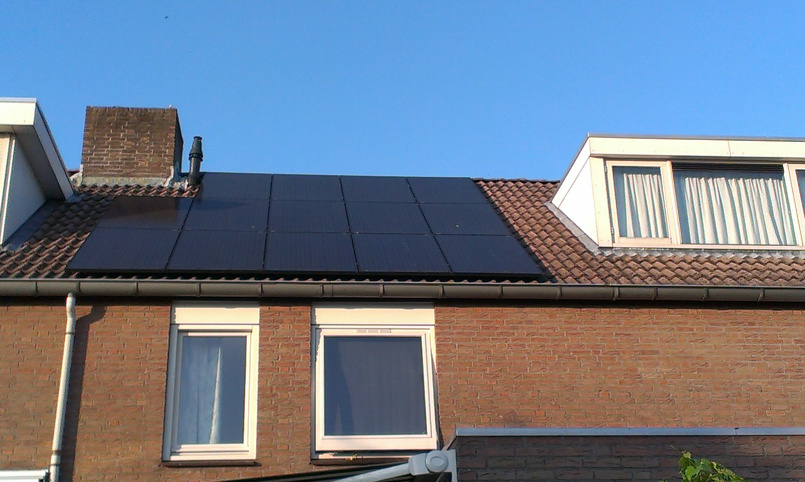

migjes schreef op donderdag 18 juli 2013 @ 10:56:
zoals je al merkt is schaduw, een lastig probleem en niet iedereen is het er dan ook met elkaar eens.
je zult zelf een keuze moeten maken voor welke oplossing je wilt gaan.
verplaatsen is de beste optie, hoewel het de pijp van de buren niet oplost.
inkorten is niet zomaar mogenlijk, het ziet er uit als een hr-ketel, dan heb je een lucht uit en een lucht in in de zelfde buis. (de bedoeling is dan dat de uit gaande lucht de in komende lucht voorverwarmt)
echt goed overzien of dit wel iets oplost of het probleem verplaatst kan ik helaas niet.
minimale hoek die ik aanhoud is eigenlijk 15 graden, minder kan ook wel maar liever niet.
welke omvormer?
sorrie, ik heb geen goede tip.
databeestje gaf al een lijstje en die klopt wel, maar zelfs een power-one (die heb ik, en is heel flexibel) zal hier moeite mee hebben met deze schaduw en combi panelen.
als je de vraag had gesteld voor het leggen had ik je deze suggereert.
power-one 3.0 met 6x 200Wp onder het dakkapel en dan nog 6x boven het dakkapel en die dan parallel op 1x mpp. (en dat natuurlijk aan de andere kant nog een keertje)
(merk panelen moet ik dan ook effen gaan zoeken, uit mijn hooft weet ik ook niet welke panelen de diodes goed hebben zitten.)
is helaas wel mosterd na de maaltijd.
ik zie 4 opties:
1. elk paneel een eigen mpp geven.
dit kan met tigo of micro omvormers. (voor micro omvormers, zie start post)
2. een omvormer zoals de power-one. (maar dan moet ik ook eens goed gaan zoeken in de handleiding of die het wel gaat trekken, meer info voor nodig.) of andere omvormer.
3. ook de panelen vervangen voor een ander type.
4. niks doen, is ook geen slechte optie (maar zal hier niet populair worden ontvangen)
je hebt wel flinke dips, maar nog steeds een aardige opbrengst dat is altijd nog meer als geen panelen. ;)
een overzicht van het verloop van de V op een mooie dag is wel handig om te zien hoe erg de diodes inschakelen, zodat er een betere schatting gemaakt kan worden.
heb je toevallig ook nog een schuurtje in de tuin, voor een erg creatieve oplossing?
Ja ik heb een schuurtje en daar heb ik al een creatieve oplossing voor. Ik heb op het dak een moerafilter gemaakt voor mijn vijver.
Hoe komt het dat mijn opbrengst toch nog goed is? Door het oost/west dak? Wat jij ook heb zie ik.
lol, zeer creatief dat schuurtje (ik heb daar een granieten jak drink bak voor.)
als je een export kunt maken van je logging, kan ik die wel door excel halen.
en een vergelijk berekenen met mijn set.
dan heb je in iedergeval een goed idee van het verlies van schaduw.
toch goed, niet zo goed als het zou moeten zijn, maar echt slecht is het ook weer niet.
staar je ook niet te veel blind op deze zonnige dagen, als het bewolkt is dan werkt schaduw weer anders.
maar we zullen eens eerst een berekening maken voor we verder kijken.

Maar wat heb ik vandaag.. Volle zon (zie foto) met dit effect... Iemand enige verklaring?
Afbeeldingslocatie: http://tweakers.net/ext/f/viEZWxvWdfRFI7CxVn9ZeZmI/full.jpg
Mij is het een raadsel... Iemand die het wel snapt?

Cyberpope schreef op zondag 21 juli 2013 @ 21:02:
Mijn omvormer is een power-one.
Vandaag is de schaduw scherper afgetekend dan gisteren, toen er bewolking was.
Ik zie dat een paneel bijna geheel in de schaduw ligt, die verpest het voor de rest.
Normaal gesproken vangen de diodes in de panelen dit op, maar misschien lukt het de inverter niet meer om in deze situatie goed te reageren door een lage totaalspanning.
Heb je ergens het spanningsverloop in een log?

Vandaar dat ik 18/7 erbij had gezet.. Dat was ook een onbewolkte dag als vergelijk..
Hierbij de stroom in een log volgens mij:
Afbeeldingslocatie: http://tweakers.net/ext/f/Ld5Jb04vPkwrMBXHDm0JA2sc/full.jpg
helaas kan ik dit niet terugkijken voor de 18/7
[ Voor 3% gewijzigd door Cyberpope op 21-07-2013 22:31 ]

Cyberpope schreef op zondag 21 juli 2013 @ 22:25:
Ik zie dat om 18u de mpp spanning opeens oploopt en de stroom in elkaar stort.
Dit duidt mogelijk op een hoge weerstand in de keten en dat kan heel goed een beschaduwd paneel zijn.
Zeker is dat de zon vanaf nu weer lager gaat staan, dus dat heeft invloed op de schaduw.
Dit is echter wel een extreem verschil met een paar dagen terug :/
