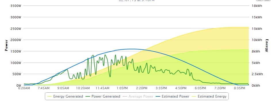

Ik heb een Oost MPP en als je naar mijn logging kijkt, dan kun je zien dat ik rond deze tijd van het jaar tot 7:30 een stukje schaduw heb (staat een boom die wat roet in het eten gooit). Schat maar in wat het verlies is.... Deze tijd van het jaar verlies ik globaal 1kWh per dag, maar in de winter wek ik amper 1kWh per dag op...
Als ik een gokje mag doen;
3 maanden per jaar 1 kWh per dag = 90kWh
6 maanden per jaar 500Wh per dag = 90kWh
3 maanden per jaar 250Wh per dag = 22,5kWh
theoretisch is het verlies dus 202,5kWh
MAAR er zijn altijd bewolkte dagen, sneeuw, etc. etc.
Ik gok dat ik uiteindelijk misschien 100-125kWh per jaar minder opwek door het schaduw probleem.

Als je naar de logging van vandaag kijkt;
http://www.frijmann.nl/websolarlog/
dan zie je bij opstarten een vertraging tot 7:30 en als ik dat zo inschat, dan is dat +/- 1 kWh.
Maar als je dan naar 30-6-2013 kijkt, dan is dat een bewolkte dag en zie je rond 7:40 nog steeds op 370-400Wh zit. Oftewel; 30-6-2013 heb ik geen verlies gehad door bewolking en 2-7-2013 heb ik +/- 1 kWh verloren.
Bij mij liggen dan 4 panelen redelijk zwaar in de schaduw en dat wordt niet opgevangen door één of meerdere diodes. Echter kan een pijpje misschien nog wel op worden gevangen en is het verlies helemaal marginaal.

Freemann schreef op dinsdag 02 juli 2013 @ 18:03:
Vanwaar de vraag?
100 kWh = 21 euro koop daarvoor een zaag 8) Boom in de houtkachel heb je er dubbel plezier van.
OF
het accepteren en op een zonnige dag lekker van de schaduw van je boom genieten van een koud biertje
Omnik 4.0 - 1e string- 1755 W - 2e string 2500 W Oost

zonnebaas schreef op dinsdag 02 juli 2013 @ 20:28:
OF
Heb er zelf geen problemen mee :)
Mijn "probleem"/situatie was een voor-rekening voor iemand anders.
Boom blijft lekker staan, €20 verlies was ingecalculeerd, biertje staat in koelkast en zaag blijft lekker in de schuur :D
Oo en als het >23graden is en het zonnetje schijnt, dan haal ik uit de schuur ...... een stoel en uit de koelkast een biertje 8)

Als ik een prognose voor de opbrengst van vandaag bereken in mijn monitoring_script, doe ik
opbrengst (nu) / opbrengst (gisteren dezelfde tijd) * eindopbrengst (gisteren)
Dat werkt niet altijd goed, met name als bv. gisteren het 's-morgens bewolkt was en 's-middags zonnig.
Als je dan vandaag 's-morgens iets meer zon hebt, komen er al snel idiote prognoses uit.
Ik mis in de formule het feit dat de panelen een maximaal vermogen hebben, en dat als je het nu 4x zo goed doet als gisteren, dat niet voor de hele dag hoeft te gelden. En een lopend gemiddelde over de aflopen paar dagen zou wellicht ook helpen.
Heeft er iemand ideeën over een betere formule?

Waarom zou je een prognose willen maken? Je bent altijd afhankelijk van de zon op die dag. Je baseren op het verleden heeft in dat geval geen zin. Als je echt een prognose wilt maken zal je moeten zoeken naar informatie zoals aantal zonneuren op een bepaalde datum, en dan weer de zonnekracht per uur. Daar krijg je dan een mooie grafiek uit die je kan mappen op je max vermogen en daarmee een prognose voor de dagopbrengst berekenen.
Deze prognose kan je bijvoorbeeld zien bij PVoutput, zie de Insolation optie. Daarbij wordt al in een mooie grafiek de maximale zonnekracht en opbrengst berekend.
Zie voorbeeld hieronder:
- blauw = maximale vermogen bij optimale omstandigheden
- geel = totaal opgewekt vermogen bij optimale omstandighedne
- groen = werkelijke resultaten
Afbeeldingslocatie: http://tweakers.net/ext/f/X3HNjYHlv7ovHGTAtbDTVNvy/full.jpg

Even een vraag hier voort zetten:
Appie Heijn schreef op woensdag 03 juli 2013 @ 15:42:
Vraagje...
Ik heb via www.sunnydesignweb.com mijn systeem berekend wat het ongeveer gaat opleveren.
+/- 2534kWh geeft de berekening aan.
Systeem:
13 x ET-Solar ET-M660255 op een SMA Solar SB 3600TL-21 (3315Wp)
-73gr OZO (107gr vanaf noord)
Hoek: ~35gr
Dit heb ik in sunnyportal ingevoerd:
Hij berekend zelf wat de verwachting per maand zou moeten zijn. Zoals je kan zien is de opbrengst behoorlijk hoger dan de voorspelling. Mei en Juni zijn de eerste maanden dat de SMA logging volledig meeloopt.Nou is de installatie vanaf eind maart actief en is deze logging vanaf eind april actief. Zit nu op 1235kWh, systeem op het net vanaf 24 maart.
Presteerd mijn systeem nou zo ontzettend goed of is de schatting gewoon niet goed van sunnydesignweb of ligt het wellicht aan de verdeling van de kWh'tjes door sunnyportal?
antonboonstra schreef op woensdag 03 juli 2013 @ 19:24:
2534 kWh uit 3,315 kWp zou neerkomen op 764 kWh/kWp. Als je niet al te veel schaduw hebt, verwacht ik dat je met deze opstelling zeker 15% meer moet kunnen halen. Ik denk dus dat Sunny Design wel erg voorzichtig is met de berekening.
Ben je trouwens nog van plan om uit te breiden qua panelen, aangezien je omvormer is overgedimensioneerd?
Appie Heijn schreef op woensdag 03 juli 2013 @ 20:19:
Ik heb geen schaduw. Alleen als de zon om het huis gedraaid is dan zakt ie langzaam aan in. Logisch natuurlijk :) Maar gelukkig geen schaduw in de zin van huizen, pijpjes en/of bomen.
Zo ziet een goede dag er uit.
23,5 kWh in dit geval op 2 juni j.l.
Ik hoop in de toekomst nog wat panelen op zuid neer te plempen. Verwacht alleen dat ik wel ga pieken richting max omvormer als ik bijvoorbeeld 6x 250 op zuid doe. Ik tik nu al regelmatig de 3000W aan rond 12.00 als het zonnetje dan ook nog pal op de zuid panelen staat...
Ik denk dat het wellicht verstandiger is om voor 4x 300Wp te gaan.
Zou in totaal op 4,5 Wp komen, max DC vermogen is 3,88 kW
Rendement van de omvormer gaat maar 0,4% omhoog naar 95,4%.
Barrycade schreef op woensdag 03 juli 2013 @ 21:05:
Ik zou eerder aan WNW denken als ik je curve zo zie, dan heb je een mooier verloop van je curve. Nu gebeurt er na 4 en vrijwel niets meer. Als je panelen op zuid gaat leggen dan ga je om 12 uur royaal boven het vermogen van de omvormer uit.
Op zich zou dat qua curve heel erg mooi zijn :) maar de WAF is nogal laag denk ik. Ik heb nu het volledige dak aan de achtergevel vol. Het dak staat haaks op onze voorkant van het huis. Doen we maar niet. Ik heb nog een flink stuk plat dak beschikbaar en in de toekomst nog een terrasoverkapping(mooi voor zonneboiler). Zoek nu eigenlijk een combi tussen klein(minder hoge opstelling op platdak) en een passend vermogen. Ik heb nog wat Wp'jes nodig om de omvormer (3880DC max) lekker goed te benutten. Ik haal nu ongeveer 3000W uit 3315Wp(6x255).
Zou 4000Wp een beetje redelijk zijn? Klein beetje over gedimensioneerd.

Ik heb deze berichten gemist. Ongetwijfeld lees ik er over heen, maar wat is je vraag concreet? ( :+ ) (eventueel samenvatting+vraag)
[ Voor 15% gewijzigd door Dre op 03-07-2013 21:41 ]
  • Appie Heijn
Klopt ze komen ook uit een ander topic. Vraag is wat ik het beste op het platte dak kan leggen om de 2e mpp en daarmee de omvormer volledig te benutten.
  • Dre
Dre
Ik begrijp dat je nu het volgende hebt:
  • 13 x ET-Solar ET-M660255 op een SMA Solar SB 3600TL-21 (3315Wp)
  • -73gr OZO (107gr vanaf noord)
  • Hoek: ~35gr
En je op een platdak panelen erbij wilt plaatsen. De vragen die jij hebt zijn hoeveel vermogen is slim en waarschijnlijk een tweede vraag is welke oriëntatie (pal zuid, of toch meer richting het westen i.v.m. OZO panelen)
Ik zie dat je bekend met SMA Sunny design, heb je daar al eens wat meer gespeeld?

Ik heb inderdaad bovengenoemde installatie, idd hoeveel vermogen. Orientatie is denk ik het best om 187 gr aan te houden. De panelen hebben namelijk vanaf 14.00 geen vrije instraling meer denk ik ivm schaduwvorming op plat dak doordat het huis in de weg staat.
Sunnydesign vindt het prima om 6x270Wp bij te plaatsen. Gevoelsmatig voelt dit niet goed, even 1620Wp erbij. Dat zal vermoedelijk zo'n 1400W gaan leveren rond 12.00 incl de 3000w op de mpp1 :X
  • Dre
Dre
Appie Heijn schreef op woensdag 03 juli 2013 @ 22:17:
Gezien de schaduw na 14:00 (ook 's winters?) lijkt me richting west niet verstandig. Hoe sunnydesign het geheel berekend weet ik niet, maar hij houdt er waarschijnlijk wel rekening mee dat het niet het hele jaar door volle zon is. Veel vermogen (Watt) is leuk, maar energie (kWh) heb je veel meer aan als je mag aftikken bij je energieleverancier.
Je hebt een wat complexe situatie, maar antonboonstra heeft ooit voor een redelijk optimaal zuid systeem theoretisch benaderd wat de zogenaamde piekverliezen zijn door het nemen een te kleine omvormer, oftewel het nemen van teveel panelen. Misschien heb je er wat aan (link).
  • migjes
  • Laatst online: 06-10 18:02
je zult hem zelf moeten inschatten aan de hand van je eigen ervaring en wensen.
algemeen geschreven: je kunt best 30% onder dimensioneren.
dat kan vrij straffen loos. (het systeem gaat dan wel wat af toppen op mooie lente dagen, maar als je dat niet erg vind, kun je het gewoon doen.) de mindere dagen maken dan het verlies van de top dagen wel weer goed.
dat zou ongeveer een 1700Wp er bij zijn.
als je de nieuwe panelen in een andere hoek zet.
platter = beter voor de zomer, stijler is beter voor de lente/herfst.
of meer naar het westen voor een betere verdeling over de dag.
dan kun je zelfs wat nog meer Wp doen.
met kleinere strings is het vaak wel wat interessanter om dan 5" cellen panelen te gebruiken.
b.v. 200Wp panelen, dan kom je wat makkelijker op een hogere V.
(dat is beter voor optitrack(schaduw management) en beter voor het rendement van omvormer)

Ik ben nog steeds blij met mijn oost-west opstelling, het betreft 3200Wp verdeeld over de 2 helften. Deze zitten per 8 parallel aangesloten op de SMA SB 2000HF omvormer met 1 MPPT. Dit gaat goed.
De hoogste piek die ik zie na wolken is 1800-1900, zelden in mei gezien dat deze de 2000Wac aantikte. Dat is dus een flinke overdimensionering, houd hierbij dan wel rekening met een hoge hoek van 50 respectievelijk 40 graden. En een dakkapel op west.
Het positieve is dat je de gehele dag door een aanzienlijk productie hebt, maar minder piekproductie. Het positieve daarvan is dat meer van de eigen geproduceerde energie meteen verbruikt wordt. Vanaf 8 uur 's ochtends op een onbewolkte dag komt er meer dan 500 Watt uit nu.
- Het nadeel is dat de opbrengst in de winter door de beroerde hoek met het zuiden heel erg slecht is.
- Positief is dat in de zomer de productie circa 30-45 minuten eerder start vergeleken met een zuid dak. De eind tijd zit bij mij niet veel verschil in, dit veroorzaakt door dakkapel en boom.
je zit best wel fors lager hoor, dan mijn oost west met 2 aparte omvormers, maar hey het werkt
dus het is ook wel goed.
ik zou op jouw plek het toch niet zo doen, maar dat is slechts een opinie
  • Terpen Tijn
  • Laatst online: 23-10 16:34
De vraag is dan of dat aan de eenzame omvormer zou liggen, of aan de hoge hoek/schaduw/tolerantie van de panelen etc.
Misschien dat je het aan de curve van een perfect zonnige dag kan zien @databeestje?
