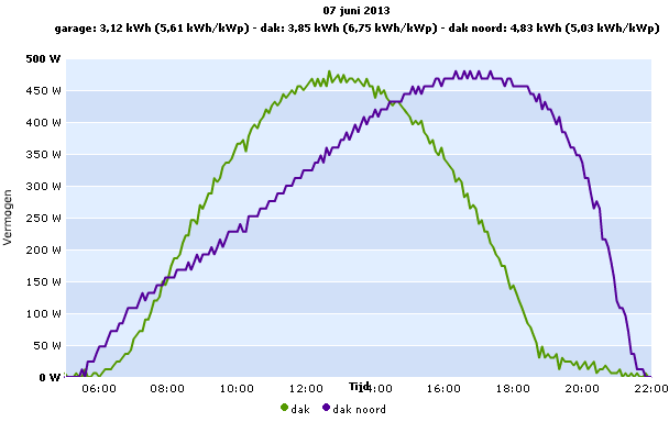

Ben ook erg blij met mijn NNW installatie, waardoor ik in de avonduren véél meer opbrengst heb en dus langer mijn eigen verbruik rechtstreeks met zonne-energie kan voeden. Als ik 7 juni als grafiek er bij pak, dan zou ik na 18:00 uur nauwelijks meer opbrengst hebben met mijn ZZO installaties. Op dat moment piekt juist mijn nieuwe NNW installatie. Door de onderdimensionering, kun je ook zien dat zelfs 's ochtends tot 8 uur de Steca meer produceert dan de ZZO installatie. :*)
Opbrengst 7 juni 2013

antonboonstra schreef op vrijdag 05 juli 2013 @ 10:53:
Dat is toch een 3 tot 4 uur per dag dat je het standby verbruik van een gemiddeld huis van 100-150 Watt af kan dekken. Ik snap wel dat met de huidige saldering regeling dit geen issue is, maar, dit is ook afhankelijk van welke meter er hangt.

ik zal eerder kiezen voor een 3600.
een oost west opstelling haalt 79% (afhankelijk van de hoek van de constructie) van het optimale zuiden, dus 3000 kan wel maar ik zal zelf voor een 3600 gaan.
Afbeeldingslocatie: http://sphotos-b.ak.fbcdn.net/hphotos-ak-ash4/1003858_569729863065689_1099350356_n.jpg
[ Voor 8% gewijzigd door looyenss op 05-07-2013 15:43 ]
dat vind ik een onzinnige manier om zo te rekenen. (of om het zo te vertellen)
oost of west haalt gewoon zijn 100% STC.
dat helaas wel voor minder uren dus vandaar die 79%.
niet jaar opbrengsten en vermogens door elkaar halen.
eerder er voor zorgen dat de mppt's het trekken, daar zit eerder een probleem met veel omvormers.
dus in dit geval geen omnik 3.0 die trekt het niet.
een power-one 3.0 gaat maar net. (een hele lichte onder dimensionering)

Elk paneel haalt zijn STC. dat is waar, vergeet alleen niet dat de helft maar op 100 procent zit als de zon in het oosten staat en de andere helft in de middag. een oost west opstelling haalt op het hoogte punt maar 79% van het totaal gedimensioneerde vermogen.
Ik trek deze conclusie uit de data die jij mij hebt gestuurd ten behoeve van mijn afstudeer opdracht.

Grappig om te zien dat je al ruim over de 5 kWh/kWp zit terwijl ik met mijn West georienteerde opstelling nog niet eens op de helft ben. En dat je door de relatief lagere temperaturen zelfs nog 2900W er uit perst.

kop noordoost/zuidwest moet zijn noordoost/noordwest, (oost/west)/70graden zal geen 70% zijn
bedankt voor de feedback, je hebt inderdaad gelijk ;-)

Hierbij de grafiek en foto's.
Op de achterzijde begingt de schaduw om 12.00 uur en volledige schaduw is om 18.00 uur.
Op de voorzijde heb ik nog geen complete fotoset maar de schaduw beging vóór 12.00 uur weg te trekken en om 15.00 uur is het volledig schaduwvrij. Foto's zijn vorige week genomen.
Hm. Ik zie dat mijn foto's wel erg klein zijn. Kan ik die nog vergroten?
Oeps, als ik dat zie begrijp ik dat je nog niet helemaal tevreden bent over de opbrengsten. Hoeveel heil andere omvormers (optimizers etc) hier kunnen bieden weet ik niet, maar voor maximale productie met deze panelen zou ik de volgende wijzigingen overwegen:
-Haal dat paneel direct naast de pijpjes weg uit de grote string, elders herplaatsen of verkopen, of, (vooral voor het oog) laten zitten en een eigen omvormertje geven.
Draai de panelen onder de dakkapellen een kwartslag en leg ze zo dicht mogelijk op de dakgoot. Zo pak je de schaduw later op de dag en als hij er is, valt hij beter voor je panelen (aangenomen dat ze de standaard bypass diode-oriëntatie hebben).
De 2x2 panelen die nu niet meer onder je dakkapel passen leg je met een kleine hellingshoek (i.v.m. vervuiling niet helemaal horizontaal) richting Zuid, op de platte dakjes van je dakkapellen. Let wel op dat je hier genoeg ruimte moet hebben om niet een nieuwe schaduwbron te creëren.
