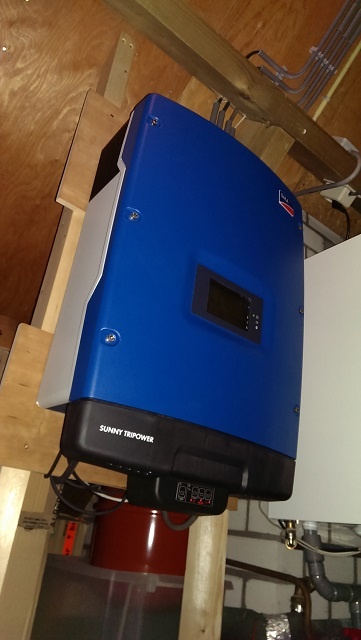

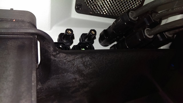

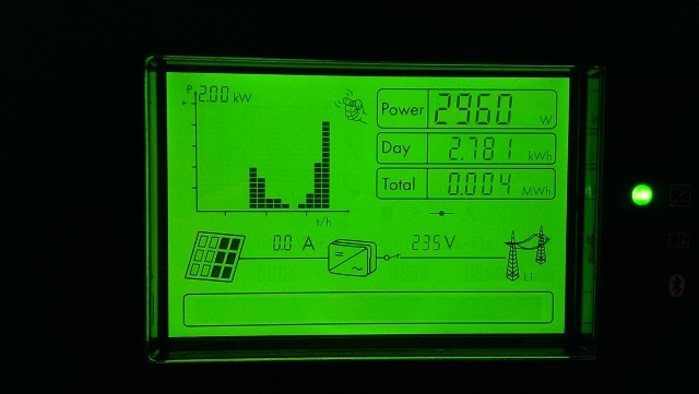

Sinds vorige week liggen er 10 250Wp panelen op het dak bij mij, dankzij de actie van de ING. Al getallen gezien van 2200W opwekking, erg prettig.
Ze hebben bij mij zo'n SMA Sunny Boy (maar dan "in een ander jasje") opgehangen. Door te tikken browse je door de display instellingen heen. Leuk, maar ik wil natuurlijk dit elke minuut uitgelezen zien en meteen in een grafiek plakken op de PC.
De contactpersoon van de installateur gaf een paar korte, met de Samsung telefoon geschreven emails terug, maar geen concreet antwoord. Ik weet dat ik een "Piggy back" module nodig heb, maar ik kom helaas niet verder.
Heeft iemand tips waar ik hier meer over kan vinden? Liefst een plek waar ik deze zooi meteen kan bestellen?

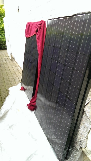

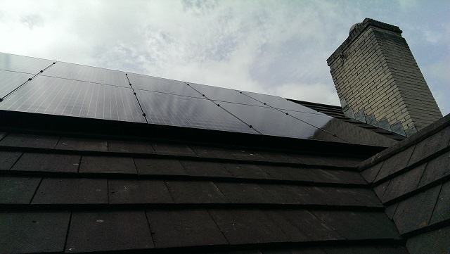

  • yannickie111
  • Laatst online: 10-09 13:20
Zoals ik gister al gemeld had, zijn er hier gister zonnepanelen gelegd.
22*250Wp LG All Black mono panelen, met een SMA Tripower 5000 omvormer.
Wat fotootjes:
Afbeeldingslocatie: http://tweakers.net/ext/f/o3FxLqoxo6RX02xMcK8De0Z8/full.jpg
Afbeeldingslocatie: http://tweakers.net/ext/f/KsJyAcjEvVq8YY1EekiRvXmd/full.jpg
Afbeeldingslocatie: http://tweakers.net/ext/f/t0TnfTdGgUmpAStyNVtAlQiQ/full.jpg
Afbeeldingslocatie: http://tweakers.net/ext/f/s2H261F0iqVtYa4Qz5ah8O5t/full.jpg
De panelen liggen op 2 dakdelen. 14 panelen op oost en 8 op zuid.
De 14 panelen op oost liggen in een string, en de 8 panelen op zuid in een string.
Ik zie dat de omvormer 8 aansluitingen heeft (4 plussen, en 4 minnen uiteraard). Maar betekent dit dat er per MPP-tracker 2 strings aangesloten kunnen worden? Is de verdeling van 14 panelen op een string en 8 panelen op een string dan de beste?
En hieronder even een foto, zoals het nu aangesloten is. De 2 (4) aansluitingen aan de zijkant zijn gebruikt, dit is goed zo, niet dat alles op 1 MPP-tracker zit? (Ik wil dit even controleren bij jullie, want ik had niet het idee dat de installateurs heel veel ervaring met deze omvormers hadden. De panelen liggen overigens wel heel netjes!)
Afbeeldingslocatie: http://tweakers.net/ext/f/PPIN7dC1Jxm52gbDRUAtTole/full.jpg
En nog even een screenshotje van het schermpje van de omvormer (maf trouwens dat de achtergrondverlichting aan gaat door op het schermpje te tikken :o ). Onderaan staat het tekentje, ik weet niet of hij nu "open" (=niet in verbinding met het stroomnet) staat, of "dicht" (=wel in verbinding). De meter loopt achteruit, dus het zal wel goed zijn, maar toch... voor de zekerheid.
Afbeeldingslocatie: http://tweakers.net/ext/f/8p9HFMyJfG08E4qSVUiXlgCQ/full.jpg

En als laatste, nu begint de fun, het loggen! O+ De SMA 5000 heeft al webconnect ingebouwd, het enige dat dus nog nodig was is een UTP-kabel.
Deze is gister meteen mee gelegd, de ene kant in de omvormer, de andere kant in de router. Ik heb geprobeerd om te registreren bij sunnyportal, maar dit is helaas niet gelukt, want hij zegt dat er geen internetverbinding is... Vreemd, want de UTP kabel is getest, en daar is niks mis mee. Iemand een idee?
Gefeliciteerd, schitterende set.
Hang eens een laptop aan de UTP verbinding en controleer of je daarmee het internet op kan zonder een vast ip adres in te stellen.
Vroemt met EV | 13.000WP | 14kWh Thuisaccu | 2x MHI SRK/SRC 35 ZS | LG-WH27s Boiler

@yannickie111: Als ik de foto van de aansluitingen bekijk i.c.m. de handleiding van de SMA omvormer dan lijkt het erop dat alles op 1 MPP tracker zit. Van de ene kant is dat raar omdat je twee strings met totaal verschillende oriëntatie hebt en omdat je nu volgens mij alle 22 panelen op 1 tracker hebt zitten.
Van de andere kant weet ik niet goed of dit beter of slechter is als een oplossing waarbij je beide strings op een aparte MPP tracker zet. Vooral bij de 8 strings heb je dan namelijk wel weinig panelen op die MPP tracker zitten waardoor hij mogelijk lastiger / trager opstart. Misschien dat iemand anders daar nog wat zinnigs over kan zeggen.

  • yannickie111
ik222 schreef op dinsdag 02 juli 2013 @ 12:50:
Iemand? O-)

Lijkt mij inderdaad niet te kloppen. Beide strings zitten op input B (de tweede tracker) terwijl zowel de orientatie als de stringlengte verschilt. Ik weet niet of de omvormer intern is voorzien van diodes, maar dit is geen gewenste situatie.
AC aansluiting van de omvormer loshalen (of automaat uitschakelen) en vervolgens de plus en min van een string op de meest linker plus en min aansluiten (input A). Na het weer inschakelen van de omvormer, zou je gelijk moeten zien dat het vermogen hoger ligt.
Edit: Hmm, volgens mij was jouw foto net omgedraaid t.o.v. de SMA documentatie. Dus zitten beide strings nu op input A. Alsnog moet je de verschillende strings over verschillende MPP's verdelen.

antonboonstra schreef op dinsdag 02 juli 2013 @ 15:52:
Volgens mij is de installatie geplaatst en zit er dus garantie op. Ik zou om die reden nergens aankomen en ze terug laten komen om het aan te passen. Mocht jij per ongeluk iets fout doen, dan zullen zij zeggen; U heeft op eigenhoutje de boel omgezet en kapot gemaakt.... Bij deze is de garantie vervallen.

Mogen ze gelijk een andere omvormer leveren. Met 8 panelen in 1 string kom je bij STC waarden op ongeveer 240V uit. Bij warmer weer dus nog een stuk lager. De MPP van een SMA STP 5000-TL20 begint pas bij 245V.
Hij zal wel opstarten (initial input voltage = 188V), maar de MPP tracker zal bijn nooit het maximale uit de string kunnen halen.

antonboonstra schreef op dinsdag 02 juli 2013 @ 16:05:
Aangezien er zo goed als zeker op en onder zijn dak ligt/zit waarvoor hij betaald heeft, zullen ze vast niet doen..... Tenzij hij zijn portemonnee trekt :)

Freemann schreef op dinsdag 02 juli 2013 @ 15:56:
Inderdaad. De installatie is nog geen dag oud, dus ik blijf er lekker vanaf. Niet alleen omdat je mogelijk iets kunt slopen, maar ook omdat het toch om behoorlijk hoge Voltages gaat :P
Dank je voor de reacties!
Maar het lijkt me wel prima als er dus 1 string van 8 panelen op zuid op een MPP-tracker zit, en 1 string van 14 panelen op de andere MPP-tracker? (Of moet deze verdeeld worden in 2 strings?)

Ik zou ze lekker in één string laten liggen. Als ze de verschillende oriëntaties op aparte MPP trackers zetten ziet het er in elk geval een stuk beter uit.
Je moet dan dus alleen wel even kijken of die string 8 wel behoorlijk werkt, 8 panelen is namelijk vrij weinig op een MPP tracker. Dat is waar ik al over twijfelde en bovenstaande reacties bevestigen dus dat 8 panelen vrij weinig is om die MPP tracker in deze omvormer optimaal te benutten.

yannickie111 schreef op dinsdag 02 juli 2013 @ 16:09:
Weet niet wie de verdeling van 8/14 voorgesteld heeft, maar als dat de installateur geweest is EN hij start niet goed op.... dan zou ik hem terug halen om de boel om te leggen naar 10/12 en als dat niet mogelijk is om dan een andere omvormer op te hangen. Denk dat je beter met een kleine omvormer kan zitten die mogelijk een paar dagen per jaar een paar minuten aftopt dan een omvormer die iedere dag XX minuten later opstart.
De string 1x14 moet op ingang A en de 1x8 moet op B. Nu zal het niet goed werken.
Het is echt geen rocketsience, als het geheel goed is aangelegd heb je ergens in de buurt een werkschakelaar zodat je de omvormer kunt uitzetten (AC), vervolgens de ESS loshalen (zwarte geval aan de onderkant van de omvormer, zie blz 11 http://files.sma.de/dl/17781/STP5-9TL-IA-en-12.pdf) zodat je panelen geen stroom meer aan de omvormer leveren (DC). De kabels van de string van 14 loshalen en die kunnen ook maar op een manier weer terug. Daar kan echt niks misgaan, daarbij neem ik wel aan dat je niet met iets geleidends in de MC4 stekkers gaat lopen porren.
En anders bel je eerst het bedrijf die de zaak heeft geïnstalleerd.
Ik werk hier in Deventer bij een zonnepanelen bedrijf, wij zouden er iig geen probleem mee hebben als een klant dat zelf zou doen.
