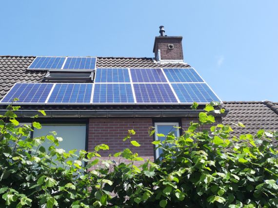

  • maxtrash
  • Laatst online: 22-10 17:14
Mijn panelen liggen nu ook op het dak! De mannen van EnergieAnders hebben dit erg netjes gedaan.
Het gaat om 23 x JA Solar all back mono (5750WP). De SMA omvormer moet nog aangesloten worden, hopelijk gebeurt dit snel.
Afbeeldingslocatie: https://dl.dropboxusercontent.com/u/85421778/crop_zonnepanelen.png
de buren hebben er ook 20 en daarnaast nog eens 18. Toch een significante zonnefabriek zo op het dak, had je je een paar jaar geleden toch niet kunnen voorstellen (lees: niet te betalen)

@maxtrash,
Gaat die boom geen schaduw geven?
Anders misschien openhaard hout van maken (als hij van jouw is)
Verder een mooie installatie

  • maxtrash
PvPower schreef op zaterdag 29 juni 2013 @ 17:59:
@maxtrash,
nee valt wel mee, is wat vertekend. Dakgoot ligt op 8m hoog en ik fotografeer van schuin onder. Zal nog eens een foto vanaf het dak laten zien
  • PvPower
  • Laatst online: 19-05-2025
@maxtrash,
Ok, het lijkt net of de boom hoger is dan de dakgoot.
Maar dat komt dus doordat je van onder af hebt gefotografeerd.

Zoals beloofd nog even een foto van de installatie. Details van de installatie zijn inmiddels wel bekend geloof ik ;)
Afbeeldingslocatie: http://www.marter2000.demon.nl/panelen.jpg
  • Dre
Dre
Het kan aan mij liggen, maar 3 van je panelen lijken een ander verfbad gehad te hebben :P Zijn dat dezelfde panelen?
