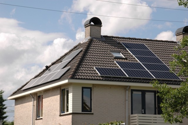

Nu heb ik in dit forum nog niet echt gepost, tenzij je de post over de BTW initiatieven van onze nobele en zorgzame [Off-topic alarmbellen slaan aan] Europese Comissie [/Off-topic alarmbellen slaan aan] meetelt.
En laat dat hier nu net niet thuis horen, daar is inmiddels een andere topic voor. :|
Hierdoor besefte ik des te meer dat wat eigenlijk in de topic had moeten worden gemeld, door mij niet eens was gedaan. Na lang dubben en aarzelen eindelijk de kogel door de kerk gejaagd en is bij mij thuis [Off-topic alarmbellen vallen stil]een PV installatie geplaatst[/Off-topic alarmbellen vallen stil].
Inleiding
Daar ik niet zelf als King Kong het dak op wilde klimmen (heb weke muishandjes), liet ik de klus met alle plezier over aan een Zonnepanelenspecialist. Nu is mijn dak qua oppervlak wat "minder effectief", de helft van een piramide. Hoor ik daar "aaarggghhh, driehoeken dus!" Ja... driehoeken. Laten driehoekige zonnepanelen nu net wat minder goed leverbaar zijn (driehoekige dakramen trouwens ook). Naar de opstelling moest dus met enige inventiviteit worden gekeken.
Offerteaanvraag
Bewust had ik in de standaard offerteaanvraag ruimte gelaten voor creativiteit omdat ik dat mede als een selectiemiddel wilde gebruiken om de goede aanbieder te kunnen selecteren. Mijn offerte was dus niet oplossingsgericht, maar behoeftegericht. Dus niet paneel type A, Inverter B etc.etc. maar het afdekken van mijn huidige elektriciteitsgebruik als uitgangspunt. De kwaliteit dekte ik af door om A-merk panelen te vragen, 15%< module efficiëntie, dat de panelen voldoen aan de EN IEC 61215 Norm, en een CE en TÜV-ID certificering hebben. Deze laatste twee certificeringen zijn ook voor de inverter gevraagd. In de offerte is verder de emotie uitgesproken dat de configuratie wordt vastgebout aan mijn huis, dus degelijkheid en betrouwbaarheid wegen zwaar (merk op dat de levensduur hierbij niet het criterium was, iedereen kan iets roepen over een toekomst die we nog niet hebben ondervonden). Mocht iemand interesse hebben in het zien van die aanvraag dan moeten we even kijken hoe dit kan worden gedeeld.
Uit de reactie van een andere Zonnepanelenspecialist kon ik opmaken dat die moeite had met driehoekige daken, en het gebruik van meerdere dakvlakken. Van een kant begrijpelijk. Leveranciers krijgen bakken met aanvragen binnen die allemaal een net antwoord verwachten. Dit proces automatiseren ligt voor de hand. Keerzijde is echter dat het antwoord niet voldoende is toegesneden op het verzoek van de vrager. Zo dekte het antwoord van een aanbieder slechts 2/3e van onze energiebehoefte af. Verder ging de aanbieder uit van rechthoekige dakvlakken voor de inschatting van het beschikbare aantal panelen. Ook de Sunshine Company, die ik kende van Tweakers had een aanvraag van mij ontvangen. The Sunshine Company wist tenminste mijn stroombehoefte af te dekken en kwam ook uit op het onafhankelijk door mijzelf ingeschatte 4000Wp+ paneelvermogen. Alleen de inverter leek me wat krap (SMA 3000TL). En ook de Shunshine Company liet nog niet het achterste van zijn tong zien voor de precieze opstelling op het dak.
Ofschoon wat duurder dan de andere aanbieding was de prijs per Wp van de Sunshine Company lager. Daarom dit bedrijf uitgenodigd. Bij dit bezoek is met een laser afstandsmeter en het tellen van dakpannen (pragmatisch) gechecked op welke wiijze de panelen georiënteerd moesten raken (mijn 3d dakmodel in de aanvraag is niet gebruikt (grom). Dat het zijdak (ZZW) hierbij de prioriteit moest krijgen was gezond verstand. Toch was het voordak (ZO) ook niet gek vanwege de vlakkere hoek (30) t.o.v. het zijdak (45). Uiteindelijk kregen we met passen en meten 7 panelen op het zijdak en 8 op het voordak (met een beetje ruimt voor meer, maar... mijn doel was bereikt). Tenslotte is nog de hamvraag van de Inverter gesteld. Het antwoord is hier bekend, de bekende afweging tussen inverter responsiviteit en het afvlakken tijdens de piekuren. De argumenten kende ik al, maar kon ze door gebrek aan ervaring niet wegen. Ik gooi niet graag wat weg, dus dat afvlakken stoorde me wel. Ondanks deze twijfel ben ik op de ervaring van The Sunshine Company afgegaan en heb hen de installatie laten doen. Deze is op 17 mei opgeleverd.
De neergelegde set is:
15 x Yingli Solar YL270C-30B (7 om 8, 4050 Wp)
SMA 3000TL
Afbeeldingslocatie: http://tweakers.net/ext/f/HuWza5ZpALw4cbeAoAlShsfH/full.jpg
Ervaringen
Geen referentiekader natuurlijk. Ik beleef de set als heel responsief, Met een mooie heldere dag schiet het systeem zo boven de 2kW. De Inverter produceert maximaal 3kW. De set heeft een top dag gehad in die geweldige juni week (6 juni) van 28.5 kW. De gehele week, 8 dagen op rij, had de set productie van boven de 20 kW. De topdag is interessant voor de afvlak discussie. In deze dag zat de inverter 5 uur op 3kW. In een worst case scenario zou je die dag 5x(4050*0.8-3000) = 1.2kW laten liggen. Toch is deze dag, gemeten in de beste maand van het jaar, uitzonderlijk. Zijn dagen zonnig, dan zit het systeem maar 1-2 uur tegen de max. van de inverter aan te drukken. Op warme zon-dagen is het beeld weer minder rooskleurig en is aftoppen helemaal een no-issue. In eerste instantie was ik over het aftoppen kritisch. Met het kader wat ik heb, ~ de beste periode van het jaar (17 mei tot nu) maak ik me niet meer druk over dit aftoppen. Dit wordt een marginaal verschijnsel over het hele jaar gezien. De dakhelften hebben trouwens geen schaduw, liggen de hele dag in de zon (de boom op de foto staat te ver van het huis).
Webconnect
SMA ijlde na op het vlak van diagnose en datalogging hulpmiddelen, toen ik zelf rondkeek vond ik dit een nadeel van SMA spullen. Sinds enige tijd is voor SMA inverters (in ieder geval de TL serie) een Webconnect module te krijgen. Hiermee is de Inverter met een eigen IP aan je netwerk te hangen en kan online worden aangemeld als "plant". Inmiddels zijn er ca. 750 nederlandse plants in het SMA net werk bekend (steekt wat schraal af tegen de 10000 duitse plants, en de 1500 belgische). Ofschoon de site SMA-specifiek is (geeft geen beeld van het hele zonnepaneel veld) moet ik zeggen dat de functionaliteit weinig te wensen overlaat. Apps voor Android en Iphone beschikbaar (WP helaas nog niet). Alleen dit is al een reden om een smartphone te willen (moet nog). Eenmaal aangemeld gaat het loggen automatisch.
Nu is mijn inverter in een overgangsperiode besteld, en werd de inverter nageleverd en dit weekend pas ingebouwd. De karakteristieken van de afgelopen maand zijn helaas niet meer te uploaden naar de site. Het meten is begonnen vanaf het moment van aanmelden. Wel is het totaal opgewerkte vermogen van afgelopen maand overgenomen, en is het systeem na aanmelden flexibel. Zo had ik een (blijkbaar) brakke switch tussen de omvormer en het modem (moest even improviseren). De inverter is 1,5 uur van mijn netwerk geweest. Nadat de switch was verwijderd en de inverter een directe aansluiting kreeg werd de aansluiting weer opgepakt. Na een kwartiertje was de informatie online bijgewerkt met het missende half uur. Ik verwacht dat dit herstelmechanisme zeker binnen de tijdspanne van een dag zo kan werken. In hoeverre de inverter de karakteristieken van voorgaande dagen in detail beschikbaar houdt kan ik even niet beoordelen.
Webconnect plaatjes
Onderstaand de overview van onze plant en de productie van vandaag. Voor een meer life ervaring kan je naar de web connect site sunnyportal.com of kan je kijken bij mijn plant.
Afbeeldingslocatie: http://tweakers.net/ext/f/olkLr18XaqtW7K2mdMCe13Vx/full.jpg
Afbeeldingslocatie: http://tweakers.net/ext/f/C7dVmJoz2PWP13HwLqW7U0dw/full.jpg
Ergo
Even een veer in de kont van de Sunshine Company. Ons huis vertegenwoordigde niet een rechttoe rechtaan opstelling. Ook de nageleverde webconnect module is netjes achteraf geplaatst. Mijn eerste indruk van de opgeleverde set is dat deze met zijn afwegingen een hele effectieve is. De ZO groep bouwt al wat af als de ZZW groep opkomt. Mean and Lean.
@Speksteenkachel: Yep, staat al in de lijst, al wist ik tot vandaag niet dat hij bestond, door de dialoog met actual raakte ik erop getriggered

[quote]teacup schreef op zondag 23 juni 2013 @ 21:23:
2 dingen.... (wat mij zo opvalt)
Het paneel rechtsboven had volgens mij beter linksonder kunnen liggen. (schaduwgevalletje)
Wat betreft de omvormer begrijp ik dat je een SB3000TL-21 hebt, met 2 trackers.
Deze omvormer heeft qua specificaties exact de gelijke als de 4000 en de 5000.
Dus op dat gebied zie ik niet de keuze om voor een kleinere omvormer te kiezen die een beter rendement haalt met meer panelen op een kleinere omvormer.
de 3000 Lijkt me gewoon de goede keuze vanwege de 2 verschillende orientaties qua dakvlak.
Ik heb gisteren een SB4000TL-20 aangesloten met 6000Wp/
13x250 op ZO en 11x250 op ZW.
Werkt perfect. Lijkt niet eens te gaan aftoppen. Maar dat is even afwachten op een mooie blauwe hemel.... O-)

@paulv1973
Yep, de schoorsteen raakt hem. Point, al is de aantrekkelijkste periode voor die groep al achter de rug (vanmiddag ca. 16.30 uur genomen). De plek onder was meer optimaal geweest. Met de groeiende boom voor mijn huis in het achterhoofd heb ik ze toch ook wel graag hoog en rechts op het dak.
de 3000 Lijkt me gewoon de goede keuze vanwege de 2 verschillende oriëntaties qua dakvlak.
Als ik het goed interpreteer zou ik in extreme zin alleen met een groep in de omvormer voluit kunnen gaan, zou de andere theoretisch even "uit" zijn. De 15 panelen kunnen nominaal ca. 240 Wp (0,8 vuistregel) meer leveren. Midden op de dag vuren beide groepen behoorlijk, en lijken ze elkaar wat in de weg te zitten. Omdat de vijf uur in de super dag die ik noemde echt dead on op 2999W-3000W zat heb ik dit geïnterpreteerd als afvlakken.
De oriëntaties die jij voor jouw set noemt hebben vermoed ik nog meer veiligheid tegen afvlakken omdat ze verder uit elkaar liggen en elkaar dus nog nadrukkelijker aflossen. Een prachtig vermogen trouwens. Is je hogere paneelvermogen ook een bewuste keuze geweest? (oppervlak versus doelstelling).

Daar heb ik gisteren de omvormer (SB4000TL20 op 13 x ZO en 11x ZW) aangesloten.
De SMA heeft trouwens Belgische instellingen en nog geen probleem mee gehad...
En daar vandaag de eerste 18 kwu binnengehaald.
Bij een ander vriend gaan er ook 24 op het dak. 13 schuin dak en 11 op een plat dak.
Wederom op een SMA SB4000TL20.
Deze week ga ik daar ook de omvormer ophangen.
Wordt een leuke hobby zo en ook op die manier een leuke TVT voor mijn vrienden...

Het is trouwens wel leuk dat je zo je vrienden lopende het proces hebt aangestoken met het virus. Dt is nog een extra bonus op zelf doen. Maar goed, ook voor mensen die niet zelf doen zijn er mogelijkheden genoeg. Het leek me goed dat ook eens naar voren te brengen.
Het heeft bij mij ook een maand geduurd, maar wanneer zien we een fotootje? Ik ben wel benieuwd moet ik zeggen.
