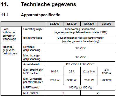

Allen,
Ik zit met de situatie dat ik op de electriciteitskabel tussen een bestaande zonnepanelen-installatie (SMA 2100TL) en een aparte groep in de meterkast en extra zonnepanelen-installatie (SMA 2500TL) wil aansluiten. De ene installatie is westelijk gericht, de ander oostelijk. Mijn vraag is of dit kan of dat er nog iets extra's geregeld moet worden?
Van een leverancier die bij mij binnenkort 2500WP aan zonnepanelen komt leggen vernam ik dat een grotere omvormer geen nadelen heeft m.b.t de opbrengst t.o.v. een kleinere omvormer.
Het gaat in dit geval om 2500WP op een Effekta 2200 (2000watt) of 3300 (3000watt). Ik had eerst gekozen voor een 2200 maar dan zou ik tot 80% onderdimensioneren. Een grensgeval. Met de 3300 ben ik weer aan het overdimensioneren. Volgens de leverancier is de startspanning van de beide omvormers gelijk en is er geen enkel nadelig effect aan het plaatsen van een 3300 t.o.v. een 2200.
Wie kan hierin wat meer duidelijkheid scheppen. Zit de leverancier ernaast of kan hij gelijk hebben?
Ik heb gekozen voor de Effekta ES3300 in combinatie met 2760Wp.
Zie m'n onderschrift ;)
Hoeveel panelen krijg je? 10 x 250Wp?
12x SH-230P6 all-black op een Effekta ES3300 live en 22x SM55 op 2 Steca's 500 en 1 Steca 300 live

uit mijn boekje :
MPP voltage range for nominal power 200-430 volt
voorzien van de volgende grafiek :[afbeelding]
ik zoek dan juist die 360 volt op in de zomerperiode die ertoe doet
vandaar mijn halve paneeltje
maar vanaf 50% doet de omvormer het ook al goed, de 400 volt is minder goed, en dat bereik zal in de winter zijn, die er ook minder toe doet, mijn hellingshoek is ook vrij laag, en zo vult dat elkaar aan.
als het niet te langdradig word :
smorgens om 09:00 uur staat de zon in het oosten, al mijn west panelen te voeden, de omvormer deed hier niets mee, bleef een beetje laag staan in de mpp
ik was me pas laat bewust van dit effect, en hans schijnt het ook te hebben
het is nu zomaar weg door de iets hogere spanning dat zijn toch leuke dingen (en onverklaarbaar)
de foto toont ook dat in mijn geval oost-west op 1 omvormer kansloos is, vanwege de lage hoek
Jou afbeelding kan ik hier niet zien. Ik weet niet of iedereen de link naar de Effekta kan openen, maar ik zal de grafiek hier als figuur invoegen:
Afbeeldingslocatie: http://i39.tinypic.com/al3m7q.png
De optimale spanning ligt rond de 360-370 Volt. De efficiency is daar (net) 96%. De grens van de 95% efficiency, 1 procentpunt lager, ligt op grofweg 240 Volt. Ik vind persoonlijk 1 procentpunt per jaar niet noemenswaardig. Als je normaal 1850 kWh per jaar binnenhaalt zou het met 1 procent minder 1832 kWh binnen halen. Een verschil van 18 kWh. Is dat veel?
Wat betreft jouw halve paneeltje is het effect daarvan mij nog niet helder. Volgens mij had dat ook te maken met dat de omvormer het verkeerde MPP pakte. In een ander topic heb ik daar wat vragen over gesteld, misschien dat je daar eens naar kan kijken. Ik ben namelijk erg geintresseerd in de resultaten die je haalt met je halve paneeltje extra.

MieJuul schreef op maandag 10 juni 2013 @ 22:22:
Ik krijg inderdaad 10x250WP (Renesola Virtus II). Wat zijn jouw ervaringen met de Effekta? Heb je de logging via de insteekmodule geregeld of zelf wat in elkaar gezet?
[ Voor 24% gewijzigd door Verwijderd op 11-06-2013 16:06 ]

  • MieJuul
  • Laatst online: 17:52
MieJuul
3970Wp
Verwijderd schreef op dinsdag 11 juni 2013 @ 15:36:
Met de Effekta heb ik nog niet zo heel lang ervaring, hij draait nu een klein half jaar.
De ervaringen tot dusver zijn goed; hij doet wat ie moet doen en hij is nagenoeg stil.
Ik log de Effekta gewoon via de RS-232 poort die standaard op de omvormer zit.
Heb voor een habbekrats een klein laptopje met COM-poort op de kop getikt, en die regeld de logging verder.
Ben je niet bang dat je met 10 van die panelen qua spanning wat aan de lage kant zit?
De Effekta's zitten volgens mij het liefst rond de 360V, nu kom je op een mooie dag uit rond de 280V (denk ik).
Het zal heus wel werken hoor, daar twijfel ik niet aan.
Maar de efficientie zal misschien iets minder zijn.
Wat dat op jaarbasis doet......?! Geen flauw idee, daar heb ik geen kijk op.
Mischien dat anderen van de "gevestigde orde" hier meer over kunnen vertellen, ik kom nog maar net kijken :P

MieJuul schreef op dinsdag 11 juni 2013 @ 21:01:
De spanning wordt nog wel lager als het warm is kan ik je uit ervaring vertellen. Ik heb 10 (string A) en 11 (string B ) panelen op de ES5000 zitten. Wat betreft de efficiency versus de spanning verwijs ik je naar deze post. Ik weet niet of de ES3300/ES2200 vergelijkbaar is met de ES5000, maar het effect van de spanning op de efficiency is vrij duidelijk in de grafiek.
Ik heb helaas geen grafiek kunnen vinden waarin ik kan aflezen bij welke voltage de omvormer het meest efficiënt werkt. In de datasheet kan ik op het punt van Voltage ook geen verschil zien tussen een ES2200 en ES3300. Jij spreekt ook over de "Effekta's" in meervoud. Kan ik nu de conclusie trekken dat de ES2200 en ES3300 hetzelfde voltage hebben waarop ze het meest efficiënt werken? Ik kan me niet echt voorstellen dat de spanning aan een te lage kant zit. Dit omdat ik met nadruk heb gevraagd of er geen negatief punt zou ontstaan als ik mijn 2500WP op een 3000w omvormer i.p.v. een 2000w omvormer zou zetten. Volgens degene die de panelen bij mij komt leggen is de spanning waaronder de beide omvormers werken hetzelfde en ontstaat er geen enkel negatief effect.
Het prijsverschil tussen de omvormers was €30,-. Dit, in combinatie met het ontbreken van nadelige effecten (volgens installateur) en de mogelijkheid om nog eens 2 paneeltjes extra aan te sluiten, hebben mij doen besluiten de ES3300 te kiezen. Ik kan nu nog kiezen voor een ES2200 omdat de panelen volgende week dinsdag pas gelegd worden. Is dat dan raadzaam?

Verwijderd schreef op woensdag 12 juni 2013 @ 09:26:
Volgens de documentatie hebben beide omvormers inderdaad hetzelfde spanningsbereik en nominale spanning van 360Vdc. De efficientie van de omvormer is echter niet alleen afhankelijk van de spanning, maar ook van de belasting. Meestal is een omvormer het meeste efficient bij een belasting rond de 50-70% van het vermogen van de omvormer. Aangezien panelen meer dan 90% van de tijd minder dan 70% van hun STC vermogen leveren (klik) kun je voor een betere efficientie een omvormer beter iets onderdimensioneren. De piekverliezen zijn beperkt, de efficientie over het hele jaar is iets hoger en de omvormer is goedkoper.
Verwacht je nog te willen uitbreiden of maakt het geld je niets uit, dan staat het natuurlijk vrij om een grotere omvormer te kiezen. Het is niet dat de efficientie bij een (te) grote omvormer gelijk met meerdere procenten naar beneden gaat.
Effecta specs
