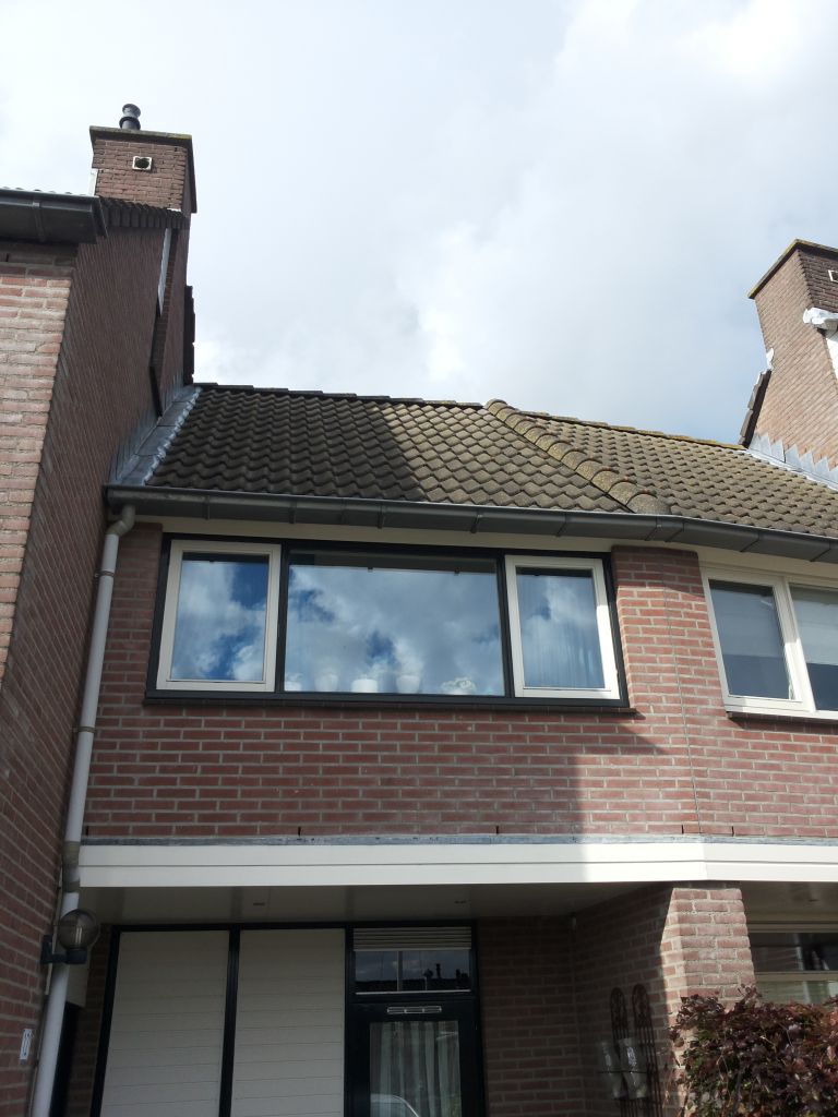

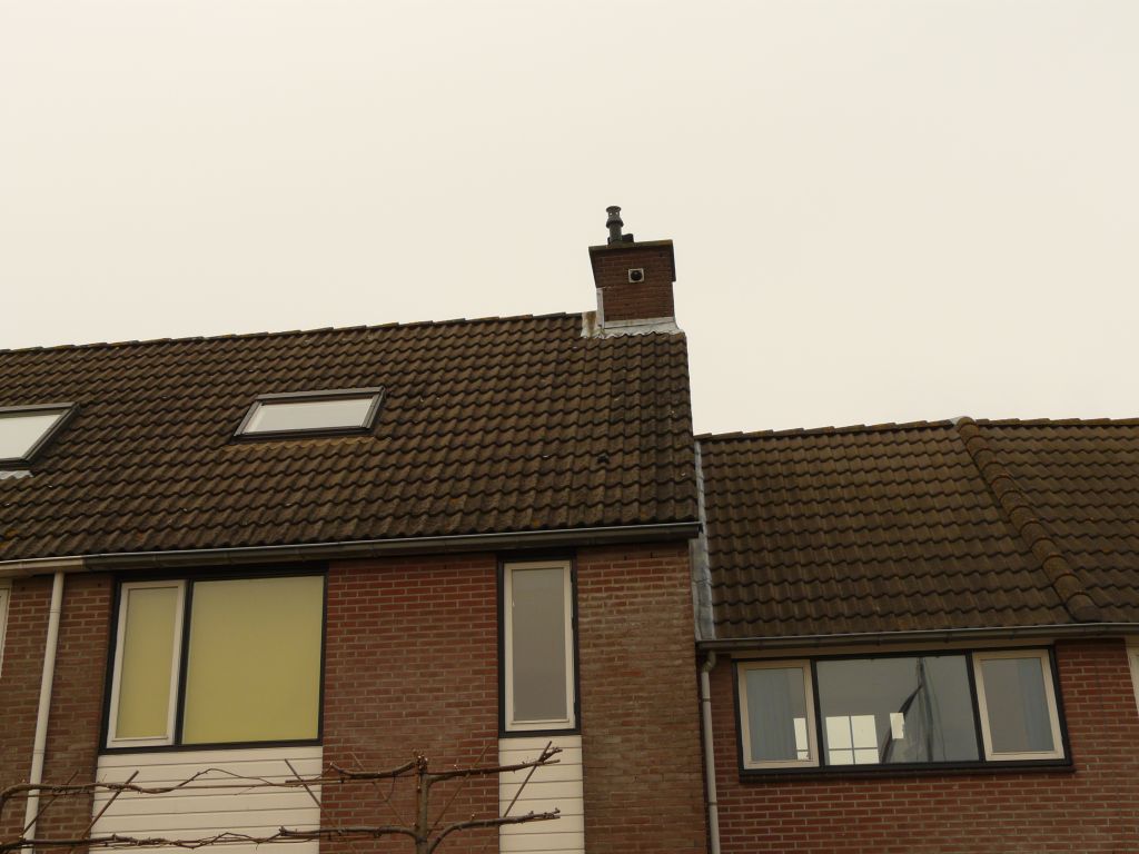

Ik ben nog redelijk nieuw op het gebied van zonne-energie. Ik ben me er steeds meer in aan het verdiepen, nadat ik een profielwerkstuk heb gemaakt over duurzame energie. Ik heb mijn ouders min-of-meer "overgehaald" om te gaan kijken naar de opties van zonnepanelen.
Inmiddels is de beste plek op het dak voor de panelen bepaald, en is er een offerte geweest.
Er zouden hier 8 panelen van 250WP (1.652 * 0.992 meter) op het dak gericht naar het zuiden komen. Op het dak op het oosten gericht komen nog 16 (2 keer 8 ) dezelfde panelen. Dit worden dus 3 strings van 8.
De omvormer die me aangeraden is, is een Samil 5200 TL-D.
Ik heb geen idee of dit een goede keuze/voorlichting is of niet. De installateur leek me betrouwbaar en geloofwaardig, maar dit is natuurlijk moeilijk te beoordelen als leek...
Daarnaast heb ik ook al even gekeken naar de mogelijkheden van datalogging (Datalogging: PV systemen). Het lijkt me erg interessant en nuttig om precies (in grafieken) bij te kunnen houden hoeveel je verbruikt en opwekt. Is de Samil omvormer daarvoor geschikt, en wat heb ik hier verder nog bij nodig? (Om zoiets als dit voor elkaar te krijgen? http://www.frijmann.nl/websolarlog/ )
  • mrmrmr
mrmrmr
𓅓 𓂋 𓅓 𓂋 𓅓 𓂋
@yannickie111
Voor een goed advies moet je precies aangeven welk merk en type panelen je hebt uitgekozen. Ook vermeldenswaardig zijn de hellingshoek, locatie (kust of binnenland), en kompasrichting van de panelen en gegevens over de meterkast. Heb je een 3 fase aansluiting (3 hoofdzekeringen), ruimte voor een extra groep en eventueel aardlekschakelaar?

Wij willen ook wat paneeltjes laten plaatsen op het dak.
Alleen twijfel ik nog hoeveel we er kwijt kunnen.
Ons dak bestaat uit twee ongelijke delen:
Afbeeldingslocatie: http://marter20.home.xs4all.nl/dakfoto2.JPG
En is georinteerd op het ZZW.
Dat betekent dat het lage deel later op de dag in de schaduw van het hoge deel komt.
Zie deze foto, gemaakt deze week om 18.15 uur.
Afbeeldingslocatie: http://marter20.home.xs4all.nl/dak_zon.jpg
Hoe later, hoe minder zon op dat deel.
Om 20.15 uur gisteravond lag dat deel in ieder geval helemaal in de schaduw.
Maar op het andere deel was er ook slechts nog wat strijklicht van de zon op dat tijdstip.
Hoe kom ik er achter of het rendabel blijft om op het lage dakdeel nog twee paneeltjes aan de rechterkant te plaatsen? Wat denken jullie?

@wberkel
lastige vraag.
ik zou er wel panelen leggen. (maar dat ben ik)
ideetje (weet niet of het realisties is zonder de maten, dus ik gok een beetje)
een +/- sma3000tl-21 met 2x een mpp.
op mpp1 = +/- 10x 250Wp. op het grote dak.
op mpp2 = +/- 6x 200Wp (iets met 5" cellen) en die dan parallel in 2x string op de omvormer.
misschien haal je dat wel en lost dan wat schaduw probleem op.
(denk ook aan de oriëntering van de diodes.)
  • thunder7
  • Laatst online: 30-10 21:49
thunder7
houten vaas/schaal nodig?
wberkel schreef op dinsdag 28 mei 2013 @ 11:07:
Hoe hoog is je verbruik en hoeveel daarvan kun je opwekken op het deel zonder schaduw?
Pas als dat niet lukt, is het de vraag of panelen op het stuk met schaduw rendabel zijn, lijkt me.
Enerzijds kan je het verschil laten berekenen indien er een "gewone" stringomvormer (serie) wordt gebruikt, anderzijds zijn er ook micro-omvormers die hier een beter rendement kunnen en zullen behalen. Micro-omvormers schakelen ieder paneel afzonderlijk en zal er dus voor zorgen dat de nadelen van een serieschakeling gedeeltelijk komen te vervallen.
ENPHASE is zowat de beste fabrikant van deze micro-omvormers en heeft volgende voor- en nadelen:
Aangaande de parallelomvormers van ENPHASE in vergelijking met de serieomvormer van SMA, kunnen we volgende voor- en nadelen besluiten:
Voordelen:
- Een parallelschakeling waarbij 1 paneel gedeeltelijk/helemaal in schaduw ligt op en bepaald moment van de dag, heeft geen invloed op de rest van de panelen die wel volledige opbrengst zullen hebben.
- standaard 20 jaar fabrieksgarantie op elke micro-omvormer en dus een zorgeloze installatie die ten alle tijden vervangen zal worden bij eventuele gebreken, zonder enige kost. Bij SMA is deze garantie "slechts" 5 jaar.
- een hoger netto-rendement op jaarbasis.
- Een gratis logsysteem via computer met rechtstreekse opvolging door je installateur.
Nadeel:
- De prijs ligt gevoelig hoger, waardoor de investeringskost hoger zal liggen. De prijs is wel identiek met bvb een SMA - omvormer indien we de standaard fabrieksgarantie zouden moeten verlengen naar 20 jaar fabrieksgarantie. De meerkost hiervoor is op dit moment exact hetzelfde als een aanschaf van ENPHASE-omvormers waardoor de prijs in principe gelijk is, maar op het eerste gezicht meer lijkt te zijn.

Het virus slaat hier om zich heen. We hebben nu 2400Wp op zuid-zuidwest en verwachten daar zo'n 1900kWh mee op te wekken. Ik kom dan nog 1500-1700kWh 'te kort'. Minder gebruiken doen we ook, maar basale dingen die we belangrijk vinden zoals de goed werkende WTW met luchtverversing gaat gewoom niet uit en is toch ook goed voor zo'n 700-800kWh.
We hebben nog een dak op het west-zuid-westen. Zeg 75-80' vanaf pal zuid. Hoek is groot, rond de 60'. Niet helemaal ideaal, maar wel goede aanvulling op de 2400Wp pal zuid, op 20' hoek. Ik verwacht met 10 x 250Wp = 2500Wp de 1500kW wel te kunnen halen.
Dakdoorvoer lukt ook, de panelen kunnen prima onder de pijpjes van de kachel, wtw, etc liggen en dus meteen die doorvoeren hergebruiken. Alleen naar de meterkast heb ik een uitdaging; ik zie dat er drie pvc pijpjes in gebruik zijn, maar ik mag de bedrading voor de nieuwe set daar niet aan toe voegen neem ik aan?
Verder zie ik dat twee wcd's in de keuken op ieder een eigen groep zitten, ik kan er daar eentje van vrijmaken door de wcd samen te voegen met bijvoorbeeld een paar kamer lampen ofzo (nu toch led).
Ook ga ik het dan zo schuiven dat de ene pv set op fase 1 teruglevert en de ander op fase 2, dan lever ik redelijk optimaal terug aan mijn eigen verbruikers gedurende de dag.
Twijfel alleen nog aan de tvt, door de ongunstige ligging van het dak kon dat wel eens 8-10 jaar gaan zijn. Maar goedkoop inkopen, alleen ga ik echt zelf het dak niet op :) owjah, panelen worden zwart, sowieso.
