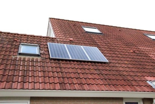

Heeft m'n werkgever in alle stilte deze winter een groot dakvlak vol gelegd met zonnepanelen. Nu is het wel een groot bedrijf, maar iets vermelden op het intranet zou leuk zijn met een opbrengsttellertje erbij enzo..
Wel een leuk filmpje:
Zo te zien zijn de panelen van SunTech
[edit] in de publieksruimte hangt wel zo'n display, waarop de opbrengst te zien is..

hors0125 schreef op zaterdag 27 april 2013 @ 11:06:
[video]
Heeft vrij uitgebreid in de kranten gestaan, volgens mij heb ik er hier ook wel over gepost. Er komen nog wat panelen bij overigens, er is nog wat ruimte over. De gemeente Amsterdam heeft ten minste visie op duurzaamheid, iets wat je van onze regering niet kan zeggen.

ericplan schreef op zaterdag 27 april 2013 @ 11:34:
Oh, dat is me volledig ontgaan :$ Hoe weet je trouwens van die extra panelen? Zit je soms dicht bij het vuur?

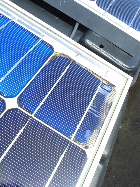

Hmmmmmm..........doe net een minder fijne ontdekking ;(
Afbeeldingslocatie: http://www1.picturepush.com/photo/a/12809934/640/12809934.jpg
Lijkt er sterk op dat 1 van de 4 paneeltjes op de garage lek is.
Zag het vanuit de slaapkamer, maar door de afstand dacht ik aan vuilophoping.
Net dus ff van dichtbij bekeken, geen vuil dus :(
1 schrale troost is wellicht dat ik er (nog) niet merkbaar last van heb qua opbrengst.
Maar een leuke constatering kan ik het niet noemen :'(

MieJuul schreef op maandag 29 april 2013 @ 14:41:
Gevalletje garantie?
3040 Wp - 4,7 GJ zonneboiler - WP droger; A+++ wasmachine. Het leven is een aaneenschakeling van leermomenten en de waarheid ligt meestal in het midden; vertrapt door beide partijen. De CO2-discussie: ik geloof hier niet in.

  • MieJuul
  • Laatst online: 22-10 23:17
MieJuul
3970Wp
Nee, ben bang van niet.
Is 2de hands setje, en heb geen idee hoe oud de panelen zijn.
Ligt sinds november 2011 op de garage.
12x SH-230P6 all-black op een Effekta ES3300 live en 22x SM55 op 2 Steca's 500 en 1 Steca 300 live
  • Cranberry
  • Laatst online: 21-10 21:22
Da's een onaangename verrassing :(
Welk merk&type panelen betreft het?
  • lithoijen
  • Laatst online: 22-10 14:43
Kun je nog zien waar het vocht binnenkomt? Een beschadiging of iets anders? Dan kun je in iedergeval proberen dat te herstellen zodat er niet nog meer vocht binnenkomt.

lithoijen schreef op maandag 29 april 2013 @ 16:02:
Voor ik de subsidie aan ga vragen en de bestelling ga plaatsen hier nog even een laatste check.
Ik ben voornemens 24 CSG 255 MONO BLACK panelen te gaan plaatsen. Deze komen in een (goed geventileerd in dak systeem). Ik heb als omvormer een SMA tripower 5000TL in gedachte waar de panelen dan in 2 strings op mogen (een Kostal Piko is eventueel nog een alternatief, maar heeft een wat minder rendement en is nauwelijks goedkoper). De panelen liggen dadelijk pal op het zuiden met een hoek van 45 graden.
Volgens mij (en de SMA tool) zou dit prima moeten passen.
Iemand hier nog op of aanmerkingen op?
Ter info hieronder nog de gegevens van de panelen:

Is een 5000TL niet veel te klein? Ik heb 2500 WP liggen op een 2000 HF, toevallig op eenzelfde hellingshoek. Volgens Sunny Design moet dit ook passen maar top nu ieder dag 100 tot 150 watt af.
Ik zou de 6000 TL pakken. Levert volgens Sunny Design ook meer op. Ik zou ff de reactie van de echte kenners hier afwachten.

Cranberry schreef op maandag 29 april 2013 @ 16:18:
Het betreft paneeltjes van Helios Technology, type H105A.
Openmaken lijkt me juist ook niet de bedoeling, dan heeft vocht (of damp) toch juist vrij spel?!
Ik ben bang dat het kwaad reeds geschiet is, en in hoeverre hier nog iets aan te redden valt weet ik niet.

MieJuul schreef op maandag 29 april 2013 @ 17:53:
a helios dat dacht ik al.
dit is wat de website zegt:
We offer a generous 25-year linear performance warranty as well as a 10-year workmanship warranty.
toch maar eens gaan klagen bij de importeur.
(doen als of je neus bloed, en zeggen dat je installateur met de zon is vertrokken.)
Mag ik vragen zijn jouw panelen geaard ?
  • PClop
PClop
Geen
Wat mij opvalt is dat je dat ziet op de hoeken waar normaal bij voor zo ver ik weet
alle panelen de drainholes zitten, zijn die drainholes door de konstruktie
van die kunststof bakken wel vrij, het lijkt namelijk dat het paneel juist in de hoeken
op de bak rust, en dan kunnen die gaatjes niet doen waar voor ze erin zitten ;)

Bedankt voor het meedenken, word gewaardeerd! Bij mij geeft sunny design aan dat een 5000TL een betere opbrengst geeft op jaarbasis als een 6000TL ( een whoeping 11,9 kWh meer). Ik verwacht eerlijk gezegd ook weinig problemen, ook gezien mijn huidige ervaring met 3 no name 190wp panelen per steca 500.
Nu zit ik in een dorpje bij Oss (Lithoijen dus) en niet aan de kust, dat scheel misschien. Ook is een inbouw systeem icm black line panelen temperatuur technisch gezien niet optimaal. Ik verwacht met een 5000TL dan ook een heel eind te komen. Meer mensen die hier een uitspraak over durven te doen? Een 6000TL is ook niet veel duurder, dus eventueel te overwegen.
Met een toekomstige uitbreiding hoeft geen rekening gehouden te worden, ik houd dadelijk al meer dan genoeg stroom over.

migjes schreef op maandag 29 april 2013 @ 17:59:
Toch maar eens een gokje wagen dus, niet geschoten is altijd mis.
Nee, zijn niet geaard, hoezo?
De panelen zitten sowieso niet op de hoeken vast, maar pak m beet 25 cm er vanaf.
En ik kan het mis hebben (heb er destijds niet speciaal op gelet) maar volgens mij zaten er geen drainholes in de profielen, alleen 4 gaten voor de bevestiging.
Daarbij, die gaatjes zouden ervoor moeten zorgen dat er in het profiel geen water staat.
Dat water, mocht het blijven staan, bereikt toch nooit het niveau dat de achterkant van het paneel "onder water" staat bij een hellingshoek van 26 graden?!
Of zie ik dat verkeerd?

MieJuul schreef op maandag 29 april 2013 @ 22:03:
Dat weet ik ook niet zeker, maar als ik kijk naar de konstruktie van de het frame in de hoeken
waar dus de holle ruimtes samen komen, kan een water opeenhoping daar gaan bevriezen
en het frame ontzetten incl de passing waar het paneel in geklemt zit, als de drainholes
het water niet kunnen afvoeren.
Ze zullen die gaten er toch niet voor de sier in hebben gemaakt
Afbeeldingslocatie: http://sv650s.home.xs4all.nl/YouLess/Drainholes.jpg
Het lijkt bij jou toch echt alsof de hoeken van de panelen weinig tot geen ruimte
hebben tussen paneel en bak, maar als jou panelen geen frame hebben met een holle ruimte
dan gaat mijn bewering natuurlijk gewoon weer de pullenmand in. ;)

Gokje Oost-West opstelling met foto van 12 panelen West 2880Wp en 2400Wp Oost
Dit dagprofiel lijkt veel op een oost-west opstelling namelijk
