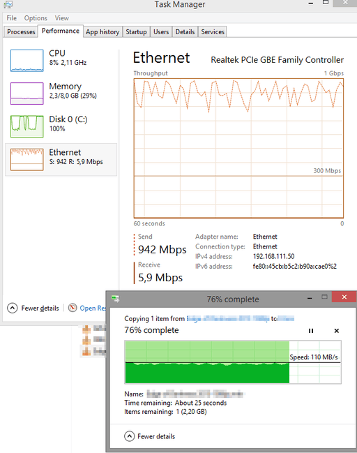

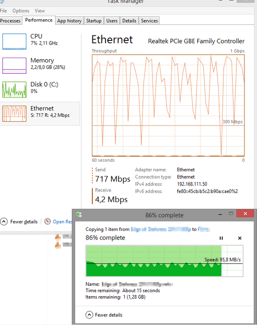

Iemand die me hiermee kan helpen? Ik heb zojuist gezocht naar benchmarks voor de DS214+ icm de WD RED schijven en hierbij worden ook snelheden van gemiddeld boven de 100MB/s gehaald.benchMarc schreef op donderdag 09 januari 2014 @ 21:08:
Nog even een aanvulling: Ik heb NetSpeedMonitor geïnstalleerd om de upload snelheid in de gaten te houden. Wat ik zie is dat de snelheid de hele tijd fluctueert. Hij begint op 123MB/s en zakt vervolgens in een paar stappen terug naar 40MB/s, begint dan weer rond de 120MB/s en zakt vervolgens weer terug (soms zelfs naar 10MB/s). Zo gaat dit de hele tijd.
Ik kan mij nog steeds niet vinden in de uitleg van bovenstaande heren (die erg hun best doen om me te helpen, waarvoor dank). Het kan niet aan de verbinding liggen, want kopiëren vanuit de NAS gaat wel vlot (120MB/s). De SSD en cpu van mijn laptop kan dit ook trekken. Als het aan de harddisk zelf zou liggen, dan zou de snelheid toch op een constante snelheid moeten blijven waar hij tegenaan hikt? Stel dat de max snelheid van mijn WD Red's 80MB/s is, dan zou hij gewoon op 80MB/s moeten werken, maar niet fluctueren?
Het zou mooi zijn als iemand anders met een DS214+ en twee 5400rpm schijven zijn ervaring zou kunnen delen.
Zie:
http://www.hardwareluxx.d...play-im-test.html?start=3
en
http://www.legionhardware...on_ds214_ds214play,6.html (hierbij is geen DS214+ getest, maar wel de DS214.
Natuurlijk moet een DS214+ altijd hoger scoren dan een DS214.
Dus, wie o wie kan mij uitleggen waarom mijn snelheden bij het kopieren naar de NAS op gemiddeld 80MB/s zitten en er duidelijk drops zichtbaar zijn tijdens het kopiëren? Hij begint op 120MB/s en wisselt telkens van snelheid tijdens het kopiëren. Pieken zitten op ~120MB/s en dalen komen soms zelfs tot 20MB/s.
De andere kant op, dus van NAS naar laptop, geen enkel probleem.
De volgende zaken die genoemd zijn in dit topic kunnen we afstrepen:
- Netwerk: kan probleem niet zijn, want kopiëren van de NAS gaat wel snel.
- WD RED performance: kan niet, want in reviews hebben ze ook WD REDs gebruikt en worden gemiddeld snelheden van +100MB/s gehaald.
Zou alsnog wel netwerk kunnen zijn, want er worden toch echt aparte draadjes gebruikt voor zenden en ontvangen. Ik weet alleen even niet of er ook tooltjes zijn die direct op een Synology draaien om je netwerk te meten (zoals iperf)

Nou, om ook zeker te zijn dat het niet het netwerk is heb ik het volgende gedaan:kraats schreef op vrijdag 10 januari 2014 @ 23:13:
NAS op static IP ingesteld, direct met UTP aan mijn laptop verbonden en een transfer gedaan.
Precies hetzelfde euvel. Constant pieken en dalen in de transfersnelheid waardoor hij gemiddeld veel te laag uitkomt. Ik heb NetMeter erbij gehad en daar zie je elke halve seconde een variatie in snelheid, van ruim 110MB/s t/m soms drops van 10MB/s.
Om verder te gaan heb ik alsnog het volgende gedaan: 3 verschillende UTP kabels gebruikt (CAT 6) en ook ipv mijn laptop mijn PC eraan gehangen. Identiek probleem.
Ik weet niet wat voor tovenarij dit is, maar iets gaat er gruwelijk mis op mijn NAS. Bij het kopiëren van NAS -> PC/Laptop, consequent dezelfde transferrate, maar zodra ik naar mijn NAS kopieer zakt de boel in, schiet weer omhoog, kakt weer in, etc.
Ik ga nu voor de zekerheid een uitgebreide SMART test doen op beide schijven en anders weet ik het echt niet meer.
Zo te zien snapt de rest hier op GoT er ook de ballen van, dus dan zal ik me wel moeten wenden aan Synology zelf.

Ik ga gewoon weer even door... Komt ie...benchMarc schreef op zaterdag 11 januari 2014 @ 21:51:
Om even de mensen terecht te wijzen die roepen dat de WD RED's de bottleneck zijn:
Ik heb beide RED's in mijn PC geplaatst, geformatteerd en geshared.
Vanuit de laptop (met SSD) naar elke WD RED disk op mijn PC: 112MB/s constant!
Terugkopiëren van uit mijn PC (WD REDs) naar de laptop: 113MB/s constant
Géén drops of wat dan ook.
Kortom, wanneer mijn WD REDs in de Synology DS214+ gaan gebeurt er iets waardoor de transferrate elke seconde inkakt en weer sneller gaat en zo door tot de file uiteindelijk gekopiëerd is.
Ik ga nu mijn disks terug in mijn DS214+ zetten en opnieuw de RAID config laten bouwen en kijken wat er vervolgens gebeurt. Jammer dat het zo moet, maar dit is de enige manier om uit te sluiten of het aan de schijven, mijn netwerk of de DS214+ ligt.
Conclusies:
Laptop: non issue
PC: non issue
WD RED disks: non issue
netwerk: non issue
DS214+: to test
Wordt vervolgd...
Conclusies:
Laptop: non issue
PC: non issue
netwerk: non issue
DS214+: to test
Wordt vervolgd...
Ik heb de schijven opnieuw geleegd en de DS reset. Dus weer from scratch begonnen, maar nu als RAID 1 ipv SHR.
Het enige andere verschil is dat de disks nu wel leeg zijn en voorheen toen ik de snelheidstest ging doen had ik er al eerst ruim 2TB aan data heengepompt.
DS214+ lijkt dus hardwarematig in orde te zijn. Het is dus òf SHR waar het aan lag, òf dat de hoeveelheid data op de disks ervoor zorgt dat de boel ineens gemiddeld 40MB/s trager gaat werken. Of een combinatie van beiden.
Ben benieuwd of een GoT'er dit kan verklaren?
De volgende stap is dus ook weer de disks volpompen met data en nogmaals te testen.
Er staat nog niets op de schijven. en dit is enkel omdat ik dan de 2de schijf als back-up kan gebruiken voor de eerste.
Als je er 2TB aan data opgezet hebt is de verklaring hoogstwaarschijnlijk 1 woord lang:benchMarc schreef op maandag 13 januari 2014 @ 19:19:
"fragmentatie" (en bijhorende vertraging door disk-seeks etc)
Sinds dit weekend ook bezit van DS214+ met 2x 3TB Red @SHRbenchMarc schreef op maandag 13 januari 2014 @ 19:19:

Even een testje gedaan:
DS214+ met 2 WD RED 3TB disks in RAID1
Situatie 1:
Disks nog compleet leeg.
Copy 1,5gig file van laptop naar NAS: 113MB/s gemiddeld met minimale fluctuaties.
Situatie 2:
Disks gevuld met 2,2TB aan data
Copy 1,5gig file van laptop naar NAS: 80MB/s gemiddeld waarbij er veel fluctuaties in snelheid ontstaan. Regelmatig zakt de transfersnelheid zelfs tot 20MB/s. Zie deze grafiek waarbij ik 2 bestanden los naar de NAS heb gekopiëerd:
Het is goed te zien dat tijdens het kopiëren van een file er ontzettend veel drops in transfersnelheid plaatsvinden.
Synology zegt dat het niet noodzakelijk is disks op de NAS te defragmenteren, omdat dit een ext4 file systeem betreft.
Het is misschien niet noodzakelijk nee, maar het is wel duidelijk dat dit behoorlijke consequenties heeft mbt de performance. We praten hier gemiddeld over een verandering van 113MB/s naar 80MB/s. Gemiddeld 33MB/s lager, oftewel ~30% performanceverlies. Dat vind ik nogal wat.
Ligt dit aan de beperkte performancecapcaiteit van de NAS? Zou ik dit evengoed hebben wanneer ik de schijven in mijn PC hang en volduw met 2TB aan data en dan iets kopieer? Ik kan me niet herinneren dat ik ooit performance drops heb meegemaakt bij het kopiëren van één file naar een disk die flink gefragmenteerd was. Volgens mij gaat dat namelijk gewoon altijd met dezelfde snelheid.
Dus, is de NAS de bottleneck, of zijn het de schijven die gewoon niet snel genoeg kunnen zoeken wanneer er zoveel data op staat? Wie weet dit?

Ik denk dus dat roeleboel gelijk heeft. Ik zou niet weten wat het anders kan zijn dan fragmentatie.roeleboel schreef op maandag 13 januari 2014 @ 20:56:
Mag ik aannemen dat je op de hoogte bent dat zowel de RED als de pricewatch: Seagate STx000VN000, 4TB beide tot arrays van max 5 HDD's supported zijn ?
