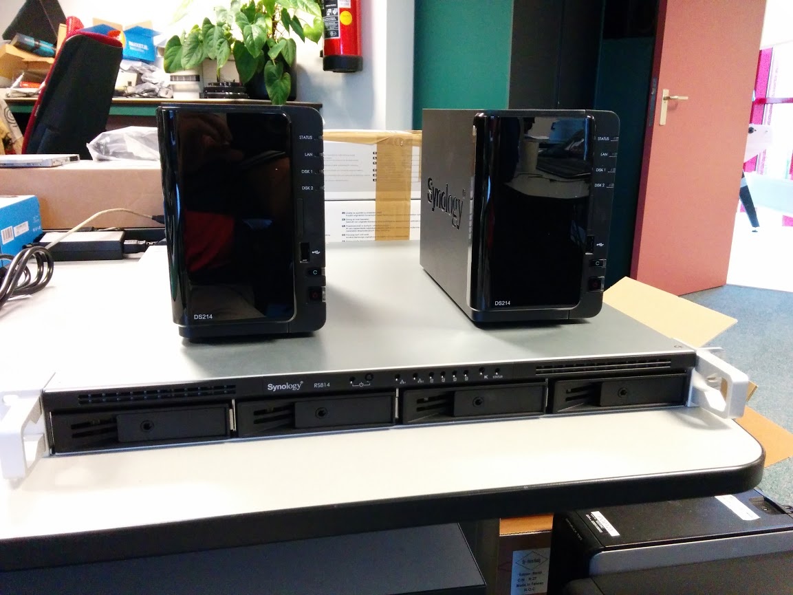

  • Binnetie
  • Laatst online: 12-06 11:00
Ik gebruik al een jaar of 8 Synology en ben er nog steeds heel erg tevreden over.
Nu willen we op ons bedrijf een Synology nas gaan aanschaffen om de bedrijfsdata beschikbaar te maken voor de collega's in de buitendienst. We hebben al diverse tools geprobeerd, maar daar ging het toch mis, zie: Bedrijfsdata veilig sharen met collega's
Nu wil ik graag jullie advies m.b.t. de aanschaf.
De enige wensen zijn:
- gebruik voor ongeveer 50 gebruikers van buitenaf
- Synology opgenomen in ons AD
- Cloudstation, Bittorrent Sync of Owncload is de tool die we willen gaan testen.
- We hebben iets van 250 GB data, dus een echte dataopslag monster hoeft het niet te worden, maar wel krachtig genoeg.
Ik zit te denken aan een RS814+, omdat 4 schijven meer dan voldoende zijn. Er zijn nog geen prijzen bekend maar de specificaties zijn al wel bekend: pricewatch: Synology RackStation RS814+
Of heeft iemand anders een beter advies?

We hebben hier op kantoor gisteren een pricewatch: Synology DiskStation DS214+ met tweemaal de pricewatch: WD Red Network NAS HDD, 2TB binnen gekregen.
1 van de twee harde schijven lijkt kapot. Na de pariteitscontrole geeft hij aan dat alles OK is, maar na opnieuw opstarten geeft hij aan dat Schijf 1 beschadigd is. Goed, die gaat dus terug! RMA'tje, ik verwacht geen problemen.
Is het mogelijk om een volume op Schijf 2 te maken en als we een vervanger voor Schijf 1 hebben en die erin zetten, dat we niet weer opnieuw hoeven te beginnen? Gewoon hotswap en klaar?
  • Nakebod
  • Laatst online: 17:59
Nakebod
Nope.
Gebruik je RAID1?
Dan kan je disk1 er gewoon uittrekken, en zodra de vervangende disk binnen is stop je die terug en hij gaat de RAID rebuilden. Wel een proces dat een paar uurtjes duurt, maar dan heb je ook wat :+

  • Nakebod
Nakebod
Nope.
Ik kan denk ik pas na het weekend verderspelen. Tenminste, kan nu ook wel, maar ik wacht voor de veiligheid wel tot alle volumes 100% klaar zijn voor gebruik.
De RS814 (RAID-5) heeft in 1h30m pas 1.15% pariteitscheck gedaan. En beide DS214's (RAID-1) rond de 0.7% in een uur.
Blog | PVOutput Zonnig Beuningen
