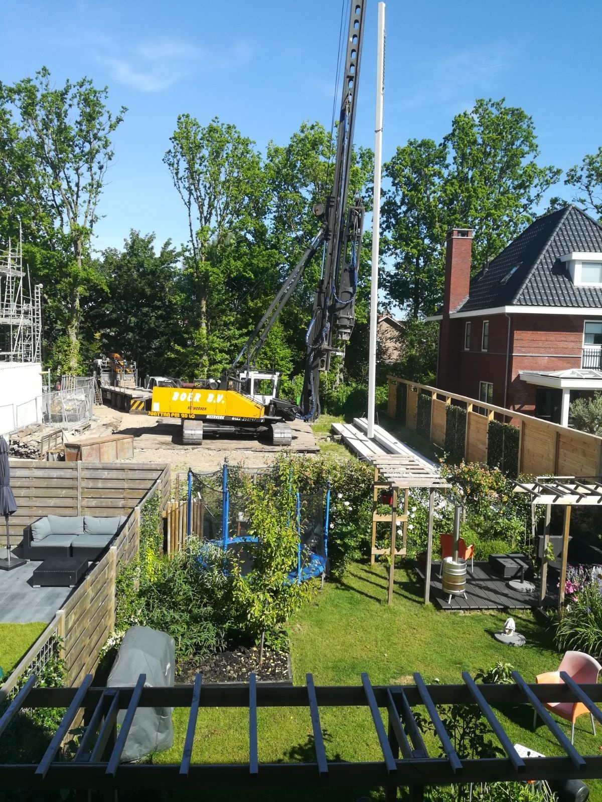

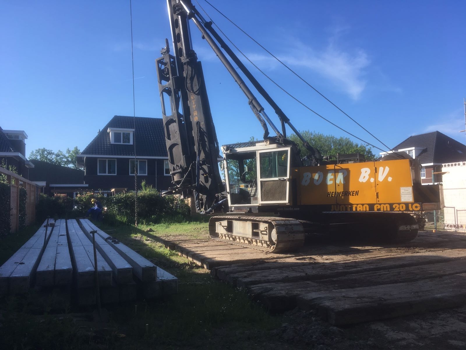

Na anderhalf jaar meegelezen en gepost te hebben is bij ons nu ook het echte werk begonnen:
Heien1
heien2
  • NDF82

Jeetje, wat een heipalen! Wij zitten in het offerte traject en het blijkt dat de levertijden op heipalen inmiddels de spuigaten uit lopen. Heb je daar "last" van gehad in je planning?

@Cai zullen je toekomstige buren blij mee zijn, denk ik :D
Lijkt me wel spannend, die eerste palen de grond in...

Cai schreef op donderdag 1 juni 2017 @ 15:25:
Gaaf dat ze begonnen zijn! Wanneer verwacht je de oplevering?

NDF82 schreef op donderdag 1 juni 2017 @ 15:47:
Nee geen last van. De heipalen (19,5m) liggen al meer dan een maand op de kavel. Deze is lastig te bereiken, midden in een bestaande woonwijk dus is dat naar voren getrokken.
Bouwen met ThuisinBouwen/Brummelhuis en verwachting is week 46/48 oplevering.
Voorwerk is gedaan door Bot Vd Ham, uitvoering nu door Hmu Olsthoorn
