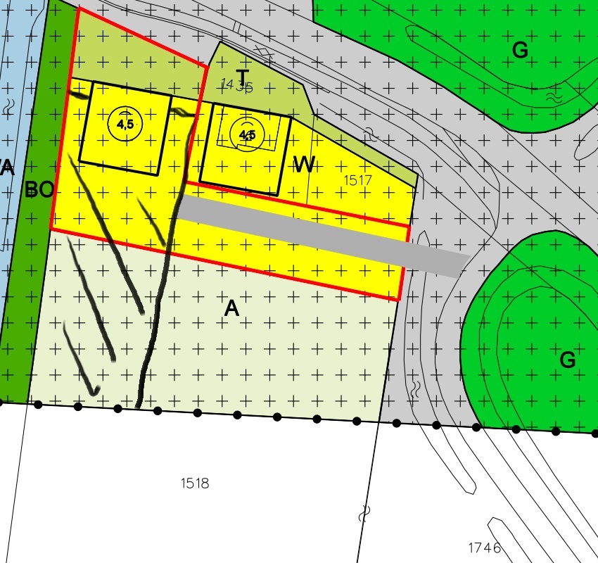

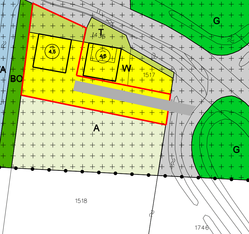

Jelte schreef op donderdag 07 juli 2016 @ 19:07:
Welstandscommissie is akkoord met het schetsontwerp en dus grote van de aanbouw! Mooi nu uit ontwerpen en vergunning aanvragen :)
Nu verslagje binnen. Twee kleine bestemmingsplan dingetjes (hoogte moet duidelijker en dakhoek is iets te stijl), maar vooral de alinea over het uiterlijk is mooi:
Welstandscommissie:
Na bestudering van de stukken, constateren wij dat het plan zich goed voegt in de omgeving. Wij zien geen aanleiding tot het maken van opmerking en zien een uitwerking met belangstelling tegemoet.
Dat is makkelijk, hoeven we ons daar geen/weinig zorgen om te maken :)
edit: Misschien goed om ook even plaatjes erbij te doen van het schetsontwerp. Misschien herkennen jullie er wat in van mijn eerdere posts:
Afbeeldingslocatie: https://tweakers.net/ext/f/8YGfSkaXWggUZt5MXvlPB25K/full.png
Afbeeldingslocatie: https://static.tweakers.net/ext/f/y0fNonHjvLdfrgtHfwMAGr19/full.png
Afbeeldingslocatie: https://static.tweakers.net/ext/f/xUz3zpttpxY8j7RePaYnFjdp/full.png
[ Voor 25% gewijzigd door Jelte op 12-07-2016 11:51 ]

Bij ons hebben we een discussiepuntje over waar we de schuur nu precies vergunningsvrij kunnen plaatsen. Wat zouden jullie verwachten bij dit perceel? Rood omlijnt is de grond die als "Wonen" is aangemerkt, grijs is onze nieuwe oprit, het vierkantje met de goothoogte is het bouwvlak, de agrarische grond erachter is ook van ons:
grond
[ Voor 7% gewijzigd door rewind. op 29-07-2016 15:12 ]
  • PaT
PaT
Moderator Mobile
Ja, dat mod
Wellicht heb je wat aan deze folder
klik
Hoewel ik de brochure van het Rijk ook niet heel consequent vind, denk ik dat je vergunningvrije zone als volgt wordt:
Afbeeldingslocatie: https://tweakers.net/ext/f/YTcIhnZANtvTOrOk2l80yGWA/medium.jpg
[ Voor 228% gewijzigd door PaT op 29-07-2016 15:41 ]
  • rewind.
  • Laatst online: 27-09 21:49
Die heb ik gezien inderdaad ik kwam zelf ook op ongeveer de tekening die je hiervoor getekend had (op het agrarische gedeelte na, daar had ik nog nooit van gehoord?) Waar we over twijfelen is de lokatie van de zijgrens die paralel aan de zijweg moet liggen.
