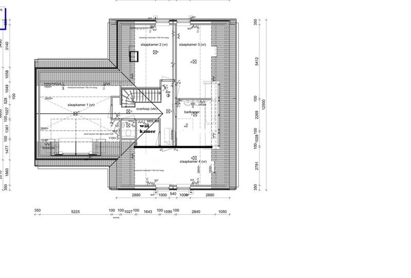

Vooral beneden is erg mooi en praktisch ingedeeld. Wellicht nog een deur vanuit de garage naar de bijkeuken maken. Is handig voor je boodschappen en zo.
Boven is al het een en ander over gezegd en daar sluit ik me wel bij aan. Ruimte zat denk ik voor een tweede badkamer bij de 'master bedroom' en een slaapkamer minder zodat de overige slaapkamers en de overloop nog wat groter kunnen.

Waarom staat er bij de garage vide en zie ik op de bovenverdieping wel een slaapkamer? Kopieerfoutje?

feddesman schreef op maandag 08 juni 2015 @ 16:41:
Zo in 2e is het een stuk duidelijker.[afbeelding]
5 kamers zijn zeker geen eis,dit is een eerste opzet waar we nog even over na moesten denken.
Eigenlijk een opmerking over elektra.
Ik merk op dat je veel spotjes wilt, maar op maar 1 punt kunt schakelen en dimmen, komt er nog domotica? Ook zie ik een schakelaar "achter" een deur staan.
Anders zou ik hier toch nog eens naar kijken. Ik zou tevens veel elektra leidingen voor netwerkaansluitingen aanleggen.
Wissel/kruisschakelaar in (slaap)kamers is ook heerlijk, of ben jij niet die gene die als laatste het licht uit doet ;)
Meterkast is krap als je nog eens lekker wilt uitbreiden,
Ik zie in de berging de aantekening "Vide (geen plafond)" hoe moet ik dat zien met een kamer er boven.?
Mooie maatvoering maar de veel genoemde enkele badkamer is ook nog eens erg klein. Of een apart toilet dan misschien?
Grappig dat het gros van de huizen een "hap" uit de woonkamer hebben voor de hal terwijl dat in dit geval niet perse noodzakelijk is.
En een huis met meer dat 600m3 zonder slaapkamer op de begane grond kan echt niet :X

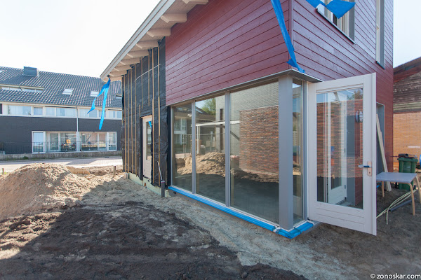

Bij mij was de aansluiting voor Ziggo ook gratis. 2 weken geleden opgeleverd. Was elektra/gas en water maar gratis. Elektra 2x 750 euro, gas 350 euro en water ook 2x 700 euro (1x voor de tijdelijke bouwstroom/water en 1x voor de uiteindelijke aansluiting). Riool kostte trouwens 1500 euro (dubbele aansluiting, 1 voor regenwater en 1 voor vuil water). DSL of telefoon heb ik niet laten aansluiten.

nokiaan958GB schreef op maandag 08 juni 2015 @ 22:41:
Grappig dat het gros van de huizen een "hap" uit de woonkamer hebben voor de hal terwijl dat in dit geval niet perse noodzakelijk is...
Toch snap ik dat wel en het heeft zeker ook voordelen. Het geeft toch een beetje meer 'privacy' en 'geborgenheid' in de hoeken voor bijvoorbeeld de keuken aan de ene kant en bijvoorbeeld een relax- of multimedia- of kinderhoek aan de andere kant. Anders wordt het helemaal zo'n enorme balzaal...
Ach, dat is een keuze, ik zou ook boven gaan slapen geloof ik. Maar als de garage goed geïsoleerd is kan die altijd nog omgebouwd worden tot slaapkamer, als je de trap niet meer opkomt. En ook in de woonkamer is vrij eenvoudig een extra handje te plaatsen voor een slaapkamer, en dan past daar nog wel een douchecabine in ook als dat nodig is.
Hoezo niet? Ik zou eerder kiezen voor kantoor/study/home theatre/kinderspeelunit/gamekamer op de begane grond.

Señor Sjon schreef op maandag 08 juni 2015 @ 23:32:
Hoezo niet? Ik zou eerder kiezen voor kantoor/study/home theatre/kinderspeelunit/gamekamer op de begane grond...
Daar heb je geen kamer voor nodig. Dat stuk van de woonkamer 'links onderin' is daar afgescheiden genoeg voor. Desnoods zet je er nog wat room deviders of kasten tussen.

Misschien ook een technische ruimte opnemen in je plattegrond, een plek voor je CV-ketel, zonneboiler, PV-omvormers en ventilatie-unit is wel handig.
Die hap zorgt voor wat sfeer in de woning en waarom zou iemand in hemelsnaam beneden 1 slaapkamer willen? Zeker als dit ten koste gaat van andere ruimtes.
Zou je niet willen eten op de plek waar de keuken komt, en de keuken in lijn met de woonkamer? ( voor openslaande deuren ) ?
heb je wat meer verbinding tijdens koken, en rust tijdens eten
En je wasmachine/wasdroger, staan 'tegenover' je stortkoker voor vuile was. kan je deze ruimte niet anders indelen zodat je je machines naast je stortkoker kunt plaatsen, mogelijk integreren in 1 wandmeubel ( machines stapelen, en daarnaast de stortkoker achter een deurtje ofzo )

rewind. schreef op maandag 08 juni 2015 @ 22:13:
Das een foutje idd.
ollie1965 schreef op maandag 08 juni 2015 @ 22:33:
Domotica ,daar had ik eerlijk gezegt nog nooit over gehoord.Zeker iets om over na te denken .Kan je dan vanaf je gsm ook alles bedienen?
Ja een apart toilet maar we zitten nu toch te denken om slaapkamer 4 en 5 gelijk te trekken en een grotere badkamer te nemen.
Ernemmer schreef op maandag 08 juni 2015 @ 23:57:
opbergruimte, technische ruimte Afbeeldingslocatie: http://img.photobucket.com/albums/v236/feddesman/image.jpg1_12.jpg
HyperTrophy schreef op dinsdag 09 juni 2015 @ 16:23:
De keuken op deze plek is juist onze wens,aan het kookeiland de lunch als je wat meer haast hebt( richting sport ,school werk) normaal diner aan de lange tafel met uitzicht op de tuin.
De stortkoker verdwijnt mischien wel helemaal.Leuk idee opzich .
In ons huidige huis hebben op zolder een betegelde waskamer met 3 manden voor de was (gekleurd,wit en beddengoed) zoiets is eigenlijk ideaal maar we hebben er nog geen plek voor gevonden.
We zitten te denken om de deur van de gang te verplaatsen naar de bijkeuken,2 deuren naar de garage word ook wat overdreven .
Ps als iemand een ander opzetje van de 1 verdieping wil maken graag.
We hebben ons zo op deze indeling gefocused dat we door de bomen het bos niet meer zien.

Is dit mischien een idee.

  • nokiaan958GB
Ik zou dit mooier vinden.
Waar mijn oog op valt is dat als je de trap oploopt je boven bijna letterlijk tegen een muur loopt.
Ook niet handig met de verhuizing of als je grote spullen naar boven moet brengen een draai moet maken.
Het kan soms handig zijn natte ruimtes aan elkaar te laten grenzen in verband met de aansluitingen. Als ik het goed inschat komt er in de woonkamer een koof waardoor de (riolerings)leidingen van de badkamer naar de kruipruimte lopen. Laat die koof dan wel van geluidsisolatie voorzien.

feddesman schreef op dinsdag 09 juni 2015 @ 20:17:
Das een foutje idd.
opbergruimte, technische ruimte [afbeelding]

Paar stalen kolommen tussen de kozijnen moet kunnen toch? Ik zou ook zeker geen kolommen voor mijn ramen willen. Ons huis heeft ook een redelijke glaswand en daar zit alleen wat dikkere houten balken tussen de ramen.
Afbeeldingslocatie: http://4.bp.blogspot.com/-FkrRkGpe5Bw/VXMnUxe9YyI/AAAAAAAAD-Q/UEh5YZ0XDuk/s600/_MG_3555.jpg
De TV kan overigens best tegen de zijmuur, dan kun je de zithoek 90 graden draaien.

Wij hadden in ons huis ook kunnen kiezen voor een glaswand over de hele breedte (en het gaat bij mij ook al een stukje de hoek om), met dezelfde constructie methode. We hebben wel een heel licht huis (geheel hout). Een vriend van me heeft ook een huis met een heel breed raam in zijn huis wat de hoek om gaat, daar zit ook alleen staal in de kozijnen. Niet van die zware balken voor de raam iig.
Overigens is een groot raam op NO niet de meest gunstige opstelling. Veel warmte verlies (zelfs met 3-laags HR++++++++ glas) en vrijwel geen warmte opbrengst.

artbij schreef op woensdag 17 juni 2015 @ 08:32:
We hebben weer een nieuwe tekening. Is vooral om een indruk te krijgen, nog niet gedetailleerd. Commentaar welkom ;).
Dat is een leuk ontwerp. Vooral een praktische indeling.
Extra kamer op de begane grond die ook eventueel als slaapkamer te gebruiken is. Zo te zien is die minimaal 3x4 dus dat is mooi zat.
In de hal heb je nog een inham. Wordt dat de garderobe of heb je dat gereserveerd voor een eventuele douche?
Bij nader inzien zou ik denk ik toch liever de deur van de speelkamer in de hal hebben (of beide :) ). Dan hoef je als je het als studeerkamer of werk-aan-huis gebruikt, bezoek niet eerst door je woonkamer te loodsen.
Ondanks de ligging van de woonkamer op het noorden zul je door de vele ruiten toch genoeg licht binnenhalen.
  • Artbij
  • Laatst online: 24-10 18:40
nokiaan958GB schreef op woensdag 17 juni 2015 @ 13:01:
Moet nog een meterkast en evt kapstok in de hal. Dus daar is die inham voor te gebruiken. Deur hebben we wel over gedacht, maar het huis is ook onderkelderd, waarschijnlijk willen we daar een deur naar buiten maken voor zakelijk bezoek.
Kans dat die kamer een slaapkamer wordt is bijna nul ;).

Dan heb ik maar een duur huis dan. Ik kom op 680 euro per kuub. En dan doe ik heel veel zelf. Of rekenen jullie met buitenmaten? Maar dan kom ik op 560. Wel incl. installaties (zonnepanelen, warmtepomp) en het is in verhouding een klein huis.
[ Voor 8% gewijzigd door zonoskar op 18-06-2015 09:35 ]
