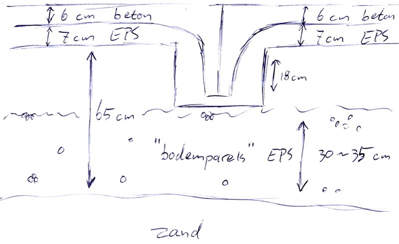

Ik begin te twijfelen of ik er goed aan heb gedaan om mijn kruipruimte te laten volblazen met EPS-parels (CentraPearl HR++). Het betreft een rijtjeswoning uit 1990, onderheid, gebouwd op veen+zand.
De situatie is als volgt:
Afbeeldingslocatie: https://tweakers.net/i/lRtWMbzRUzBBfqgQzG1Es9vobHo=/full-fit-in/4920x3264/filters:max_bytes(3145728):no_upscale():strip_icc():fill(white):strip_exif()/f/image/yp9uvGLqGW3YY6IhmvO22o6o.jpg?f=user_large
• 6 cm beton
• 7 cm EPS (vanuit bouw)
• kruipruimte van ~65 cm hoog, met daarin
• 30~35 cm EPS-parels, op
• zand dat altijd vochtig was
Op het beton ligt laminaat, met daartussen een oude, verlijmde kurkvloer en laminaatfolie.
Wij van WC-eend de isolatiepartij die ik halverwege dit jaar heb ingeschakeld, vond de bodemparels de beste oplossing voor mijn huis.
Waarom het niet ideaal lijkt:
  1. De vloer voelt de afgelopen dagen ijskoud aan. Uiteraard is dit subjectief, maar hij lijkt kouder dan voorgaande jaren.
  2. In de kruipruimte waait een stevige, ijzige tocht.
Ik twijfel omdat ik her en der op het forum lees dat die parels meer kwaad dan goed doen, doordat ze de bodemwarmte in de winter juist tegenhouden.
Vragen:
  1. Is mijn twijfel gegrond?
  2. Wat kan ik nu nog doen om de isolatie te verbeteren?

Weet jij of mijn vermoedens kloppen, namelijk dat ik voor € 1400 aan parels heb besteed die ik beter ergens anders aan had kunnen spenderen? Of heeft een drogere (lucht in de) kruipruimte wel nut?
En bedoel je dat ik de hele ruimte tussen parels en piepschuim moet opvullen met extra vlokken, of de bestaande parels moet opscheppen?
Qua aansluitingen zit alles aan de voorste 2 m2 naast het kruipluik, dus qua bereikbaarheid zit dat wel goed.
Waar is de brand, meester?

CodeCaster schreef op maandag 12 december 2022 @ 11:06:
• 6 cm beton
Wat kan ik nu nog doen?

No Hands schreef op maandag 12 december 2022 @ 12:36:
Die parels aan je buren verkopen en zelf lekker je vloer extra laten isoleren.
brb, even een gat in de fundering boren en de stofzuiger erop zetten aan de andere kant.
Maar waarom zeg je dit? Omdat het echt geen zin heeft? :D :'( :D

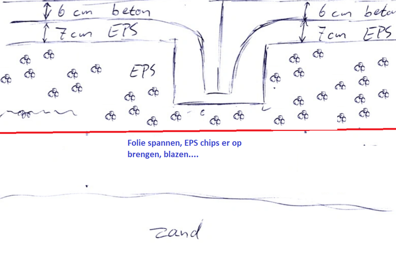

CodeCaster schreef op maandag 12 december 2022 @ 12:26:
Het helpt wel wat maar nooit zo goed dan meer vloerisolatie daar waar het hoort.. direct op de vloer of op de isolatie die er al zit.
Das deels een ander verhaal.....
Met een dampdichte folie van 1,50-2,50 euro / m2 kun je dat zelf doen. Komt nog wat montage spul bij en als je creatief bent kost dat minder dan relatief dure spullen... .Daarmee zou er geen vocht probleem meer mogen zijn.
Af en toe water op het zand? Leg bubbeltjes folie onder de dampdichte folie en het drijft altijd....
Ik bedoel dit obv je eigen tekening, kies de folie (rode lijn) hoogte de nog kan om er over alleen het zand met dampdichte folie erop (niet in deze schets).. goed onderdoor te kruipen, is maar een schets.
Edit: Mogelijk moet je de folie met spandraden of wat latjes ondersteunen om teveel doorzakken te voorkomen, ik zou het wel doen. Tis allemaal wel wat werk maar de EPS van €1400 heb je toch al betaald.. gebruik hem dan zo nuttig als kan. Probeer er zoveel mogelijk EPS tussen te blazen oid dat er geen openingen tussen zitten. Dat zou jammer zijn voor de werking
Afbeeldingslocatie: https://tweakers.net/i/ArOWCU6w7V7_qGe4QNGg76STlQs=/800x/filters:strip_exif()/f/image/dakKp4rwVf8IQUyuona5JiEp.png?f=fotoalbum_large

route99 schreef op maandag 12 december 2022 @ 12:49:
Briljante bewerking van mijn tekening, hulde. _O- d:)b
Ik weet niet of ik die parels handig omhoog krijg, noch het folie er efficiënt onder. Lijkt me een hele klus te worden, nog afgezien van de benodigde materialen en beademing.
Aangezien de ruimte voor ~50% is opgevuld, zou ik ook alles naar één kant kunnen schuiven? Bijvoorbeeld de linker helft van de woning? En de parels dan op hun plek houden met een muur van EPS-platen, en de andere helft van de vloer voorzien van dezelfde platen?

CodeCaster schreef op maandag 12 december 2022 @ 13:15:[...]
_/-\o_
Tis te doen. Wat simpel rachelwerk en je niet de folie erop en dan met een (geleende?) bladblazer buiten met een slang, zoek maar eens op Youtube, zo is het al gedaan....
Niet doen.... je maakt de ventilatie voor die ene kant totaal onmogelijk.
Edit: Zie https://www.google.com/search?q=folie+bladblazer+eps+chips en daar staan de videos...
@CodeCaster
Edit 2: https://www.isoenergy.nl/...xels-vloerisolatie-beton/
Wat professioneler maar het idee is vergelijkbaar.... er tussen blazen.

Maar je hebt deze 7 cm op je bodem, niet je vloer. Voor je vloer doet het dus niets :)
De 7cm EPS zit al onder het beton van de vloer. :) Maar dat is Rd 2, dus niet zo veel.
Ah, OK, dat is dan iets.

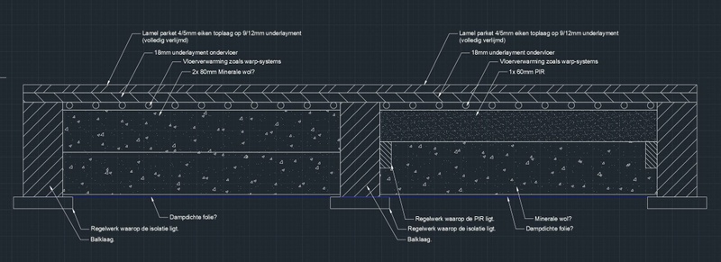

Ik wil op termijn ook mijn kruipruimte aanpakken.
Nu hebben we een vloer van 18mm underlayment met daarop verlijmd lamelparket.
Daaronder zit 1 pir plaat van 6 cm dikte.
De kruipruimte is onder de balken nog wel 50cm hoog, dus goed begaanbaar.
Enkel heb ik kleine openingen om van het ene naar het andere compartiment te komen.
Graag zou ik vloerverwarming willen, maar ik wil de huidige vloer niet slopen.
Ik ben al tijden aan het uitdokteren hoe ik dit wil gaan doen.
Idealiter wil ik de vloerverwarming als panelen prefab maken en dan tussen de balken tegen de vloer aan schroeven. Warp-systems heeft die mooie dunne slangen waardoor ik genoeg loops kan maken tussen de balken. Ook zou ik het dan makkelijk per 2 of 3 vakken kunnen koppelen met push-snelkoppelingen.
Daaronder minerale wol (makkelijk door de openingen te krijgen) of de oude pir plaat gebruiken en aanvullen met minerale wol.
De oude pir plaat zou de vloerverwarming kunnen ondersteunen/aandrukken.
Nu ik het typ denk ik dat de pir plaat misschien wel onder moet zodat de minerale wol tussen de vloerverwarming leidingen in gedrukt zit.
Zie hieronder een schets van beide opties.
Afbeeldingslocatie: https://tweakers.net/i/3EDUrmdQetmR8skwv9QLY0AH1HU=/800x/filters:strip_icc():strip_exif()/f/image/rMeuKMapLWhEiXz1Jm0okE98.jpg?f=fotoalbum_large
Denken jullie dat dit gaat werken?
En of dit "goed" is voor de houten balklaag?
De bodem is momenteel ook niet geisoleerd, de kruipruimte is ook vrij vochtig.
Maar het zandbed is losser dan wat je vroeger in de zandbak hardzand zou noemen.
Het is zeker niet 100% droog, want het heeft wel een enigszins vaste toestand.
De bodem wil ik met tonzon, of een andere folie afdekken zoals in dit topic al veel besproken is.
Hiermee wil ik ook beginnen, om zo ook wat schoner te kunnen werken.

FRANQ schreef op donderdag 15 december 2022 @ 11:37:
Mooie schets, ben benieuwd naar de mening van de echte experts. Ik vraag me hierbij direct af (mijn eigen balkenstructuur in gedachte nemend) hoe je 'legplan' wordt. Normaliter probeer je een hoek waar je vaak verblijft in één zone te leggen. In jouw voorstel leg je lange lengtes en wil je een warp slang door een balk steken naar de volgende lengte? Overigens heb ik zelf best veel plankjes, steunbalkjes en beugels in de weg zitten (en vooral spijkers van bovenaf!). Is dat bij jou allemaal netjes? Heb je trouwens nagedacht over het gewicht vd warp? het moet niet doorzakken. De pir of wol moet je in het midden zeker ondersteunen.
Ik volg met interesse :)
Verademing een duidelijke tekening d:)b . Dat bodemfolie toegevoegde waarde heeft heb je al scherp. Is helemaal een must als je glaswol wilt gebruiken. Ik ben zelf wel fan van de combo PIR + glaswol, voor de redenen die je zelf noemt. Bij geen van de alternatieven dampdicht folie toepassen onderaan. Dampdicht folie komt altijd aan de warme kant, niet de koude kant.

johanPo schreef op vrijdag 16 december 2022 @ 14:19:
Thanks
Een dampopen folie zou ik dus moeten gebruiken.
Denk zelf dat minerale wol meer ademt, en dus beter voor het hout is dan pir.
De pir platen die er nu zitten kan ik niet echt makkelijk de kruipruimte uit krijgen, vanwege de kleine openingen. Dus wil ze hergebruiken, maar misschien kan ik ze ook tegen de fundering plakken.
Realiseer je wel dat hout warmte niet zo top geleidt. de warmte moet dus eerst door je underlayement en daarna door je parket. Moet dus wel een hele dikke isolatielaag onder om te voorkomen dat je warmte omlaag gaat + een kleine h.o.h. afstand om te zorgen dat je vloerverwarming voldoende capaciteit heeft.
We hebben ook radson delta radiatoren, deze willen we behouden.
Afbeeldingslocatie: https://tweakers.net/i/KfH2AUk9t8R5WYbQC1ntTgLBUSg=/full-fit-in/4920x3264/filters:max_bytes(3145728):no_upscale():strip_icc():fill(white):strip_exif()/f/image/SFpWC4dF1B8gNjnKuGJ1OS67.jpg?f=user_large
Maar met de temperaturen afgelopen week trekken ze het niet met een aanvoertemperatuur onder de 50 graden.
Dat was voorgaande jaren ook zo, ik heb mijn ketel al 7 jaar op 45/50 graden staan.
Bij temperaturen onder 0 buiten moet ik naar 60 graden toe.
Daarom wil ik vloerverwarming toevoegen om zo veel meer afgifte oppervlak te maken.
Zodat ik in de toekomst over kan op een warmtepomp.
Voordat dat kan moet ik wel met water van 45 graden de hele winter door komen.
Heb daarvoor ook een warmtebeeldcamera gekocht, zodat ik ook de isolatie kan controleren en verbeteren.
Ik ben erg gecharmeerd van de Omega profielen (die kwam ik van het weekend tegen)
Afbeeldingslocatie: https://tweakers.net/i/sBze5LZIpeqK4XxNNSG5XOyMO_M=/800x/filters:strip_exif()/f/image/A1Eos4GsVAgm11cGGvxawWHo.webp?f=fotoalbum_large
hier kan ik een 14mm slang in leggen, en dan gewoon tegen de vloer aan schroeven met zelfborende schroeven. als ik de vleugels laat overlappen is een HOH van 6cm te behalen.
Dus een hoh van 8-10cm lijkt me haalbaar.
Langs de balken van een profiel een vleugel afknippen zodat de slang naast een balk kan liggen.
Maar het is een meerjaren plan, ik verwacht niet dat ik dit dit jaar ga uitvoeren.
Dit jaar wil ik de bodemfolie er wel in hebben.
Thanks :P
De vloerbalken liggen in de breedte van het huis.
Dus voor de woonkamer zullen dat lengtes zijn van 3,5 meter.
In de eetkamer/keuken lengtes van 5,5meter.
Ik zal inderdaad geen slakkenhuispatroon kunnen leggen.
Het zal een meanderpatroon worden.
Ik denk dat ik 3 - 5 vakken (de ruimtes tussen de balken) per zone neem.
Dan zal ik toch al gauw op een zone of 6 zitten.
EDIT:
Even een legpatroon getekend als voorbeeld.
Denk dat ik zoiets ga doen, dan hoef ik steeds maar 1 keer over te steken per balk.
lengte slang vanaf de verdeler en terug is nu zo ongeveer 75 meter.
Afbeeldingslocatie: https://tweakers.net/i/MYSYP5p1-zJe9gmd5fnr9_kPhQ4=/x800/filters:strip_exif()/f/image/2ejJLhkTPs2DCKzqZ1MD1eTM.png?f=fotoalbum_large

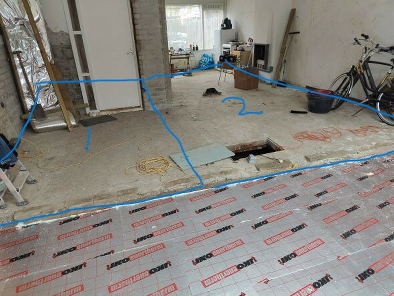

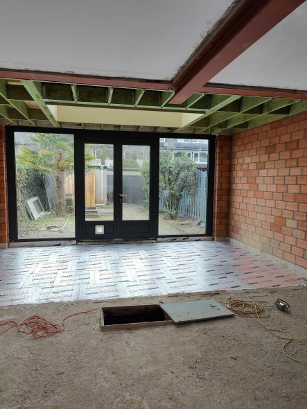

Ik kreeg hier de vraag van een vriend van mij over wat te doen met het souterrain bij hem.
De druppels hangen aan de vloer (condens) en aan het kruipruimte luik.
Het souterrain is een leefruimte bij hun, maar zoals jullie begrijpen is het geen fijne leefomgeving.
Nu hebben zij een bedrijf gevraagd, en zij adviseren EPS chips in te spuiten. Mij lijkt dit alleen een drama, want als ze later de vloer nog willen isoleren, dan kun je er niet bij door de chips.
Is het overigens sowieso niet handiger om eerst de vloer te isoleren, voordat je de chips of eventuele bodemfolie te plaatsen?
Ik ben heel benieuwd naar jullie kijk hierop. Het vocht moet er natuurlijk zo snel mogelijk uit, maar de vloer isoleren staat ook nog wel op de planning (in hoeverre dit kan en nut heeft in een souterrain).

FRANQ schreef op woensdag 21 december 2022 @ 10:18:
Thanks
Thanks :P
EDIT:
Klinkt alsof je al aardig nagedacht hebt over de verschillende facetten. Nog paar tips:
-dampopen folie gebruik je op plekken waar je af eventueel vocht kan verwachten wat je niet je isolatie wilt, maar wel wilt dat de damp erdoor kan. Tenzij je de folie wilt gebruiken om de isolatie op plaats te fixeren, kan je mogelijk ook zonder folie af. Als je regelmatig een spuitende leiding hebt, zou ik zeker een dampopen folie overwegen.
-zit even te kijken naar je idee een vloerverwarming layout. Deze worden meestal in slakkenvorm gelegd, om zo koude plekken te voorkomen. Ik snap dat dat voor jou situatie extra keren door/langs je balken betekent en dat dit the next best thing is. Maar ik zou iig proberen de warme slang zoveel mogelijk bij de ramen (vaak koudste plek) laten beginnen, voor zover je dat nog niet scherp had.

Na dit forum toch flink doorgespit te hebben flink wat ideeën mbt isolatie, zie voornamelijk PIR en/of TONZON bodemisolatie.
Recent zijn we klaar met onze aanbouw en is de volgende stap het aanleggen van vloerverwarming met daarop de nieuwe dekvloer. De aanbouw is flink geïsoleerd (2x6cm PIR) waar straks nog wat XPS op komt te liggen om de vloer gelijk te maken;
Afbeeldingslocatie: https://tweakers.net/i/CQZfNZhnl97wjFCFXwyhAao70YM=/full-fit-in/4920x3264/filters:max_bytes(3145728):no_upscale():strip_icc():fill(white):strip_exif()/f/image/FTjOjvSwNqZWVvxpeCQoSMI1.jpg?f=user_large
Zoals je ziet zit er op een heel onhandige plek nu een luik om de helft van de kruipruimte te benaderen. De kruipruimte is opgedeeld in 2 delen, met ieder ook 2 eigen luiken.
Afbeeldingslocatie: https://tweakers.net/i/khgrtJqnUbXNcVYx6WswcTfw8wQ=/full-fit-in/4920x3264/filters:max_bytes(3145728):no_upscale():strip_icc():fill(white):strip_exif()/f/image/9zxsWZw9SSKZP1YTT2v0pZ0Y.jpg?f=user_large
In ruimte 2 ligt niets qua bekabeling/leidingwerk en hoeft hier in de toekomst ook niet te komen. We twijfelen dus sterk om dit te gaan isoleren en vervolgens het luik ook te gaan laten vervallen.
Het voorste gedeelte van de kruipruimte is goed droog en hier zitten 2 ventilatie kanalen naar de buitenkant van de voorgevel. Aan de achterkant hebben we (voor het storten van de aanbouw) ook 1 buis diameter 80 doorgetrokken voor ventilatie welke boven de grond uitkomt (overigens ook in deel 1). De vloerplaat aan de achterzijde is nu flink vochtig (met druppels toe) waarbij ik verwacht dat dit door het aanbouwen komt. Ik heb nu voorin een kacheltje staan welke warmte lucht richting het luik blaast.

Afgelopen week heb ik al bodemfolie besteld welke ik wil gaan aanbrengen in ruimte 2. Daarna twijfel ik enorm wat slim is. Zoals te zien is op de foto's is er lichte vorm van betonrot welke extra wordt aangewakkert door het vochtgehalte. Wat zouden jullie doen? Hier PIR platen tegen aan en/of de betonrot platen eerst aanpakken met coating. PUR spuiten was ik sowieso al niet van plan ivm de betonnenplaat welke je altijd nog zou willen/kunnen moeten zien.
En daarnaast zouden jullie (als het echt niet anders kan) het luik laten bestaan, dit luik zit echt midden in de loop naast de nieuwe keuken. Of zou je zeggen isoleer het en je hoeft er (eigenlijk, met hoge uitzondering wel) nooit meer te zijn?
Ik ben benieuwd naar jullie ideeën!
