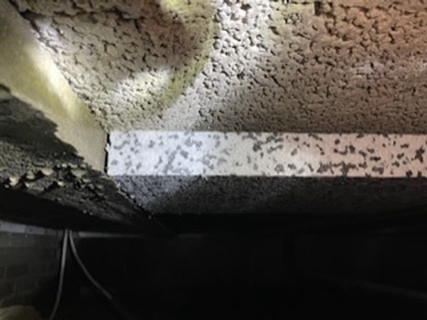

  • MrAcid
johanPo schreef op dinsdag 8 november 2022 @ 11:43:
Heb je misschien een foto voor ons hoe het eruit ziet in de kruipruimte? Verder is relevant of je op het zand zit of b.v. op het veen. Is je kruipruimte het hele jaar droog? Dat zou helpen om een beetje een goed beeld te krijgen.
Momenteel geen betere voorhanden, maar deze komt uit de bouwkundige keuring van destijds:
Afbeeldingslocatie: https://tweakers.net/i/MAgzHyQDC7OQCgrzbWwhCB0GhKY=/full-fit-in/4000x4000/filters:no_upscale():fill(white):strip_exif()/f/image/o9HIY3XRNCn4rvF8TucNbJY8.png?f=user_large
Links (stenen) zijn een muurtje, het beton is de vloer (van onderen).

  • johanPo
  • Laatst online: 08-09 07:45
MrAcid schreef op dinsdag 8 november 2022 @ 11:57:
Qua isolatie per cm dikte zit je met PIR platen waarschijnlijk het beste. 10cm geeft Rd van +- 4.5 wat al best aardig is. kan je nog iets van een verdiepte werkgang creeeren om dit aan te brengen? Als het vochtig is in de kruipruimte ook goed om een bodemfolie te overwegen. Vandaar de vragen over de droogheid van je kruipruimte. een gevalletje als je toch bezig bent.
  • MrAcid
johanPo schreef op dinsdag 8 november 2022 @ 15:10:
Dank, kruipruimte is helemaal droog. Zandondergrond.
  • johanPo
MrAcid schreef op dinsdag 8 november 2022 @ 15:28:
prima. Wat zand opzij schuiven zodat je voldoende werkhoogte houdt, pir platen bevestigen met oplossingmiddelvrije kit of vastboren in beton en alles net aftapen met ALU tape en de hoeken purren. Mooi projectje

Zoals een hoop hier wil ik mijn vloer isoleren. Ik heb dit forum al redelijk doorgestruind maar heb toch een paar vragen over hoe ik bepaalde dingen het beste aan kan pakken. Mijn vloer is een Mantavloer, maar gelukkig een zonder betonrot (inspectie laten doen).
Huidige situatie met twee compartiment
- Kruipruimte bestaat uit twee compartimenten, welke gescheiden worden door een circa 40 cm dikke betonfundering. Hiervoor heb ik een mangat gegraven onder de fundering door.
- Compartiment 1: Mantavloer met 120 cm brede platen. Er zit er rondom de vloer aan de onderkant al een laagje van circa 5 cm piepschuim
-Compartiment 2: Broodjesvloer? met piepschuim en hierin ook een convectorput
- Geen ventilatiegaten in de kruipruimte
Allereerst ga ik bodemfolie neerleggen, na een beetje (ver terug) zoeken op in dit forum heb ik gekozen voor onderstaand folie, ik heb geen water in mijn kruipruimte dus geen noppenfolie nodig. Totale oppervlakte kruipruimte is iets van 60-65m2, dus als het ergens stuk gaat tijdens het isoleren heb ik nog genoeg folie over om een deel opnieuw te doen
Ik heb eigenlijk 4 vragen omtrent bodemfolie en ventilatiegaten:
Hoe werk je een mangat af met bodemfolie? Heeft iemand hier ervaring mee? Leg je dan ook folie in het mangat zelf?
Daarnaast moeten er dus ventilatiegaten gemaakt worden. Probleem is dat aan de voorzijde van het huis ook een 40 cm dikke betonfundering staat. Is het mogelijk om hier zelf gaten in te boren door een kernboor te huren? Of kan je dat beter laten doen? De fundering is volgens mij vrij stevig uitgevoerd want mijn zijmuren zijn op palen gefundeerd maar de voorkant niet. De fundering voor draagt ook maar 1 muur (dit is de keuken en is ook een soort uitbouw, maar staat er al vanaf de bouw).
Aan de achterzijde is de fundering van steenachtig materiaal waar ik zelf wel makkelijk een gat doorheen krijg. Alleen aan deze zijde is het probleem dat er een convectorput tegen bijna de gehele breedte tegen de muur aan ligt. Ik wil deze uiteindelijk ook isoleren (ben er nog niet helemaal uit hoe) maar dat betekent dat er nog minder ruimte overblijft aan de onderzijde (zie foto). Ik ben bang dat de ventilatiegaten dan bijna op de bodem liggen. Is dat een probleem?
Afbeeldingslocatie: https://i.ibb.co/k3HJNyw/Whats-App-Image-2022-11-09-at-22-04-32.jpg
Moeten er daarnaast ook nog ventilatiegaten in de tussenliggende betonfundering. Of is het mangat voldoende? (ervan uitgaande dat je dit niet luchtdicht afsluit met bodemfolie).
Nadat het bodemfolie ligt wil ik uiteindelijk met PIR platen van 120 bij 60 cm de kruipruimte isoleren en dan min of meer de methode volgen die in onderstaande post staat. Daar heb ik ook nog wel vraagstukken bij maar eerst maar eens het bodemfolie en ventilatie tackelen. Dus hoor graag jullie ideeën.

Yojambo schreef op woensdag 9 november 2022 @ 22:27:
Als je nooit water in je kruipruimte hebt staan maar alleen last hebt van verdamping van optrekkend vocht, maakt het niet heel veel uit hoe je dit mangat afwerkt. Ik zou zeggen een stuk folie pakken en aan beide kanten vasttapen aan de folie in de kruipruimtes. Gezien het vocht/zand wel echt goede tape gebruiken. Eventuele ruimtes tussen de folie en de muur zoveel mogelijk voorkomen. Dit zijn allemaal plekken waar vocht nog steeds langs kan verdampen.
Goed dat je ook denkt aan ventilatie. Ik zou er iemand voor laten komen (betonboorder). Die hebben de goede apparatuur, weten de hoek en zijn zo klaar. Omdat ze niet zelf de kruipruimte in gaan kost het ook niet super veel. Wel handig die gasten te laten komen voor je het bodemfolie legt. Komt veel water bij vrij en de boorkern kan je folie beschadigen.
Als je ventilatiegaten bijna onderaan eindigen kan dit lastig zijn i.c.m. je bodemfolie. Aan de andere kant, als je nooit vocht in je kruipruimte hebt staan kan je hier wel omheen werken met je folie.
Ik snap even niet wat je bedoelt met de tussenliggende betonfundering bedoelt, maar als je ventilatiegaten aan de voorkant en achterkant van je huis hebt en lucht vrij van A naar B kan stromen en daarmee je hele kruipruimte bedient is, zit je goed

Onderstaand een plattegrond van mijn kruipruimte. Op moment dat ik het folie in het mangat vast tape aan de folies in beide kruipruimtes en het folie tegen de muur bevestig dan kan er geen lucht meer van kruipruimte A naar kruipruimte B toch? Of snap ik jou nu even niet? Volgens mij moet ik of mijn mangat (wat onder de fundering tussen A en B is gegraven) open houden voor lucht of ik moet een ventilatiegaten maken? Het mangat open houden voor ventilatie lijkt mij het makkelijkst maar dan weet ik niet zo goed hoe ik het bodemfolie rondom het mangat moet leggen en laten aansluiten op elkaar. (Het is een rijtjeshuis dus kan helaas geen ventilatiegaten links of rechts maken)
Afbeeldingslocatie: https://i.ibb.co/N6BLdWR/kruipruimte-ventilatie.jpg

Foto zegt weer eens meer dan 1000 woorden.. Ik heb ook even snel een schets in elkaar geflanst, zie hieronder. Wat ik bedoelde was dat je in beide ruimtes gewoon bodemfolie legt en vastzet tegen de muren. Uit het muurgedeelte snijden we een stuk ter hoogte van het mangat. Vervolgens pak je een stuk bodemfolie dat je in het mangat legt en overlapt in beide ruimtes. evt ook vastzetten aan de zijkanten als dit mogelijk is (als je een gat onder je fundering hebt gegvragen gaat dat natuurlijk niet).
Dit werkt natuurlijk vooral als je mangat droog is. is dit een verdiepte kuil, zou ik het folie doen zoals op jouw foto en een ventilatiegat boren naar de volgende kruipruimte. Afhankelijk van hoe je huis gebouwd is wel even goed letten op de diameter (liever twee goed verdeelde kleine gaten dan één grote) ivm de constructieve sterkte.
Afbeeldingslocatie: https://tweakers.net/i/UA71MBZg7oOO7NEPTciCBLNtcUc=/800x/filters:strip_icc():strip_exif()/f/image/X0MUiEvlOK6Xj4P9HwgbAiO8.jpg?f=fotoalbum_large

Beste mensen,
Kan ik hier ook zomaar een vraag stellen? Heb het 1 en ander gelezen in dit topic en ben ook van plan mijn vloer te isoleren. Ik heb een broodjesvloer uit ‘80/81. Ongeisoleerd. Ik wil graag eps eronder plakken. Mijn steunbalken liggen op ongeveer 50,5 a 51 cm van elkaar, dus dat leek mij mooie gelegenheid om 5 cm eps (50x100) onder de broodjes en dus tussen de balken te plaatsen. Ik heb even een voorbeeldstukje geplaatst voor de foto. Later dan weer platen over het geheel onder de balken plaatsen.
Mijn kruipruimte heeft in deze periode een laag water (10-15 cm) die ik moet wegpompen. Ik overweeg tzt extra zand in te laten blazen en daarna bodemfolie. Mijn vragen voor nu:
1) met welke (pu) lijm kan ik die 50 cm brede eps onder de broodjes (tussen de balken plaatsen)? Een pur flesje die je ondersteboven moet houden lijkt mij niet zo handig hier? Graag een paar typen/merken noemen.kan dat alleen als het beton helemaal droog is?
2) kan ik er van uitgaan dat de holle zijde van mijn broodjes niet doorlopen naar de buren? Dan zou het werk voor niets zijn…Het lijkt (zie laatste foto) dat de uiteinden zijn afgedicht met eps (dat is dan ook de enige eps die men gebruikt heeft).
Afbeeldingslocatie: https://tweakers.net/i/jC1BrVEEcuou3lKZKyJVJgft4LA=/full-fit-in/4920x3264/filters:max_bytes(3145728):no_upscale():strip_icc():fill(white):strip_exif()/f/image/tuZw7SuodFfLqJUrYAZU4XE6.jpg?f=user_large
Afbeeldingslocatie: https://tweakers.net/i/bVUOaK7ZeB6puJKq22B8dan4wWU=/full-fit-in/4920x3264/filters:max_bytes(3145728):no_upscale():strip_icc():fill(white):strip_exif()/f/image/PdjvC6PkLEu7SbgSMNxCHUXO.jpg?f=user_large
Afbeeldingslocatie: https://tweakers.net/i/vVBWUU2qRE1yD_----9NzT1wtsQ=/full-fit-in/4920x3264/filters:max_bytes(3145728):no_upscale():strip_icc():fill(white):strip_exif()/f/image/Ils9HmFS7AV4fGQnTWdQSkYn.jpg?f=user_large
