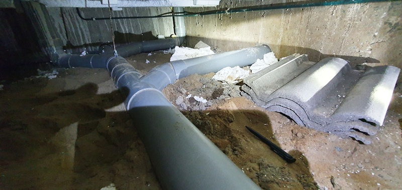

Vandaag eindelijk eens de kruipruimte in geweest en begonnen met opruimen. De rotzooi viel mee.
Huis uit 1979 met kurkdroog zand op de grond.
Raden jullie bodemfolie toch aan? Als is het alleen al om schoon en droog te kunnen werken?
Verder ga ik nog advies in winnen bij buren die het door een bedrijf hebben laten doen.
Maar wellicht hier al ervaringsdeskundigen die obv de foto's tips en aandachtspunten hebben voor me.

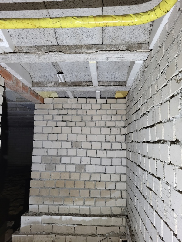

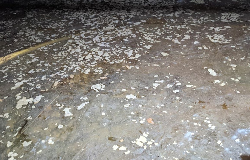

Inmiddels in etappes bezig om de kruipruimte leeg / schoon te maken. Man man man, het lijkt wel een afvalstort. Ze hebben bij de verbouwing destijds alles wat ze niet nodig hadden gewoon naar beneden gekeild volgens mijtimadriaans schreef op woensdag 28 september 2022 @ 14:02:
Mijn kruipruimte is behoorlijk vochtig / drassig, bij veel regen liggen er hier en daar kleine plasjes. Het zorgt ook voor een muffe lucht in de hal, door de kabels en leidingen die zowel in de meterkast als in een extra koof omhoog komen.
Ik ben voornemens om eerst te beginnen met zelf noppenfolie bodemfolie te plaatsen om de kruipruimte droog te krijgen. Als dat is gelukt ga ik bekijken welke vorm van isolatie ik tegen de vloer wil (laten) maken.
Echter, er is ooit een aanbouw geplaatst met een eigen kruipruimte die niet bereikbaar is. Ze hebben wel 3 ventilatiegaten in de funderingsmuur gemaakt die er tussen zit. Dit extra ruimte krijg ik dus nooit droog.
Heeft het wel zin om de originele kruipruimte/bodem te gaan isoleren, aangezien die aanbouw vochtig zal blijven? Of is de overdracht tussen die 2 ruimtes te verwaarlozen?
Verder vond de vorige bewoner het een goed idee om de halve ruimte ook nog de betegelen met stoeptegels. Waarschijnlijk vanwege de modder/plassen..
Anyway, we zijn er bijna. In de eerste opgeuimde helft ligt het folie vast. Dit weekend hopelijk de stenen en tegels naar boven brengen en dan kan ik het noppenfolie en bodemfolie op de andere helft gaan neerleggen. To be continued..

Inmiddels in etappes bezig om de kruipruimte leeg / schoon te maken. Man man man, het lijkt wel een afvalstort. Ze hebben bij de verbouwing destijds alles wat ze niet nodig hadden gewoon naar beneden gekeild volgens mij![]()

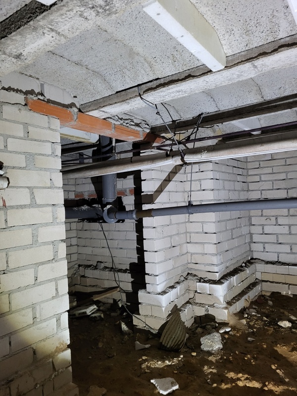

Ik moet binnenkort ook aan de slag met vloerisolatie. Gelukkig een erg droge kruipruimte van ongeveer 1,60 hoog. Dat biedt volgens mij voldoende mogelijkheden.
Plan is om PIR tegen het beton te plakken. Zou ik dan de holle ruimte ook dicht moeten stoppen, of kan deze hol blijven?
XC40 P8 - Wallbox Copper SB
Je kan de holle ruimte opvullen met opmaat gemaakt isolatie (is wel meer werk). Heb je daar geen zin in, is het advies om deze ruimte op te vullen met glas- of steenwol om luchtstroming te minimaliseren.ArnoudN schreef op vrijdag 14 oktober 2022 @ 19:00:
Zo te zien een fundering op staal? Anders had je van die balzaal net zo mooi een kelder kunnen maken.ArnoudN schreef op vrijdag 14 oktober 2022 @ 19:00:
Als je nu al zoveel hoogte hebt, waarom dan niet het goedkopere eps ertegenaan plakken?

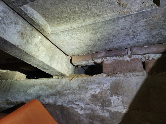

De holle ruimtes kunnen leeg blijven als je zeker weet dat er geen tocht zit. Zonder tocht is het gewoon stilstaande lucht.
Ik heb een betonnen vloer met vrij vochtige kruipruimte. Ik heb al wel bodemfolie neergelegd, onderkant vloer is nu wel vrijwel droog. Onder de folie staan plassen. De vloer heeft betonnen balken met tussenruimte plm 1 m, onder de gang zijn de balken 10cm hoog+breed, onder de woonkamer even breed maar in het midden hoger.
Ik had opdracht gegeven om te isoleren met 6cm PIF, maar dat gaat nu even niet door omdat ze niet genoeg ruimte hebben om van onder in de balken te boren. Terug naar de tekentafel dus, en misschien valt er nog wat te verbeteren.
* Er zou loze ruimte komen tussen de vloer en PIF, maar ik zie nu dat er ventilatiegaten in de tussenmuren zitten, tussen de balken. Daardoor zou ik tocht in de lengte van het huizenblok krijgen?
* Als ze het isolatiemateriaal echt tegen de vloer zouden bevestigen, kan het dan ook rond de balken plooien?
* Is PIF misschien hier niet de beste keuze?
Ik ben benieuwd naar jullie visie.

A. De ventilatie is sterk afhankelijk hoe het aangebracht gaat worden en dat kan dus alleen de opdrachtnemer toelichten. Een bus pur doet overigens wonderen, maar let wel even op dat er voldoende ventilatie aanwezig blijft in de kruipruimte. Bij ons ventileerde het via de spouw, terwijl ze die vol hadden gezet met wol en dus niets meer deed.avdongen schreef op vrijdag 14 oktober 2022 @ 21:11:
B. Dat zou wel logisch zijn om koudebruggen te voorkomen, maar ook daarvoor zal je de offerte na moeten kijken.
C. Het lijkt erop dat de hoogte beperkt is dus is EPS niet direct de eerste keuze. Anderzijds maakt het niet zoveel uit wat er geplaatst wordt, als het maar goed isoleert.
Die kelder was ook meteen de wens van mijn vrouwNilvo schreef op vrijdag 14 oktober 2022 @ 19:55:
EPS is ook zeker een optie. We hebben eerst genoeg andere werkzaamheden aan het huis, maar ik ga volgend voorjaar dit zeker aanpakken. Dan ook meteen kijken of het dicht is op alle plekken (tochtgaatjes dichten).

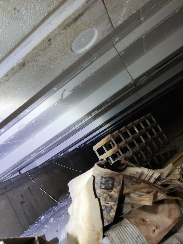

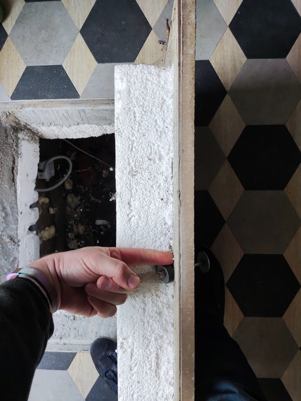

Vanmorgen even in de kruipruimte geweest. Genoeg water op delen. Ik zal dat eerst wegpompen alvorens ik verder ga met puinruimen.
De wanden zijn bekleed met piepschuim. Is het mogelijk om de folie hier tegen aan te schroeven? Zou dat sterk genoeg zijn? Misschien met een piepschuim plug? Dan hoef ik niet in de fundering te boren.
Verder is het zo dat sommige ophangpunten zijn gesneuveld waar metaalband aan hing voor de buizen. Kan je probleemloos wat gaten boren in de vloer om hier vervolgens de buis aan te monteren?
De folie zal over de elektra en gas moeten, want die liggen op de grond.
Ik zag trouwens ook niet 123 ventilatie. Overal waar ik keek zat piepschuim tegen de wand. Ons huis is van 1999. Ik lees conflicterende berichten over het nut. De vloer is met glaswol geisoleerd, wat gewoon droog aanvoelt ondanks het zwembad her en der. Zit hier nog winst te behalen om daar nog iets tegen te schroeven?

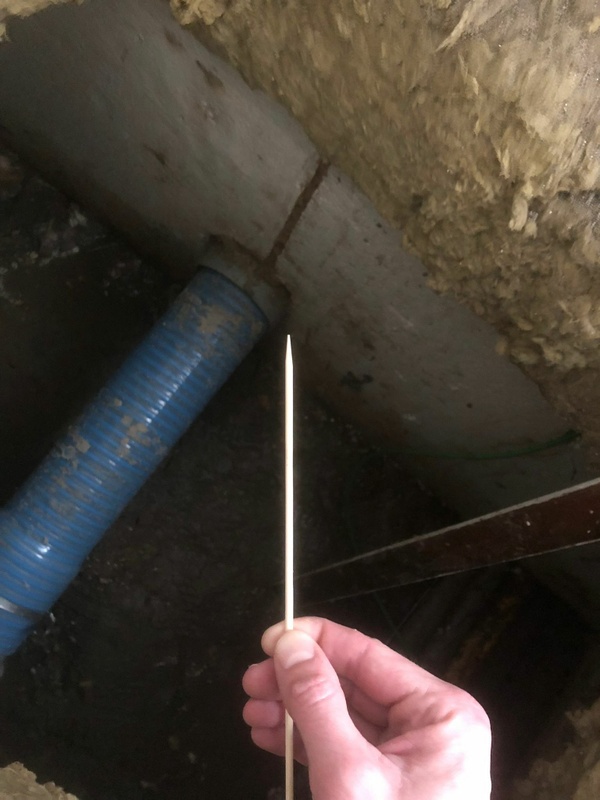

In piepschuim boren zet geen zoden aan de dijk. Even met een sate prikker kijken hoe dik. Als het gaat om een paar cm lekker in de onderliggende muur boren, anders pluggen overwegen. Als je het goed doet staat er niet veel kracht op .burnoutpc schreef op zaterdag 15 oktober 2022 @ 18:56:
Het is zeker aan te raden de banden te vervangen. Gaten in de vloer boren is doorgaans geen probleem als het gaat om iets vast te zetten. Folie over leidingen leggen is geen probleem, het gaat erom dat vocht niet gaat verdampen. Wel is het aanbevolen om te zorgen dat deze leidingen bereikbaar blijven zonder dat een loodgieter over 5 jaar je folie aan gorten snijdt. Liggen de leidingen aan de zijkant bij de muur? Dan zit dit wel goed.

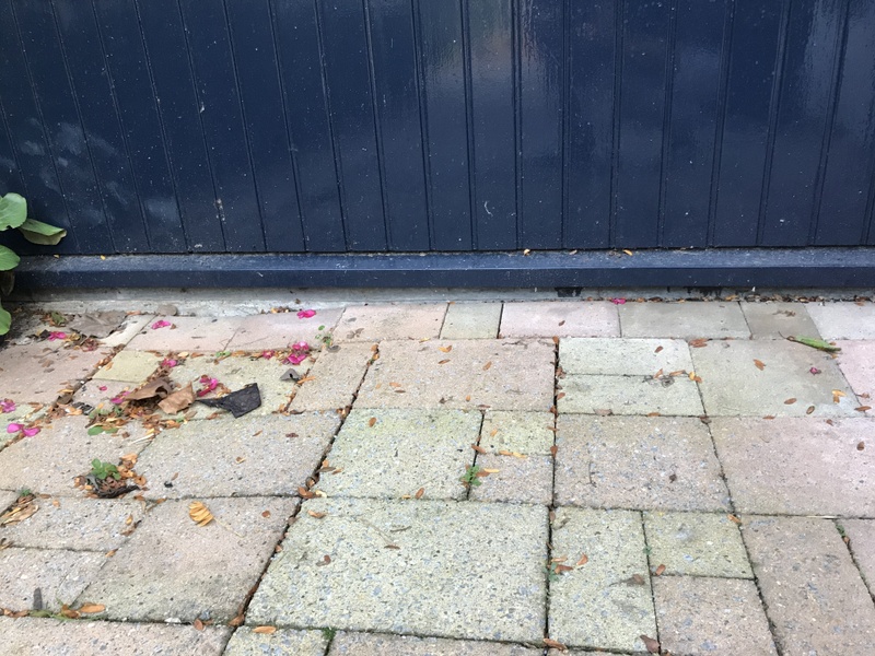

Ventilatie is belangrijk. Zie je buiten wel die kleine roosters in het baksteen ? Voel je daar evt tocht of kan je het terugleiden naar een plek in de kruipruimte? Glaswol zou je evt nog kunnen beschermen met dampopen folie

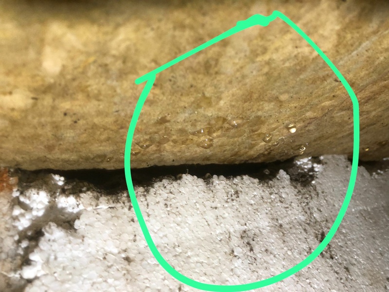

Ik heb het licht nog niet gezien... dus ik zie nog geen wonder ontstaan, kun je dat uitleggen hoe dat exact zit?

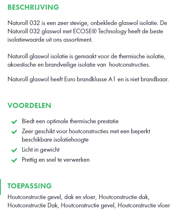

Steenwol, glaswol of zelfs papiervlokken, het maakt werkelijk weinig uit, als er maar wordt gekeken naar de benodigde dikte om een bepaalde warmteweerstand te creëren. Ja van EPS zal een dikkere laag nodig zijn dan van PIF. Van papiervlokken nog een veel dikkere laag, maar uiteindelijk bepaald de lambdawaarde alleen hoe dik een laag moet zijn om een bepaalde weerstand te creëren. De eenheid van Lambda is W/m.K. Bij gelijk temperatuurverschil [K], Kelvin, moet je een grotere afstand [m] nemen om het vermogensverlies [W] gelijk te houden.route99 schreef op zaterdag 15 oktober 2022 @ 19:10:
??? Ook steenwol of glaswol platen, met een lambda van 0,030 beter dan EPS...? Hmmm, heb zo mijn vraagtekens.
Uiteindelijk zou ik in de eigen woning al snel gaan voor de meest kosteneffectieve oplossing om tot een acceptabele Rd te komen. Een hoge lambda is vaak echter niet het goedkoopst bij gelijke Rd.
Bij ronde voorwerpen zoals cv-leidingen maakt de lambdawaarde wel heel veel uit, vooral omdat het oppervlak meer dan driemaal zo snel groter wordt ten opzichte van de diameter van de isolatie. 1 mm dikkere buisisolatie (2 mm in diameter) geeft 6,28 mm meer omtrek en dus veel meer oppervlak wat gekoeld wordt.

Dat zou kunnen maar gezien dit:.Steenwol, glaswol of zelfs papiervlokken, het maakt werkelijk weinig uit, als er maar wordt gekeken naar de benodigde dikte om een bepaalde warmteweerstand te creëren.
.... zou ik toch aanraden om meer zekerheid over de luchtvochtigheidsniveaus (LV) te hebben.avdongen schreef op vrijdag 14 oktober 2022 @ 21:11:

Hoge luchtvochtigheid is altijd een probleem en daarin heeft u zeker gelijk met minerale materialen zoals steenwol, glaswol etc. EPS of PIR bijvoorbeeld kunnen hier dan weer heel goed tegen, waarbij EPS over het algemeen redelijk goedkoop is gekeken naar de totaaloplossing.route99 schreef op zaterdag 15 oktober 2022 @ 22:10:

Het probleem met isoleren en hoge luchtvochtigheid is dat het condenseert op een bepaalde temperatuur. Een Rh van 80% bij 10°C heeft een dauwpunt (=100% Rh) bij 6,7°C. Geventileerde lucht van buiten kan daardoor zomaar condenseren op een koude plek, of zoals bij open structuren zoals steenwol in het materiaal zelf. In dat geval krijg je een natte klamme bende met schimmel als gevolg, en daar heeft u helemaal gelijk in. Dat is dan ook direct de reden waarom je bij dakisolatie met steenwol of glaswol ook klimaatfolie moet plaatsen. Of nog beter, Uwert er even bij moet pakken om de opbouw door te rekenen.
In het verleden zijn er meerdere gebruikers geweest in dit forum welke om die reden bubbelplastic hebben geplaatst onder de landbouwfolie. Op die manier drijft het mee met de waterstand en voorkom je de meeste plassen bij beschadigingen van de landbouwfolie. Helemaal voorkomen doe je het overigens niet. Op enkele plekken onder onze vloer condenseert het aan de bovenzijde van de landbouwfolie op de koude grond waardoor er alsnog water staat. Dit is hier gelukkig minimaal en vele malen minder water dan zonder folie.route99 schreef op zaterdag 15 oktober 2022 @ 22:10:
Er staat nog water onder de folie, is er nog bubbeltjes folie nodig voor het geval dat het water nog meer wordt?
Gisterochtend een goede 175(!) stoeptegels uit de kruipruimte gehaald..timadriaans schreef op vrijdag 14 oktober 2022 @ 15:51:
[Afbeelding] [Afbeelding]
De rest van de dag besteed aan het aanbrengen van de noppenfolie en bodemfolie.. erg content met het resultaat! Nu lekker opdrogen daar beneden. Ik voel vandaag wel elke spier die mijn lichaam bezit. Respect voor de mensen die dit werk dagelijks doen

Aha nu begrijp ik het, maar die gaten zijn zo te zien voor ventilatie?Nilvo schreef op zaterdag 15 oktober 2022 @ 23:30:
[...]Ah, nu snap ik u denk ik. Waar ik op doelde was voornamelijk de missende stenen dicht-purren en eventuele naden langs de muren die niet netjes aansluiten afdichten. Dit in combinatie met 2 lagen overlappende isolatieplaten (of mes en groef panelen) zorgen voor een vrij eenvoudige manier van min of meer stilstaande lucht tussen de isolatie en de vloer.
Een voorstel om dat dicht te maken? Of dat verstandig is? Op afstand lijkt me dit een riskant advies aanpak. Veel te complex ik ga daar niet in mee. Dan zou de gehele ventilatie verantwoord aangepast moeten worden, dan ga ik er wel in mee.avdongen schreef op vrijdag 14 oktober 2022 @ 21:11:
Dus dat verdient meer aandacht. Het is te overwegen om ook de staande muren mee te nemen met die folie. En gezien het water eronder toch voor de zekerheid die bubbeltjesfolie, wel op een schoon gemaakt zand zodat er geen scherpe steentjes meer liggen.Hoge luchtvochtigheid is altijd een probleem en daarin heeft u zeker gelijk met minerale materialen zoals steenwol, glaswol etc. EPS of PIR bijvoorbeeld kunnen hier dan weer heel goed tegen, waarbij EPS over het algemeen redelijk goedkoop is gekeken naar de totaaloplossing.

Zie ook hierboven mijn opmerking over bubbeltjesfolie. Wat condenseren op de folie kunnen we vaker op het forum teruglezen. Als het maar heel kort is en verder is de ventilatie OK, is het te overwegen om het zo te laten, maar meestal ben ik er een voorstander van om de ventilatie zodanig te verbeteren dat het nog maar amper of niet optreedt. Pas op met landbouwfolie, ben er een aantal jaren geleden ingedoken en heb contact met leveranciers ervan gehad en die vertelden me dat je niet zo maar zo een landbouwfolie als alternatief voor een goede dampdichte folie gebruiken kunt. Voor maar ca 1,50-2 euro/m2 voor echte dampdichte folie zou ik dat risico nooit aangaan. Als het wel geschikt was hadden ze het vast ook verteld, tis vaak wat goedkoper, maar goedkoop is dan hier mogelijk duurkoop....In het verleden zijn er meerdere gebruikers geweest in dit forum welke om die reden bubbelplastic hebben geplaatst onder de landbouwfolie. .......... Helemaal voorkomen doe je het overigens niet. Op enkele plekken onder onze vloer condenseert het aan de bovenzijde van de landbouwfolie ............

Het probleem is echter dat de kruipruimte op de laagste punten (onder de 'ribben') krap 40 cm hoog is, nu kan ik er net wat tijgeren (rollen is nog iets makkelijker om te bewegen). Verder is het kruipgat ca. 43 bij 46 groot (klein?), wat werken met platen zo goed als uitsluit. Bijkomend probleem is ook dat de riolering zo ligt dat het direct na binnenkomen in de kruipruimte een bijna onneembare barrière vormt. De kruipruimte is kurkdroog, met los geel zand tot zeker 20 cm diep (en daar ook goed droog).De fundering staat op betonnen palen.
Naast het aanbrengen van vloerisolatie zal de kruipruimte het komende jaar ook regelmatig betreden en benut worden voor het aanleggen van leidingen, vooral extra elektriciteit (inductiekoken, warmtepomp, pv, laadpaal, ...).
Hier zie je in het midden de leidingen naar de meterkast, bij de witte steen links zit ongeveer het kruipgat.
:strip_exif()/f/image/Uj5FVRNjxSa3ATzh8JjDANNN.jpg?f=fotoalbum_large)
Dit is ongeveer dezelfde positie, maar dan naar links gericht. het kruipgat is rechts van de dakpannen.
:strip_exif()/f/image/rcWVKFWHpR1HNNj6SQV9KGuu.jpg?f=fotoalbum_large)
:strip_exif()/f/image/GP38ZyDjdk7mKTcsV9uz07LG.jpg?f=fotoalbum_large)
:strip_exif()/f/image/PD1FFCOZlPPMaWZOfqzIkbKM.jpg?f=fotoalbum_large)
Nu zijn er twee scenario's, een minimale met risico maar lage kosten, en een maximale met zekerheid en hogere kosten (en meer gedoe):
1. minimaal
Ik laat eerst alle te voorspellen extra elektriciteitsleidingen aanleggen (loos, of bij voorbaat alvast bedraad), en zoek een PUR spuiter die de klus zo aandurft en laat ca. 10 tot 12 cm PUR tegen de vloer spuiten (maar misschien is PIF ook nog een optie?.
Het resultaat is bereikt, maar de kruipruimte is niet meer of met heel veel moeite te bereiken ... (maar met PIF misschien nog net?)
2. maximaal
1. minimaal
2. maximaal
- Ik laat de riolering verleggen (of strak tegen de fundering aan waar nu de dakpannen liggen, tussen de gas- en elektriciteitsleidingen naar de meterkast door, of zelfs zo snel mogelijk buiten de fundering brengen en dan onder de oprit verder naar de straat).
- Daarna laat ik een grondwerker ca. 20 tot 30 cm grond wegzuigen, naar mijn idee niet helemaal maar vooral in het midden, een rand van ca. een meter langs de fundering hoeft niet of minder (want is dan vanaf het midden voldoende toegankelijk voor het aanbrengen van isolatie?).
- Daarna isolatie aan laten brengen, en vanwege de extra ruimte zijn er misschien alternatieven voor PUR denkbaar (PIF, Tonzon, ?).
- Is er al direct een scenario dat de prullenbak in kan?
- zie ik een alternatief scenario over het hoofd?
- Heeft iemand anders het probleem van een (te) lage kruipruimte al getackeld?
- Zou ik het met PIF toch nog kunnen redden om zonder teveel gedoe de vloer voldoende te isoleren, en de kruipruimte nog net voor noodgevallen toegankelijk te houden?
- Het verleggen van de riolering binnen de kruipruimte zorgt voor veel extra bochten: kan dat zonder doorloop problemen te geven (ik twijfel nu al af en toe al of dat allemaal wel goed zit)?
- Kan het wegzuigen van zand gevolgen hebben voor de bouwkundige constructie / veiligheid van de fundering en daarmee de rest van het huis? Dat is ook een reden dat ik een rand van ca. een meter langs de fundering niet zou laten afzuigen?
Dan wil ik natuurlijk wel dat de ventilatie weer onder de vloerisolatie verder gaat. Is het een gek idee om een ventilatiekoker door het gat en twee lagen isolatie te steken en af te purren?Dus dat verdient meer aandacht. Het is te overwegen om ook de staande muren mee te nemen met die folie.

Goedenavond,
Wellicht een rare vraag, maar heeft iemand ervaring met het opvullen van de holle ruimtes in een vloerblok van beton in een broodjesvloer? Dan bedoel ik deze holle ruimtes:
Omdat ik een kelder heb kom ik makkelijk aan de onderkant van deze blokken. Ik was aan het denken om hier van onder per rij een gat in te boren en vol te spuiten met PUR ter aanvullende isolatie.

Ik zou me hier niet zomaar branden, helemaal niet met PUR. Omdat die vloerblokken gewoon losse elementen zijn, wil hier ook nog wel eens wat vanaf breken als je wat te wilt gaat boren / bikken.Felix! schreef op zondag 16 oktober 2022 @ 22:29:
Goedenavond,
Mijn zwager heeft tijdens de bouw van zijn huis de uiteinden van de holtes in een kanaalplatenvloer wel opgevuld met steenwol. Deze stonden anders te tochten in open verbinding met de spouw. Kan me voorstellen dat je daarmee al flinke winst zou kunnen maken mocht daar bij jou ook sprake van zijn. Verder lekker van onderen isoleren vanuit de kruipruimte.
-Loze leidingen aan leggen is sowieso verstandig. Veel installateurs willen nog wel eens door de funderingsmuur heen boren met grotere diameters. Dit is ivm blootstellen wapening aan lucht (roest) en algehele constructieve sterkte (je huis staat er toch op) niet aan te raden zonder een constructieve berekening. Leg indien mogelijk die loze leidingen meteen onder de funderingsmuur door, ben je die discussie ook kwijt.bartve schreef op zondag 16 oktober 2022 @ 11:51:

-Krappe kruipruimte is vervelend, maar met een hoge grondwaterstand funest voor je opties. Gelukkig heb je maar één van de twee. Er zijn dus mogelijkheden. Meest laagdrempelige optie is om het leidingwerk zo te laten, maar wel een verdiepte geul te maken zodat deze later toegankelijk blijft. Dit betekent dat je zand naar de hoeken van je kruipruimte brengt waar je toch niet meer hoeft te zijn. Je kan het evt laten weghalen, maar hier hangt een prijskaartje aan. Je zou nog kunnen overwegen deze 'toegangsgeul' te voorzien van een laagje folie / bubbeltjesplastic.
-Ik gok dat dat de PUR mensen niet in de rij staan om jouw kruipruimte in te gaan. Zoals je ziet op de plaatjes/filmpjes hebben die gasten ook wel wat hoogte nodig om dat spul christelijk te spuiten. Die ruimte is bij jou wel beperkt. TonZon is eigenlijk ook geen optie omdat dat zo laag zou hangen dat de ventilatie in je krupruimte wordt beperkt.
-Je komt er niet helemaal om heen dat dit een vervelend klusje wordt. Normaal ben ik wel een PIR platen fan, maar dat wordt met jou kruipruimte wel veel snijwerk. Desalniettemin heeft 5 cm kooltherm al een Rd waarde van 2,5. Het zet dus wel zoden aan de dijk bij een minimale dikte. Wellicht is voor jouw specifieke situatie PIF ook een goed alternatief.
Ik heb eenzelfde vloer op mijn begane grond. De holle ruimtes volledig met PUR vullen geeft niet zoveel winst, want de luchtruimte op dit moment is al niet dominant in het warmtelek naar onderen toe, dat is de steen zelf namelijk al. Dus het wordt een hels karwei met waarschijnlijk zeer weinig winst.Felix! schreef op zondag 16 oktober 2022 @ 22:29:
Goedenavond,
Ikzelf ga de gehele vloer van onderaf isoleren met PIR beplating, dan dek je het geheel in een keer af. Wel blijft er een 'warmtelek' van luchtstromen zijwaarts naar de koude fundering. Deze convectiestroom wil ik mogelijk beperken door alleen de buitenste rand, dus het buitenste broodje te vullen met PUR. Op deze manier blijft het beperkt en neem je wel effectief deze convectiestroom weg. Ik wil nog wel even uitrekenen of dit echt zin heeft of dat deze convectiestroom intern eigenlijk niet significant is.
Maar grote volumes PUR spuiten is niet zonder risico's en moet met een zeer gedegen voorbereiding gebeuren voor je eigen gezondheid. 1 broodje vullen met PUR (waarbij de ingespoten PUR nog alle kanten kan expanderen) is wel even andere koek dan je volledige kanaal opvullen en zou ik dus echt afraden. Vooral in kruipruimtes kunnen dampen zich snel ophopen en is een volgelaatmasker met de juiste filters echt noodzaak. Bij grote volumes liefst een masker met een verse luchttoevoer en natuurlijk goede ventilatie. De gassen die vrijkomen is echt troep namelijk.

johanPo schreef op zaterdag 15 oktober 2022 @ 20:26:
:strip_exif()/f/image/TqFqLOiE9hitENG5i7bUH8Ra.jpg?f=fotoalbum_large)
Aan de voorkant van het huis alleen al twee van deze roosters. Volgens mij hoort hier een zwanenhals aan te zitten? Maar het gekke is, in de kruipruimte zie ik dus niet 1,2,3 een doorgang. Het zal toch niet zo zijn dat ze vanuit de bouw het piepschuim ervoor hebben gemonteerd ?
Dat is om de spouw te ventileren.burnoutpc schreef op maandag 17 oktober 2022 @ 14:33:
Op 165m² heb ik 2x een rooster van 25x60 in het terras rondom de woning.

Die roosters horen via een zwanenhals te zorgen voor ventilatie van de kruipruimte. zie ook hier voor een voorbeeld https://www.wildkamp.nl/p...z0pVkDpcPIphoCRwEQAvD_BwE. De kleine ruimtes tussen de bakstenen (stootvoegen) zijn voor ventilatie van de spouw. Gek dat je ze onder niet uit ziet komen. Zou kunnen dat de isolatie eroverheen is gegaan, maar meestal wordt de isolatie tegelijk met de vloer aangebracht. Sowieso is ventilatie alleen aan één kant van het huis niet voldoende... Je hebt namelijk geen drijvende kracht. het moet door de kruipruimte kunnen waaien.burnoutpc schreef op maandag 17 oktober 2022 @ 14:33:
:strip_exif()/f/image/lEr5RrfKKnVay3Co0Hn2RDLv.jpg?f=fotoalbum_large)
Even op aanraden van @johanPo een sateprikker erin geduwd en die gaat goed ver! Dat is geen kinderachtige dikte. Vrij dichte piepschuim ook wel. Piepschuim pluggen dus maar gebruiken?
Licht uit en dan de ruimte in kijken is complete duisternis. Ik zal binnenkort even een ijzerdraad door het ventilatierooster steken, kijken of deze naar beneden gaat.

Mijn kruipruimte is door de vorige bewoner volgestort met EPS parels. Nu heb ik toch last van optrekkend vocht bij de meterkast en ben ik eens gaan kijken.
Blijkt dat er een opening in de kruipruimte naar de buren zit. Een gat van ongeveer 30cm doorsnee. De parels zijn daar ook in weggelopen.
Er loopt een kabel doorheen maar heeft het verder nog een nut qua ventilatie? Of kan ik deze gewoon zo veel mogelijk dicht maken en de parels aan die kant opvullen?

- Er zijn plassen/delen van water in de kruipruimte, maar.... we zijn erachter gekomen dat de aansluiting van het huis verzakt was en daardoor lekte. Overtollig (riool)water werd teruggeduwd in de kruipruimte. Dit is nu verholpen.
/Theoretisch zou het kunnen dat de plassen dus verdampen na verloop van tijd?
Ik ben nog eens gaan loeren naar de roosters in het huis en dit zijn plastic bakjes, maar er lijkt aan geen van de kanten een opening te zitten. De achterkant lijkt ook van kunststof te zijn. Er is ook geen opening (los van een klein randje), naar beneden toe als zwanenhals voor de kruipruimte.
Onze ruimte lijkt dus niet geventileerd, ik had anders wel licht moeten zien of een opening in het piepschuim van de fundering. Terwijl er wel 3 van die roosters zitten rondom het huis.

- De fundering is geïsoleerd met dik piepschuim.
- De betonnenvloer is geïsoleerd met glaswol.

Betonnen vloer, geen bodemfolie en geen ventilatie als je glaswol hebt.- De betonnenvloer is geïsoleerd met glaswol.
Onze ruimte lijkt dus niet geventileerd.............
Die glaswol wordt erg vochtig is te verwachten, dus werkt veel minder effectief.
Dus:
- Dampfolie moet nu echt, staat er water, eerst bubbeltjes folie er onder, lees terug, is vaak voorbij gekomen
- Ventilatie helemaal herstellen.
Ik heb nogmaals de roosters gecheckt. En voor gaat een ijzerdraad naar beneden. Wat je zegt kan dus wel eens goed kloppen. Nadien is de boel geïsoleerd. Dat kan niet anders.johanPo schreef op woensdag 19 oktober 2022 @ 10:33:

Vanavond toch nog maar eens twee uur in de kruipruimte geweest.
En wat blijkt? De ventilatiegaten zitten achter het isolatiemateriaal
:strip_exif()/f/image/UFPz0kSnqWxJf8mJOLpgit16.jpg?f=fotoalbum_large)
:strip_exif()/f/image/LQH8KL1FJ7INmqNNm2DAUozn.jpg?f=fotoalbum_large)
:strip_exif()/f/image/wounjeMd98feicHiJb4lCg6P.jpg?f=fotoalbum_large)
:strip_exif()/f/image/mwpzvW1GcLvqVmMeRZU7AZhx.jpg?f=fotoalbum_large)
De eerste keer wou ik no way daar in, maar inmiddels ben ik er al een paar keer wezen zwemmen.
Bedankt voor de tips @johanPo en @route99 , want dit lijkt toch achteraf te zijn gedaan...
De buren hebben iig geen EPS tegen de fundering aan zitten.

Maak anders eens wat foto's van de situatie zoals deze nu is, en dan ook van de vochtige plekken. Moet snel genoeg blijken of het water van onder of van boven komt.

Een goedenavond allen
Plan van aanpak heb ik redenlijk op een rijtje maar meedenken/ervaring is altijd welkom!
Plan kruipruimte isoleren.
Situatie:
Hoekhuis uit 1975
Eps hr++ in de spouwmuur (vorige bewoners)
Ongeisoleerde broodjesvloer
Minimaal 10cm eps parels als zijnde bodemisolatie (vorige bewoners)
Bodem is nu vochtig maar staat geen water in 2021 wel 10cm water gemeten
4 renovatiekokers aan de zeikant van het huis
Bijvloerverwarming maar die word eigenlijk nooit gebruikt omdat de houtkachel dan brand
De bedoeling is om glaswol platen (rd4/5)te bevestigen met plakpennen strak tegen de wanden aan zodat dit ook niet afgepurt hoeft te worden
Waarom geen pir/pif ?
Glaswol is makkenlijk hanteerbaar/verwijderbaarheid en rd/kosten het meest gunstigst
Daarnaast dampopen omdat ik altijd wel huiverig ben voor het opsluiten van vocht
Het kruipluik is 40-70cm en 50cm diep tot de parels
Er komen 2 renovatie kokers bij aan de voorkant van het huis onder het maaiveld maar met een u elementje eromheen anders kom ik er niet mee weg
De kopse kanten van de broodjes zijn niet zichtbaar , om evt dicht te purren
Deze lopen tegen het metselwerk aan en door naar de buren?
Hoor graag als ik me ergens in vergist of als er tips zijn
BVD

@ReversdRainbow
En wat zegt de foto van je oprit precies?
Goedenmorgepentaw1nz schreef op zondag 23 oktober 2022 @ 23:40:
@ReversdRainbow
Dit is de voorkant van ons huis hier komen dan nog 2 renovatie kokers bij voor een betere doorstroming
Benedenverdieping is 42/45m dus de 4 kokers zouden voldoende moeten zijn maar die zitten dus alleen aan de zeikant
Mvg
Als die renovatiekokers uitkomen op de plek van die foto, neem ik aan dat het rooster in het maaiveld komt (dus vlak met je stenenpad)? Puntje van aandacht is dan dat daar niet toevallig een stroomroute van afstromend hemelwater zit, anders krijg je aardig wat extra water en meuk je kruipruimte in.ReversdRainbow schreef op zondag 23 oktober 2022 @ 19:55:

Qua hanteerbaarheid ben ik zelf niet zo van glaswol omdat dat prikt als de neten en overal jeuk geeft, maar er is natuurlijk geen één perfect materiaal. qua afmetingen van je luik zou je ook wegkomen met een standaardmaat pir plaat door midden gesneden. Bij mensen met een vergelijkbare situatie als jij kom je op dit forum geen slechte ervaringen tegen met PIR. Per slot van rekening worden nieuwe vloeren bij de bouw standaard voorzien van EPS, wat qua celstructuur nog dichter is. Qua kosten is glaswol idd voordeliger.
Maatgevende grondwaterstand is doorgaans achter in de winter. Mogelijk heb je toen ook in 2021 die 10 cm water gemeten. Goed om te horen dat je al maatregelen neemt om te zorgen dat de ventilatie goed op orde is. Belangrijk en wordt vaak te makkelijk over gedacht. Desondanks zou ik toch je nieuwe glaswol laag voorzien van een dampopen folie. Is even vervelend dat je dan extra raggelwerk nodig hebt, maar kan wel meteen gebruikt worden om je platen te fixeren.
Als je twijfelt tussen Rd 4 en Rd 5 is mijn devies ga lekker voor 5 (my 2ct's). Het werk zelf is het grootste deel van de ellende, dus dan maar meteen goed & toekomstbestendig. Met isolatie koop je namelijk een stukje zekerheid. Dit is ook meer in lijn met de hedendaagse inzichten van b.v. milieucentraal.nl.
Nou gebruik je in je post het woord 'wanden', ik neem aan dat je hiermee de onderkant van je broodjes vloer bedoeld? ALs je met 'wanden' de funderingsmuur bedoelt: ik zou niet adviseren om deze te voorzien van PIR of glaswol ivm water in de kruipruimte. Beide materialen hebben een sponswerking.
Ik heb nu het achterste rooster ook vrij snel open gekregen. Overal is het glaswol nat. Ik zal je advies opvolgen en eerst eens de boel leegpompen en dan kijken wat hiervan overblijft na een tijdje, voordat ik eventueel overga op het leggen van folie.johanPo schreef op donderdag 20 oktober 2022 @ 14:40:
oefh lijkt me geen lekker zwembad, maar goed dat je gecheckt hebt! Die wolisolatie onderaan je vloer is zeiknat, je ziet de druppels hangen. En met zo'n laag water in je kruipruimte is dat natuurlijk niet gek. Bevestigt wel een beetje het vermoeden van @route99 dat het isolerend vermogen waarschijnlijk nihil is momenteel.
Zelfs al is het aanwezige water alleen het gevolg van de gefixte leiding, lijkt het niet snel te verdwijnen. Mogelijk is de grond slecht doorlatend, dat zou betekenen dat het grotendeels moet verdampen. Dat kan zelfs met ventilatie wel echt serieus lang duren. Een andere optie is dat de grondwaterstand gewoon erg hoog staat.
Vanwege de natte isolatie zou mijn advies toch zijn voor een paar tientjes op bol een dompelpompje te halen en de boel eenmalig leeg te pompen. Zit je kruipruimteluik bij de voordeur? dan is dit easy. Blijft het daarna droog? dan was het idd de gebroken leiding. Wordt het weer nat? Dan weet je dat het de grondwaterstand is en zou ik toch aanvullende maatregelen uitvoeren. Waarschijnlijk heb je de kosten van de dompelpomp er al uit als je isolatie hierdoor wat droger wordt (voor veel tweakers is terugverdientijd altijd erg belangrijk).
In ons huis hebben we er twee voor zitten (waar de wind op staat) en eentje achter.
GoedenavondjohanPo schreef op maandag 24 oktober 2022 @ 06:43:

Als eerst bedankt voor uw reactie
Het hemelwater gaat rechtstreeks naar beneden langs de gevel het hoofdriool in
Toevallig nog nagekeken op evt lekkage maar het water in de kruipruimte is echt de grondwaterstand,
Met wanden bedoelde ik idd de vloer zelf maar zat evt wel te denken om een 30cm van de funderingsmuur mee te isoleren dit is dan 20cm boven het hoogst gemeten waterstand maar als dit geen meerwaarde heeft ga ik hier geen tijd/energie in steken.
Het plan is nu :
Knauf tp 238 160mm rd 5
Plakpennen 200mm
TEC 7 high-tac
Dan zit ik op de 11/12euro per meter
Voor deze prijs kan ik nergens pir platen te koop die in de buurt van de rd komen
Het enigste wat ik mij afvroeg of een pir met Alu meer effect heeft dan glaswol ookal zouden ze bijde een rd van 5 hebben maar dat de pir meer “straling” reflecteert maar dat is puur interessen
Voor het geheel zal ik zo n 600euro maximaal kwijt zijn en vind dit dan zeer netjes
Mvg

Nav een vraag gisteren kwam ik het hier tegen:
https://www.google.com/search?q=0%2C032+wol+isolatie
Bij mij 1 vd 1e hits:
https://www.knaufinsulati...f-insulation/naturoll-032
Of het voldoende stijf is voor je kan ik uiteraard niet precies bepalen.

Zoals @route99 al aangeeft zijn er bij dekens ook smaakjes in stugheid. De drie typen waar ik mee gewerkt hebben die waren niet zo heel stug, eerder fluffy als een deken.ReversdRainbow schreef op donderdag 27 oktober 2022 @ 08:50:

Na het doorscrollen en hier en daar lezen van berichten die lijken te gaan over een soort gelijke situatie ga ik toch een "help ik heb advies/richting nodig" bericht plaatsen.
Basis info: BJ 1995, geschakelde woning met de lange muur van de woonkamer gedeeld met de buren. (de woonkamer is 1 woonlaag, boven de keuken, hal, bijkeuken en garage is "de rest van het huis")
(zie foto's en plattegronden hieronder, de zooi is door de vorige bewoners gedoneerd...).
De kruipruimte is droog, behalve hier recht onder het luik, er zitten daar en aantal kernboringen in de wand voor electra doorvoer naar buiten, die lijken te lekken.
De vloer is voorzien van ingevreesde vloerverwarming (behalve in de garage), de vloeropbouw is breedplaat (is de aanname).
De onderkant van de vloer (het plafond van de kruipruimte) is voorzien van piepschuim/polystyreen bedekking van ca. 10 cm dik. (ook zo op het kruipluik). De bodem van de kruipruimte is beton met hier en daar een soort grind gevulde afvoergoot.
Is dit piepschuim nu al een vorm van isolatie of is dit meer een bij-effect van de constructie van de vloer?
gaat het veel toevoegen om deze pak hem beet 73+ vierkante meters (na) te isoleren en zoja, wat zou dan handig zijn?
/f/image/BkVCoVPRVJTqOjJGGDu5lw1t.png?f=fotoalbum_large)
Begane grond indeling, alles is voorzien van kruipruimte
/f/image/xtIthkSN7o3hjpAakoiDHuek.png?f=fotoalbum_large)
Kruipluik met piepschuim
:strip_exif()/f/image/cMrTMVwFETRIqaSmrdCwjH1Q.jpg?f=fotoalbum_large)
"doorsnede" van de vloer
:strip_exif()/f/image/LnzCx9INzwcZ5RK4T0drw4L5.jpg?f=fotoalbum_large)
Piepschuim tegen het dak, beton op de vloer met afvoergoot (donkere regel verder op in de foto)
:strip_exif()/f/image/fUgRUMFOWw1QBiYQjZp7IiV5.jpg?f=fotoalbum_large)
:strip_exif()/f/image/CJlPDMhx1cjKu2ONMVH0rg6l.jpg?f=fotoalbum_large)
Zicht op de buitenmuur aan de "kas" kant. zandcement stenen op de betonnen rand.
- Pir platen tegen het piepschuim, het piepschuim is niet vlak, wat te doen met die holtes?
- Steen of glaswollen dekens tegen het piepschuim, de vorm volgen of een soort "voorzetplafonnetje"?
- Moet de "vloer" van de kruipruimte ook bedekt worden met isolatie materiaal?
- ... wol tussen de lagere delen piepschuim en afdekken met PIR? ?
- "bubbel"folie dat nu in de aanbieding is bij de bouwmark?
10 cm tempex is ongeveer Rd 2.5, wat wel aardig klopt voor het bouwjaar. Zeker icm vloerverwarming, is er winst te behalen. Per slot van rekening wil je dat dat opgewarmde blok beton zoveel mogelijk naar boven straalt en niet naar beneden.tcw82 schreef op donderdag 27 oktober 2022 @ 12:01:
gaat het veel toevoegen om deze pak hem beet 73+ vierkante meters (na) te isoleren en zoja, wat zou dan handig zijn?Perceel overzicht
Bovenkant van je kruipruimte isoleren kan prima met PIR platen. Vastzetten gaat met oplosmiddel vrije kit of evt met isolatiepluggen. Steen of glaswol in de ruimtes tussen de EPS werkt goed. Gaat er vooral om dat een situatie stilstaande lucht wordt bereikt.
Natuurlijk geleidt beton wel wat warmte, maar niet zoveel dat je vloer het beton onderin de kruipruimte actief verwarmt. Dat isoleren is dus niet echt kosteneffectiviteit.
p.s. toch wel jammer dat de vorige bewoner een wijnloze wijnkelder achterlaat..

In elk geval bedankt voor de tips. Heeft het zin om de verticale wanden ook te isoleren, met een doorgang voor de ventilatie kanalen?
Gedeeltelijk kan maar niet volledig. Als er vocht in de funderingsmuren komt dan moet dat geleidelijk kunnen verdampen in de kruipruimte. Ventilatie in de kruipruimte zorgt ervoor dat het afgevoerd wordt. Als je alles opsluit dan kruipt het vocht omhoog zodra de funderingsranden volledig verzadigt zijn en dit moet je voorkomen.tcw82 schreef op donderdag 27 oktober 2022 @ 22:08:

@tcw82 Volgens mij zie ik er rattenkeutels op de foto's? Ik zou even kijken of er niet ergens een nest is, en als nee, alle gaten in de buitenmuren zo goed mogelijk dicht maken (PUR is aan zich voldoende zolang er geen voedsel aanwezig is voor de ratten). Je kunt er ook eerst staalwol inproppen en dan afpurren.
Tussenwoning bj. 1979; Vaillant 75/6 WP; gasloos.
Dat zou kunnen, al heb ik die niet gezien toen ik er (behoorlijk) wat tijd doorbracht voor electra en opruimen. Zal binnenkort eens gaan kijken wat of dat het precies is. ( Er zijn ook geen "open" gaten naar buiten toe, de kernbooringen zitten 60cm diep onder de tegels, wat natuurlijk niet alles zegt...)ben2513 schreef op donderdag 27 oktober 2022 @ 22:35:
Ik haak hier even op aan. Niet dat perse de vragen aan jou gericht zijn, echter zelfde onderwerpfrennek schreef op donderdag 20 oktober 2022 @ 18:55:
@Babsan, die EPS parels gaan naar mijn mening helemaal niets doen. Je hebt een beluchte kruipruimte, dus door de bodem te bedekken met parels gaat er niets aan de temperatuur in de kruipruimte veranderen. Sterker nog, het zou zomaar nog kouder kunnen worden doordat de bodem in de winter nog wat warmte afgeeft. En zodra de EPS parels in het water drijven is de isolatie hiervan ook totaal verdwenen. Water is namelijk een goede warmtegeleider (daarom willen we droge isolatie).
Wat betreft het grondwater, ik zit met eenzelfde situatie. Na flinke regenbuien kan er zomaar zo'n 10 cm water staan. Bodemfolie heeft dan weinig zin meer zelfs met noppenfolie. Bovendien ligt er nog ontzettend veel puin in mijn kruipruimte, dus folie zou binnen de kortste keren lek zijn.
Ik ga dit wat grondiger aanpakken en rondom mijn huis damschotten/damwandjes in de grond drukken en actief wat drainage aanbrengen in de kruipruimte. Vervolgens wil ik (na verwijdering van het ergste puin) een laag zand in de kruipruimte laten spuiten. Het zand geeft een zachtere ondergrond voor de folie, hoogt de boel ook wat op tot boven het mogelijke grondwaterpeil. Het is een heel project, maar ik heb niet veel andere keus.
Ben zelf ook aan het kijken naar bodemfolie tegen stilstaand water in de kruipruimte. Betreft een nieuwbouwwoning (oplevering 01/2022), echter wel een paar meter onder NAP.
Staat gemiddeld een laag van 20cm in de kruipruimte.
Gister moest ik eronder om de afvoer stoomoven aan te sluiten en het is nog net geen schoolslag om vooruit te komen. Hieronder ligt een zandlaag (met, ben ik bang, ook aardig wat puin).
Moet nog een paar keer terug om de waterleiding te verleggen en een mantelbuis of twee te plaatsen en denk er aan om bodemfolie+noppen (aldus Tonzon) te plaatsen.
Naast het water ook als hoofdreden dat de halve muggenpopulatie van dit dorp zich in mijn kruipruimte bevindt. Mijn redenatie is geen stilstaand water meer = geen muggen meer.
Begane grond is 11,5x6, als ik het zelf doe, zou ik op een kleine 400€ uitkomen met bodemfolie en noppenfolie op maat, folieversterkers, foliepluggen en "watervast dubbelzijdig tape".
Idee was om dit in de zomer te doen, afgelopen zomer wat er nagenoeg geen water in de kruipruimte waardoor ik eventueel puin/scherpe objecten kan weghalen.
Enige waar ik nog geen antwoorden op gevonden heb zijn:
- Helpt dit effectief om het water "af te dekken", als ik de folie bij de wanden ruim boven de huidige (= denk ik hoogste) waterstand plak? Of zal het water simpelweg langs de muren/folie omhoog kruipen en alsnog in de kruipruimte (en nu dus op de folie) terecht komen?
- Ontstaat er een soort waterbed idee en/of kan ik de folie verzwaren: Of zal dit resulteren in scheuren als het water de folie omhoog drukt (als?)?
Voor isolatie hoef ik het niet te doen, met deze wat mindere temperaturen van de afgelopen week, is het zonder stoken nog steeds 21°c in de woning.
Gaat mij eigenlijk puur om het droogleggen van de kruipruimte.
Nog een mooie foto van een paar kuub water:
