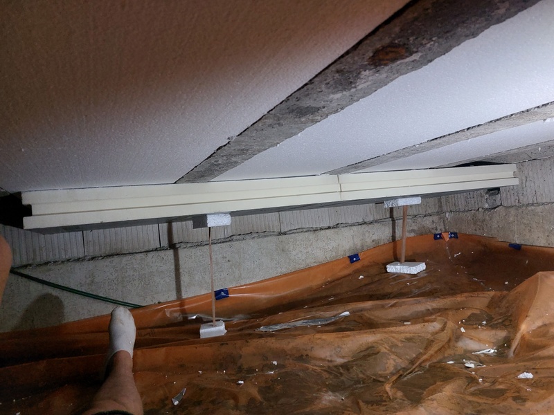

@MeNot2 Is zelf doen geen optie?
Ik heb zelf bodemfolie geplaatst en daarna Pir tegen de vloer geplakt. Voor 50m2, 12cm pir en bodemfolie was ik alles bij elkaar ongeveer 1500 kwijt. Het kost wat tijd en moeite maar bespaard een hoop geld.

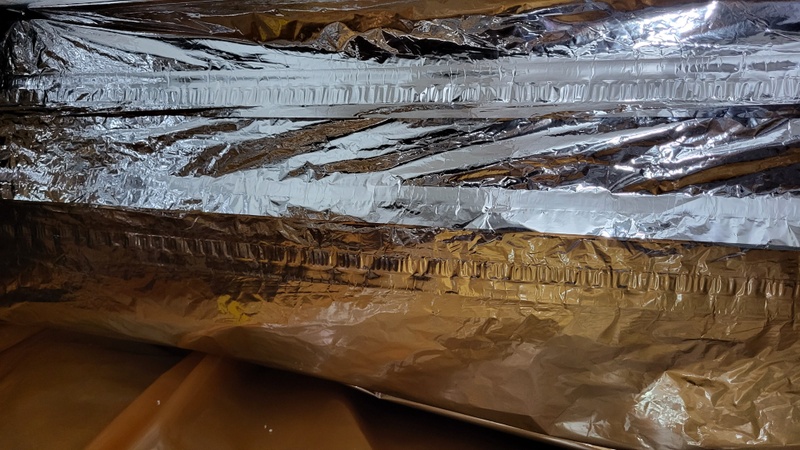

In ons nieuwe huis (bouw 1987) wil ik ASAP een kruipruimte folie aanbrengen, met stevige noppen folie eronder. Dit omdat het nu droog is, maar er soms wat vocht/water aanwezig is (volgens vorige bewoners).
Daarna de vloerisolatie uitbreiden met glaswol en waarschijnlijk PIR platen (moet alles nog bepalen qua maten, als we er wonen... over een maandje).
De kruipruimte is -gelukkig- ongeveer een meter hoog dus ik denk dat folie leggen goed te doen is ('k heb de kruipruimte even snel geïnspecteerd).
Nu zie ik weinig beoordelingen over kruipruimte folie (misschien niet nodig?), maar ik wil wel graag iets wat stevig is. Nu kwam ik deze tegen die volgens beschrijving 0,3 mm dik is. Dat is dus ietsje dikker dan de bekende oranje folie (0,23 mm).
Heeft iemand hier ervaring mee, of er iets over kan zeggen?

Mijn kruipgat lijkt te klein voor panelen van 100 bij 50 bij 10. 🤨. Is het aan te raden kleiner dan dat te gaan plakken? Anders neig ik echt naar pur (mijn kruipruimte is al kurkdroog door de bodemfolie). Ik zie niet zo snel andere opties en wil niet aan de tonzon folie.
Zijn hier users die kleinere eps panelen dan dat hebben gebruikt?

Wat past er niet?StevanoH schreef op maandag 26 september 2022 @ 17:57:
Groet
Je hebt vast 50cm breed of lang. Dan kun je meestal lokaal de kruipruimte iets dieper maken om de platen te steken.

Terugkoppeling hier op:
Er vindt nog steeds condensatie plaats op de folie. Ik had ook nog een stuk alu folie verfrommeld en los in de kruipruimte liggen van een weeknof 3 geleden en daar stond ook alweer wat water op.
Lijkt er dus toch op dat de lucht gewoon erg vochtig is en snel condenseert.
Er heeft wel (mogelijk jaren lang) een afvoer gelekt waardoor 1 muur misschien nog altijd vocht afgeeft. Dat is pasgeleden opgelost en in zo'n vochtige kruipruimte droogt het natuurlijk niet echt. Ik geef het nog wat tijd. Mogelijk verandert e.e.a. in de winter als de lucht droger is. In huis heb ik geen klachten. Rv is altijd netjes tussen 40 en 60.
Ik overweeg nog extra ventilatie aan te brengen.
Lekkage heb ik inmiddels voor een aantal afvoeren uitgesloten middels een telescoop camera van 10m.
Enkel de afvoer van de badkamer kom ik niet bij. Die gaat door de spouw en dan deels.onder de garagevloer door naar het riool. Ik denk echter niet dat deze lekt.
Was echter omdat ze hier namens de netbeheerder de gasleidingen vernieuwen.
Kruipruimte is volledig opgedroogd, nadat er na het aanbrengen van de 2 lagen noppenfolie weer condens op was geslagen (lees: plassen water op de folie).
Lijkt dus toch het fenomeen "zomercondensatie" te zijn.
Hierdoor kun je dus letterlijk plassen water op je bodemfolie krijgen die in een paar weekjes met minder hete temperaturen volledig kunnen verdwijnen. 3 weken geleden stond er immers nog water op de folie.

Zo, gisteren de eerste meters geplakt. Ging best aardig maar liep tegen een dingetje aan die iemand hier vast ook al eens meegemaakt heeft.Niek_ schreef op woensdag 28 september 2022 @ 14:37:
Even op zoek naar advies. Zaterdag de PIR-platen tegen de onderzijde van de begane grond vloer lijmen met High Tack. Ik heb in de vloer links/rechts nog wat gaten zitten die ik wil opvullen. Onder andere oude doorvoeren, maar ook nieuwe waar nog wat ruimte naast de leidingen zit. Was voornemens daar PUR voor te gebruiken, maar kom er net achter dat er aardig wat verschillende soorten PUR zijn. Vermoed dat ik het type isolatieschuim moet hebben? Daar echter ook best wat varianten. Iemand tips/advies?
Deel van de onderzijde van de begane grond vloer was vochtig/nat. Er hingen druppels aan. Het lukte me niet om de PIR-plaat met high tack hier tegenaan te plakken. Leek alsof high tack niet wilde hechten op nat beton. Ik heb het eerst wel droog gewreven met een handdoek, maar het bleef natuurlijk vochtig.
Wat is jullie ervaring? Toch gewoon er tegenaan plakken en langdurig ondersteunen (tot het volgende weekeinde bijvoorbeeld) en zit het dan wel vast? Of moet ik echt zorgen dat het vocht weg is?
Waar het nat is, zou je pur schuim kunnen gebruiken. Pirplaat onder de pur spuiten, tegen de vloer drukken en ondersteunen tot de pur voldoende hard is. Pur hard extra goed uit wanneer het nat wordt dus dat is dan alleen maar een groot voordeel. Er zijn trouwens ook kitten verkrijgbaar die hechten op een natte ondergrond.Niek_ schreef op zondag 2 oktober 2022 @ 07:52:
Als je PUR gebruikt, spuit het dan wat rillen op de PIR plaat, en wacht daarna enkele minuten tot het draden begint te trekken als je het met je vinger aanraakt. Dan heb je geen last van de na-expansie en werkt het met hechten beter. Doe je het te vroeg dan druk je de bubbels er uit en heb je kans dat de plaat niet vast komt te zitten.
Persoonlijk zou ik eerst alles goed laten drogen in plaats van vocht op te sluiten @Niek_. Je schreef eerder over max. 10-20cm water in de ruimte. Beter beginnen met een bodemfolie monteren boven de waterlijn?

Vocht is aanwezig op het ‘plafond’ in de noord-west hoek, verder wel droog. Er is een deel aangebouwd waar van die piepschuimen broodjes gelegd zijn, hier hangen momenteel wel druppels aan. Ik denk dat dit komt omdat het daar een hogere isolatiewaarde heeft waardoor het plafond kouder is en het vocht eerder neerslaat.
Mijn verwachting is dat er straks druppels aan de PIR-platen komen te hangen en dat zou volgens mij een goed teken moeten zijn omdat het daar dan condenseert en niet hoger ‘in’ de vloer.
Enige dingetje is dan die 3m2 plafond die nu vochtig is. Ben geneigd er nu een heater in te zetten om de boel zo een aantal dagen goed te drogen. Dan de platen er tegenaan en klaar.
Er is geen enkel stukje hout aanwezig anders dan het kruipruimteluik die ik toch nog als laatste wil aanpakken met isolatie.
@Niek_ Tnx voor de beschrijvende reactie, het blijft altijd lastig om eea op afstand te beoordelen, maar je hebt me iig al meer inkijk gegeven dan tot nu toe.
Grondwater: Mooie case voor bubbeltjes folie en damdichte folie op elkaar in een waterdichte badkuip vorm te installeren. Mits goed op de staande funderingswanden vast gezet komt er amper meer vocht van het water op "het plafond" dat dan vnl PIR-platen bevat.
Door die folies montage zou dus in principe de PIR droog moeten blijven ,zeker omdat er veel aandacht is voor ventilatie. Droog is per definitie altijd beter dan druppels, hoe goed je denkt... dat het dicht zit, wrs wel, je kunt soms eea toch niet uitsluiten en dan kunnen er schimmels e.d. gaan groeien. Daar heb je geen hout voor nodig... kan ook op beton.
De heater op de 3m2 van EPS toch?
Kijk er heel goed bij uit, ik heb geen idee hoe homogeen de hitte van zo een heater is, wat ik wel weet is dat EPS super brandbaar is!
Veel veiliger zou zijn ... zet de heater boven de grond en leg een geschikte flexibele slang met voldoende diameter naar die plek en richt die op dat stuk en droog het zo "indirect", meestal veel veiliger.
Mss ga je het al zo doen, ik kan dus niet beoordelen of dit een issue is, maar een gewaarschuwd man telt voor twee past hier wel....
Succes!

Gisteren weer een zo'n 8 uur in the kruipruimte gewerkt. Alle platen hangen nu onder de vloer. Volgend weekend zal ik de kleinere naden dichtpurren met flexibele pur schuim en de grotere gaten met gewone purschuim ie mooi uitzet. Dan de schuim laten drogen, afsnijden en de naden tapen met alutape. De meeste platen sluiten gewoon goed tegen elkaar aan, maar af en toe is er wel een naad. Het zijn tand & groef platen, voor de zekerheid blijf ik de platen naast de buitenmuren stutten. De rest hoeft zeker niet omdat ze onderling goed in elkaar zitten. Lijm zou voldoende moeten zijn, maar ja.. ;-)ben2513 schreef op woensdag 21 september 2022 @ 22:35:
Leuk! Ik ben voor de helft klaar. Volgend weekend even de oude gasleiding verwijderen en dan de rest isoleren. 140mm PIR met een Rd van 6,35. Heeft mij wel al zo'n 3 volle dagen gekost denk ik.. veel obstakels, maar het lukt. Zodra de gasleiding weg is moet het wel snel gaan. Was in het begin ook nog leren hoe het het best gaat.
[Afbeelding] [Afbeelding]
Ik heb in principe ook nog genoeg platen om de muren een stuk of 20cm mee te isoleren maar daar heb ik nu echt geen zin meer in. Wellicht op een later moment!

Hier een halve meter water in de kruipruimte met een volledig doorweekte vloerisolatie (geen pur) het is een huurwoning, met gaat het water wegpompen en de isolatie verwijderen. Ik ben benieuwd of er hier mensen advies kunnen geven wat er als isolatie kan worden aangebracht. Men gaat het waterprobleem nog aanpakken ... maar dat zal nog even duren.

@ohno_nl ik had het geluk dat de platen in zijn geheel de kruipruimte in konden, bij een vriend van mij paste dat niet en moest elke plaat worden gehalveerd. Ik heb de brrodjes eerst opgevuld met eps om een vlakke ondergrond te krijgen. Ik heb de platen gekit en gestut zodat de kit goed kon drogen, en tot slot de naden afgetaped met aluminium tape, enige wat nog rest is het purren van de naden rond de muur.

Vandaag even voor een uurtje in de kruipruimte gewerkt, naad tussen achtermuur en platen gepurred en de helft van de PIR platen gecheckt of hier en daar nog een naad tussen de platen zit. Deze ook gevuld.ben2513 schreef op woensdag 21 september 2022 @ 22:35:

Ik ben mijn kruipruimte aan het isoleren, maar nu hangen de thermoskussens met 4 luchtkamers wat verder door dan verwacht. Hierdoor hangt het thermoskussen bijna overal op de bodemfolie, met als gevolg dat er bijna geen ventilatie meer mogelijk is. De vrije hoogte is hier ca. 55cm.
Wat raden jullie aan? Zo laten hangen met zeer beperkte ventilatie of de 4e/onderste kamer eraf snijden zodat goede ventilatie mogelijk is? De 3e kamer hangt namelijk wel helemaal vrij van de bodemfolie.
:strip_exif()/f/image/bdXARe065i33SvlJdgrJRvsR.jpg?f=fotoalbum_large)
:strip_exif()/f/image/E4ifPtIXmYaN2OBrJsG6BGKu.jpg?f=fotoalbum_large)
Goed advies is welkom hier in de kruipruimte! Alvast bedankt!!

Wat is het advies van de leverancier van die folie? Ik lees nu wat jij nu ziet, maar hoe had het volgens de beschrijving moeten hangen en heb je hun helpdesk al gevraagd want zij kennen hun product het best.
Ik heb het pas net geconstateerd, dus hebTonzon nog niet gebeld. Maar ik hoor graag naast hun advies (ga ze morgen bellen), de adviezen en/of ervaringen van deelnemers aan dit topic.route99 schreef op dinsdag 11 oktober 2022 @ 22:39:
