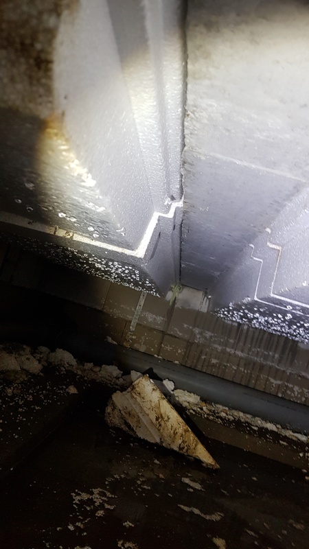

Nou, ik voel me 20 jaar ouder maar heb 4 uur onder de vloer weer overleefd.
Samenvatting:
Ik had dus veel last van condensatie op mijn bodemfolie. Meer dan wat druppels, echt plassen water op de folie. De kruipruimte is verder wel droog, maar wel met een hoge luchtvochtigheid. Iets uitgetest met 2cm eps onder de folie en op die plekken kreeg ik geen condens meer.
Na hier wat chatten en ook advies van Niels van den Broek van BROA (werkt met Tonzon) heb ik de folie vandaag helemaal weer naar 1 kant van de kruipruimte getrokken. Vervolgens 2 lagen noppenfolie geplaatst (150 my folie van Vendrig, deze was het goedkoopst met 124 euro inclusief btw en verzending voor 1.20 x 100 m en tevens een keer zo sterk als die van Tonzon).
Daarna de folie weer aangebracht. Ben benieuwd of deze 2 lagen noppenfolie voldoende zijn om de condensatie te doorbreken.
Wat me nog steeds opvalt is dat 1 compartiment vochtiger aanvoelt dan het andere
Het vochtige deel heeft jarenlang lekkage gehad en is wellicht nog aan het opdrogen. Mijn ervaring is dat dit zeer langzaam gebeurt in een kruipruimte.
Mocht ik geen verbetering merken, dan ga ik toch een keer een lekdetectie laten uitvoeren. Wellicht toch de afvoer van de douche die lekkage heeft, al kon ik na een douchebeurt nooit echt vochtplekken ontdekken. Dat heb ik al eens gemonitord.
Terugkoppeling hier op:
Er vindt nog steeds condensatie plaats op de folie. Ik had ook nog een stuk alu folie verfrommeld en los in de kruipruimte liggen van een weeknof 3 geleden en daar stond ook alweer wat water op.
Lijkt er dus toch op dat de lucht gewoon erg vochtig is en snel condenseert.
Er heeft wel (mogelijk jaren lang) een afvoer gelekt waardoor 1 muur misschien nog altijd vocht afgeeft. Dat is pasgeleden opgelost en in zo'n vochtige kruipruimte droogt het natuurlijk niet echt. Ik geef het nog wat tijd. Mogelijk verandert e.e.a. in de winter als de lucht droger is. In huis heb ik geen klachten. Rv is altijd netjes tussen 40 en 60.
Ik overweeg nog extra ventilatie aan te brengen.
Lekkage heb ik inmiddels voor een aantal afvoeren uitgesloten middels een telescoop camera van 10m.
Enkel de afvoer van de badkamer kom ik niet bij. Die gaat door de spouw en dan deels.onder de garagevloer door naar het riool. Ik denk echter niet dat deze lekt.

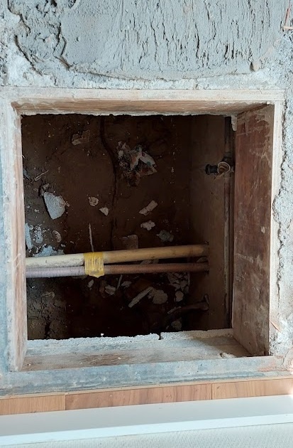

Goedemorgen,
Al enige tijd lees ik met veel interesse dit forum, bedankt voor alle nuttige tips en ervaringen!
Voor mijn situatie heb ik een aantal vragen.
1. Vanwege een te klein kruipluik (47x47cm), en wat leidingen onder mijn luik is het bij mij niet mogelijk om standaard 60x120cm PIR platen naar mijn kruipruimte te krijgen.
Weet iemand toevallig of er ergens smallere platen beschikbaar zijn?
Opties voor mij zijn anders:
- 60m2 aan platen in de lengte zagen (=veel werk)
- kruipluik laten vergroten (is kostbaar, mogelijk structureel niet mogelijk)
Afbeeldingslocatie: https://tweakers.net/i/2CNVKdudKvCR9g4oHBiT2KP74pE=/full-fit-in/4920x3264/filters:max_bytes(3145728):no_upscale():strip_icc():fill(white):strip_exif()/f/image/Q7WEJ6bNWYT4YiGdYJCsK2hF.jpg?f=user_large
(Bodemfolie ligt er al wel in sinds afgelopen weekend).
2. Verder heb ik nog de volgende vraag: er zit momenteel 5 cm EPS isolatie onder mijn broodjesvloer. Is het nuttig/rendabel om de loze ruimte onder de broodjes op te vullen met glaswol/steenwol wanneer ik er PIR platen onder maak? Ik ga denk ik voor +/-8cm PIR, zodat ik op een Rd van rond de 5 uitkom ivm vloerverwarming.
Bij voorbaat dank!

pentaw1nz schreef op dinsdag 6 september 2022 @ 22:55:
Mogelijk wordt warme lucht van buiten door de ventilatie gaten naar binnen geblazen, waarna het condenseert in jouw koude kruipruimte. Deze hypothese kan je pas testen als de vochtplekken stoppen in de winter

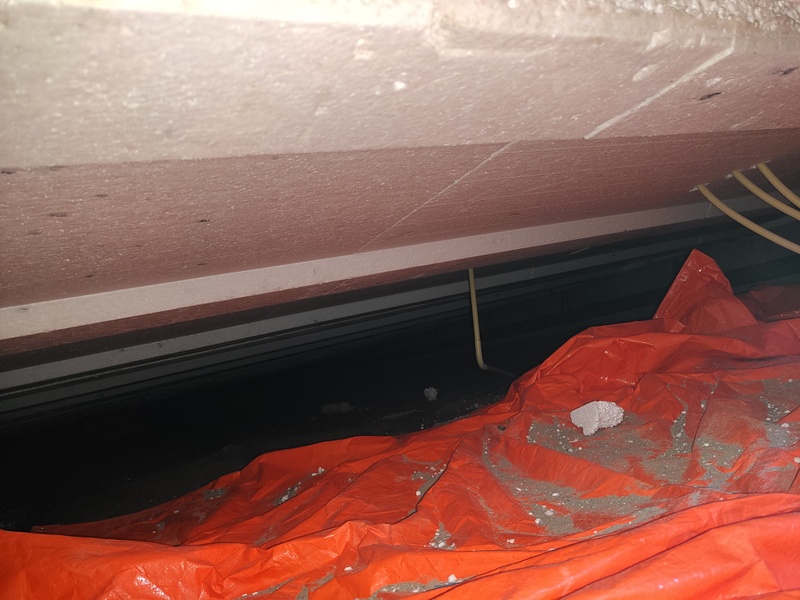

Mooi projectje voor het weekend!
Afbeeldingslocatie: https://tweakers.net/i/QSLO2tDqECtA09BXe56O_dGsJLM=/232x232/filters:strip_icc():strip_exif()/f/image/Svj8lNIOPHs0PmDkYxbb4SGh.jpg?f=fotoalbum_tileAfbeeldingslocatie: https://tweakers.net/i/6_PIfilK6ARbYZWbcbkaCCarzQo=/232x232/filters:strip_icc():strip_exif()/f/image/G1oEpYcaYe3d2IEvrKyWX5v9.jpg?f=fotoalbum_tileAfbeeldingslocatie: https://tweakers.net/i/9BuO8KIJ8STHXJ6SGkuYtxfTZCM=/232x232/filters:strip_icc():strip_exif()/f/image/xg5X4iZwYSxldseuHSC8pIPR.jpg?f=fotoalbum_tile
Afbeeldingslocatie: https://tweakers.net/i/wpGP_VaknDMozvH_OyUOpEBY_CQ=/232x232/filters:strip_icc():strip_exif()/f/image/1QfpJaSRHLVHu1GzW8wQ9BkH.jpg?f=fotoalbum_tileAfbeeldingslocatie: https://tweakers.net/i/IWc9wieTvpU0046FgJfFQeoEJek=/232x232/filters:strip_icc():strip_exif()/f/image/uB8uA2jBa2tovYgzEuYnJrmR.jpg?f=fotoalbum_tile

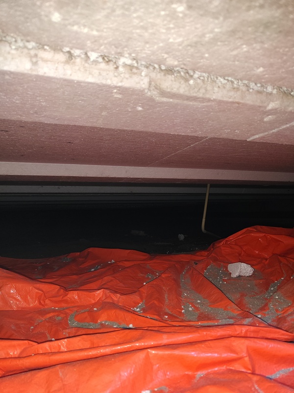

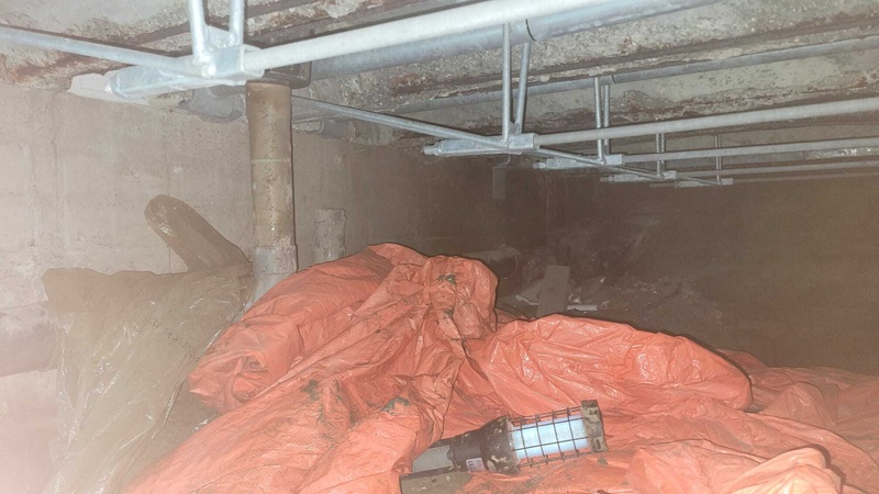

Ik ben inmiddels begonnen. Duurt wel best lang, maar mijn kruipruimte is ook vol met obstacles. Hier en daar broodjes die ietsjes dikker zijn dan de balken, dus past de plaat niet, enzovoort. Achteraf was ik NIET voor tand en groef gegaan bij mijn vloer (waren de enige b-keus op voorraad). Helaas door verschillen in de balken te vaak geen goede aansluiting van twee stukken. Hier zal ik wat isolatiewaarde verliezen. Van onderaf kan ik nog purren, maar de 3-4cm aan de bovenkant blijven dan open. Waar mogelijk heb ik glaswol in gepropt. Eventueel ga ik nog even met restanten de naden na (vooral in de breedte, in de lengte zitten ze prima dicht) om ze verder te isoleren. Ik ben nu serieus al zo'n 6 uur bezig en heb pas 8 platen gelijmd. Maar als er geen obstakels zijn dan gaat het wel enorm vlot. De meeste tijd ben ik dus niet aan het lijmen kwijt, maar aan het tillen van de platen, etc.
Het doet moeite, maar ik zou het zeker weer doen.

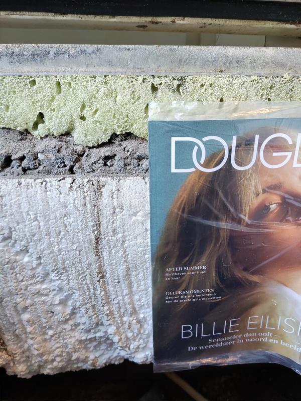

Ik wil graag de kruipruimte onder mijn woning uit 1974 isoleren. De vloer bestaat uit een NEHOBO-vloer. Welk isolatiemateriaal kan ik het beste gebruiken? Mijn buurman gaat aan de slag met EPS-platen, ik heb echter ergens gelezen dat dit geen goede oplossing is vanwege condensvorming. Maar wat is dan wel de beste en betaalbare oplossing?
  • johanPo
  • Laatst online: 08-09 07:45
Kistermenneke schreef op zondag 11 september 2022 @ 00:48:
Ben wel benieuwd waar dit staat. In principe heeft eps een gesloten structuur en ook de standaard in woningbouw voor vloerisolatie. Nadeel is dat de isolerende werking wat minder is dan b.v. PIR, waardoor je een dikkere laag nodig hebt voor hetzelfde isolerende effect. Die ruimte moet je hebben. meeste kruipruimtes zijn vrij ondiep en je hebt ook nog ruimte nodig om bij je leidingwerk te kunnen daar. Dan valt eps in veel gevallen af. Hoe is jouw situatie? Wat heb je als hoogte?
Hoogte heb ik meer dan genoeg. Via deze link, https://www.broavloerisolatie.nl/nehobo-vloer/ , zie je wat ik gelezen heb. In het filmpje dat op deze pagina staat zegt men ook dat dit voor ongewenste condensvorming zorgt.
  • johanPo
Kistermenneke schreef op zondag 11 september 2022 @ 10:19:
Dank voor de link, ik zie hier een klein misverstand.
Wat ze zeggen klopt, maar de context waarin ze het zeggen is iets anders. Die stenen stralen veel warmte af, waardoor de lucht warm blijft en dus niet gaat condenseren. Wanneer je gaat isoleren straalt de onderkant van je isolatie geen warmte meer uit (deze blijft in je vloer zitten zoals je natuurlijk wilt). Onderaan je eps, maar eigenlijk elke isolatie vorm zoals ze ook zeggen in het filmpje, kan dan condens ontstaan. Niet het einde van de wereld. Evt te verhelpen met een goedkoop bodemfolie, wat sowieso niet overbodig is als je daar uitgebreid gaat klussen ivm zand in je kleding.

Ik heb een aantal van dit soort luiken die niet meer gebruikt worden. Omdat we een stenen vloer hebben. Ik wil het laten isoleren met tonzon. Wat kan ik het beste hiermee doen verstevigen met? en daarna eps en dicht kitten/purren? Of gewoon zo laten? Betreft een kwaaitaal vloer die is gepareerd waar het kan. En op de slechte delen zijn er ijzeren stangen geplaatst. ( 20 jaar garantie)
Afbeeldingslocatie: https://tweakers.net/i/ZcqolUxMR3bX7TeD2kMKk8aUTmk=/x800/filters:strip_icc():strip_exif()/f/image/rWvgfK4CkyrezUKEsAy5eSbr.jpg?f=fotoalbum_large
PS zo ziet je vloer er uit als je het niet op tijd laat fixen. (vorige bewoner was veelte laat met 1 ruimte)
Afbeeldingslocatie: https://tweakers.net/i/7NH0PoUJxcecgBeSthmlb71znBA=/800x/filters:strip_icc():strip_exif()/f/image/MZgNKoXogm0hSn818qQ8usYv.jpg?f=fotoalbum_large
Fix je kwaaitaalvloer op tijd! Voor wie twijfelt.

TheDudez schreef op donderdag 15 september 2022 @ 13:18:
Als je gaat isoleren met tonzon zie ik geen meerwaarde in het aanpassen van die oude kruipluiken.

Heb ik besloten nu de kruipruimte vrij is van water om als eerste de bloot liggende stukken beton af te dekken met EPS. Daarna laat ik een zandspuiter komen om de ruimte iets op de te hogen en dan een bodemfolie om condensvorming tegen te gaan.
Als ik zelf het EPS ga herstellen is het dan een optie om een bredere strook EPS over het blootliggende deel te maken of moet ik alles op maat maken en tegen het beton aan plaatsen. Dat laatste is bewerkelijk maar scheelt ruimte. De eerste optie is makkelijker maar zorgt voor holle ruimten.
Afbeeldingslocatie: https://tweakers.net/i/uOU_KYy2FLpL995S8v2-tWfaoAM=/x800/filters:strip_icc():strip_exif()/f/image/9PWs6EqIgPpfs1VIw3nl2bHn.jpg?f=fotoalbum_large

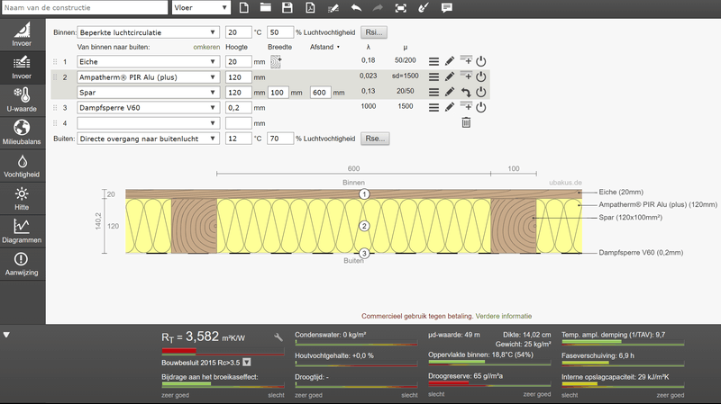

Ben beetje aan nadenken of ik nog extra moet isoleren betreffende mijn vloer.?
Nu ben ik benieuwd naar jullie frisse blikken hierop:
Idee is om eerst bodemfolie te leggen. Er zitten wel al ventilatiegaten richting de kruipruimte maar alleen aan noordkant (3 stuks woonkamer).Er werd gezegd dat ik bij de gang kant er ook een moest doen dus totaal van 4 omdat ik 2 compartimenten heb (Woonkamer en gang met doorgang).
Alleen ben ook benieuwd naar vochtophoping ten behoeve van de houten balken.??
Zie schets zoals het nu is.
Afbeeldingslocatie: https://tweakers.net/i/vG_Dl209QSc6Fnn2L6Wv49g4vNM=/234x176/filters:strip_exif()/f/image/3Mx0nebWgGiCVAvtFpedJfc5.png?f=fotoalbum_medium
  • johanPo
mklcln schreef op maandag 19 september 2022 @ 11:07:
Ik zou zeker ventilatiegaten aan beide kanten willen hebben omdat je anders geen trek ('wind') hebt, waardoor de ventilatie in de praktijk minimaal is.
Je kan vast extra isoleren, maar zorg er iig voor dat het dampopen blijft (dus geen pir platen o.i.d.). Glaswol of steenwol is prima
  • mklcln
  • Laatst online: 21-10 18:40
johanPo schreef op maandag 19 september 2022 @ 15:44:
Ja dat is het probleem helaas hebben de vorige bewoners een aanbouw gemaakt (fundering) en geen ventilatie tegenover elkaar gemaakt wat volgens mij door iedereen soms wel wordt vergeten met een aanbouw...
Wat betreffende bodemfolie is dit slim?
  • johanPo
mklcln schreef op maandag 19 september 2022 @ 16:02:
bodemfolie ist immer gut. Alleen als je aan het einde van de winter na twee natte weken het zand in je kruipruimte nog kurkdroog is kan je je afvragen of het geen overkill is

  • hnugter
  • Laatst online: 19-10 22:21
Ventilatie werk alleen als er tussen de tegenover elkaar liggende gevels luchtdruk verschil is. Dus altijd zorgen dat je ventilatieroosters twee-zijdig aanbrengt.
Vocht gaat altijd van een ruimte met een hogere luchtvochtigheid naar een ruimte met lagere luchtvochtigheid.
In de regel is bij 20 graden de maximale dampdruk 2340 pa, bij een luchtvochtigheid van 60% is dat dus 1440 pa
In de kruipruimte zal het niet warmer worden dan 12 graden en daarbij is de maximale dampdruk 1403 pa.
Dus er is ongeveer een evenwicht en er vind geen of nauwelijks vochttransport plaats.
Toch zou ik in jouw geval tegen de onderkant van je vloer en langs de zijkant van de balken een dampremmende laag aanbrengen.
Het kan ook geen kwaad 1x per jaar een inspectie uit te voeren.
Je voorstel voor bodemfolie zou ik zeker doen.
Neem een stevige folie en bevestig die tegen de wanden met houten latten, zo’n 40 cm hoog .
Succes
Henk

Net even de kruipruimte in geweest. Wilde kijken of het vochtig was.
Grond zelf is wel vochtig, maar geen druppels gezien aan onderkant van EPS.
Zag dat isolatie wel erg dik is. Had geen rolmaat bij me, dus een boekje van mn vrouw als maatgeving gehouden. Ik kom uit op circa 20cm EPS.
Is het nog verstandig om bodemfolie neer te leggen om het nog droger te maken?

Een bodemfolie is nooit verkeerd! Al is het alleen maar voor de incidentele keer dat je een keer onder de vloer moet. Je kunt dan lekker schoon werken.
En het zal altijd iets doen met de RV.

Temperatuur verschil is nu ook minimaal. Kijk nog maar eens over paar maanden. Folie ga je baat bij hebben

Bij mij zitten er ook buizen die over de bovenzijde lopen? Hoe doe je dit met PIR of EPS?
Hee ik zie een foto van mijn kruipruimte! Die user was ik dus. Ik heb om de anderhalve meter een prop glaswol in de lege ruimte gedaan, om zo stilstaande lucht te creeeren. Maar het echt isolerende vermogen komt toch van de EPS plaat.

Met glaswol en damp open folie 0,3 meter:
Afbeeldingslocatie: https://tweakers.net/i/7uCInIL9ov1G5uQ9OEcfWTTcY4Q=/800x/filters:strip_exif()/f/image/AjrhduxHgO25mTD9QZHbVy8o.png?f=fotoalbum_large
Met PIR en damp open folie 0,3 meter:
Afbeeldingslocatie: https://tweakers.net/i/GTMWze86lI4GrrbjR25vtsWakGM=/800x/filters:strip_exif()/f/image/Xs5IsfU1RwDEn2H7c1i5pLbi.png?f=fotoalbum_large
Met glaswol is de vochthuishouding een heel stuk beter dan PIR, ik zou daar een grote voorkeur voor hebben.
@johanPo Ik zat te bellen en tussendoor dit te doen, zag jou reactie net pas bij het posten van dit.
Klopt: Je wilt zoals je terecht schrijft het hout nooit opsluiten zoals bij gebruik van EPS/PIR en als er dan boven op de houten vloer ook een extra vloer, dampdicht, zou komen Das vragen om rot problemen

Vandaag de laatste klusjes in de kruipruimte afgerond. Het is aardig wat werk geweest, maar ben zeer tevreden met het resultaat. Al met al moet het uitkomen op een Rd van rond de 5. Ventilatie lijkt ook goed op orde, want voelde het goed tochten bij de roosters.

Leuk! Ik ben voor de helft klaar. Volgend weekend even de oude gasleiding verwijderen en dan de rest isoleren. 140mm PIR met een Rd van 6,35. Heeft mij wel al zo'n 3 volle dagen gekost denk ik.. veel obstakels, maar het lukt. Zodra de gasleiding weg is moet het wel snel gaan. Was in het begin ook nog leren hoe het het best gaat.

Hier van de week weer een isolatie boer over de vloer gehad. Voor het eerst een die afraadde om de vloer te isoleren daar de besparing minimaal zou zijn vergeleken met de chips die er nu al inliggen. Deze zouden er eerst uit moeten voor ze veilig kunnen werken. Die kosten zijn allemaal zo hoog dat het niet opweegt tegen de besparing qua energieverbruik.
Kwam wel met advies voor spouwmuurisolatie.

HansAnders07 schreef op woensdag 21 september 2022 @ 22:42:
Waarschijnlijk bedoelde hij: chips weghalen heb ik geen zin in, dus ik raad het af door een hoge prijs te vragen. Of heeft hij de besparing van energieverbruik nog overtuigend voorgerekend?
  • HansAnders07
  • Laatst online: 21-10 11:54
reductio schreef op woensdag 21 september 2022 @ 23:13:
Hij gaf aan dat verwijderen rond de 1000 euro kostte, in lijn met andere offertes die ik gehad heb. Hij heeft geen berekeningen gedaan maar meer op gevoel van een koude vloer gegooid. Onze vloer is niet koud namelijk.
Volgens hem was het niet nodig om alles te vernieuwen, tenzij we vloerverwarming overwegen. Voor de huidige situatie deden de chips voldoende werk.
Hij gaaf aan dat verwijderen chips + pur spuiten+ parels plaatsen kostbaar was en een niet heel veel grotere verbetering geven ten opzichte van nu.
Ik was hier juist wel verbaasd over dat deze partij niet puur zn producten aan het pushen was maar daadwerkelijk advies gaf. Anderen wilden namelijk gewoon pur spuiten met die chips er allemaal in ook. Of keken niet eens in de kruipruimte 'want het is overal toch hetzelfde'
