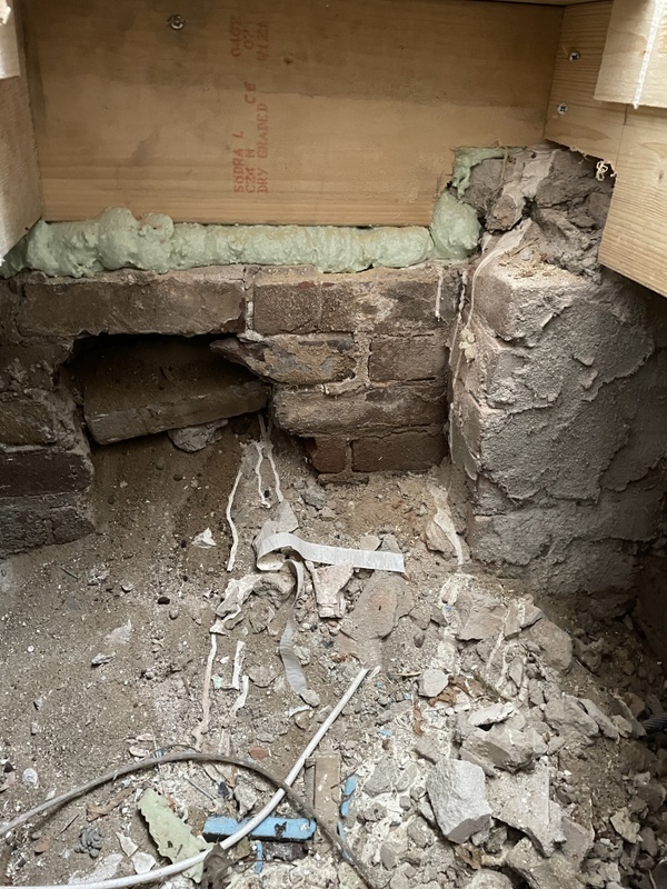

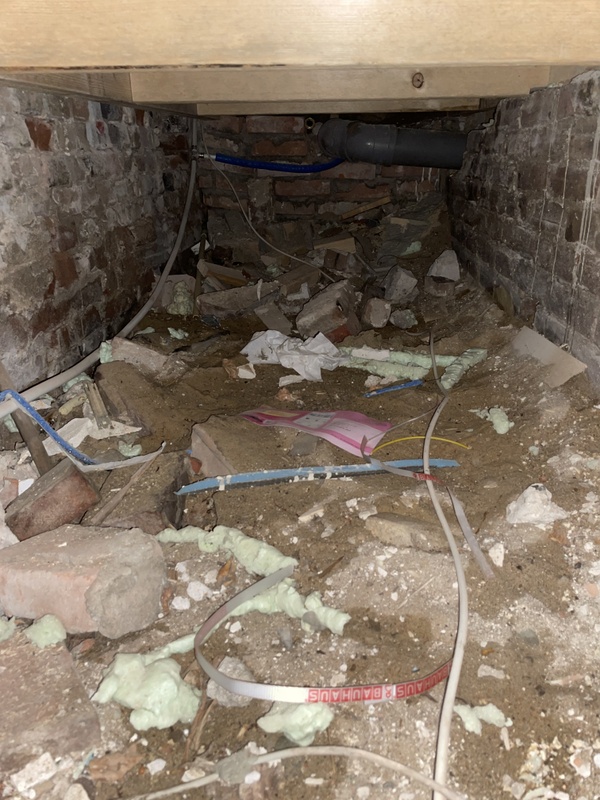

Dank voor de reactie, ook @route99! Hier 2 foto’s:
Kruipruimte in de gang:
Afbeeldingslocatie: https://tweakers.net/i/syiOqYBVcRBofaTt-TpB6YRSN3I=/x800/filters:strip_icc():strip_exif()/f/image/l2Y7gKz28oVagBI9v7rQ0qJg.jpg?f=fotoalbum_large
Muurtje tussen gang en woonkamer met de betreffende opening:
Afbeeldingslocatie: https://tweakers.net/i/BFneoqWcvJ3EjYs4OLFpHXQJLYs=/x800/filters:strip_icc():strip_exif()/f/image/DYkh9txap9tEDVoktBaHSB0t.jpg?f=fotoalbum_large
Opening iets beter in beeld:
Afbeeldingslocatie: https://tweakers.net/i/2JBwbx2RIUvKBCSeBPXkF5BZ-40=/x800/filters:strip_icc():strip_exif()/f/image/yDvP0n1IaevRsuvikFxPkbfW.jpg?f=fotoalbum_large
@DopdeDouwer wat bedoel je met plankjes verwijderen? Is idd een houten vloer maar gaat me dus om het gat in de muur op de foto’s waar ik uiteindelijk doorheen wil kunnen, mocht uit inspectie met endoscoop blijken dat de kruipruimte waardeloos is geïsoleerd. In de woonkamer ligt vloerverwarming en PVC dus van bovenaf de ruimte in is geen optie.

  • DopdeDouwer
DopdeDouwer
Roffel
JeroenVerweij schreef op vrijdag 26 augustus 2022 @ 13:38:
Ik dacht dat je het over een kruipluik gat had. Maar dit is een gat in de fundering. Dat lijkt me niet groter te maken gezien er net een oplegging van een balk zit.
Die route zou ik niet nemen. Voor het maken van foto's prima. Maar de ruimte ingaan via een nieuw te zagen gat in de vloer zou mij voorkeur zijn.
[ Voor 4% gewijzigd door DopdeDouwer op 26-08-2022 15:08 ]

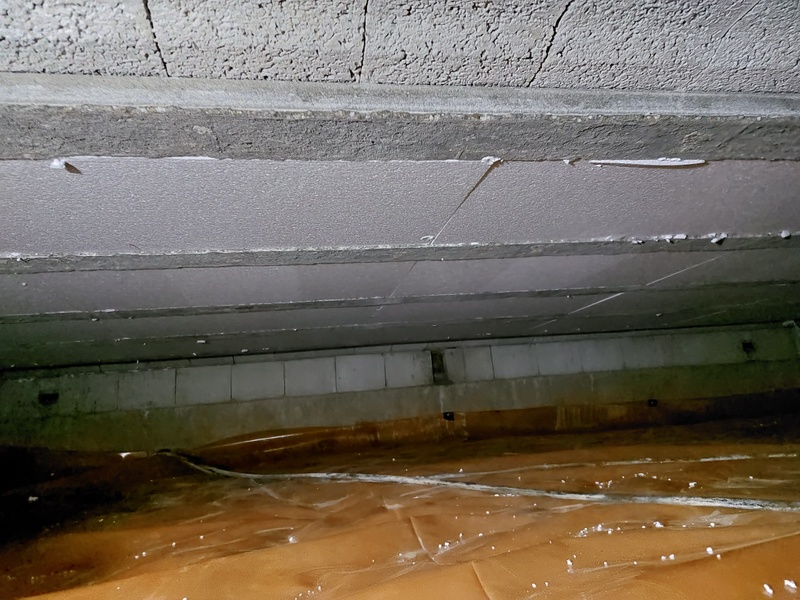

  • Cobb
  • Laatst online: 11:26
route99 schreef op vrijdag 26 augustus 2022 @ 12:56:
@Cobb Als er condenswater neerslaat op de damdichte folie op de bodem dan heb je imho nog steeds te weinig ventilatie. Als het dat is wat je bedoelt.
Zijn je kruipruimte muren dan ook nat?
Ik weet even niet hoe het met de muren zit, maar als ik over een EPS plaat strijk dan krijg ik een regendouche. De bodem is ook nog steeds niet droog maar modderig. De ventilatie schachten zijn lastig omdat de kruipruimte van 6x9 over de lengte nog verdeeld is door een finderingsmuur. Het zijn dus twee ruimtes eentjes van 4x9 en eentje van 2x9. Bieden ruimtes hebben elke eigenlijk 2 ventilatie schachten tegenover elkaar. Ik kan nog twee bij laten maken aan de lange zijde van het huis (hoekhuis) zal dat wat uitmaken?

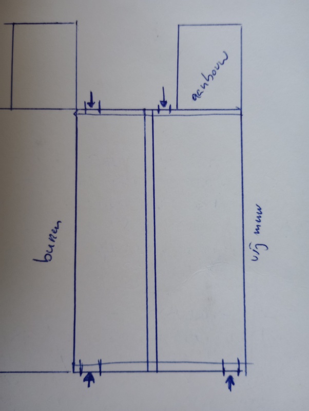

@Cobb Kun je een simpele schets maken hoe je ventilatie verdeeld is?
Heb je ook een foto van zo'n ventilatie schacht?
Meer ventilatie toegangen zou beter moeten zijn, maar als alles op de een of andere maner slecht is aangelegd helpt dat ook niet.
Je moet eerst het probleem goed in kaart brengen.
Bijv hoe dicht is je BG-vloer, zijn er doorgangen en hoe zien die eruit, kan er lucht van de BG naar de kruipruimte?
  • Cobb

Cobb schreef op vrijdag 26 augustus 2022 @ 20:05:
Ik voel geen merkbare trek. Ik ga die twee in de voortuin (die verdiept liggen) uitgraven , de steen weghalen en een Koekkoeks "ding" aanbrengen. Verder overweeg ik twee nieuwe punten aan te laten leggen aan de lange zijde (buitenmuur) zal dat de trek helpen ?
Je moet er eigenlijk minimaal 4 per woning hebben. Is die hele kruipruimte 1 ruimte of zijn er nog compartimenten? Anders moet daar ok ergens ventilatie in gemaakt worden.
  • Cobb
@No Hands @route99
De kruipruimte is verdeeld in twee ruimtes, zie plaatje een paar posts hier boven.
Ik heb vandaag werk gemaakt om eentje wat groter te krijgen en dat is gelukt, daar zit nu een opengat naar buiten in vergelijkbaar met een 110mm buis, aan de buitenkant komt een koekoek.
De andere aan dezelfde zijde is ook vrij en daar is trek.
Aan de andere kant van huis ben ik niet meer aan toe gekomen. Heb helaas in de kruipruimte mijn rug geblesseerd.
Ik kan voor 350 euro twee extra vents laten boren en aanleggen , ik zou dat kunnen doen aan de lange zijde zoals op het plaatje boven te zien is.
Misschien is dat verstandig of is teveel ventilatie ook niet goed??
Het plan nu is even geen chips laten spuiten, maar afwachten hoe de drainage de winter en herfst doorkomt en dan van het voorjaar kijken of de ventilatie helpt tegen het condenseren. Als dat alles goed gaat dan leg ik volgend jaar bodem folie en isoleer ik onder mij eps nog extra met isolatiedekens. Daarna ben ik er hopelijk wel klaar mee...

@Cobb Mooi! Ben benieuwd hoe het met die koekoek gaat.
Je zou idd eerst kunnen kijken hoe het met wat je nu hebt gaat.
Ergens is er teveel ventilatie maar war precies weet ik niet.
Met een 110mm buis en mits de koekoek net zo groot is qua doorgang (???) komt je nu op:
π*r2 dus 3,14 * (11/2)2
is ca 95 cm2ventilatie oppervlak. Dat komt rond wat ik heb, als mijn maten kloppen v/d koker ( staat op de to do list). Beslist geen overkill is mijn idee.
Die EPS iid parkeren en dan ben ik benieuwd.
Wat je nog wel kunt doen als het koud is of er a.g.v. de funderingmuur er nog een koudebrug naar buiten is, we zien dat bij ons in de wijk geregeld (huizen van 1980-1988). Zie foto onder.
Wellicht kun je ook zo'n warmtescan laten doen? Via de gemeente, vaak goedkoper?
Tegenwoordig wordt de fundering haast compleet in een EPS "voet" gezet en dan heb je dat probleem amper.
Er is een optie om met dure kantplanken buiten ingraven en binnen er ok tegen de funderingmuur het na te bootsen, maar wat heel goedkoper is, de fundering muur buiten tot aan de lucht "inpakken" met dampdichte folie zodat die muur droog blijft en vervolgens zet je er bijv 10 cm EPS voor als isolatie.

Denk er maar eens over na. Zoals ik al vaker schreef, op afstand lang niet altijd goed te beoordelen.
Je zou wel wat meer gegevens kunne verzamelen, kijk of je aan paar betaalbare LV en T combi meters kunt komen die je makkelijk kunt aflezen (sensor met wat langere draad of via Wifi?). Er zijn vast mensen die dat hebben op het forum, heb ze wel eens gezien en die lezen via domotica van alles uit, een soort gerichte basis uitvoering zou je met de metingen veel beter kunnen ondersteunen.
Voorbeeld van een koudebrug die vanaf het huis doorstraalt op het pleintje voor het huis.
De ramen op de foto zijn geedit, qua koudebrug beeld klopt het wel alleen "er om heen" met 1 gesimuleerd raam en idem dito voor het dak het huis niet meer te herkennen... toch maar op zeker spelen ivm de privacy, tis nl niet ons huis, maar was er wel bij met deze warmte scan.
Afbeeldingslocatie: https://tweakers.net/i/8UXZZus44RdWTHohMwBAr_vaupk=/full-fit-in/4000x4000/filters:no_upscale():fill(white):strip_exif()/f/image/BhFMUtTo1AK5OODawKmiX5Mw.png?f=user_large
[ Voor 7% gewijzigd door route99 op 27-08-2022 19:37 ]

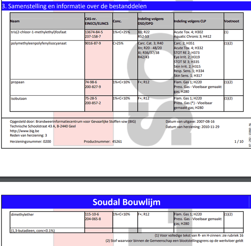

@Caayn Het is zelfs PUR-schuim als het gereageerd heeft.
Veiligheidsblad: https://www.hornbach.nl/d..._01_NL_20141027092446.pdf
Kun je goed ventileren? Lijkt me wel noodzakelijk als je veel platen gaat monteren.
Het is eigenlijk werk dan werk voor met een gasmasker.
Soudal schrijft zelf dan ook:
Afbeeldingslocatie: https://tweakers.net/i/g9wNEYhgyq1RTJ8un1ou8u94KfU=/800x/filters:strip_exif()/f/image/dyZgvCwFUnBayokfhCvRGq5w.png?f=fotoalbum_large
Er zit o.a. ether in .... een familie type van wat je vroeger nog wel eens in films zag dat een overvaller daar iemand mee bedwelmde.... Verder zit er in die bus het brandbare propaan en butaan.
Dus ook belangrijk: Als je niet of onvoldoende ventileert loop je het risico om steeds dichter bij of zelfs de explosiegrenzen te overschrijden wat me niet prettig lijkt als er een mogelijk vonken bron is, je mobiel, de verlichting die je meeneemt onder vloer, etc.
Soudal waarschuwt er dus terecht voor dat er (zeer) goed geventileerd moet worden!

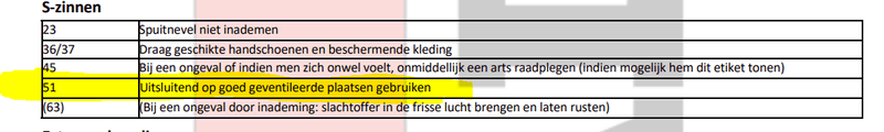

Afbeeldingslocatie: https://tweakers.net/i/7vlNKGqzyliWsofpFnSoAjLMsuE=/800x/filters:strip_exif()/f/image/dQTi9o3jHxPFkzZhWjyTOUKJ.png?f=fotoalbum_large
In sectie 8.2 staat wanneer en hoe je je beschermen moet tegen blootstelling aan alles wat er in die bouwlijm zit:
Afbeeldingslocatie: https://tweakers.net/i/Ef0b2HWb5giyveo0V8AeqLNsXng=/800x/filters:strip_exif()/f/image/NK8zgkveDWLDf7WOU4lUt3I7.png?f=fotoalbum_large

Vanmorgen een paar uur in mijn kruipruimte doorgebracht, het was er eindelijk eens droog dus aan de slag.
Viel mij nu op dat er erg veel kapotte broodjes zijn gebruikt, dus veel beton zichtbaar.
Ik kan niet goed beoordelen of dit nou erg is. Je ziet ook vaak broodjes vloeren waar de betonnen liggers volledig bloot liggen.
Afbeeldingslocatie: https://tweakers.net/i/ixoTlFwMDG_0vV2_AlaJlACi8u4=/x800/filters:strip_icc():strip_exif()/f/image/B7QW79c1YbN4WlDYEwg1uZXC.jpg?f=fotoalbum_large
Afbeeldingslocatie: https://tweakers.net/i/gsz9Tc9HV7coQiyRMuwKIsMRsi0=/x800/filters:strip_icc():strip_exif()/f/image/S1chRCujzZ2xkzMHvOd9H2Ak.jpg?f=fotoalbum_large
Wellicht is dit prima zo. Wellicht toch beter om aan de reparatie te slaan. Graag jullie advies :)

Gieliovd520 schreef op zondag 28 augustus 2022 @ 15:45:
Het water heeft hoog gestaan in je kruipruimte. Constructief gezien is bloot beton geen ramp. Isolatie technisch geen goed nieuws. Mooi excuus om de boel eens goed aan te pakken. Hou er rekening mee dat als je kruipruimte regelmatig vol staat dat gesloten cel isolatie misschien beter idee is dan b.v. pir platen (die kunnen zich toch volzuigen bij lange duur blootstelling aan water)
  • Gieliovd520
  • Laatst online: 10:49
Dank voor je reactie, inderdaad erg hoog geweest. Ik verdenk de speciekap dit op een T-stuk gedrukt is, waar al het HW doorheen gaat van de garage en de oostkant van de woning. Véél water dus.
Misschien is óóit de speciekap eraf geklapt en alles in de kruipruimte gelopen.
Isolatietechnisch was inderdaad mijn vraag. Dit omdat je ook wel eens broodjesvloeren ziet waar de betonliggers allemaal bloot liggen en daar tussen de EPS zichtbaar is.
Als het isolatietechnisch echt niet lekker is, dan duik ik er weer in binnenkort met piepschuim, lijm, satéprikkers en een mes.

DeadMetal schreef op maandag 29 augustus 2022 @ 12:23:
Zouden jullie eens willen meedenken over hoe verder te gaan met mijn kruipruimte?
Betreft betonnen broodjesvloer voorzien van 5cm EPS vanuit de bouw. Er hangen druppels aan in de koude maanden. 3 compartimenten (rode lijnen), 1 kruipluik bij voordeur. Vloerverwarming als bij-verwarming (kou van de vloer houden), huiskamer wordt hoofdzakelijk verwarmd met radiatoren. Op termijn wil ik een volwaardige vloerverwarming laten aanleggen als hoofdverwarming.
De garage is onverwarmd.
Ik ben nu zover dat:
- ik twee gaten heb gegraven onder de fundering (blauwe lijnen) om overal te kunnen komen
- troep is weggehaald, bubbeltjesfolie is grotendeels neergelegd (er staat geen water in ruimte, maar is meer om bodemfolie te beschermen tegen beschadiging, ik had het nog over)
- bodemfolie heb ik in huis en ga ik neerleggen en bevestigen
Ik zit met de volgende vragen over de isolatie van de vloer zelf:
1) De EPS-broodjes sluiten niet overal lekker aan (zie foto), kan ik die 'er nog in drukken'? Met de hand lukt het niet. Op meeste plekken zit het er wel volledig in.
2) De inpandige garage is onverwarmd. Heeft extra vloerisolatie daar zin? Ik kan niet inschatten in hoeverre kou in dat deel van de vloer doortrekt richting huiskamervloer, of dat dat thermisch onderbroken is. De muren van die garage gaan t.z.t nog beter geïsoleerd worden om zijn kou minder af te laten geven aan de tussenmuur met woonkamer, en het plafond i.v.m. de kamer erboven. De ruimte is al veel minder koud sinds het vervangen van de kanteldeur door een vast kozijn met deur.
3) Voor welk isolatiemateriaal zal ik gaan? Ik denk aan PIR of EPS, montagekit + isolatie(wokkel)schroeven om in het EPS erboven uit te komen.
Het lijkt iets te uitdagend om de gaten zo groot te graven dat er 120x60 platen (gangbaar voor PIR) doorheen kunnen. 100x50 (gangbaar voor EPS) denk ik dat net lukt. Voor deel A (boven eettafel) denk ik dus aan 10 cm EPS (rd 3.10). Voor garage ook, of niks? Voor woonkamer zou ik wellicht ook voor 120x60 PIR-platen (8cm, rd 3.65) kunnen gaan met groef- en tandverbinding. Het punt is namelijk dat hart-op-hart afstand van het midden van de broodjes 62,5cm is. Als je het dus doortrekt, kom je meermaals uit op het punt dat twee platen elkaar gaan raken, in de holle ruimte tussen twee broodjes is. Met groef-tandverbinding wordt het één geheel en m.i. een makkelijkere montage?
4) Ik denk aan een (gehalveerde) plaat verticaal tegen de fundering monteren (zo hoog mogelijk) zodat de nieuwe vloerplaten daar dan weer tegenaan gezet kunnen worden. Dan blijf ik enkel nog zitten met een stukje waar de fundering zichtbaar is, namelijk in de holle ruimte tussen de broodjes (zie zwart kader). Het lijkt mij erg lastig om isolatiemateriaal netjes in die vorm te zagen. Kan dit ook anders dichtgemaakt, bijv PUR?
goede vragen.
1) verwacht niet dat je het goed aangedrukt krijgt, maar kan dat moeilijk inschatten. Ik zou zeggen neem het voor lief. veel kracht uitoefenen op 5cm eps zorgt waarschijnlijk dat het kapot gaat.
2) Kan het draadje even niet vinden, maar heb eerder gelezen dat het bij doorstraling gaat over orde grootte meter. Ik gok dat deze vloer niet thermisch onderbroken is aangezien isolatie aan de onderkant zit en je vloer dus onderdeel is van de warme schil.
3) ben zelf wel fan van de combo goede kit en pluggen voor snelle bevestiging. Altijd je kit even testen op een proefstukje aangezien sommige kitten je isolatie oplossen. Materiaalkeuze zou ik laten afhangen van A) hoe hoog je kruipruimte is. Ik had onvoldoende hoogte om met EPS een goede isolatiewaarde te verkrijgen. B) Kan je ergens een mooie rest / B partij op de kop tikken. Helemaal als je al wat isolatie hebt, kan je aardig wat geld besparen door een goede B-partij op te kopen ergens.
4) Tis een klein stukje, denk dat je dat wel kan purren. Wel even maskertje dragen (dan bedoel ik niet een corona lapje, maar een goed masker). Lijkt me dat je ook wel uit wat reststukjes een passend deel kan maken en alleen de randjes purren. Helemaal goed te doen als je het opmeet en buiten het hol op maat kan maken.

Allen,
Ik ben helemaal nieuwe in het isolatie-wereldje na het kopen van een eigen jaren 30 huis in Nijmegen.
We zitten op dit moment op energie label C en ik ben op zoek naar verbeteringen. Éen daarvan is de kruipruimte:
Situatie:
Woonkamer [33m2]beschikt over houten vloer met daaronder een kruipruimte, de keuken en gang is onderkelderd.
De kruipruimte is bereikbaar via de kelder.
Als ik de kruipruimte in kijk zie ik een droge zandbodem met:
  • Vloer dragers houten balken 18cm hoog.
  • Hoogte zandbed <> onderkant vloer 45 cm.
  • Er is dus ongeveer 30 cm ruimte tussen de bodem en de onderkant van de balken.
Mogelijke isolaties:
Ik kom er niet helemaal uit wat nu precies mogelijk is en wat de beste keuze zou zijn. Veel website komen al snel uit op bodem isolatie door vlokken / parels.
Mogelijkheden:
- Kruipruimte vullen met Vlokken/ Korrels
- EPS platen (laten) plaatsen tussen de houten balken
- Tonzon folie (laten) aanbrengen?
Wat is nu een slimme keuze? En hoe makkelijk is het verwijderen van vlokken? We overwegen over een jaar of 5 de keuken aan te pakken en mogelijk de vloer te vervangen.
  • Slaut
  • Laatst online: 22-10 21:44
@BraX Je hebt erg weinig ruimte tussen vloer en bodem. Het is verstandig om een isolatiemateriaal met lage warmtegeleiding(Labda waarde) te kiezen. Je hebt niet de ruimte om veel isolatie te bereiken over een grotere afstand. PIR platen hebben met een labda van 0.022 een betere isolatiewaarde dan EPS met 0.036. Je hebt dus 40% minder PIR dikte nodig voor een gelijke isolatiewaarde dan met EPS.
Tonzon werkt met folies met luchtlagen er tussen, ook daar is veel ruimte voor nodig. Vlokken/korrels kan mischien, maar een aantal posts boven je staat een groot nadeel ervan: hierna kom je je kruipruimte niet meer door.
Ik denk dat je het beste PIR platen kan plaatsen tussen je balken, mogelijk met isolatieschroeven ipv lijm, en zand verplaatsen om nog door je kruipruimte te komen. Controleer nog wel of je niet vocht gaat opsluiten met deze platen, waarna je vloer gaat rotten.
Ik denk dat je hoogte te weinig is om het door een bedrijf uit te laten voeren, gezien zij qua ARBO wetgeving dit niet willen doen.
Als je in Nijmegen op hoge droge zandgrond zit, 's winters geen water in je kruipruimte hebt, is misschien een bodemfolie tegen luchtvochtigheid niet vereist. Het is wel goedkoop dus als het makkelijk te plaatsen is, is het beter van wel om te doen.
[ Voor 22% gewijzigd door Slaut op 31-08-2022 10:07 ]

Vandaag hier ook bezig geweest! We konden niet zo lang in verband met avonddiensten, maar ben blij met het resultaat tot nu toe. Gok ongeveer 20m2 gedaan nu.
Afbeeldingslocatie: https://tweakers.net/i/XQBzEYR7jJTq0tyL7E-XrhgIsjc=/232x232/filters:strip_icc():strip_exif()/f/image/A0cpVqxsJsyDEjeBHHzFRYad.jpg?f=fotoalbum_tileAfbeeldingslocatie: https://tweakers.net/i/gHfcRER64jvzorC8EA8XZmbE3r4=/232x232/filters:strip_icc():strip_exif()/f/image/YmRrGNi3wSG0SjVbqhpN6gQm.jpg?f=fotoalbum_tileAfbeeldingslocatie: https://tweakers.net/i/DxP3f06ZdztXVOLOXMWfRnJsJEg=/232x232/filters:strip_icc():strip_exif()/f/image/tmstaUhxregrF88COzDzXWEp.jpg?f=fotoalbum_tile
Afbeeldingslocatie: https://tweakers.net/i/QAK6CkRer6nnmVoCDJ3ldVoFerM=/232x232/filters:strip_icc():strip_exif()/f/image/VldP2DRuvPpcLJ9QscHx5YdJ.jpg?f=fotoalbum_tile

ben2513 schreef op zondag 4 september 2022 @ 14:00:
@route99 Als ik me goed herinner dan heb je het vaak over een houten frame / rachel onder de vloer om isolatieplaten te bevestigen,
Klopt, maar dat was nog in een tijd, bijna 40 j geleden... dat er geen PUR-platen haast te koop waren, dus glas-/steenwol kun je niet kitten dus rachels van hout en daarop vastzetten met een rozet oid. In moderne vorm gebeurt dat nog steeds zo, ook bij PUR platen als je niet wilt lijmen. Maaar dan worden ze bijv in de beton geschoten of geboord.
. Hoe zou je bij zo'n constructie de randen bij de funderingsmuren aanpakken? Daar wel afpurren dan? Ik heb ook een broodjesvloer. Daar wilde ik eigenlijk gewoon de PIR platen tegen aan lijmen. Maar nu denk ik erover na om op 14cm afstand van de betonnen liggers houten latten te plaatsen, dus net voldoende ruimte om daar de plaat in te schuiven.
Aardig idee om ze zo te klemmen, maar doe je dat boven en onder langs de muur? Alleen boven dan trek je het scheef tenminste als ik het goed begrepen heb.
Weet je zeker dat de muur droog blijft? Want anders kan er tussen de isolatie er een koudebrug ontstaan en afh v/d constructie zou dat vocht mss wel ergens heen willen en voor schimmel kunnen zorgen?
Bij nieuwbouw hebben ze dat ondervangen doordat hele constructie vd fundering in de isolatie komt.
Isoleren is prachtig maar soms moeten we echt controleren of we ergens een vocht probleem creëren

@Arend_Akelig Eps60, via een kennis met korting kunnen kopen bij een lokaal bouwbedrijf(mocht je de naam willen weten dan kan dat natuurlijk) 500x1000x50. Pir is B-keuze bij jandelisolatieman vandaan. Kit zoals vele hier bij de action vandaan.
  • Caayn
Jarnovk schreef op zondag 4 september 2022 @ 15:52:
Ik ben hier begonnen met isoleren. Eerst de ruimte tussen de broodjes opgevuld met 5cm eps, daarna de pir platen op de vloer geplakt.
Ziet er netjes uit d:)b
Heb je de EPS platen nog moeten snijden of passen ze exact tussen de broodjes?
