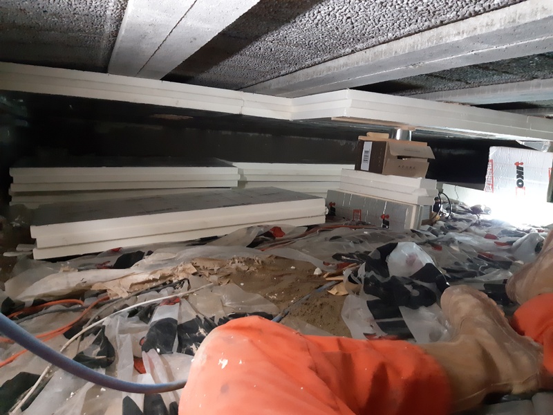

Rukapul schreef op dinsdag 17 november 2020 @ 21:51:
Ik :(
Ik wilde vanavond even onder de vloer om rond de ventilatiekokers het even dicht te maken omdat morgen de spouwmuur geïsoleerd wordt.
Ik trof echter mijn EPS platen niet meer strak tegen de balken aan, maar hangend en het en der steunend op een achtergebleven stapel isolatie materiaal.
Nu heb ik 2 opties:
1. Op heel veel plaatsen stutten en het zo tegen de balken drukken. Op zich een optie omdat ik 2 lagen EPS heb in verband.
* Rukapul werd vanochtend wakker met veel spierpijn, maar alle EPS platen zijn inmiddels gestut met tientallen paaltjes gemaakt van EPS. Je moet wat als je je woning wilt verkopen met A-label :P
De winst: stanley mes, permanent marker, duimstok die achtergebleven waren van vorige kruipruimte activiteiten :+
Dikke lol voor als er ooit nog werkzaamheden plaats moeten vinden: er is een route tussen de stutten door.

Rukapul schreef op maandag 1 augustus 2022 @ 11:59:
Waarom niet gewoon met High tack tegen de voet aan gelijmd? Wel veilig zover ik weet:
Tussenwoning bj. 1979; Vaillant 75/6 WP; gasloos.
  • Rukapul
  • Laatst online: 11:00
ben2513 schreef op maandag 1 augustus 2022 @ 14:13:
32m2 2-laags EPS in verband valt niet meer te plakken :+

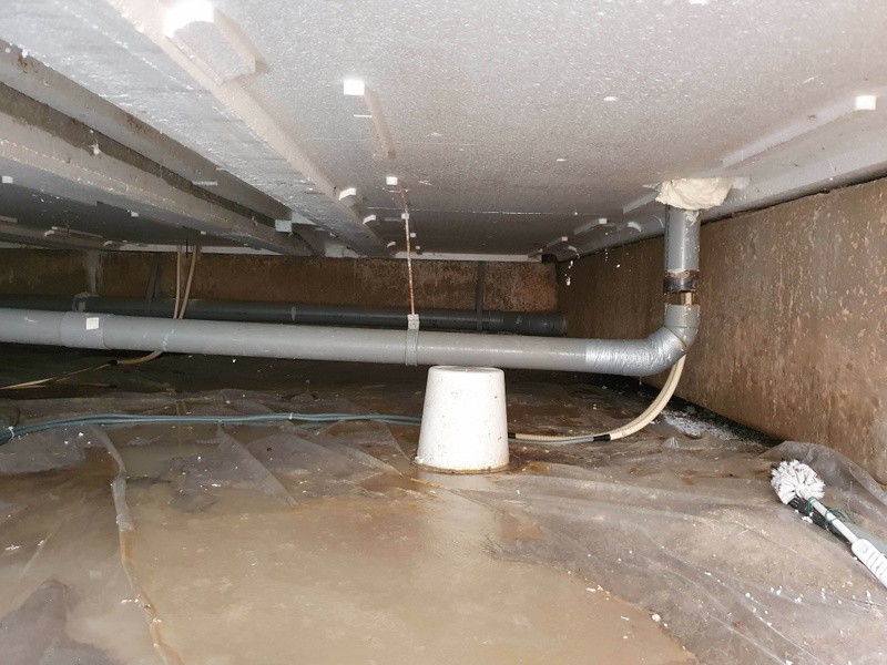

Hier hebben we ook jetspray en uiteindelijk droogt het op als een soort hard matras.
Je kunt dit heel eenvoudig verwijderen mocht je willen.
Dit is wat mij betreft ook direct een nadeel, als je bijvoorbeeld aan de slag gaat met leidingwerk en dergelijk dan valt het er ook snel vanaf.
Ik heb zelf na renovatie de losgekomen stukken met een textiellijm spuitbus weer vastgeplakt. Als er een groter stuk weg valt kun je eventueel nog een stukje purren.
Ik lees meerdere reacties over leidingwerk wat "verdwijnt" in de isolatie.
Ik heb voorafgaand aan de isolatie 1 keer een video gemaakt van de hele kruipruimte. Die heb ik er in 4jaar tijd al wel weer meerdere keren bij gehad. Je kunt zo altijd alles prima terugvinden en redeneren waar dingen onder je isolatie lopen als je het eens nodig hebt.

Ik zie het verschil niet zo. De meesten hier verlijmen ook de pir platen tegen hun vloer. Ook daar verdwijnen leidingen, het is niet haalbaar om 100% van alle leidingen en afvoeren in het zicht te houden, soms loopt het gewoon strak tegen de vloer aan. Met name waterleidingen.
Iknheb de video op mijn YT kanaal gezet als privé video. Bij eventuele verkoop deel ik dat gewoon met nieuwe bewoners.
Eenvoudig loskomen van isolatie kan inderdaad nadeel zijn. Maar het is dus wel te repareren. In het ergste geval eens het isolatie bedrijf vragen of zij bij werkzaamheden in de buurt eens een stukje kunnen bijspuiten.
Ik heb aan waterleidingen gewerkt waardoor ik (mbv filmpje) een stukje isolatie weghaalde en eenvoudig alles kon uitvoeren. Daarna weer dicht gepurd.
Als je leidingen hebt die lekken dan ga je dat wel zien omdat de isolatie een natte plek krijgt en je uiteindelijk op ie vochtscherm ook een natte plek hebt. 1 en 1 is 3 in dit geval...
Beetje veel doemdenken vind ik het.

  • pentaw1nz
route99 schreef op dinsdag 9 augustus 2022 @ 15:41:
Hoe is nu daarmee je stand van zaken?
Rooster dichtmaken ben ik mee gestopt, dat is niet te doen iedere keer.
De isolatie was in het 2e compartiment enkele weken geleden nog steeds vochtig en ook slaat er in dat compartiment dus vochtig OP de bodemfolie.
Wel is er een lekkage ontdekt van de hwa in de spouw, ook in dat deel van de kruipruimte. Deze zorgde er voor dat er regelmatig water in dat deel werd gezogen en beïnvloedt daarmee ongetwijfeld ook de luchtvochtigheid.

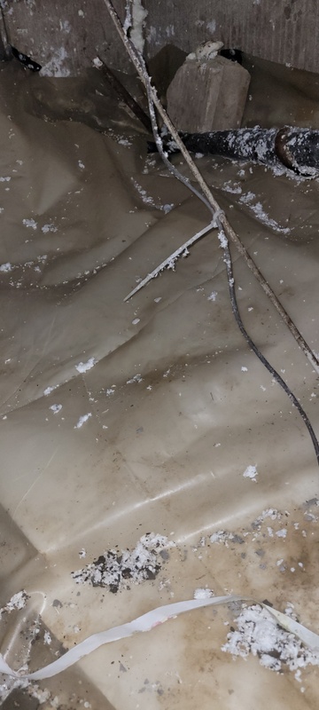

Heb ff gekeken, maar het is eigenlijk alleen maar erger geworden. Simpel gezegd is eigenlijk de gehele bodemfolie nat, nu ook in het meest droge deel van de kruipruimte.
Dit zal te maken hebben met het warme weer, waarbij die zeer warme lucht condenseert op de veel koudere grond en folie in de kruipruimte . (Het is echt koud in de kruipruimte)
Heeft niemand hier verder last van? En kan dit kwaad in de zomer?
Op 1 plek had ik een maand geleden wat reststukken piepschuim onder de folie gedrukt. Daar is de folie nu droog. Tis dus echt condensatie.
Enige oplossing lijkt me dan om overal de folie los te halen, naar de zijkant te trekken, en een dubbele laag bubbelfolie te leggen. Kijken of dat voldoende is om de condensatie te doorbreken.
Of er een laag van die chips overheen gooien.
Afbeeldingslocatie: https://tweakers.net/i/ya9-yWk2lOytxnymqKofuPmmiR0=/x800/filters:strip_icc():strip_exif()/f/image/3R41WNfSN026gWq1MexclTm1.jpg?f=fotoalbum_large
Piepschuim er onder = droog. Was eerder juist het meest natte stuk.
Afbeeldingslocatie: https://tweakers.net/i/tNqtakTQkR1OOF5R4H96KzykLPk=/x800/filters:strip_icc():strip_exif()/f/image/KoLw8X3ETgb23yMfOj0kg3xR.jpg?f=fotoalbum_large
Wat zou je adviseren? En heb je wellicht een link naar budget vriendelijk materiaal?

@pentaw1nz
Bizar, zo extreem. Mijn kruipruimte is in de zomer ca 20ºC, oktober nog zeker 17ºC en op zijn koudst ca 15ºC. Ik ben nu even aan het meten, in de zomer schiet dat er vaak bij in... ruim 20º dus en de LV ~ 70% wat vorig jaar ook zo was en in tijden met regen toen nog iets verder op liep maar < 80% bleef. In de winter zit ik vaak rond 50-60%.
Bij jou lijkt dat dus toch een stuk extremer. We wonen op ca 10 meter hoogte, met opgespoten zand op de Betuwse klei. Niet extreem nat maar zeker niet extreem door, op de lager gelegen gedeeltes v/d wijk stond ca 20 j geleden nog water in de kruipruimtes dat hebben ze met wat drainage verbeterd.
Ik zou toch op onderzoek gaan OF je conclusie wel juist is. Het KAN wel zo zijn maar hoeft niet.
Ben geen bodemdeskundige maar mss is het handig om met de juiste afdeling van je gemeente eens te bellen, kan zo maar zijn dat de afwatering om je heen NOK is en dat de muren verzadigd blijven of het polder district kantoor als je dat hebt, vraag eens vrijblijvend om info.
Als dat allemaal niets oplevert zou je nog kunnen overwegen om het folie weg te halen en (zelf?) een laagje EPS parels te storten, waardoor het water tussen de parels weg kan zakken en de parels toch een soort dampscherm vormen tegen het vocht van onderen, want als je het folie weghaalt kan ik me niets anders voorstellen dan dat het zand drijfnat/zeer vochtig wordt, met de nadelen die daarbij horen.
Maar voor je met allerlei probeersels verder gaat, de kosten van de folie waren te overzien, maar die EPS parels zijn veel duurder, breng het eerst goed in kaart evt met behulp van anderen.

Dankje voor het meedenken.
Ik woon in Oost-NL en op het hoogste punt van mijn dorp. Letterlijk op een bult.
We hebben hier een zandgrond (geen klei) en er staat nooit water in de kruipruimte (m.u.v. toen we die hwa lekkage hadden).
Ik heb even gekeken, en met een noppenfolie zit je volgens mij op zo'n 250 euro, als ik uit ga van 60m2 en 2 lagen leggen. Ik zoek nog een goede webshop. Maar zag bijv deze: https://www.noppenfolie.n...-grote-nop-15-x-50-m.html
De parels of chips zit je al snel op een veel hoger bedrag (al snel 600 euro).
Wellicht de moeite waard om het zeil om te klappen, 2 lagen noppenfolie te leggen, en het zeil er weer overheen.

Paar jaar geleden heb ik folie op de vloer gelegd in de kruipruimte, maar nu bleek er lekkage te zijn doordat de afvoer van de gootsteen in de keuken los was gegaan. (doordat de ophangbeugel was afgebroken) Nu maar even opgelost door ondersteuning van de buis middels emmertje en hout, tevens de afvoerbuizen weer in elkaar geschoven. Binnenkort dit maar meer definitief maken met nieuwe beugels en wat pvc-lijm voor de mof.
Er ligt nog wat afvalwater op het folie, zou dat vanzelf verdampen of moet ik proberen dat op te ruimen middel waterstofzuiger oid?
Afbeeldingslocatie: https://tweakers.net/i/M99Esk2IH217ld6nTB0hNoj_1lI=/800x/filters:strip_icc():strip_exif()/f/image/Q1YAFJIdnapSXcUdhvl4aaoA.jpg?f=fotoalbum_large
  • GioStyle
  • Laatst online: 11:38
Kan even duren, maar uiteindelijk verdampt het gewoon.

Kixpo schreef op zaterdag 13 augustus 2022 @ 14:48:
Mijn ervaring van water op het zeil (ik had ook een plas na vervangen van een afvoer in de kruipruimte) is dat dit zeeeerr langzaam verdampt. Na 3 maand lag er nog evenveel, dus heb toen de bodemfolie aan 1 kant los gehaald en het water in het zandbed laten glijden.

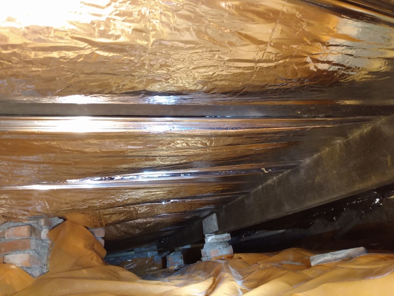

Nou, ik voel me 20 jaar ouder maar heb 4 uur onder de vloer weer overleefd.
Samenvatting:
Ik had dus veel last van condensatie op mijn bodemfolie. Meer dan wat druppels, echt plassen water op de folie. De kruipruimte is verder wel droog, maar wel met een hoge luchtvochtigheid. Iets uitgetest met 2cm eps onder de folie en op die plekken kreeg ik geen condens meer.
Na hier wat chatten en ook advies van Niels van den Broek van BROA (werkt met Tonzon) heb ik de folie vandaag helemaal weer naar 1 kant van de kruipruimte getrokken. Vervolgens 2 lagen noppenfolie geplaatst (150 my folie van Vendrig, deze was het goedkoopst met 124 euro inclusief btw en verzending voor 1.20 x 100 m en tevens een keer zo sterk als die van Tonzon).
Daarna de folie weer aangebracht. Ben benieuwd of deze 2 lagen noppenfolie voldoende zijn om de condensatie te doorbreken.
Wat me nog steeds opvalt is dat 1 compartiment vochtiger aanvoelt dan het andere
Het vochtige deel heeft jarenlang lekkage gehad en is wellicht nog aan het opdrogen. Mijn ervaring is dat dit zeer langzaam gebeurt in een kruipruimte.
Mocht ik geen verbetering merken, dan ga ik toch een keer een lekdetectie laten uitvoeren. Wellicht toch de afvoer van de douche die lekkage heeft, al kon ik na een douchebeurt nooit echt vochtplekken ontdekken. Dat heb ik al eens gemonitord.

Netjes! Een flinke klus, maar wel lekker koel in de kruipruimte op zo'n warme dag.
Ik hoop dat het gaat helpen. Maar als het echt plassen zijn dan lijkt het mij geen condens die vanuit de bodem is opgetrokken. Maar ik ben slechts een leek 😉
Gewoon rösti

Het is in ieder geval ook niet van boven naar beneden gedrupt. Tis echt condensatie op het folie. Check mijn foto's maar eens, ook van een aantal maanden geleden.
Plus het artikeltje van Tonzon over zomercondensatie.
Hoge luchtvochtigheid icm met een koud zandbed klinkt voor mij best logisch.
Waar zat jij aan te denken?
We gaan t zien! Die noppenfolie was in ieder geval geen overbodige luxe en heb direct wat scherpe stenen kunnen weghalen. Vorige keer te lui voor, met risico dat de folie toch kapot gaat.
Voor die 100 euro in ieder geval de moeite waard om dit uit te sluiten.
Wat ik ook nog heb gedaan is de HWA uitgraven. Deze lijkt niet lek en water loopt netjes weg.
Het enige wat er dan nog aan die "vochtige zijde" van het huis zit is de afvoer van toilet en wc. Maar als deze zou lekken, dan had ik wel bepaalde geuren verwacht onder het huis...
[ Voor 15% gewijzigd door pentaw1nz op 17-08-2022 13:32 ]

Iig goed je best gedaan. En anders potentiele lekkages toch opsporen.
Levert dat toch niet wat je hoopte, dan toch de ventilatie nog onder de loep nemen?

Afbeeldingslocatie: https://tweakers.net/i/8bUB1liLHRagguZS6avgTwi3hEc=/800x/filters:strip_icc():strip_exif()/f/image/HFw0TTIkeg9CzecKudG4lypr.jpg?f=fotoalbum_large
Afbeeldingslocatie: https://tweakers.net/i/oicMb4OIiQbcpDQlPMXeXy0NWgw=/800x/filters:strip_icc():strip_exif()/f/image/xsdBpvA9BDSaVE9giKhQ82By.jpg?f=fotoalbum_large

Zo, het heeft even geduurd maar ik ben klaar met het na-isoleren van mijn vloer. Ik schrijf dit stukje ter vermaak en leer voor andere mensen hier, ik heb zelf enorm veel informatie opgedaan aan de hand van de ervaringen van andere mensen in dit topic. Excuseer daarbij wel mijn fantastische schrijfkunsten B)
Situatie
Jaren 90 woning met bestaande vloerisolatie van 10cm EPS wat goed is voor grofweg een isolatiewaarde van om en nabij de 2.5. 's winter merk ik dat de vloerverwarming de kruipruimte ook lekker aan stoken is waardoor ik de vloer graag wou voorzien van een extra isolatielaag, en omdat er voor vloerverwarming eigenlijk 5 als minimale isolatiewaarde wordt gezien.
De kruipruimte is redelijk droog doordat er al een flink pak EPS parels op de bodem ligt wat het vocht vanuit de bodem tegenhoud.
Isolatiekeuze
PIR platen van 10cm dik zodat ik in combinatie met de bestaande isolatie (10cm EPS, ~R2.5) ruim boven een isolatiewaarde van 6 uitkom. Met de gedachten ik duik er maar één keer in, liever iets te dik dan te dun. Dikker dan zou ik in de knup komen met de funderingsmuren, kruipluik en wordt de werkruimte mij te beperkt.
Gekozen voor PIR ipv EPS vanwege de betere isolatiewaarde bij een vergelijkbare dikte en omdat pir platen van 120x60cm beter uitkomen met de constructie van mijn vloer. De "bruggetjes" van mijn vloer liggen te ver uit elkaar voor EPS platen van 100x50cm. Er zit zo'n 80cm ruimte tussen de liggers en de liggers zijn zelf +/- 40cm breedt waardoor EPS platen wel heel veel snijwerk zou opleveren.
Stappenplan
De volgorde waarop de platen ging verwerken had ik als volgt bedacht en uitgevoerd. Mijn idee was om eerst een rij langs twee haaks staande muren te plaatsen zodat ik direct een referentiekader heb voor de overige platen. Toen ik bezig was kwam ik er al snel achter dat er toch één vloerdeel iets anders was dan de rest waardoor ik beter uitkwam wanneer ik de één na laatste rij een kwartslag draaide.
[][][][][[]  <- één plaat moet bijgesneden worden tot ~25cm breed.
_-_-_-_ <- kwartslag gedraaide plaat
Toen ik bovenstaande had verwerkt ben ik langzaam extra rijen in de lengte gaan bij plakken totdat ik bij de laatste twee rijen aankwam. Waardoor ik op een gegeven moment onderstaande situatie had. Dit deed ik expres zodat ik ruimte over had om de laatste rij goed tegen de funderingsmuur aan te plaatsen en de holle ruimte alsnog kon vullen met glaswol zonder gekke trucjes uit te halen.
_-_-_-_
Als laatste ben ik de halve platen gaan plaatsen waardoor je onderstaande krijgt.
[][][][] [] <- ruimte over om glaswol in de holle ruimte te plaatsen.
Aan de slag
Vooraf heb ik de ventilatiekokers verlengt omdat deze anders geblokkeerd zouden worden door de nieuwe isolatie. Hiervoor kon ik gelukkig standaard ventilatiekanaal onderdelen gebruiken. Daarnaast heb ik wat van de bestaande isolatie rondom het kruipluik verwijderd om zo de nieuwe isolatieplaten makkelijker de kruipruimte in te krijgen.
Voor montage van de pir platen heb ik gebruik gemaakt van Bison polymax high tack express kit en 14cm lange isolatie pluggen. Waarschijnlijk een flinke overkill maar ik heb geen zin om over een tijdje platen terug op hun plek te moeten zetten. De kit spoot ik in drie dikke rupsen over de breedte, de expres kit pakt vrijwel direct waardoor ik weinig hoefde te ondersteunen. Vervolgens plaatste ik 3 of 4 pluggen in de hoeken van de plaat, gaten voor geprikt met een 4mm stale stang en dan de plug erin drukken. Naden heb ik afgeplakt met 7.5cm brede aluminium tape, hier is ruim 150 meter van doorheen gegaan.
De holle ruimtes tussen de pir platen en de bestaande bruggetjes heb ik opgevuld met glaswol. Mocht er een lucht lek ontstaan dan ben ik niet direct een hele baan kwijt/verminderde isolatie maar enkel een klein gedeelte.
Ik heb gelukkig vrij weinig moeten snijden maar dit leverde in mijn geval altijd lelijke naden op, 10cm dik kaarsrecht snijden is niet aan mij besteed. Snijden deed ik overigens niet in de kruipruimte, hoogstens kleine stukjes bijwerken.
Naden die net niet lekker liepen vanwege het snijden of randen tegen de fundering heb ik voorzichtig afgespoten met Soudal Isolatieschuim. Deze was makkelijk te verwerken, blijft flexibel, zet weinig uit en bevat minder chemischetroep dan andere PUR. Maar het blijft PUR! Gebruik het dus minimaal, niet teveel tegelijk en direct wegwezen als je klaar bent! In mijn geval had ik het geluk dat ik twee kruipluiken open kon zetten waar ik dan een gewone ventilator op één kruipluik plaatste om zo extra ventilatie te forceren.
Met een restantje materiaal heb ik het kruipluik gelijk voorzien van een extra laagje. Tevens heb ik gelijk de kans gepakt om 2x een 19mm loze leiding naar garage/tuin aan te leggen voor eventuele toekomstige wensen, dan hoef ik tegen die tijd in ieder geval niet meer te zwemmen in de bolletjes.
Tips
- Zorg voor voldoende licht en ook reservelicht mocht er een lamp om wat voor reden dan ook uitvallen ben je heel blij met dat kleine zaklampje in je broekzak. (een hoofdlamp is ideaal)
- Zorg dat je niet alleen thuis bent als je de kruipruimte in duikt.
- Zorg dat je een telefoon met voldoende batterij bij je hebt.
- Gebruik een doos of iets om al je gereedschap bij elkaar te houden en in één keer mee te nemen. Je vindt niks meer terug als het eenmaal is weggezakt in de zwarte zee van EPS parels :'(
- Controleer vooraf goed wat er maximaal volledig door je kruipluik heen past. Bij mij was het kruipluik groot genoeg maar was de draai daarna lastig om te maken zonder wat van de bestaande laag weg te snijden.
- Houdt rekening met het volume van het materiaal. Ik had gelukkig ruimte om het op te slaan maar het was alsnog even slikken toen de vrachtwagen voor kwam rijden.
- Leg eventueel gelijk loze leidingen aan, je bent nu toch in de kruipruimte bezig. Als de isolatie geplaatst is wordt de werkruimte alleen maar minder.
Foto's
Materiaal
Afbeeldingslocatie: https://tweakers.net/i/kLua9j0rp_Te5j8AP-I7hLRk_jM=/232x232/filters:strip_icc():strip_exif()/f/image/UrViHeK230WiTzLKNaiQSjNp.jpg?f=fotoalbum_tile
Bestaande vloer, bruggetjes
Afbeeldingslocatie: https://tweakers.net/i/AZA-s8O1FpzTNH0i98qY40E7e5s=/800x/filters:strip_icc():strip_exif()/f/image/AC6mQndcmmHXp2lL57ohdKXO.jpg?f=fotoalbum_tile
Ventilatiekokers
Afbeeldingslocatie: https://tweakers.net/i/f-5V70o4l4dZ96COM_mUDq2tw0M=/232x232/filters:strip_icc():strip_exif()/f/image/RyUdgOpBySujcjnM3p2zeKJE.jpg?f=fotoalbum_tile
Kitten
Afbeeldingslocatie: https://tweakers.net/i/rsl2YspJad6lB8rtJOYRPhtegIw=/232x232/filters:strip_icc():strip_exif()/f/image/KLLaSOlIAop6G9grNoBHEnQs.jpg?f=fotoalbum_tile
Gevulde holle ruimte
Afbeeldingslocatie: https://tweakers.net/i/R6NeddXcZdOivoMXeT4HaZI2QIc=/232x232/filters:strip_icc():strip_exif()/f/image/MIQeLhHOkcrgEHJo4kZGIM4Z.jpg?f=fotoalbum_tile
Laatste strook open
Afbeeldingslocatie: https://tweakers.net/i/cjhE3m76Ro5EKHJERA8ZsXpwEp0=/232x232/filters:strip_icc():strip_exif()/f/image/p6eplO5SRgAUwiW9zJM7Kb75.jpg?f=fotoalbum_tile
Laatste strook dicht
Afbeeldingslocatie: https://tweakers.net/i/gKD5NLr02dCDAG27OEiIi2nwZSY=/232x232/filters:strip_icc():strip_exif()/f/image/sQR0JO3Vdg1ha9ibBIsccgSw.jpg?f=fotoalbum_tile
Kruipluik
Afbeeldingslocatie: https://tweakers.net/i/lelUvG1DcjCKt66E9fkMpNMMl4Y=/232x232/filters:strip_icc():strip_exif()/f/image/8tdn0c95Nl2AU2C9rJl8gOC7.jpg?f=fotoalbum_tile
Resultaat
Afbeeldingslocatie: https://tweakers.net/i/iiw1wbNdIKz7RPrHtFLI6oR38k0=/232x232/filters:strip_icc():strip_exif()/f/image/krUx4xEtonfYmM5b8rFx1eGU.jpg?f=fotoalbum_tile
Wist je dat de EPS parels precies in een 3.5mm aansluiting van een telefoon passen :+ Of dat ze overal(!) komen, ongeacht wat voor kleding je aanhebt.

@Caayn Heel erg leuk gedaan zeg!! Ziet er prima uit. Bedankt voor jouw rapport :)
Ik wil de platen eigenlijk direct op de balken/liggers lijmen ipv pluggen omdat ik hier ook al bijdrages tegen ben gekomen waar de pluggen niet genoeg konden dragen. Maar je hebt goede lijm gebruikt, dat ben ik ook van plan, heb al 12* Zwaluw Ultra High Tack thuis liggen.
Hopelijk kan ik volgend weekend beginnen met dit leuke klusje.
